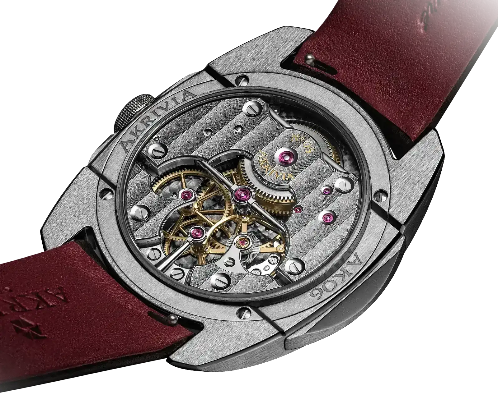

Muy buenos dias a todos los foreros.
Como bien indica el titulo, recientemente me he encontrado con marcas de relojes (independientes y 100% manufacturados) donde sus materiales son la perfeccion incrustada, no obstante, laten a 18000 a/h.
Actualmente los relojes han adquirido un minimo de hz, q son esos 3 hz (21600 a/h) fiables, pero me parece que 18000 ya estas confiando demasiado en las leyes de la fisica y en el isocronismo (tiempos iguales entre oscilaciones)
Vamos, que me molesta que estas preciosidades vayan a una latencia tan baja.
Adjunto fotos para que me entendais:

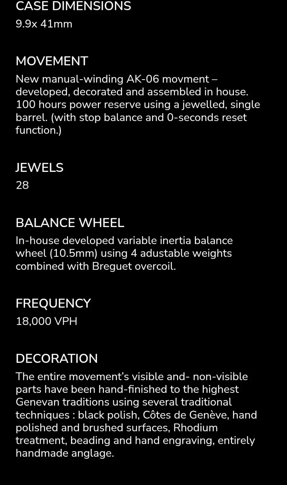

Akrivia:

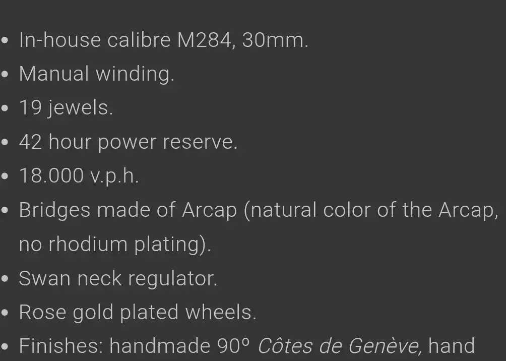

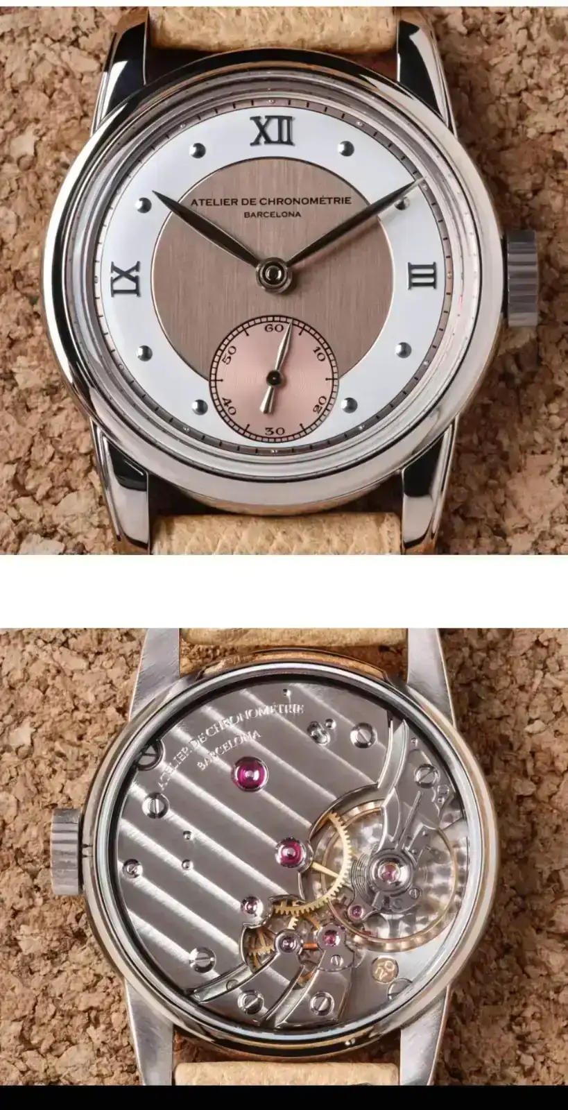

Atelier de chronométrie de Barcelona:
En Akrivia no todos van a 18000, tmb he visto cronografos y con soneria, tourbillon, etc a 21600.

Yo había pensado en temas de reserva de marcha.
En el primer reloj sí me cuadra porque tiene una reserva de marcha de 100 horas, pero en el segundo reloj son solamente 42 horas.

Efectivamente Antón. Por norma general, los volantes de los relojes que oscilan a esta frecuencia, suelen ser un poco más grandes de lo habitual y suelen estar ajustados por pesos en el volante, para buscar un isocronismo perfecto. si te fijas bien en el primer ejemplo, no lleva ni regulador, pues es del tipo Free Sprung Lever, para que nada afecte a su afinamiento y a ese isocronismo. Esto y la doble vuelta de la espiral del tipo Breguet, es muy típico de los relojes ingleses de muy alta gama del ultimo tercio del 19. Estas implementaciones, se adoptaron de los cronómetros marino. Son soluciones técnicas, difíciles de hacer y de producir, por eso ahora a día de hoy, solo se ven en modelos de alta relojería.

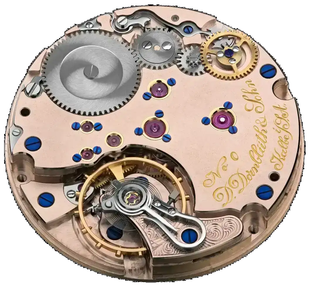

Aquí un calibre de Dornblüth, un relojero independiente alemán cuyos relojes me tienen enamorado. Sus calibres propios laten a 18.000 y son, en mi ignorante opinión, una preciosidad.
Me informé sobre precios, plazos de entrega, etc., a la que te animas un poco y pides alguna particularidad, descubres con facilidad lo que Einstein llamaba la octava maravilla del universo, el interés compuesto, el precio se dispara al espacio sideral. En mi caso y por lo solicitado, la entrega se demoraba de 14 a 16 meses. Del precio nada comento, uno es pobre, pero con estilo.

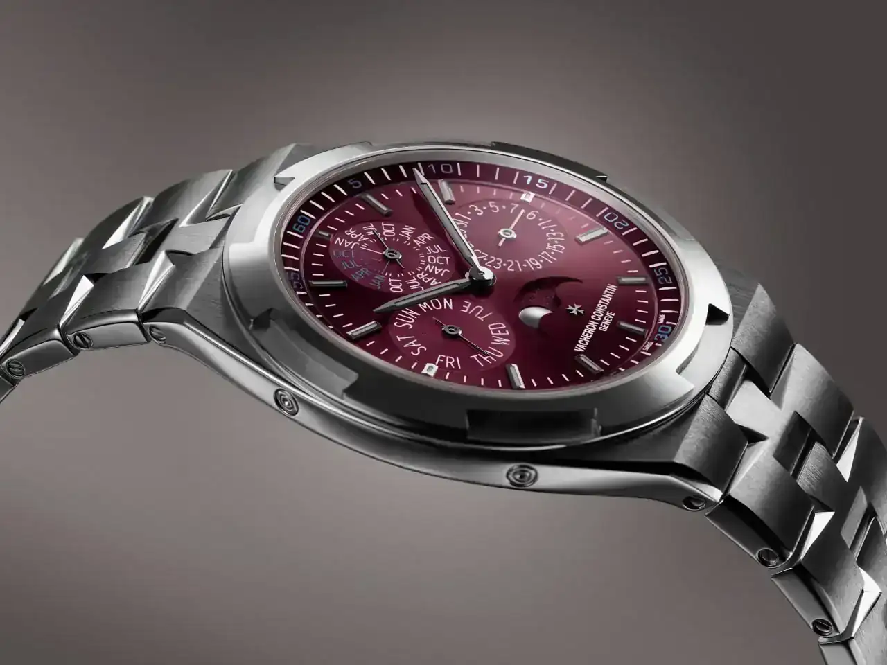

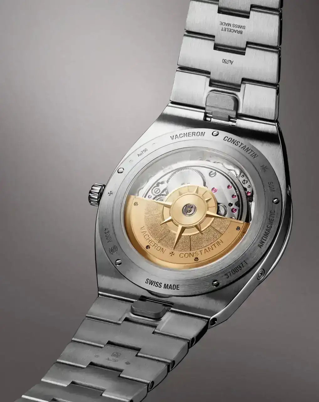

Nueva versión del Vacheron Constantin Overseas Perpetual Calendar Ultra-delgado
Calibre automático 1120 QP/1.
276 piezas, y funciona a una frecuencia de 19 800 a/h.
Reserva de marcha de 40 horas.
Reacciones: Xc75, Jeronimus y galunco
