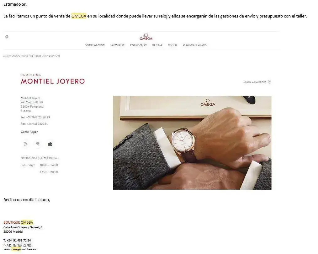

Hola, Según Omega, Montiel es los que se encargarían de gestionar la reparación con ellos. Pero no se si lo han arreglado en el servicio oficial o Montiel, me han dicho que la reparación tiene 2 años de garantía en el sistema de Omega...

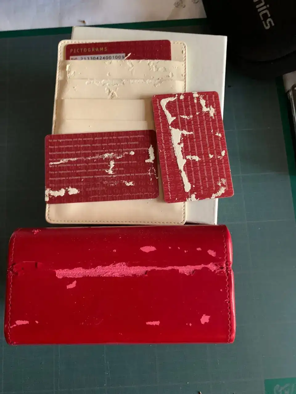

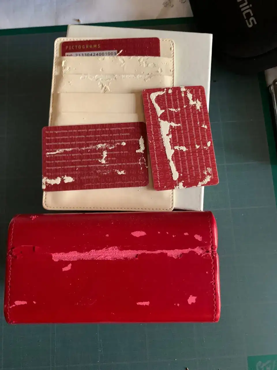

Hola en 2010 me compré un Seamaster 300M Diver Chrono y la caja fue al fondo del armario, donde ha pasado a oscuras y con poco movimiento los últimos 13 años, el otro día la miré y vi que se está estropeando mucho, como si el skay (manda huevos que no sea piel) se hubiera pasado. hay alguna forma de arreglarlo o impedir que vaya a peor?
Ver el archivos adjunto 2583995
un saludo
La humedad o falta de la misma, variaciones en la temperatura ... Tengo por ahí alguna caja que antaño era hermosa, hogaño deterioradísima, habiendo permanecido en un altillo durante años, al abrigo (pensaba) de alteraciones de temperatura y humedad. ::Dbt::
La caja de mi 50 aniversarios también se arruino en parte, pienso arreglarla con percalina (el de mi icono) ::Dbt::
El omega que tuve, la caja se pelaba con un simple roce, debe de ser el material de alta calidad que lleva.
Pésima calidad, las he visto mucho peores que las fotos que presentan algunos compañeros

Curioso. Yo tengo una "bombonera roja" de 2006 (me vino con el Speedmaster Mk40) y sigue perfecta.
Trabajo desarrollando y fabricando estuches de lujo desde hace más de 30 años, sobre todo en el sector de los alcoholes y perfumes, y es una pena, pero casi nada en el sector del reloj que me vendría muy bien para almacenar los míos :D. El problema que afecta a esas cajas se llama hidrólisis y es un fenómeno que afecta al poliuretano con el que están forradas. Con el paso del tiempo el agua (humedad ambiente) actúa como un disolvente que provoca la descomposición física del polímero del PU provocando que este se haga polvo y se despegue de su soporte. El calor agrava el problema. Es algo que los fabricantes de estuches conocemos desde hace años pero que no se anticipo en los primeros estuches que utilizaron PU para mejorar el aspecto y tacto de la imitación piel. Con el paso del tiempo, estos modelos han sufridos los estragos de la hidrólisis. Hoy en día se utiliza PU con una composición química que permite alargar la vida del mismo. Este fenómeno es el mismo que afecta las suelas de los zapatos ;-)

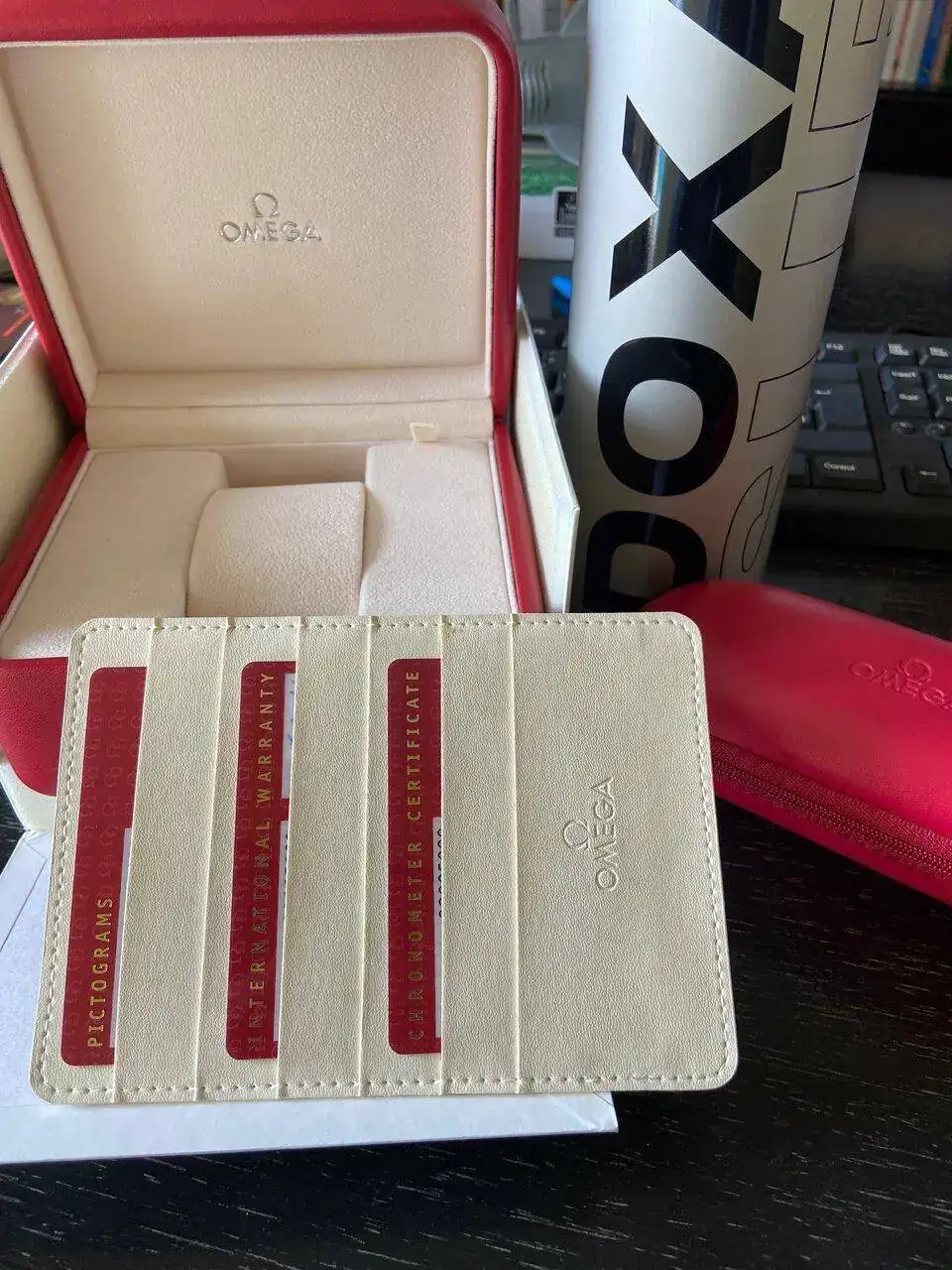

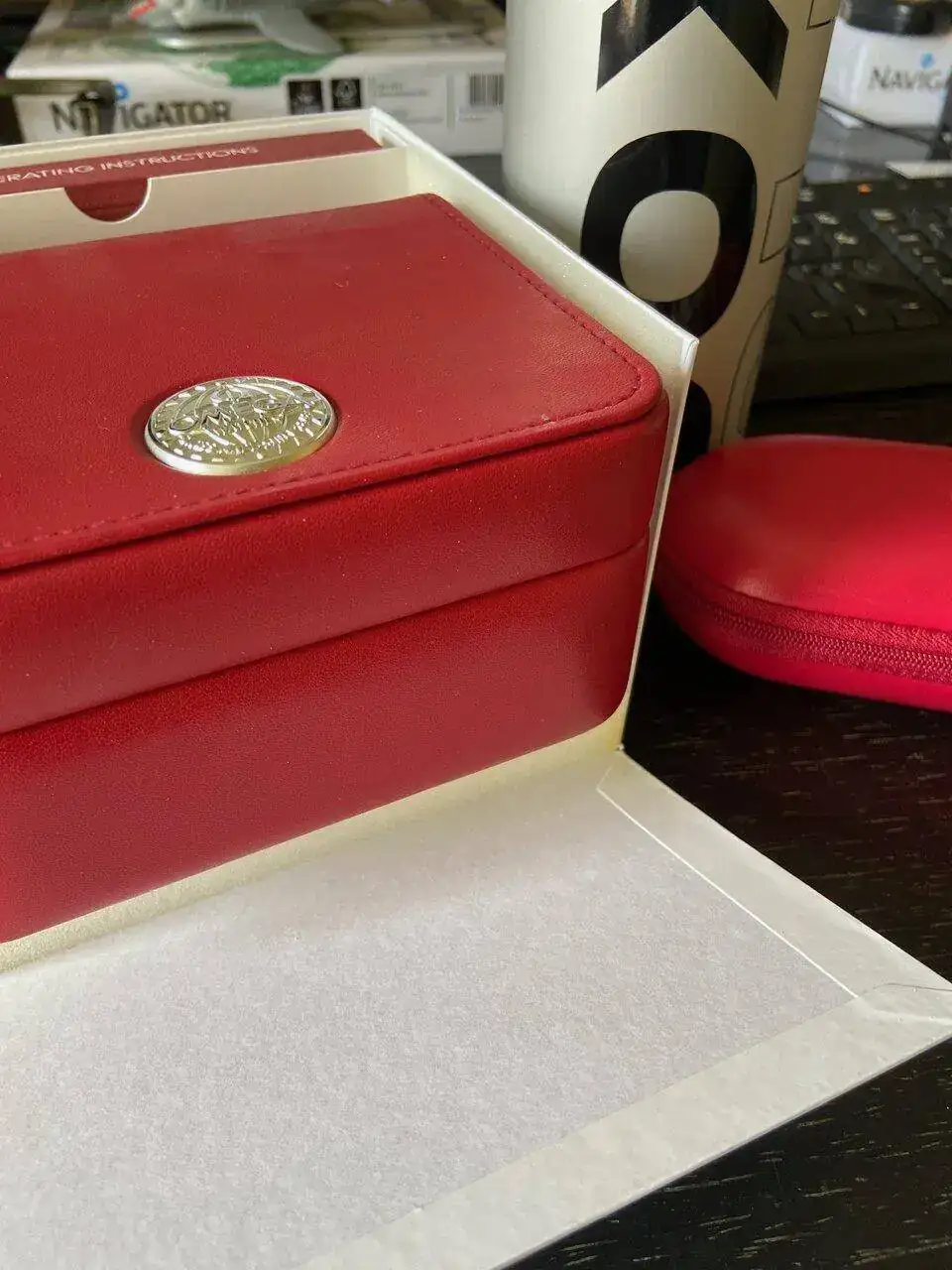

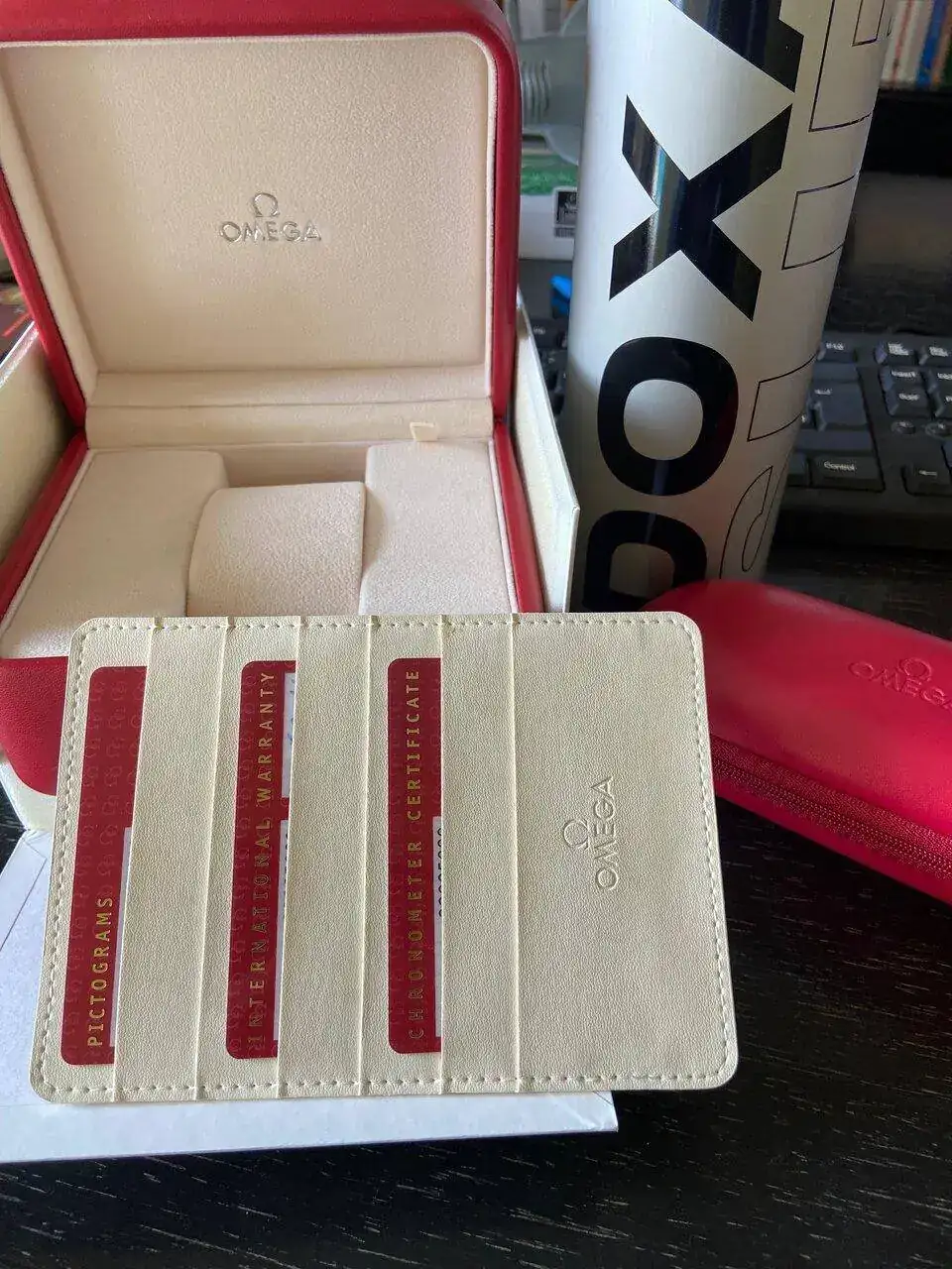

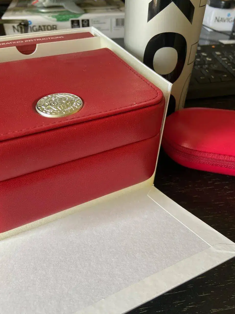

Pues toco madera... La mía está perfecta, y ya tiene 11 años. Y cuando me enviaron el reloj a hacer una revisión al SAT, me lo devolvieron en esa funda redondeada, que también está perfecta. Fue en 2019.
Ahora, la que no se estropea, por 1000 años que pasen, es la del Doxa. De aluminio.
