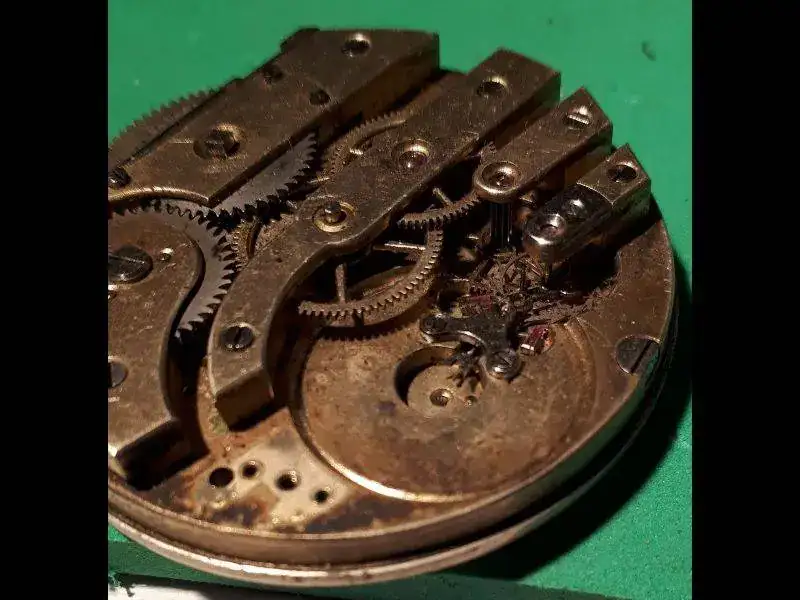

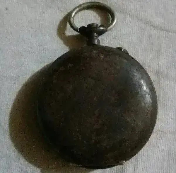

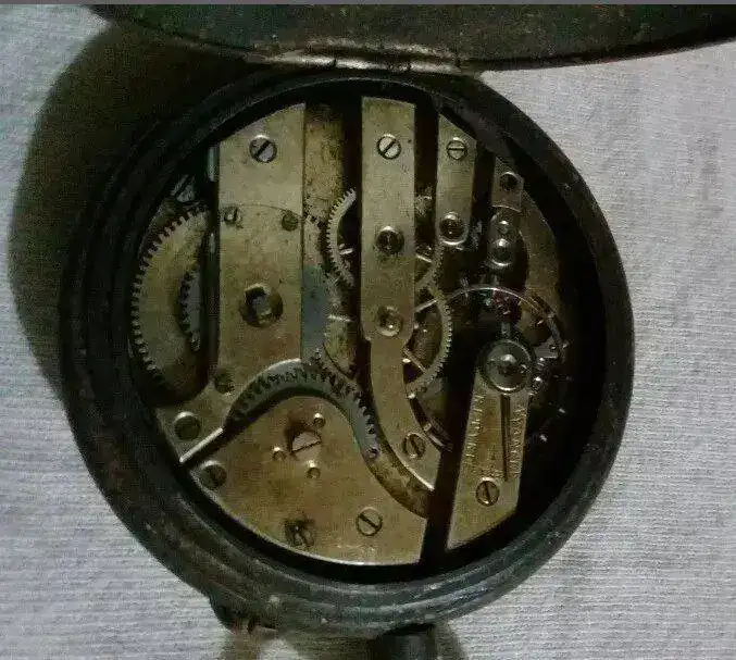

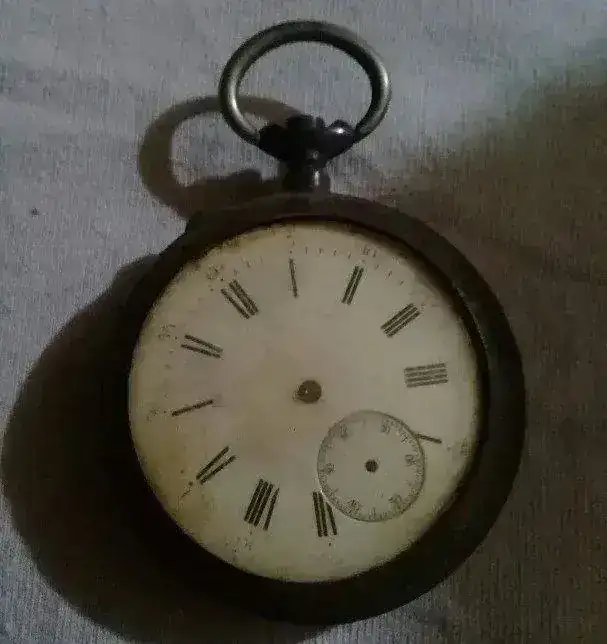

Amigos, encontré en un gallinero (o casi) un reloj que recibo esta semana por correo. Como no puede ser diferente, me divierto buscando de qué se trata. El vendedor de cosas usadas (diversas) no tiene ni idea de diámetro y las fotos son bastante espantosas. Me lo tomaré en serio cuando esté en mis manos y lo desarme. Veré si va a restauración o al cajón de los repuestos. Mientras tanto, si están aburridos, los invito a opinar.

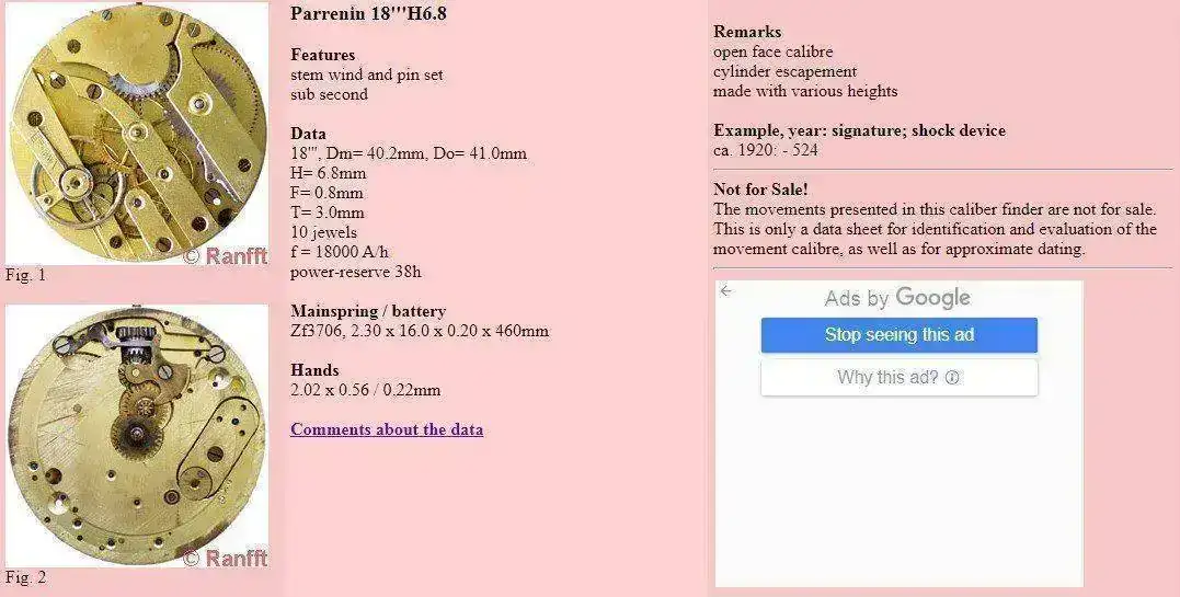

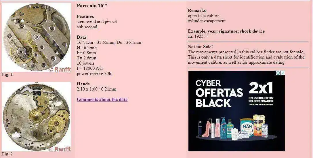

Buscando similitudes, llegué a un movimiento similar (para mí :D) en el inevitable sitio de... Ranfft.
Suponiendo que sea un 18":
Si fuera un 16":
La diferencia obvia es en el escape (¿?). No será de cilindro como el de Ranfft?

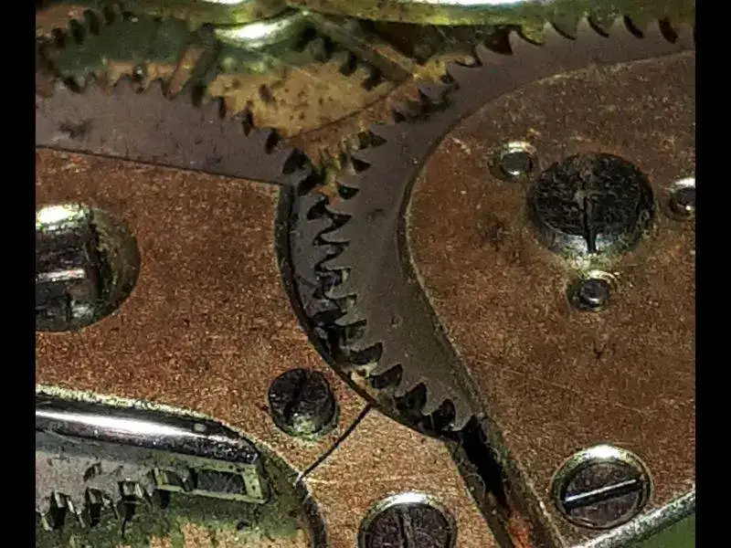

Lo curioso del que compré es que parece tener dientes de lobo. No lo puedo asegurar por la foto pero así parece.
Gracias, Rodolfo
Hola Rodolfo,
Veo que te gusta los desafíos!!!!
Lo peor a primera vista es que tiene el eje de volante roto!!!
Bueno parece ser un “HP” Hippolyte Parrenin de Villers le lac de Francia, no hay muchos datos de los movimiento de esta empresa, no obstante cuando desmonte el reloj, sube foto del Tirete a ver???

Siiii. Me gustan las cosas raras! Y conocer las historias de los movimientos. No puedo creer que hayan sido fabricados hace mas de 100 años y con máquinas muy primitivas. Me saco el sombrero ante los artesanos relojeros de aquellas épocas. Por eso me gustan tanto los relojes de bolsillo.
Sí, tiene seguramente el eje del volante roto. Otro desafío. Me puede llevar años conseguir el eje o, si vale la pena, tornearlo. Quiero aprender a hacerlo.
Cuando lo desarme, posteo fotos.

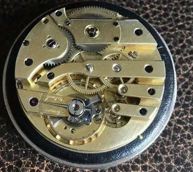

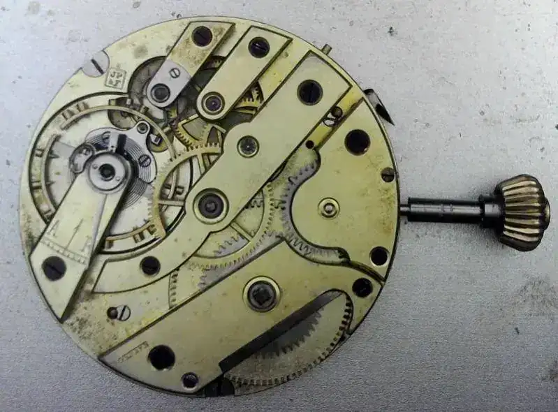

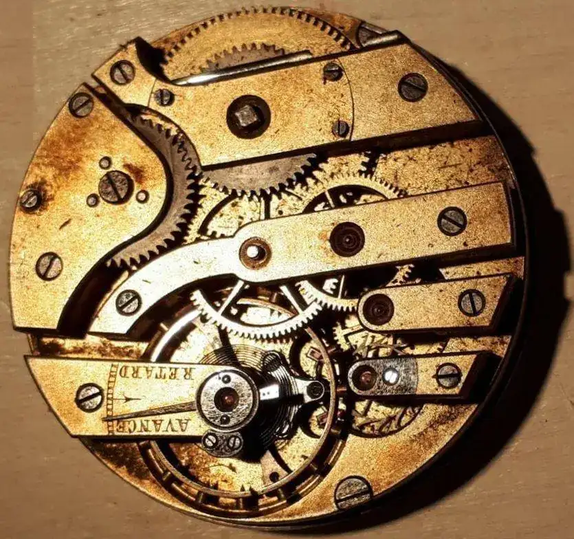

Lo había preguntado en un hilo el año pasado. Es un J Pourrat
Pero también tiene algún parecido al Parrenin de este hilo:

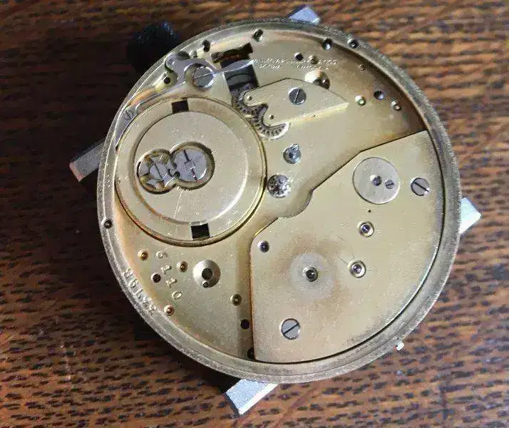

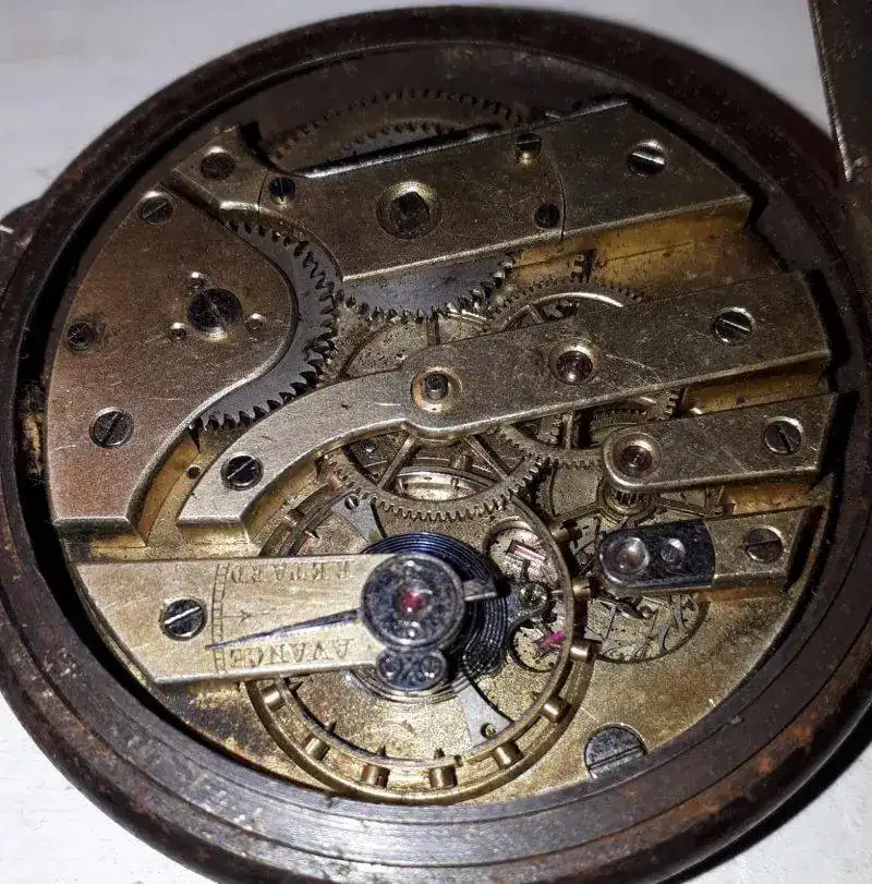

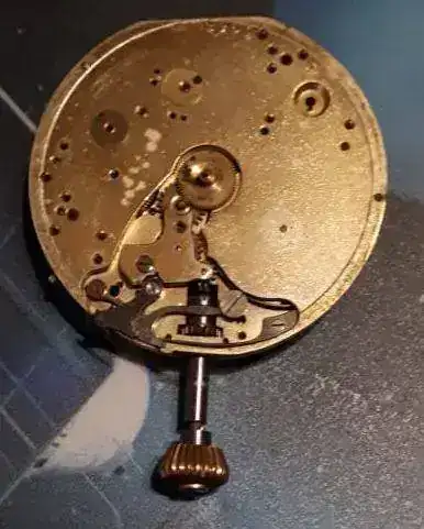

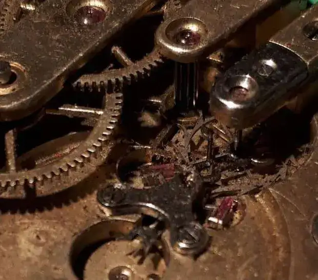

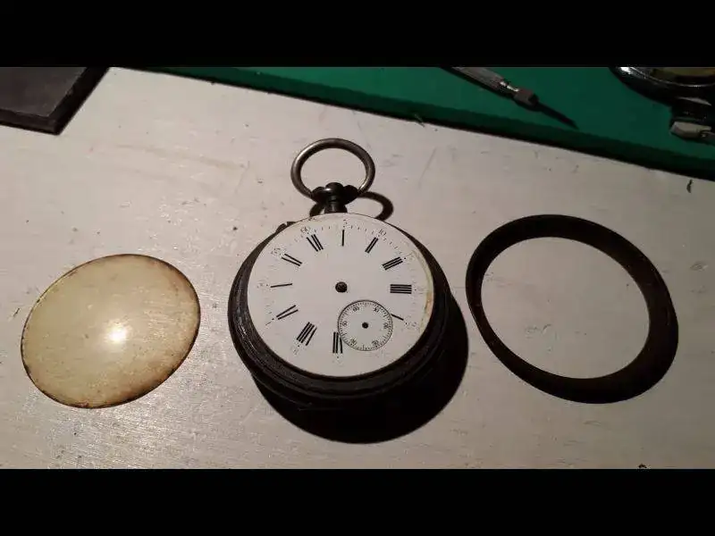

Finalmente llegó!
Primeras impresiones:
Sin inscripciones en el dial. Solo este logo en la parte interior de la tapa trasera. MF? No encontré el logo en el sitio de relojes.paramañana.es.
Eje del volante roto. Dientes de lobo. Un buen detalle.

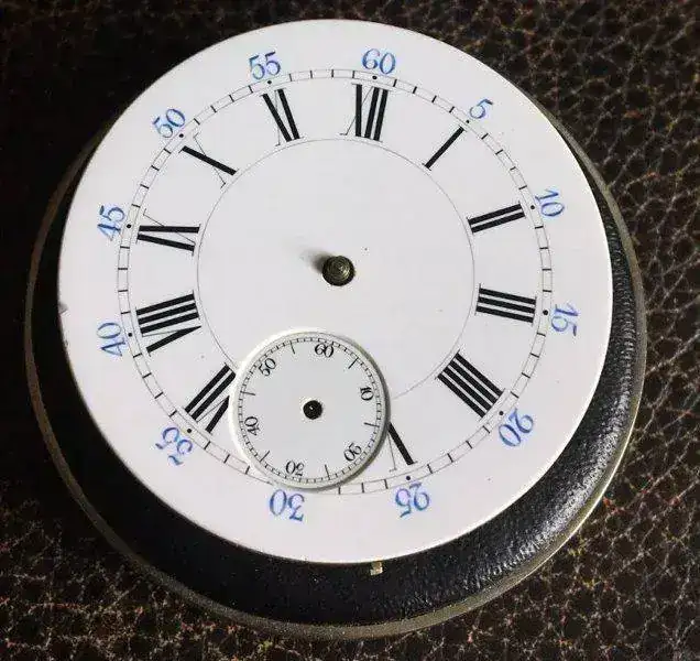

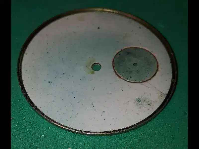

El dial se encastra como si fuese una tapa. No tiene posición y solo va a presión. Como se alinea con el eje de los segundos?
Por las disposición de los puentes pensé que era de cilindro. No.

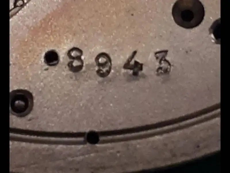

No es parecido a los Parrenin 16" o 18" que encontré en el sitio de Ranfft. Tiene el número de serie grabado.
No se exactamente qué es lo que le falta.
Está muy sucio pero parece mas abandonado que maltratado.
Rodolfo

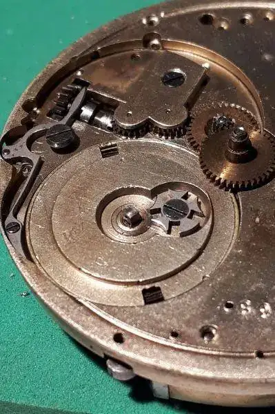

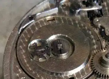

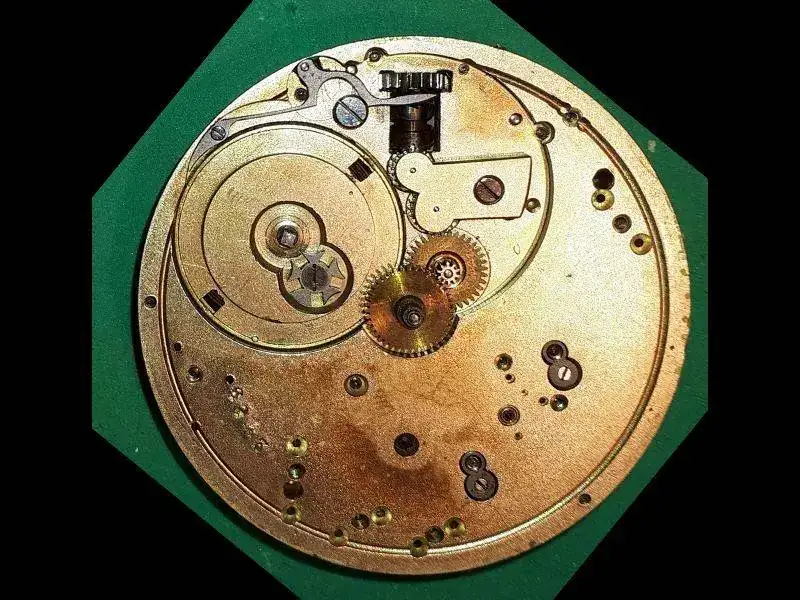

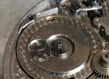

Es un LeCoultre la pieza que falta en la foto, pero no afecta el funcionamiento se llama Ginebra stopwork. ¿Cómo se alinea la esfera? Con mucha cautela y atención, este tipo de esfera, así como el puente de ancla de acero pulido, se utilizó en los movimientos más costosos.
un saludo enrico

Gracias por el dato! Me parecía raro el fresado con forma de rueda solo para contener esta pieza.

Muy buena,
Tal como dice Enrico es un Lecoultre, el tirete es cómo puede identificar un movimiento, ya me parecia nunca había visto un "HP" con dientes de lobo.
Bueno por las medidas será un 18,5 " bueno ahora falta buscar el calibre que por ser Lecoultre no es fácil, para que puedas comprar el eje.
Ver el archivos adjunto 893643

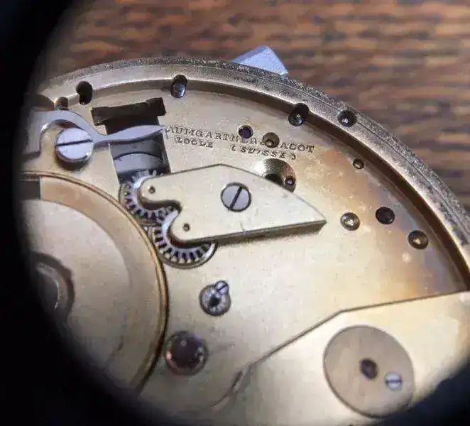

Encontré en un foro alemán un movimiento muy similar pero con una inscripción:
Una de las respuestas:
"Pero encontré información sobre la empresa Baumgartner & Jacot de Locle en Suiza:
fue fundada el 01.01.1883 por Emile Baumgartner de Liestal y Frédéric William Jacot de Locle. Tenía su sede en 259 rue du Marais en Locle y fabricaba relojes. El 8 de noviembre de 1886 se volvió a disolver la empresa.
Saludos desde
Baden"

No puedo encontrar exactamente qué movimiento de LeCoultré es el mío. Será un ebauche como posiblemente el Baumgartner & Jacot del mensaje anterior?
LeCoultré no grababa su marca en los movimientos?
Qué significa MF grabado en la caja?
Gracias, Rodolfo
Hola
LeCoultre trabajó extensamente con ebauches vendidos a relojeros que los terminaron y ensamblaron dentro de las cajas. LeCoultre produjo más de 1200 calibres diferentes y muy pocos se vendieron y firmaron directamente, por lo que MF es el relojero que tomó un ebauches y ensambló y vendió.

Buscar un eje LeCoultre es como buscar una aguja en un pajar. deberías tomar las medidas y buscar en el catálogo de Ronda cual eje es más parecido y luego ajustar las medidas.
un saludo enrico
Hay un muy buen video que explica el funcionamiento y cómo volver a colocarlo si lo sacamos:
Para los aprendices como yo.
