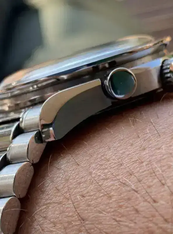

Buenos días compañeros,
Tengo un spedy reduced y he visto que en el bisel, a la altura del pulsador de resetear el Crono hay como una pestaña. Alguien puede decirme cuál es su función, gracias.
Parece más bien un hueco en el bisel que una pestaña ¿no?
En el reduced, el mecanismo del crono está sobrepuesto al horario, lo que hace que los pulsadores del primero queden más altos que la corona. Da la impresión de que ese hueco en el bisel está tanto para asegurar que no lleguen a rozar con el mismo, dadas las tolerancias, como para poder "meterles mano" si hay que cambiarlos, etc.
Hola,
Efectivamente hay un hueco en el bisel pero en el centro del mismo se aprecia como una pestaña.
Buenos días!!

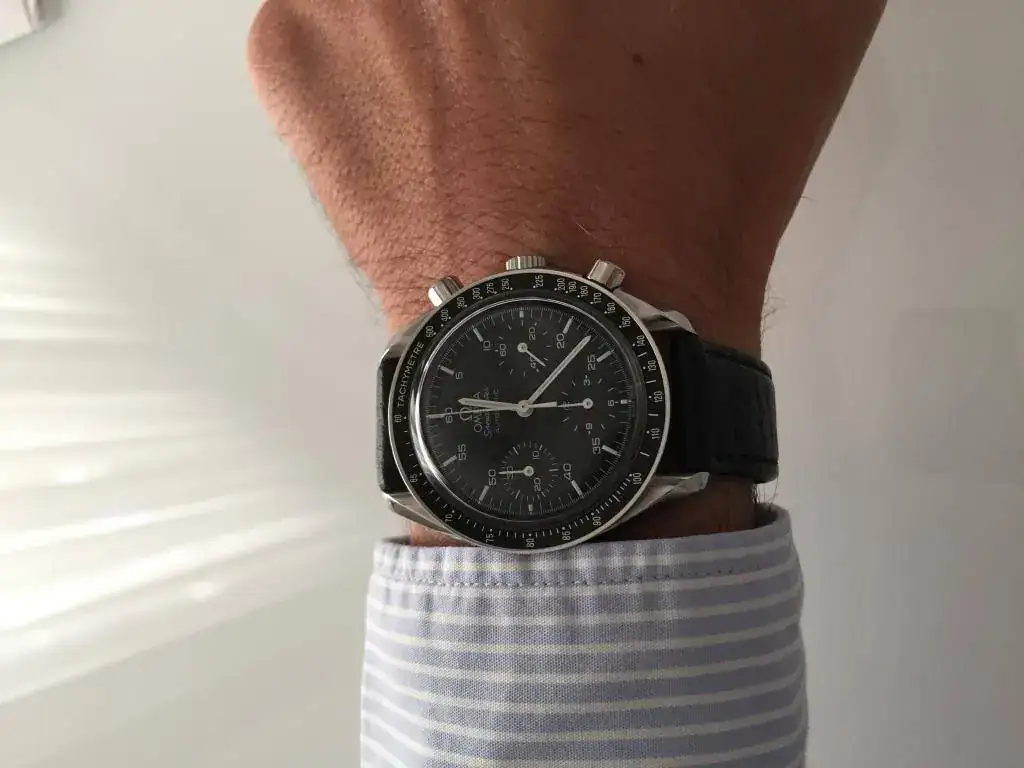

Creo que es un efecto óptico, creo que es el propio reflejo del pulsador en el bisel... hoy llevo puesto el Speedmaster reduced, al leer tu mensaje y ver la foto, he mirado el mío, y efectivamente!!! al principio también veía un hueco en el bisel, pero si tapas el pulsador con algo (yo he puesto un trozo de papel entre los pulsadores y el bisel) verás que ese “hueco” desaparece y el bisel se ve totalmente continuo.
Aprovecho y os mando una foto del mío!!

Hola,
He puesto un papel encima de los pulsadores y la cara de gilipollas que se me ha puesto que ni te cuento! Efectivamente el bisel es liso y lo que se ve es el reflejo de los pulsadores en el bisel...gracias por compartir.
Saludos,
