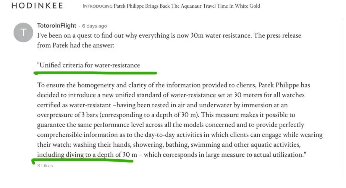

Según Hodinkee no ha habido ningún cambio en los relojes es solo que ahora se prueban todos a una presión de 3 bares. Es decir, que si antes probaban sus relojes deportivos a 12 bares ahora lo hacen a 3 bares, aunque los relojes no hayan cambiado.
“For Patek, this is not a complete revamp across the entire lineup that upgrades cases of their more technical watches. There's no real engineering change, just a practical (and philosophical) one regarding how Patek pressure tests their watches.”
Si lo que dice Hodinkee es correcto, Patek prueba sus relojes a 3 bares aunque algunos tengan corona roscada y otros sean calendarios perpetuos con varios pulsadores y sin coronas roscadas. Es decir, relojes que presumiblemente deben tener más hermeticidad que otros, se prueban a la misma presión que los que tienen menos.

Patek Philippe ha emitido una nota de prensa y efectivamente, han estandarizado el WR y todos sus relojes son sumergibles a 30m REALES. Incluso los minute repeater.
A ver si alguien acaba ya con la tontería de que los 30 metros solo sirven para lavarte las manos.
Los líderes construyen el camino, los demás le siguen .
