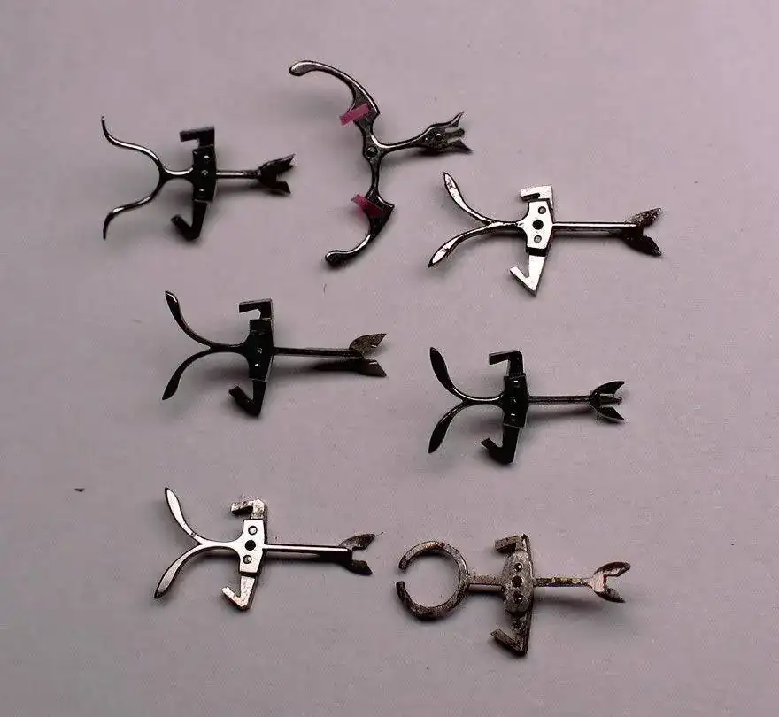

Hola Miguel la Ancora tipo “Moustache” fue utilizada desde mediado del siglo19 hasta el final del 19, por varios relojeros; Patek, Vacheron, A.Golay, Gruen, Lecoultre. Agassiz, Henry Capt y también por Jules Jurgensen....y seguro que algunas más…(hablamos del “Moustache con contra pesos en los costados de los rubis)
Los grandes fabricantes como Lecoultre, Audemars, Piquet, IWC, etc… cuando fabricaban y o entregaban un “Ebauche en Blanc” faltaban algunas partes del movimiento como: escape /ancora, volante/eje y tirette (si el comprador tenía una patente) por consiguiente esta parte del movimientos; escape /ancora y volante/eje eran fabricado por otros proveedores que se dedicaban a eso, como ejemplo Piaget fue un proveedor importante del conjunto del escape para las marcas Omega, Longines, Vulcain, Zenith, Vacheron y etc, etc… y vendían diferentes ancoras PERO con diferentes precios:

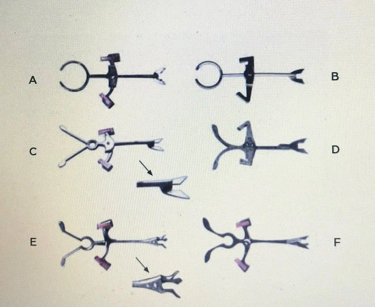

Como información la marca IWC en sus 17 movimientos Jones montaban 6 tipos de Ancoras en sus movimientos, dependiente si eran altos grados o movimiento sencillos, solo era una cuestión de calidades y costes está claro:
