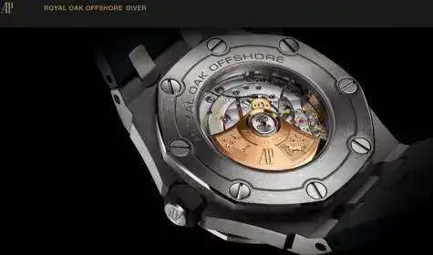

Si la trasera de ese reloj es como la que muestras en tu foto, la cosa aún me cuadra menos, porque según la web de AP debería llevar esta:
Ver el archivos adjunto 831448 :whist:: entonces....; apaga y vámonos.

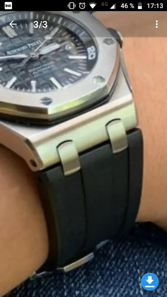

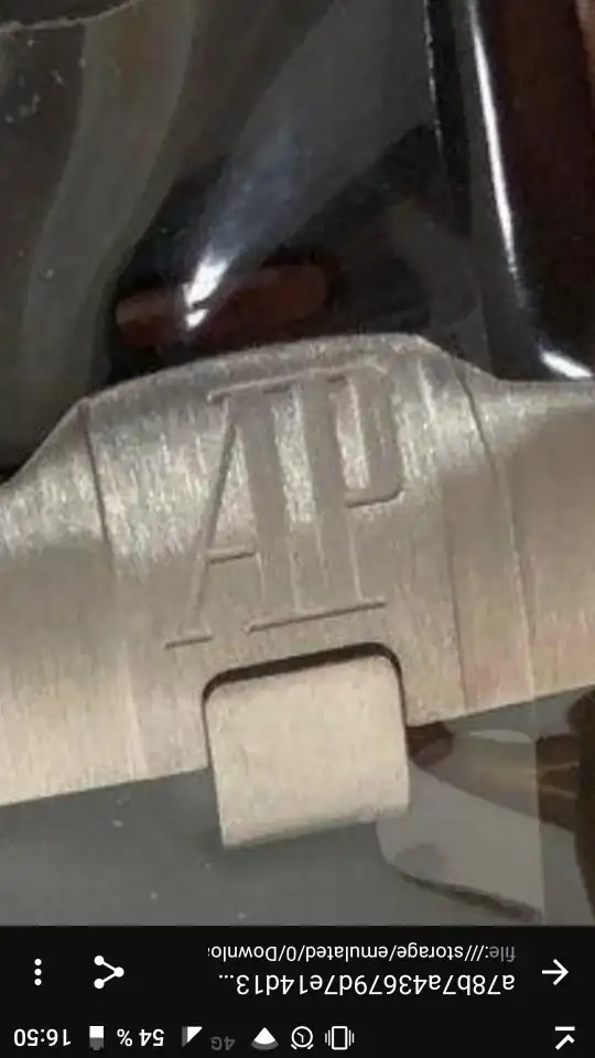

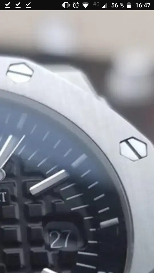

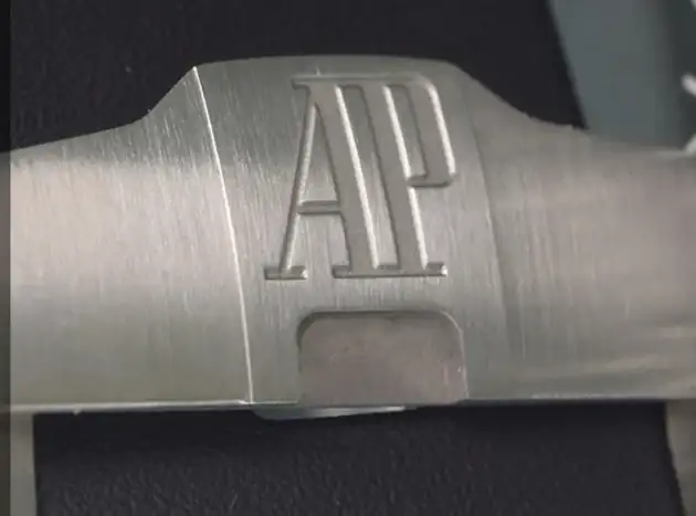

Voy a profundizar algo en mis sospechas. Puedo estar equivocado, pero merecen mayor explicación por mi parte.
Primero pongo fotos del reloj del compañero:
    34,3 KB · Visitas: 51
    4,8 KB · Visitas: 54

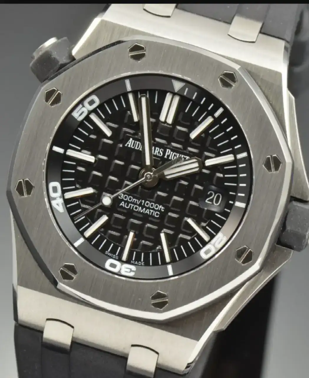

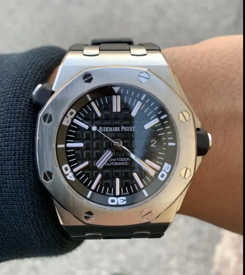

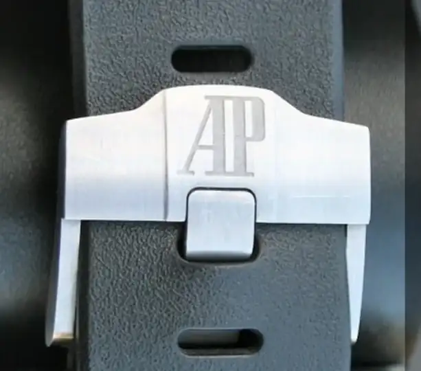

A continuación de la red, verificados:
    4,8 KB · Visitas: 53
    11,5 KB · Visitas: 50
    19,3 KB · Visitas: 53
    13,4 KB · Visitas: 49
    7,6 KB · Visitas: 51
    4,8 KB · Visitas: 64
    4,8 KB · Visitas: 57
Y por último diferencias observadas:
-Logo AP del broche, por grosor y ángulos rectos tipografía.
- Distribución más espaciada de la cuadrícula de la esfera
- encaje de los tornillos del bisel.
- cepillado bisel
- grosor del 2 en el datario
- espacio de las piezas que unen la correa a la caja.
- Espacio de la propia correa a la caja.
En definitiva, puedo estar equivocado, pero ahí están mis dudas.
