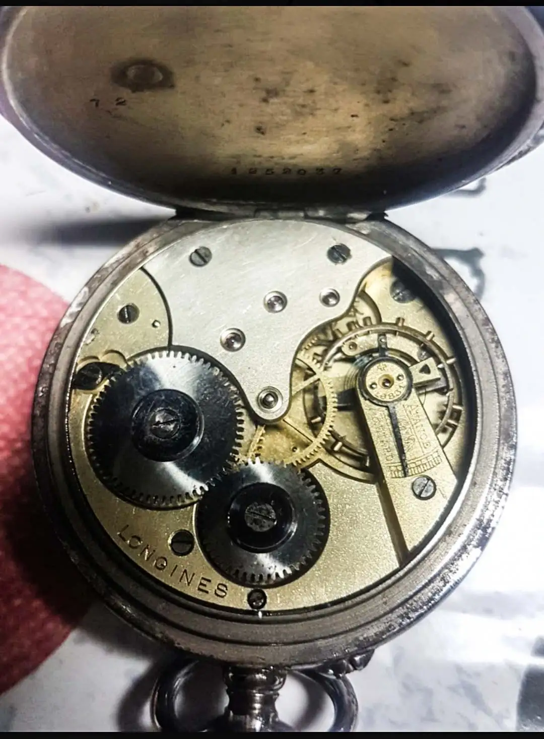

Hola, he comprado este reloj por un anuncio, aún no me ha llegado, estas son fotos del anuncio. Según el vendedor es bueno y funciona perfecto.
Creéis que es auténtico?
Gracias.

Parece un calibre Longines 18.69 legítimo, si tiene 39,8mm de diametro.

Gracias por responder. Los 39,8 mm son medidas externas del calibre? Aproximadamente la medida interna de la caja?
Gracias de nuevo.
C
Cacike
Del calibre si, más o menos medirá eso.

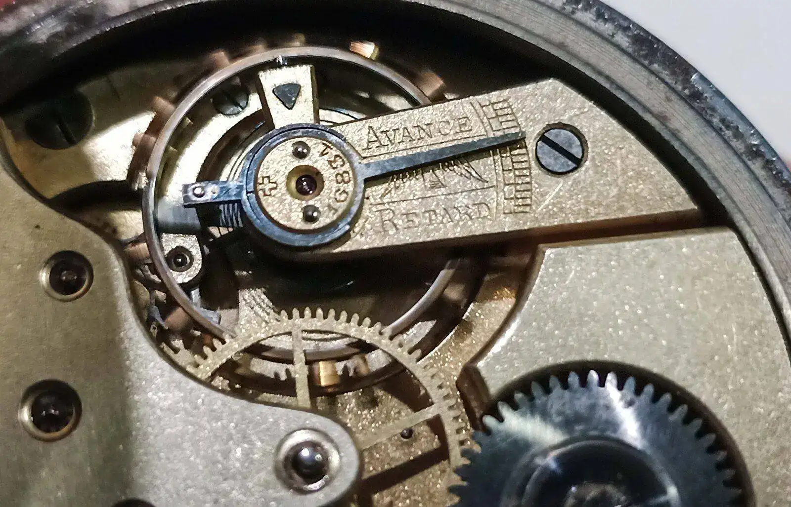

Ahí tienes el logo de Longines (rojo) y el número de patente (azul). Es un reloj de alrededor de 1900 (no se ve bien el número de serie). El único pero es que el puente de rodaje es de otro reloj, supongo que por algún rubí roto, algo sin ninguna importancia.
Es una buena adquisición, con un calibre poco visto, ya que el que más abunda es el 18.69N.

Muchas gracias! Qué alegría me cacabas de dar! Por lo que pagué tenía serias dudas de que fuera un Longines de verdad. En cuanto lo reciba le haré mis propias fotos y os lo mostraré con más detalle.
Muchas gracias de nuevo y salud.

Pablo, Cacike se ha pronunciado y yo soy de la misma opinión.

Longines 18.69
Features
stem wind and pin set
sub second
Data
18''', Dm= 39.8mm, Do= 40.65mm
H= 6.8mm
F= 0.65mm
T= 2.5mm
15 jewels
f = 18000 A/h
power-reserve 42h
Balance staff Ronda 1605
Hands
1.75 x 0.60 / 0.26mm
Comments about the data
Remarks
open face calibre
bimetallic screw balance
option: Breguet hairspring
Example, year: signature; shock device
1895: Longines - 916075
añado, es un calibre y por tanto, un reloj muy antiguo. Puesta en hora por uñero. I ojo, nada que ver con el 18.69N

18.69, como ya han dicho los compañeros Cacike y cescat. Espero que lo recibas pronto y que lo disfrutes.

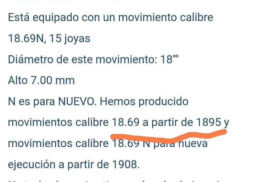

Hay muy poca info de este calibre. He encontrado una respuesta de Longines a una consulta sobre el 18.69N en la que mencionan el 18.69 a secas.
Reacciones: Julio Relojes, PabloXX y KIKEMORGAN

Hay muy poca info de este calibre. He encontrado una respuesta de Longines a una consulta sobre el 18.69N en la que mencionan el 18.69 a secas. Ver el archivos adjunto 2393378
Muchas gracias, supongo que no habrá sido fácil encontrar información acerca de él. Toda es bienvenida por mi parte y la guardaré como oro en paño.

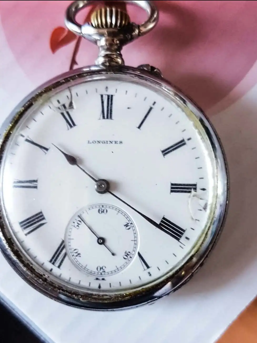

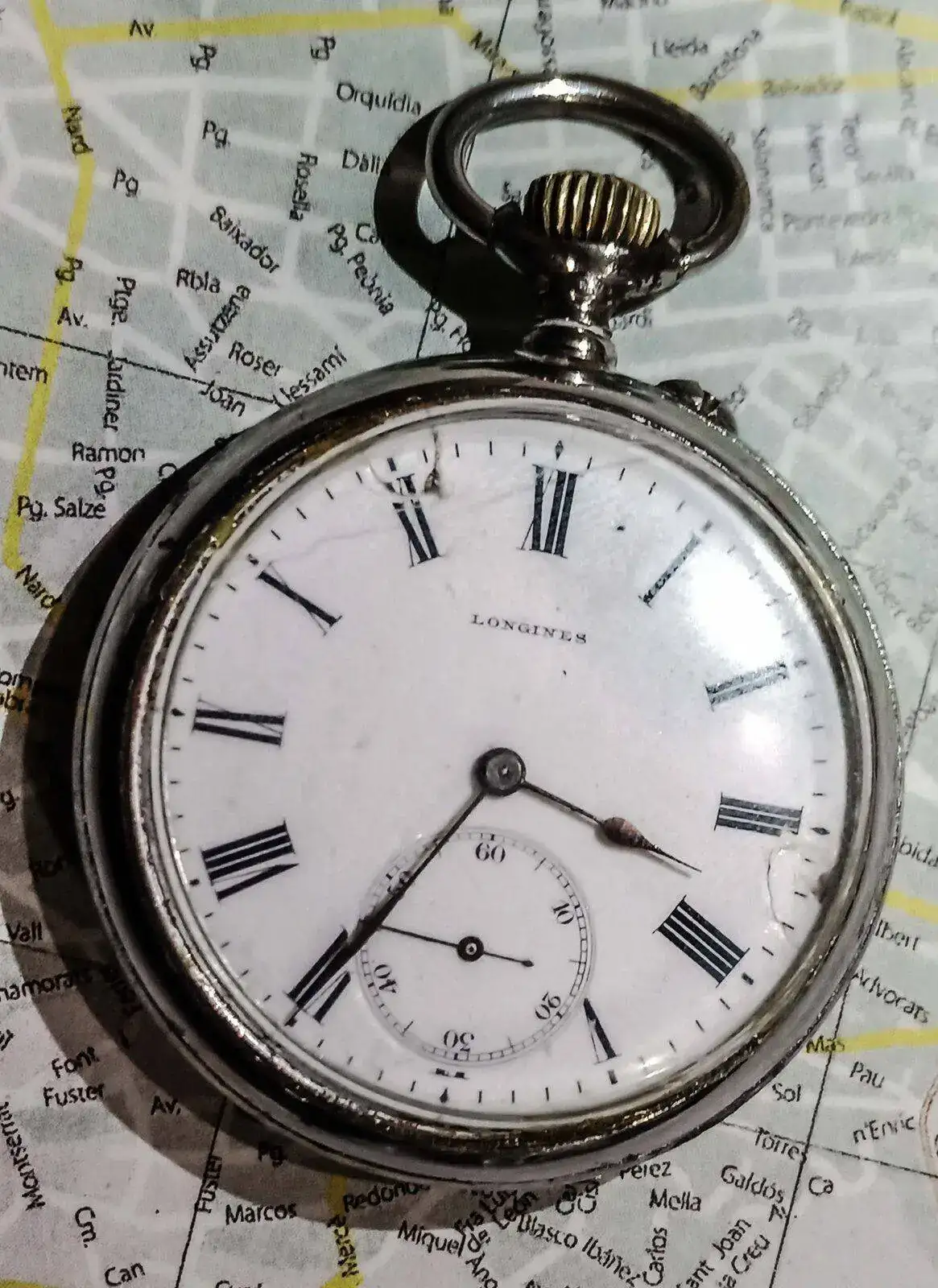

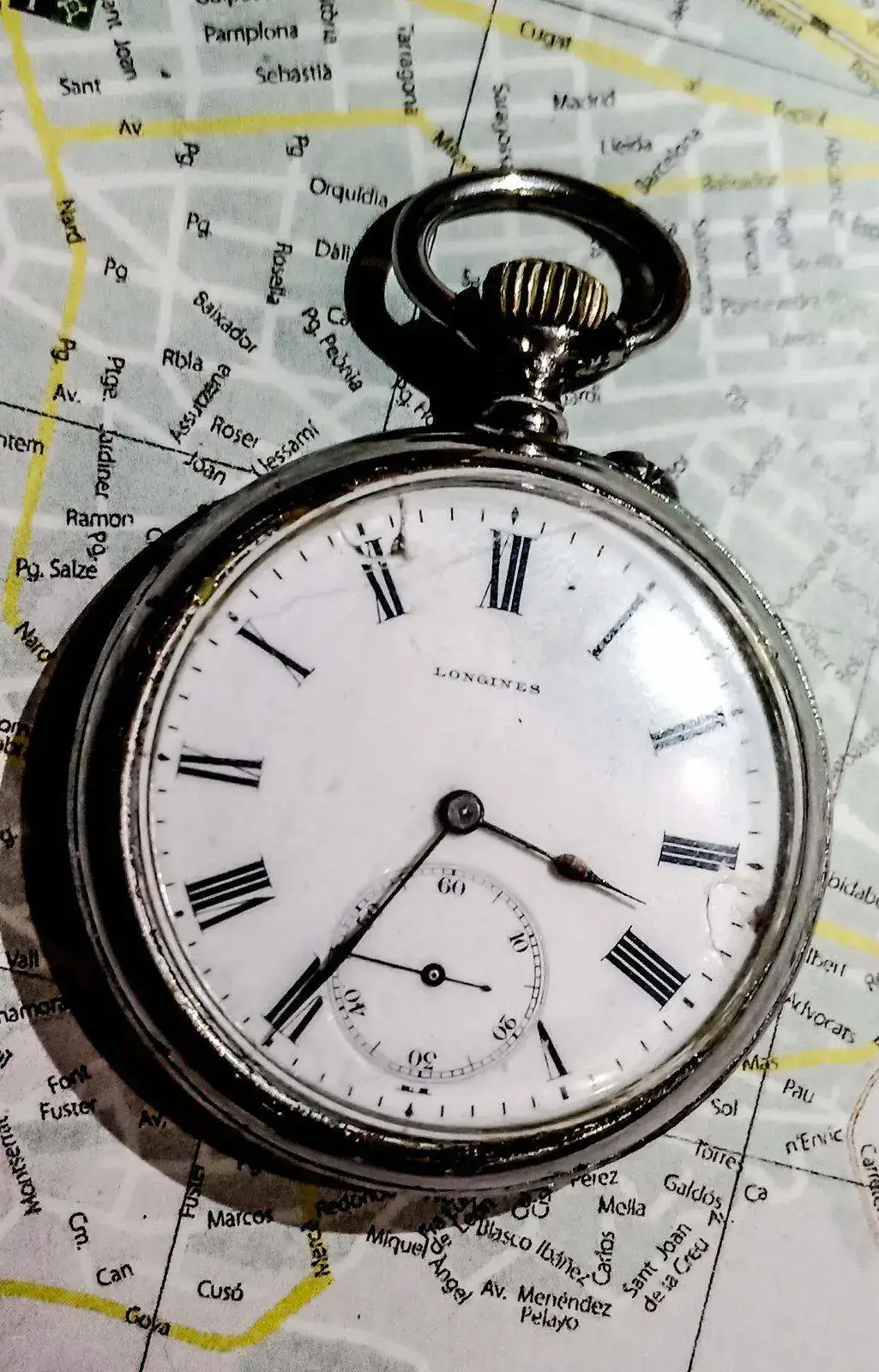

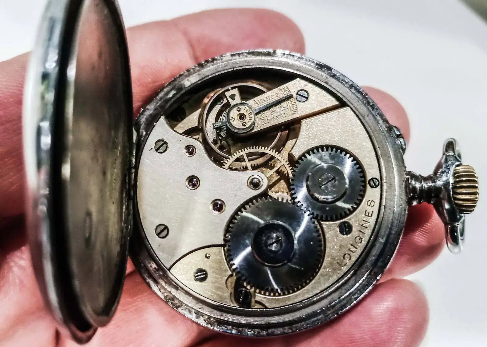

Unas fotos con el móvil ahora que lo tengo en la mano.
Reacciones: ira1cundo, Gorgibus, xsagasta y 1 persona más

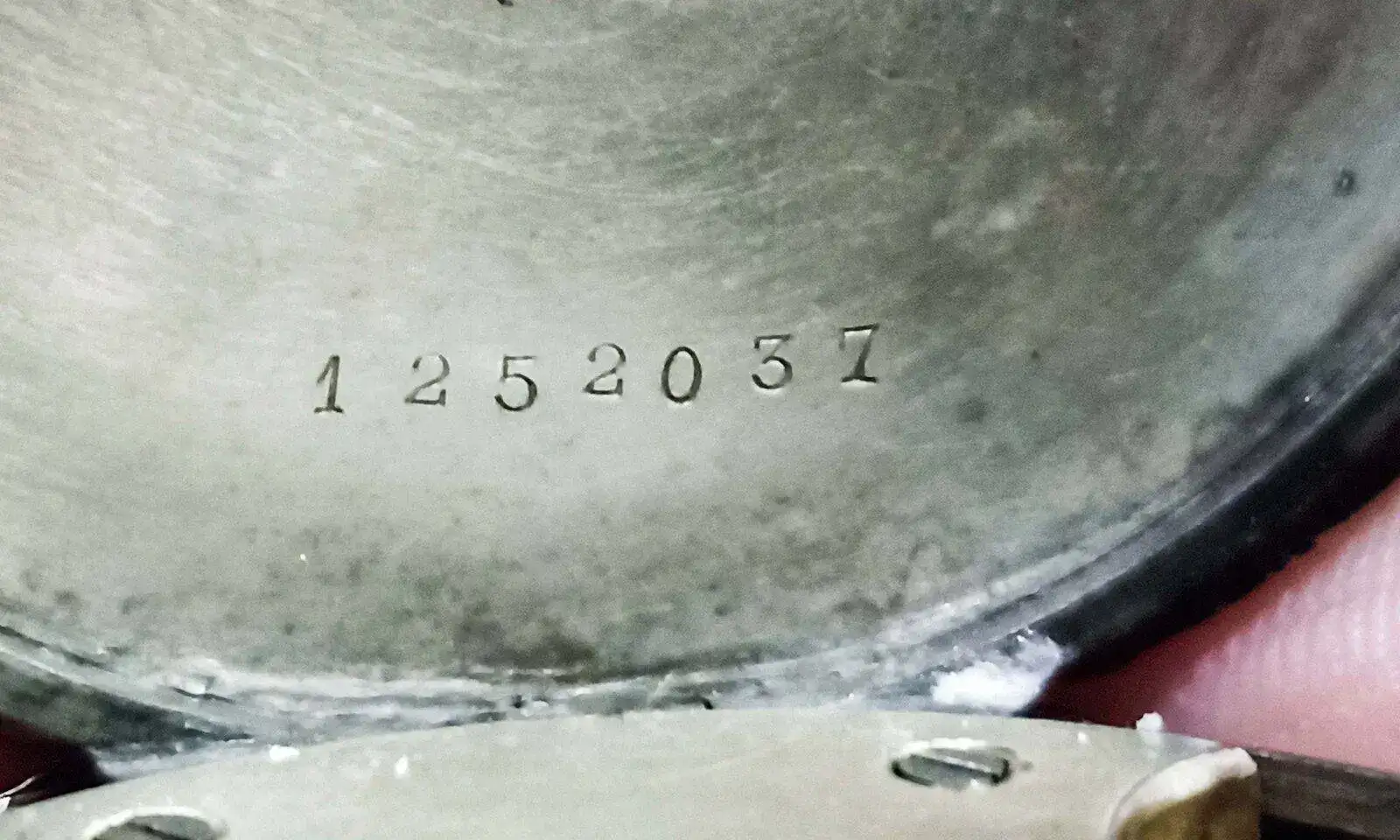

Por el número de serie consta como de 1876 8o
KIKEMORGAN
KIKEMORGAN
  • #17
Buenas compañero, me alegro de que ya lo tengas en tu poder.
Te has comido un número, jejeje, es de 1902.
Lo dicho, que lo disfrutes y un saludo
Reacciones: miquel99 y PabloXX

  • #19
Es verdad! Me había comido un número! Gracias por decírmelo. :Cheers:

Es un reloj muy bonito y con un poco de mimo en una revisión y limpieza seguro que gana algún punto más.
Enhorabuena por la adquisición.

Muchas gracias, de momento solo le voy a hacer un poco de limpieza y a usarlo, de hecho funciona perfecto. Cuendo muestre alg´n signo de cansancio ya lo llevaré a que le hagan una revisión mejor de la que le puedo hacer yo, al menos de momento.

Muchas gracias, desde ayer que llegó lo llevo encima todo el tiempo, menos el rato de dormir. Esta noche le daré polywash al plexi pues está bastante rayado...Que ahora que pienso, seguro que en algún momento lo sustituyeron, no se yo si allá por 1900 los relojes llevaban plexi o cristal de uno u otro modo:hmm:

No te puedo contestar a la duda del cristal, pero lo que creo es que reponerlo en plexi te puede dar mas margen de resistencia y flexibilidad que el cristal, y con el invento del polywash que no tenían en la época, le puedes dar unos retoques espectaculares.

Llevaban cristal, y no es hasta finales de los años 30 cuando se empiezan a utilizar los cristales acrílicos en relojería. Gran parte de los relojes de esa época lo tienen sustituido por plexi. Todavía hoy es factible encontrar cristales para relojes de bolsillo, pero coincido con lo que ha dicho el compañero soydelbosque y le dejaría el plexi.
