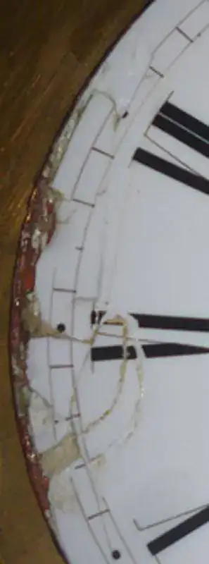

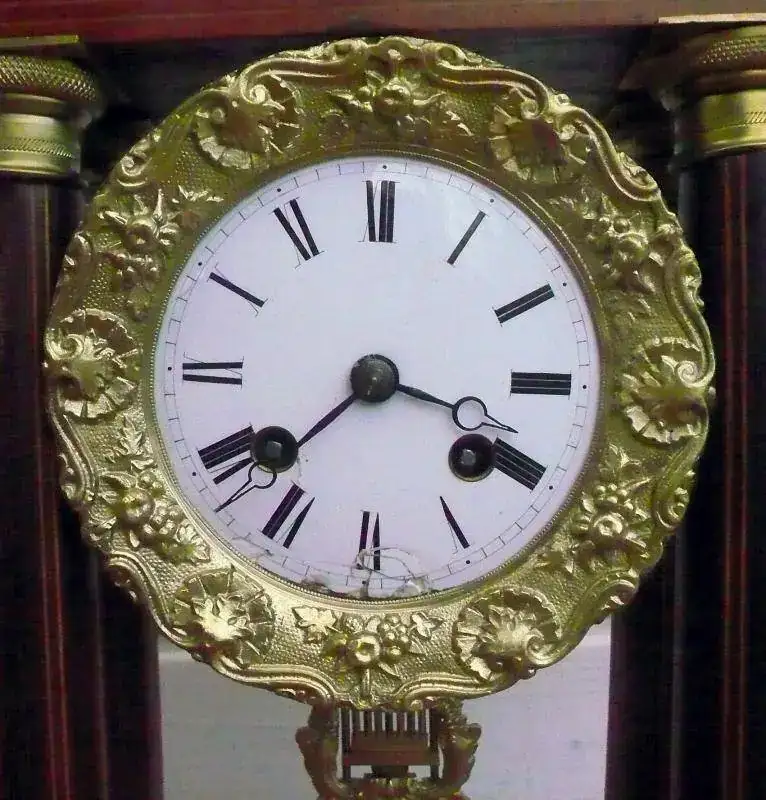

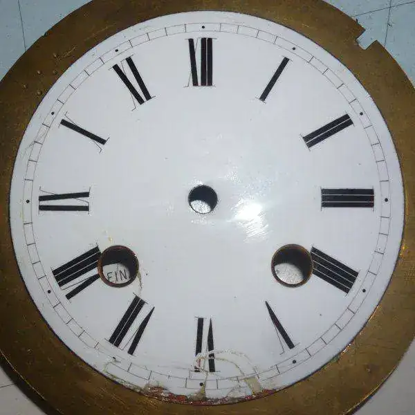

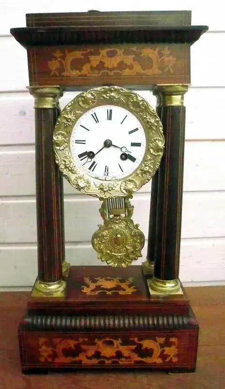

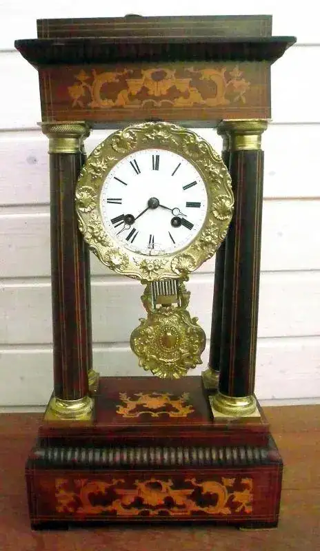

Este verano me he traido de Francia un reloj de pórtico Carlos X, con la esfera bastante tocada.

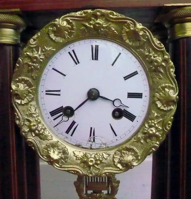

Buscando por la red, he encontrado una pasta que se aplica con calor por el reverso (una vela o un mechero) alguien la conoce??? que resultados da. y por otro lado si llegara a reparar (mas o menos) el esmalte como puedo pintar las lineas y numeros tocados
A ver si alguien me aclara algo, pues de esferas no tengo la minima idea
Dejo unas fotos del daño
Yo puedo aconsejarte según lo que hago: flexo lupa, restaurador cerámico ceys (lo encuentras fácil en gran superficie, ferreterías, etcétera) y un alfiler o palillo según sea la grieta. Luego bastante habilidad para aplicarlo despacito y, si acaso, retocar. Números y demás filigranas con un rotulador del 0,2 negro. No he encontrado el 0,1, si es que lo hay. Tiene que secar todo bastante porque si no te queda fatal. Paciencia, como con las máquinas.
Esa esfera que tienes puede quedarte bien. Trabaja primero en el centro y luego hacia los bordes. Para mí las peores son las de cartón y las metálicas.

Gracias por las respuestas, respecto a ceys cerámico, me preocupa por un lado que el color sea muy dispar y por otro que al pintarlo se corra o no agarre la tinta. No se si se podría lijar para igualar la superficie reparada y también, imagino que al final en la zona tratada habrá que dar algún tipo de barniz para proteger el trabajo.
Respecto a mandarla a un profesional, se que dejan las esferas nuevas, pero al final cuesta mas que el reloj completo y a mi no me merece la pena.
También estoy buscando esferas de las mismas características, que sería la mejor opción, pero de momento no veo nada de sus dimensiones (88 mm)
Sigo pensando en el tema
Yo te diria ,cuanto menos mas,me explico, esa esfera yo lo que haria seria limpiarla con agua y lavavajillas simplemente , si acaso con un palillo de madera blando, por ejemplo un mondadientes trataria de limpiar esas pequeñas manchas de color ocre que tiene,en el pequeño desconchon, nada mas.Esa esfera tiene muchos años , se tiene que notar y apreciar que los tiene,para mi eso le da mas valor,una esfera de porcelana inmaculada raro,raro raro.Claro que es mi opinion.
Los relojes de pórtico o columnas bien sean Imperio, Chales X o Napoleón III generalmente usan un sistema para sujetar la maquinaria a la caja, (A la pieza de bronce que rodea la esfera) que si no se tiene cuidado puede dañar la esfera, sobre todo si es de porcelana como en este caso.
Después de colocar la maquinaria en su sitio, y para evitar que pueda girar se sujeta con un tornillo que coincide con la parte posterior de la esfera precisamente en esa zona dañada, y si después de restaurarla no tienes cuidado puedes volver a estropear otra vez. Esta esfera es probable que se haya estropeado por este motivo.
No conozco un buen método para restaurar esferas de porcelana y que queden bien y no se altere su color con el tiempo y que se pueda tocar para la puesta en hora o limpieza. Lo ideal sería recomponer de nuevo utilizando esmaltes al horno, pero creo que esto no se hace para arreglos parciales. Muchas de las reparaciones que se hacen son con productos que no resisten disolventes ni el paso del tiempo.
Gracias otodos por vuestro interés, creo que de momento lo voy a dejar como está, hasta que encuentre una esfera igual, y como dice luis007, limpiar las grietas en la medida de lo posible.
Respecto a la causa, efectivamente creo que se debe al exceso de presión del tornillo de sujección del armazón que está en la parte trasera y coincide con la zona afectada.
Como colofón por si alguien tiene un problema similar, he decir que intenté colocar otra esfera similar de otro reloj un poco mas grande 95 mm, que quedaba bien aparentemente, sin embargo al estar ligeramente abombada, el exceso de diámetro se trazuce en exceso de grosor y no es posible aprisionarla con los topes traseros, no entra de ninguna forma, así que en relojes antiguos cada reloj lleva su esfera, no vale una similar ,

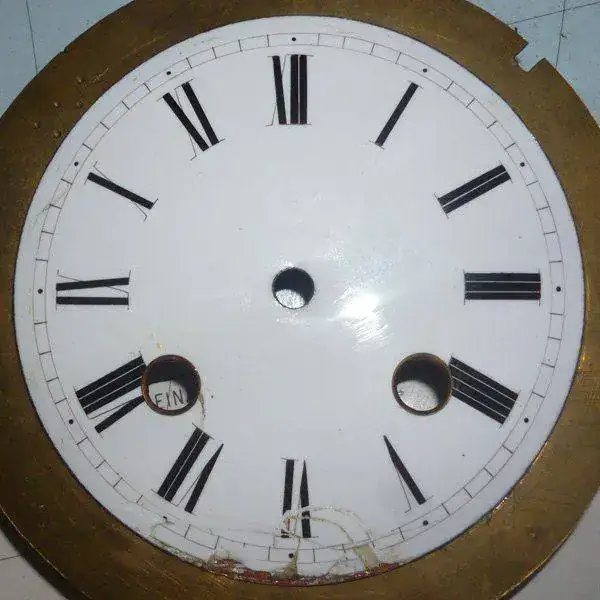

Bueno al final he decidido no meterme en camisas de 11 varas y le he montado tal como está, he limpiado en lo posible las grietas y este es el resultado
Pienso que es lo mejor, dejarla como esta ya que es un reloj antiguo, que se vea el paso del tiempo por él, nunca mejor dicho,
