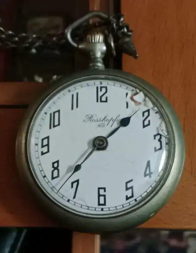

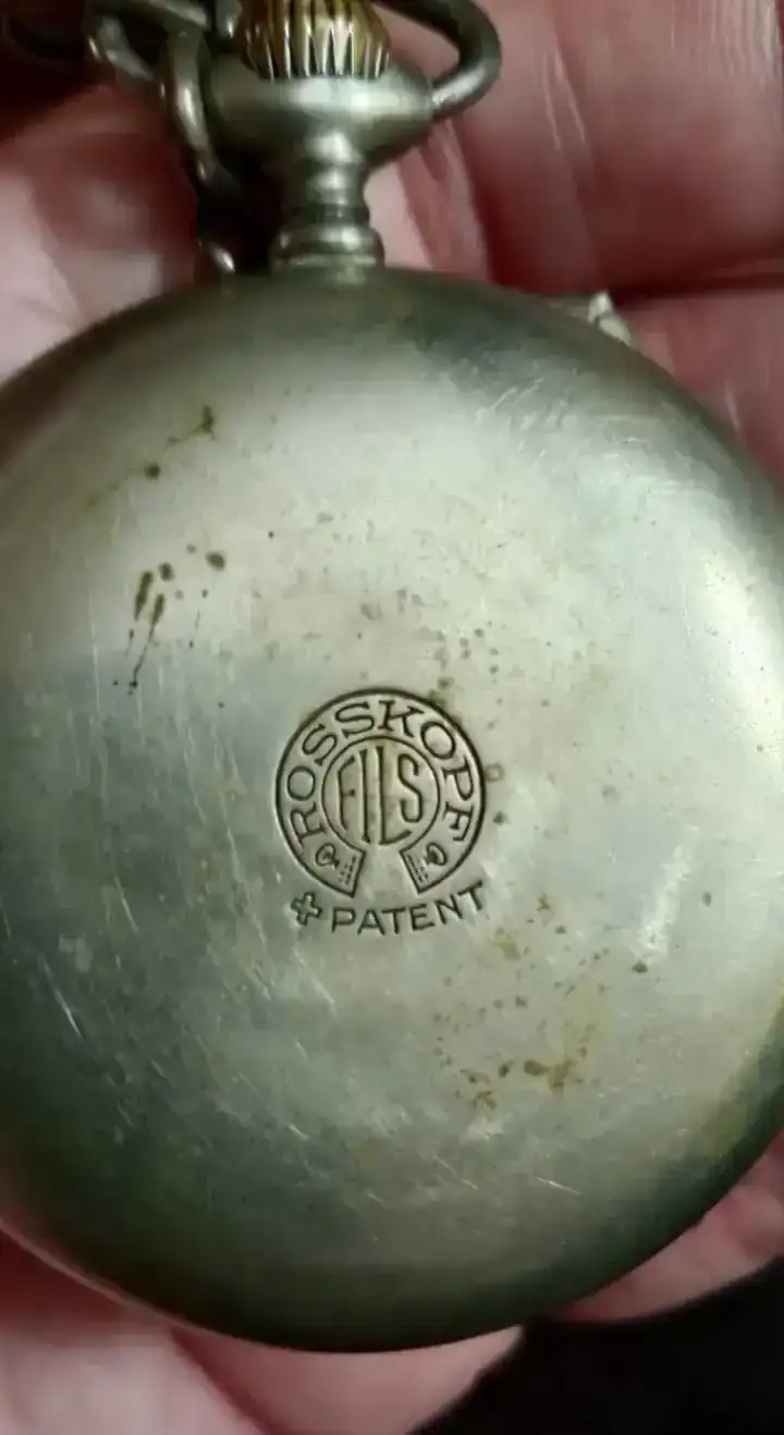

Tengo este reloj de bolsillo Rosskopf Fils Patent. Supongo que es una las copias o variaciones del Roskopf Patent. Aquí el logo en su tapa.
El reloj era de mi abuelo y me gustaría reparar su esfera. Como podéis ver en la imagen, el esmalte ha saltado en la posición de la 1, pero los fragmentos todavía están dentro.
Creo que es factible recuperarlos e intentar pegarlos. ¿Qué me recomendáis para adherir los fragmentos?¿Algún pegamento o cola en especial?
Quedo a la escucha

Pegamento UV para los fragmentos que permiten mover y fijar si faltan trozos masilla reparadora pero el tono es lo que a mí no me queda bien. Por si te sirve.saludos
Reacciones: Furry y JFMM
Primero encolaría las partes sueltas, con esmalte de uñas transparente, y una vez seco, retiraría los restos de la laca de uñas, con acetona y un palillo de dientes, retocando con el esmalte Ceys, restaurador de, Lavabos, bañeras, electrodomésticos, porcelanas, etc.
Reacciones: Furry, bernat, Doménico y 2 más

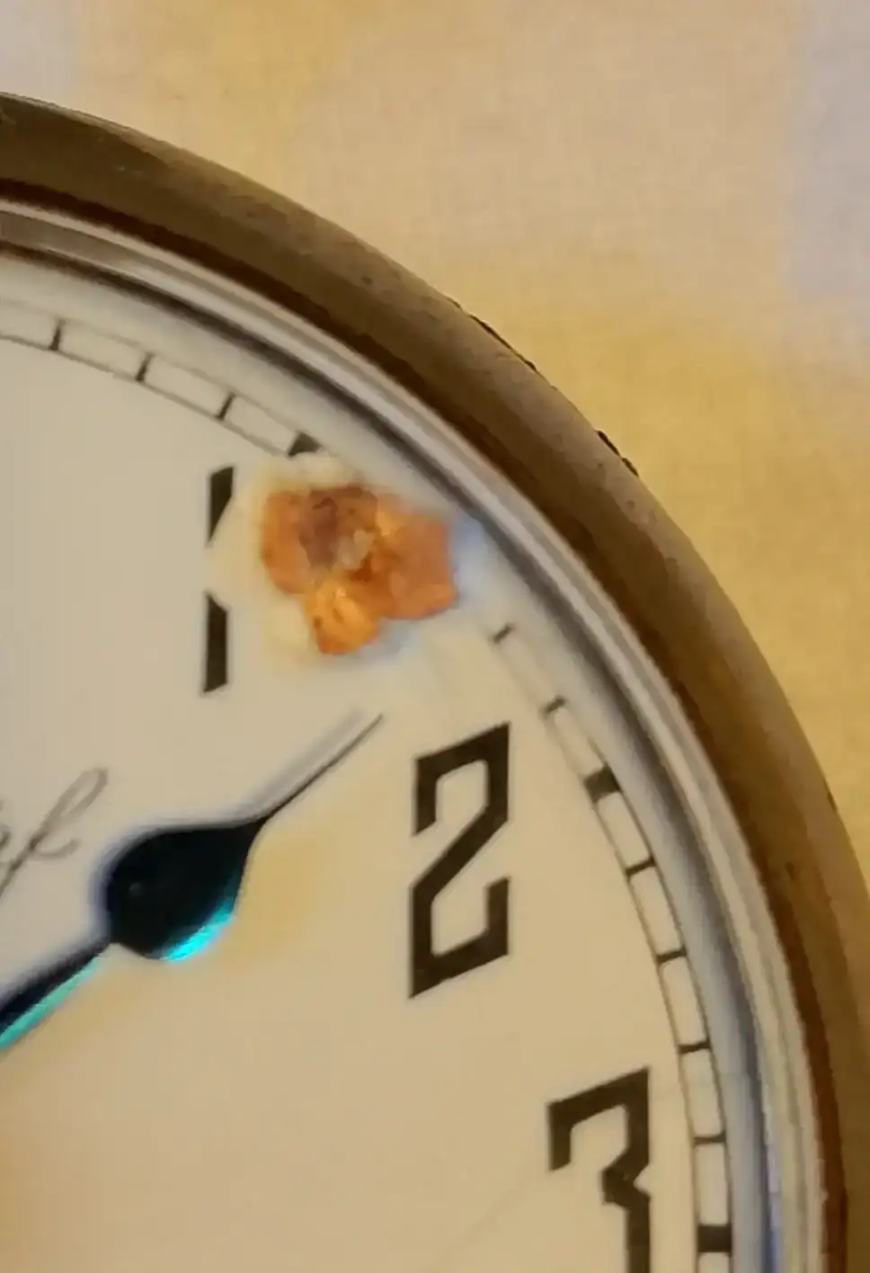

Las esferas de roskopf suelen ser duras y es complicado que se borre la grafia con agua y jabón o acetona. Al principio empezé a repararlas con el cerámico de ceys, pero es un material chicloso que merma y tarda en secar así que decidí mezclarlo con polvos de talco y un poco de acetona para que la pasta este blanda. Antes de aplicarla en el hueco pongo un poco de ciano y aplico la pasta encima, procurando que sobresalga. Una vez seca rebajo con una cuchilla y ajusto con lija de agua.
Como ejemplo, la esfera de este primera serie.
Reacciones: Furry, 6aly, bernat y 1 persona más
Ver el archivos adjunto 3429735
Por lo que se ve en esa foto, el resultado parece bastante bueno. Gracias por compartirlo

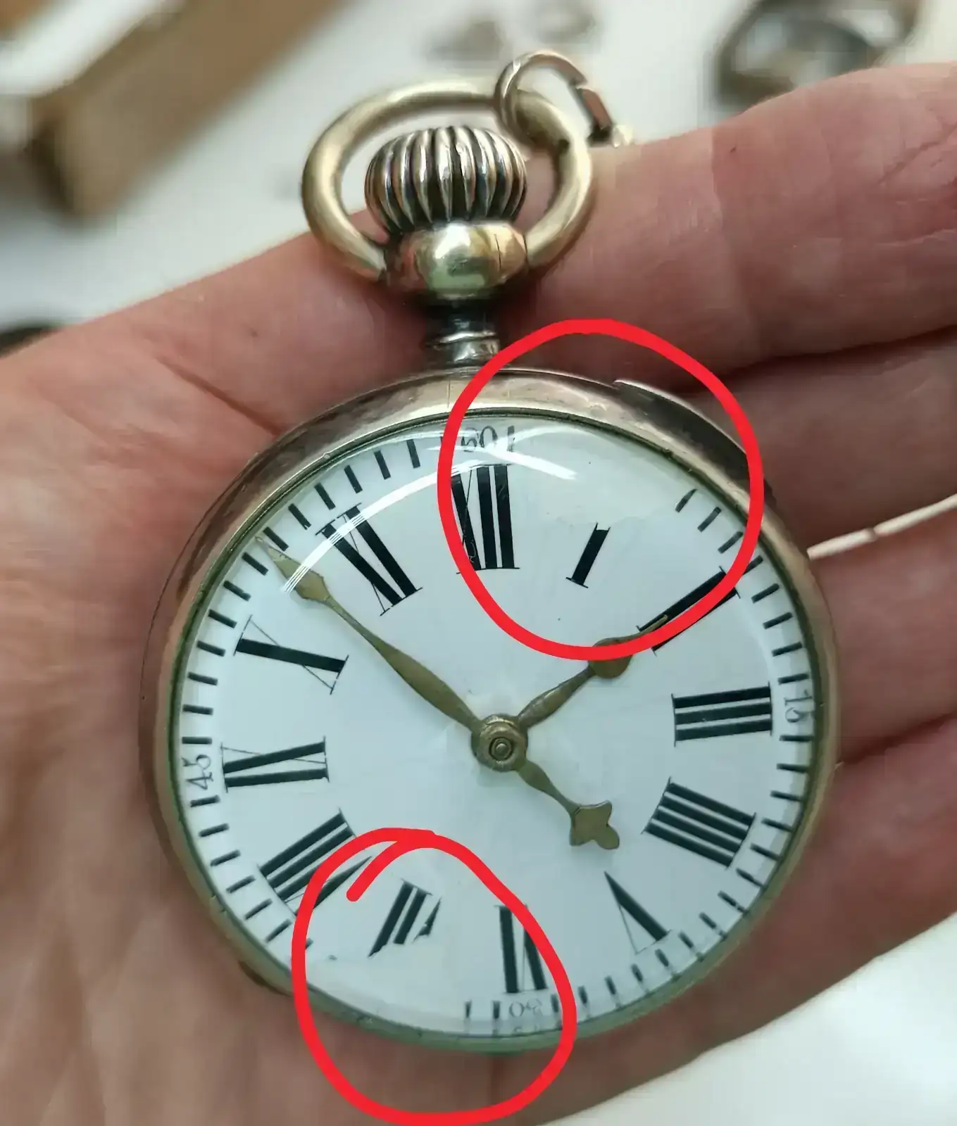

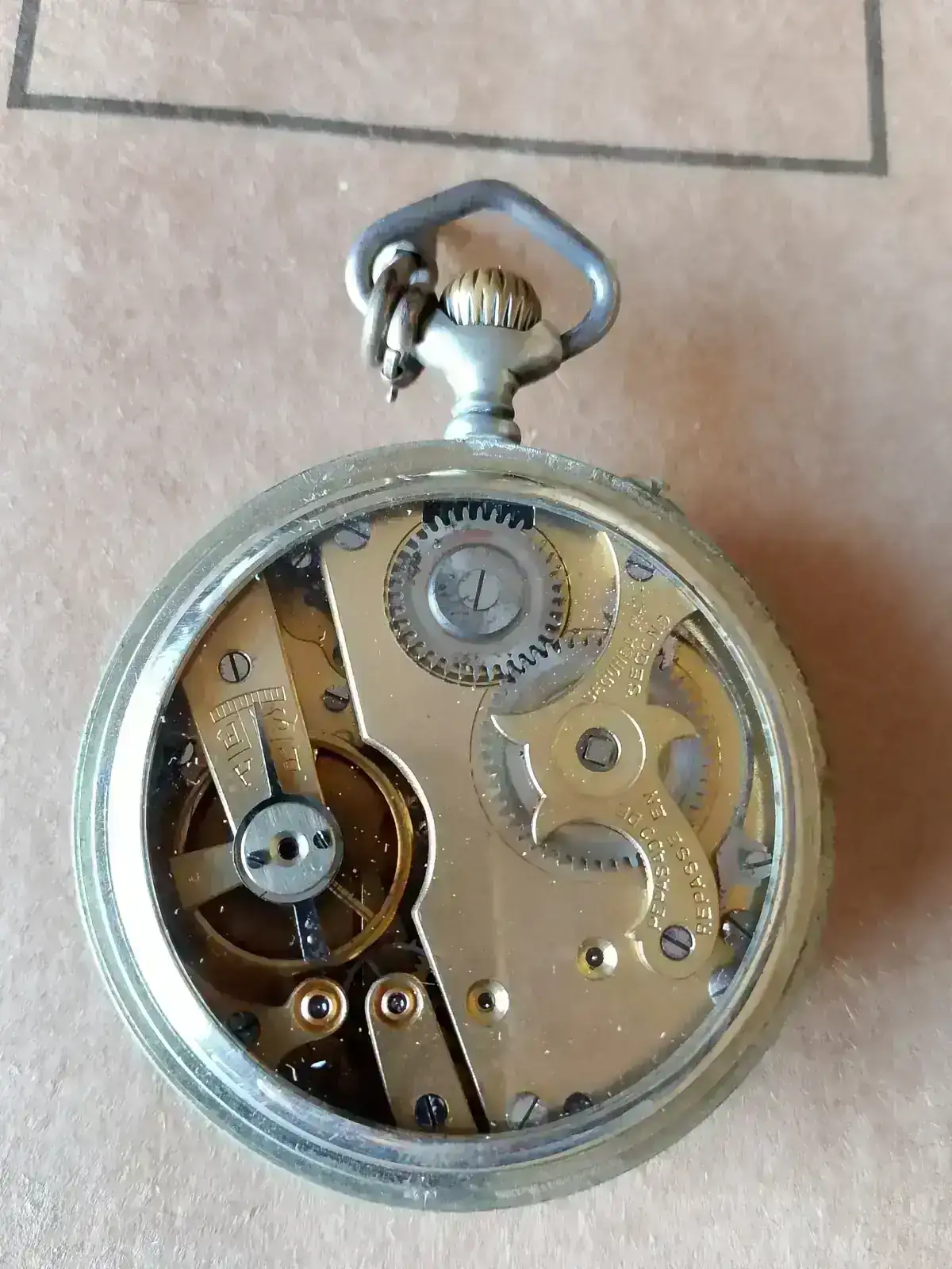

Ya tengo el reloj en mi poder lo he abierto y me he encontrado con un movimiento sin marca y en el que pone "repasado de segunda mano" en castellano y francés. El movimiento no chuta.

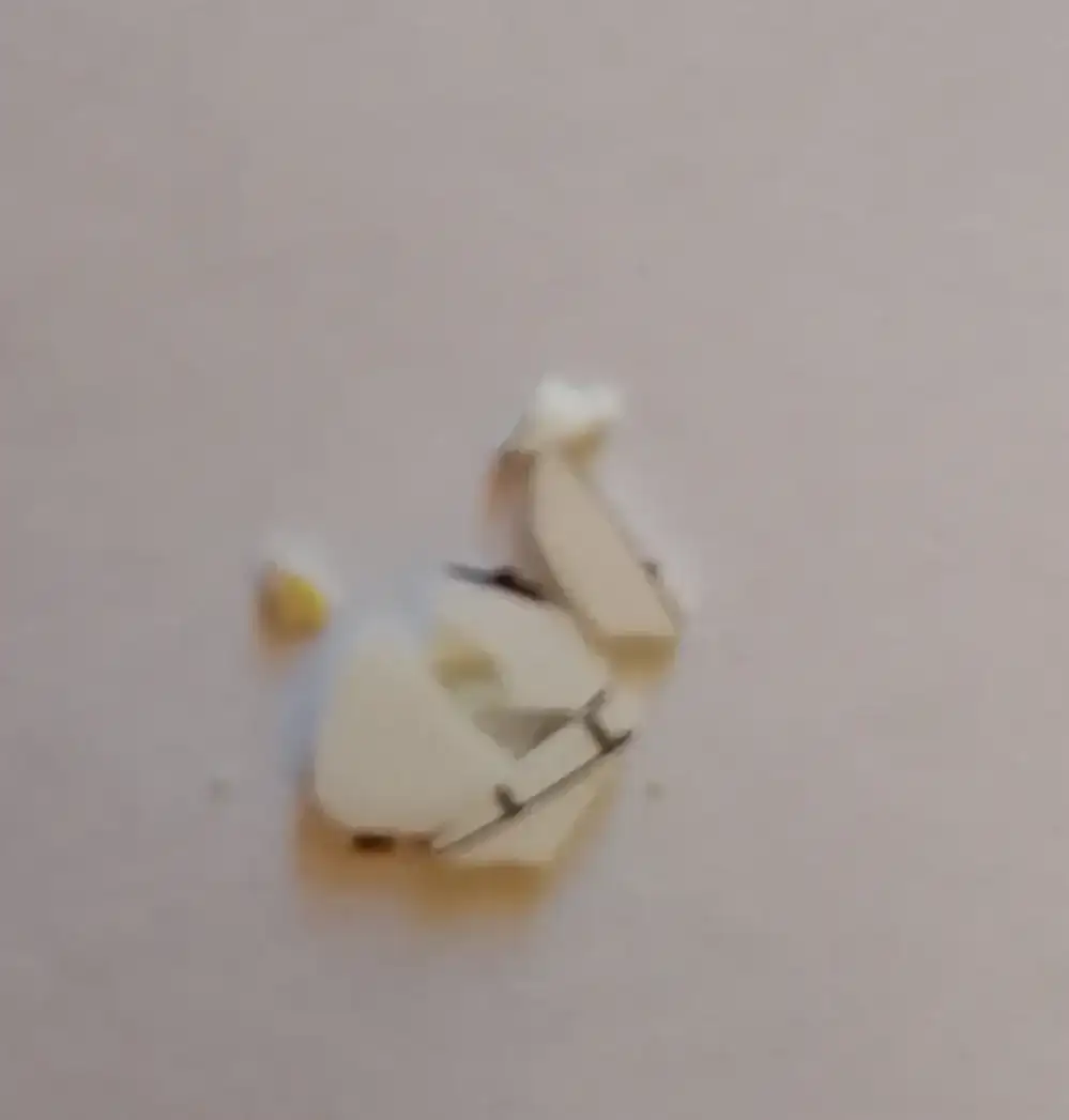

También lo he abierto por delante y he extraído las piezas de esmalte sueltas
Son tan pequeñas que necesitaré una lupa para manipularlas y tratar de recomponerlas, pegándolas con esmalte de uñas, como se sugirió, antes de volver a colocarlas en su sitio.
Lo dejo para una próxima vez, cuando tenga lupa y me cargue de paciencia.
Ver el archivos adjunto 3433400
Ver el archivos adjunto 3433402
Ver el archivos adjunto 3433403

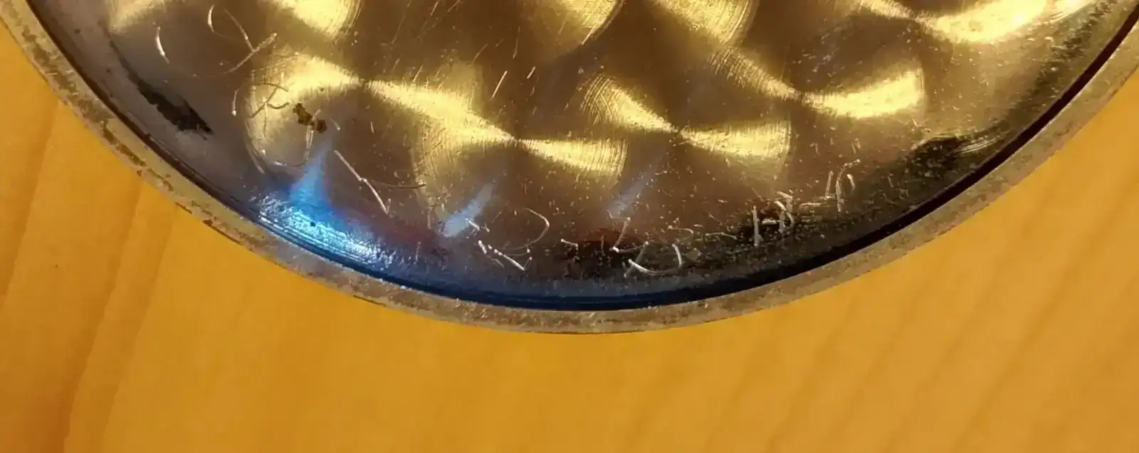

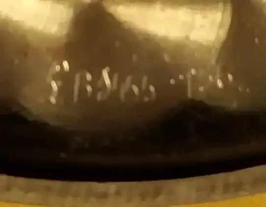

Ver el archivos adjunto 3433401
Si leo bien, se le hicieron repasos en 1943, 1945 y 1965
Pos ya le va tocando :dribble:

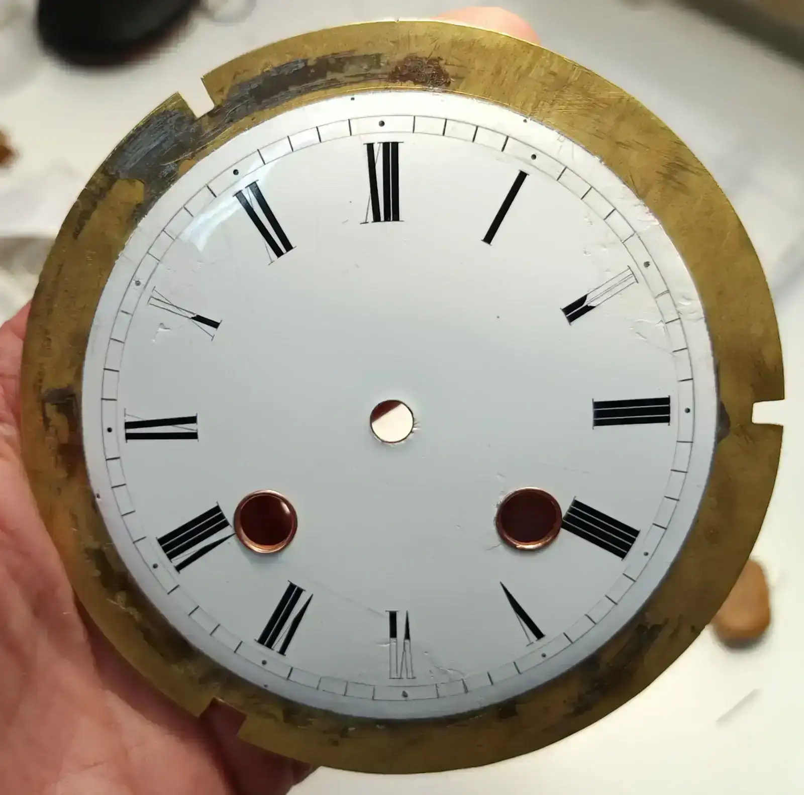

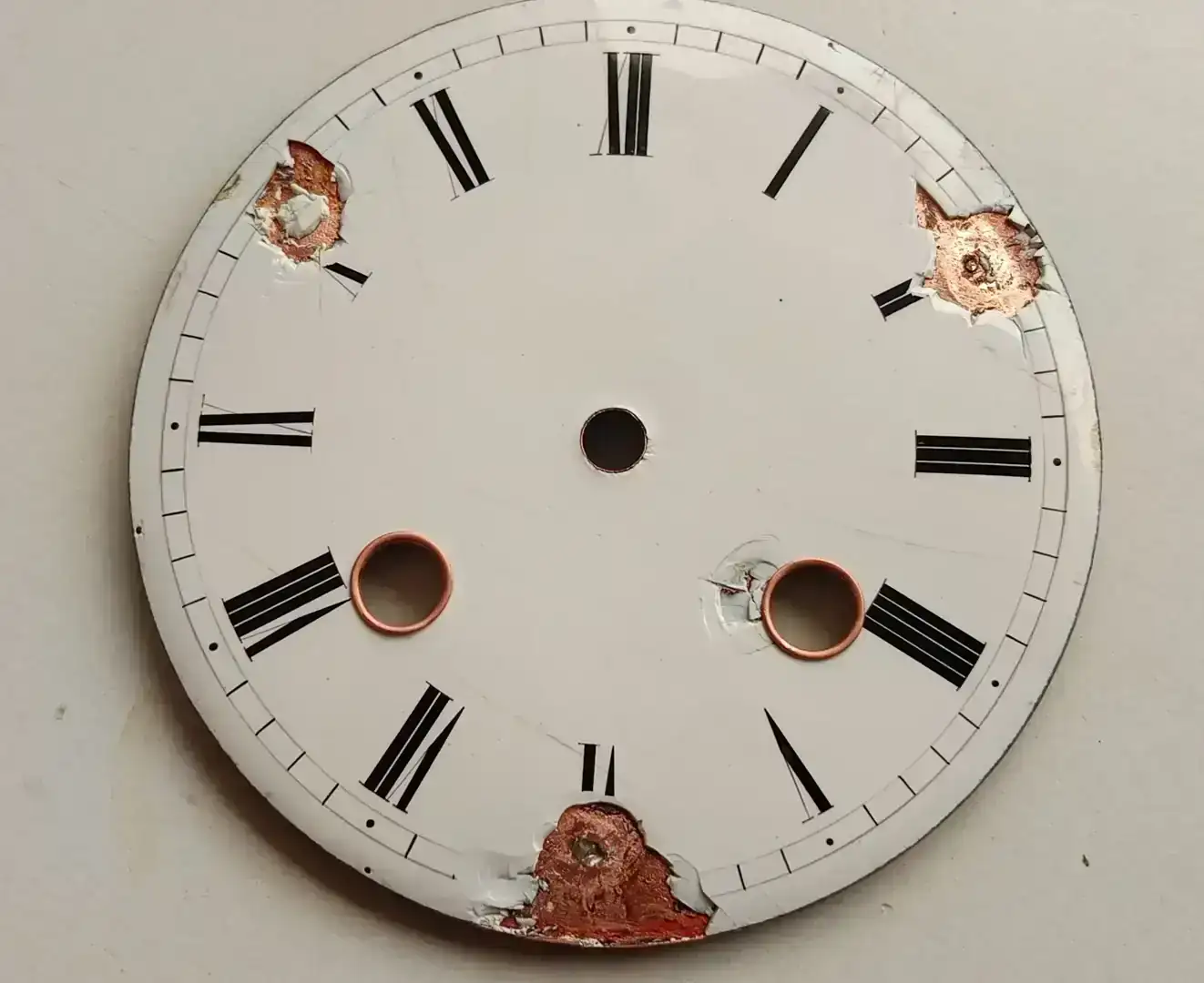

Acabo de terminar ésta esfera para un movimiento París, una esfera más grande que las que suelo reparar.
Partimos de ésto.
Y acabamos así.
Cerámico de ceys mezclado con polvos de talco. Si se espesa demasiado le añado algo de acetona y antes de ponerla le doy a los desconchones con un poco de ciano para que la pasta adhiera.
Se puede lijar o raspar con una cuchilla como he hecho ahora y el acabado es satinado. Se puede pintar con pintura o con laca de uñas.
En este caso la voy a dejar así sin pintar ni números ni índices.
Reacciones: Furry, Monsignore, VICENTE RAMIREZ y 4 más
Partimos de ésto.
Ver el archivos adjunto 3435242
Y acabamos así.
Ver el archivos adjunto 3435243

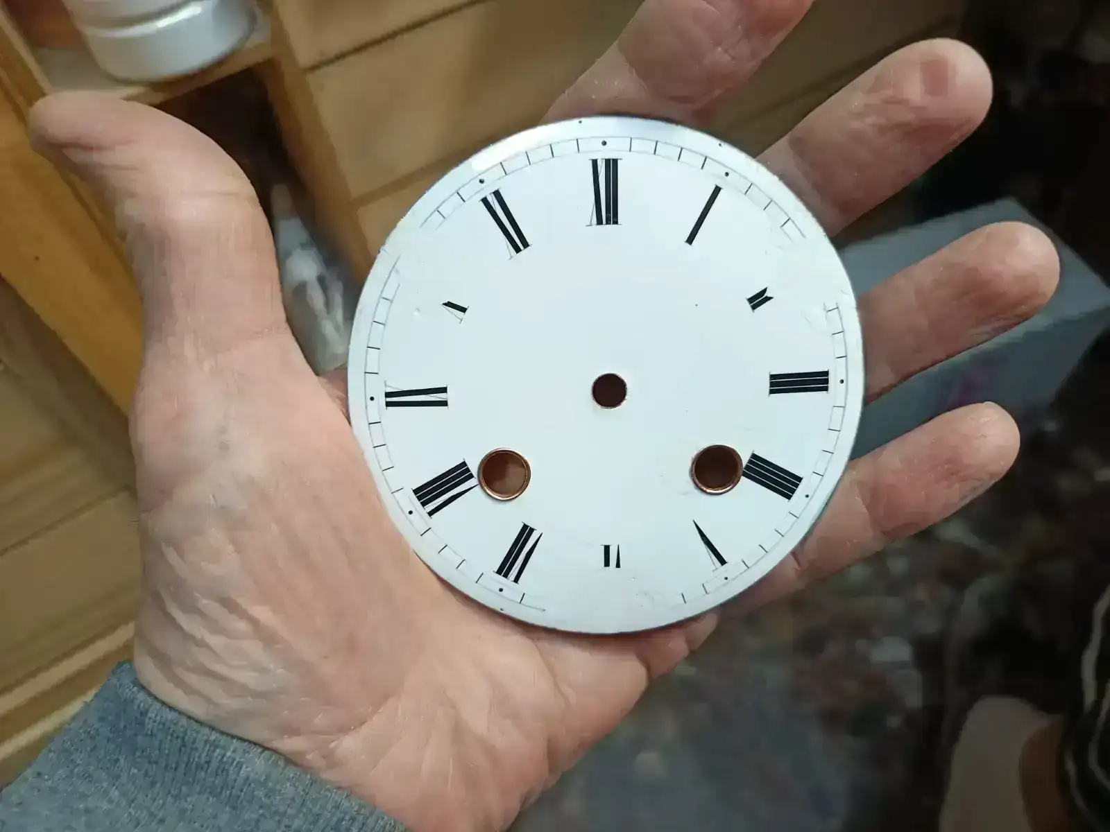

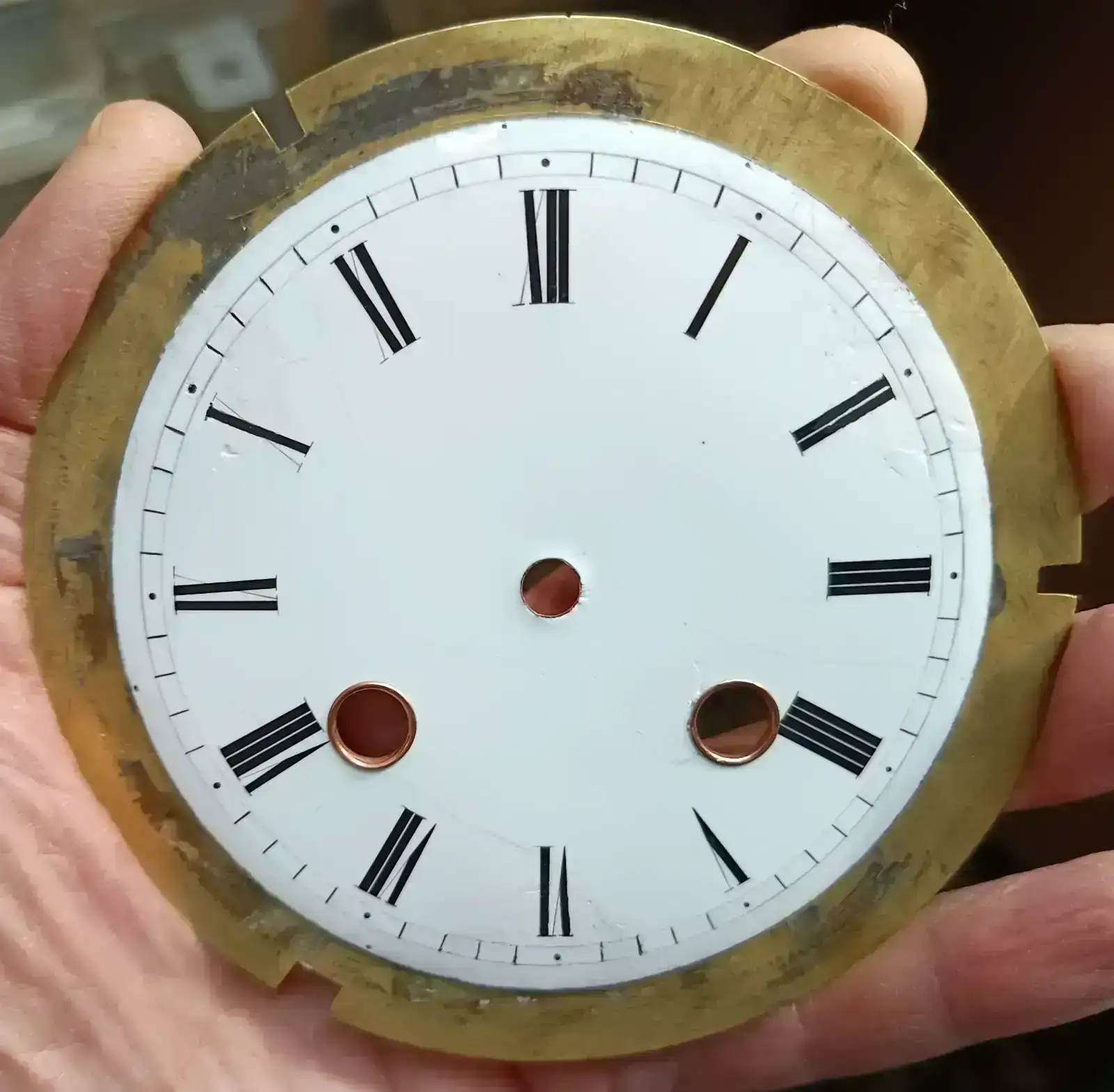

Finalmente decidí pintar los números e indices. Para líneas finas y perfilado he usado un lápiz y para los números en negro pintura para figuras de Vallejo.
Reacciones: Furón, Tiberio, Ferdinand71 y 5 más
Ver el archivos adjunto 3437014Ver el archivos adjunto 3437015
Pues ha quedado espectacular, y el anterior que pusiste también (no lo cito por no engordar mucho el mensaje)
Me he quedado con la fórmula de la poción de brujo (mezclarlo con polvos de talco y un poco de acetona para que la pasta este blanda. Antes de aplicarla en el hueco pongo un poco de ciano y aplico la pasta encima, procurando que sobresalga. Una vez seca rebajo con una cuchilla y ajusto con lija de agua.)
Pero quería preguntar sobre el ciano (que a mi siempre me da mucho miedo por que seca super rápido y no da opciones a rectificar) El ciano no es para mezclar con la pasta, digamos que es solo como para hacer de "puente de unión" verdad? .. o no se.
Si, pones un poco de ciano sobre el desconchado de la esfera y lo distribuyes con un palillo para que también sujete los bordes de la esfera y no se rompan más. No hay problema si se va espesando, ten en cuenta que tanto el ciano como la pasta se disuelven con acetona.
