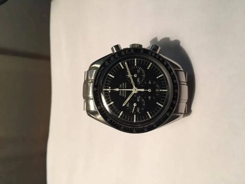

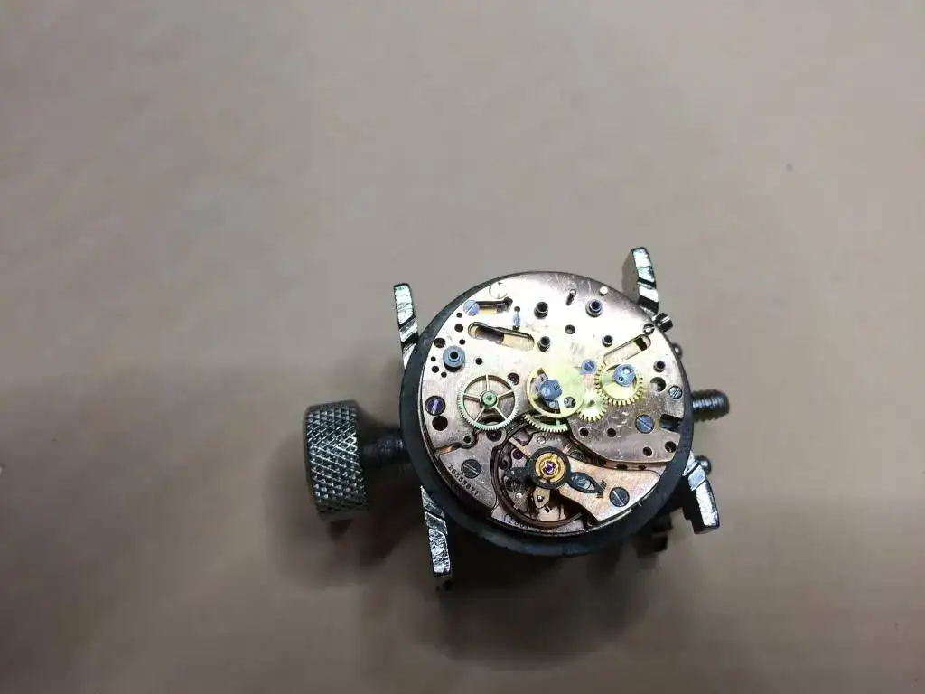

Al final me decidí, encargué el muelle real de mi Speedmaster 1968 e hice limpieza y mantenimiento. Ha quedado realmente bien, una operación delicada como sabemos, pero de la que estoy muy satisfecho...
Aquí una foto del desmontaje, y otra del reloj terminado.

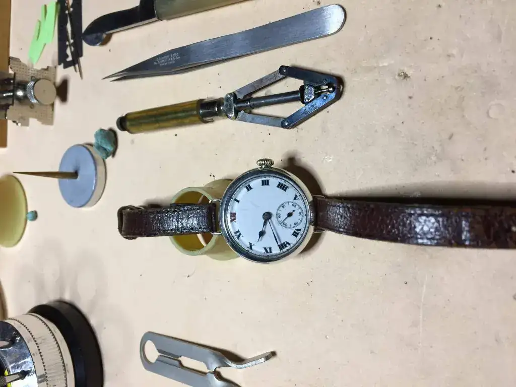

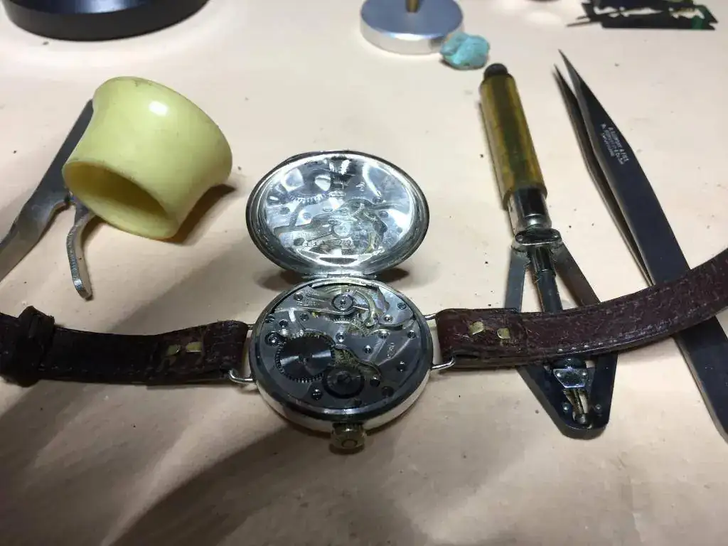

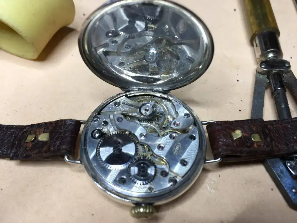

Ahora os quiero enseñar este precioso reloj que compré en Ebay, arriesgándome, a un precio de risa... Es un reloj de trinchera, (trench watch, de los que se comercializaban en la I Guerra Mundial, calculo que será sobre 1917. No funcionaba, la caja estaba completamente negra (es plata), y la esfera inconcebiblemente sucia; en cuanto al movimiento, aunque el espiral rozaba el volante, el eje estaba bien; una pala del áncora estaba algo dañada, pero hace bien el escape y tras una limpieza y ajuste ha quedado magnífico, preciso y con gran amplitud de volante. El movimiento es un R&S (Rotherham & Sons) de 15 rubíes, y tras pulido os muestro el resultado. Compraré una pulsera de serpiente o cocodrilo adecuada a su categoría, y le pondré cuando vaya a Revuelto un cristal adecuado (tiene un vulgar plástico, bastante rayado que no me satisface siquiera después de pulirlo). Espero que os guste.

Jaime, la precisión del trench es muy aceptable; al fin y al cabo es un movimiento fino, de áncora y 15 rubís y volante compensado. No tiene espiral bréguet, sino plana -lo cual incide algo en la exactitud-, pero arranca a primera vuelta de la corona sin necesidad de impulsar el volante, y la variación es inapreciable si está bien afinado. Nada que ver con los trench de escape de cilindro, que como sabemos son imprecisos por definición.
La buena amplitud de volante es siempre garantía de precisión.
