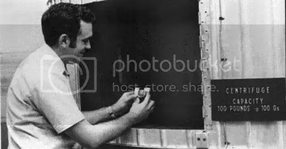

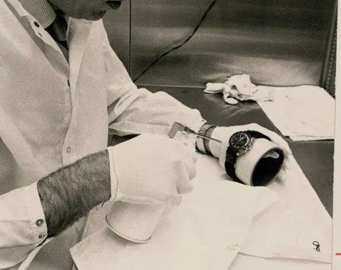

A continuación los relojes fueron sometidos a pruebas de cambios de temperaturas que iban desde los 0 ° Fahrenheit , hasta los 160 ° Fahrenheit, con los consiguientes cambios de presión y de la humedad. Una vez terminado, los relojes pasaron 90 minutos en una cámara de descompresión, luego estuvieron 30 minutos de intensa vibración, a continuación fueron sometidos a 130 decibelios de exposición acústica. Además los relojes fueron sometidos a varios choques a velocidades de 40G en seis direcciones diferentes.
