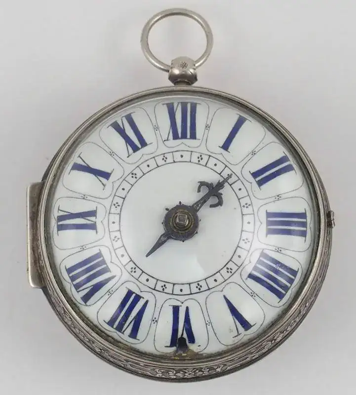

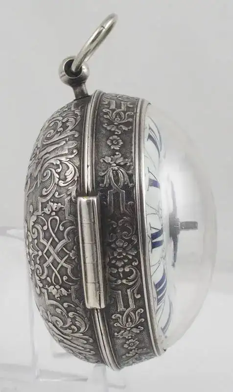

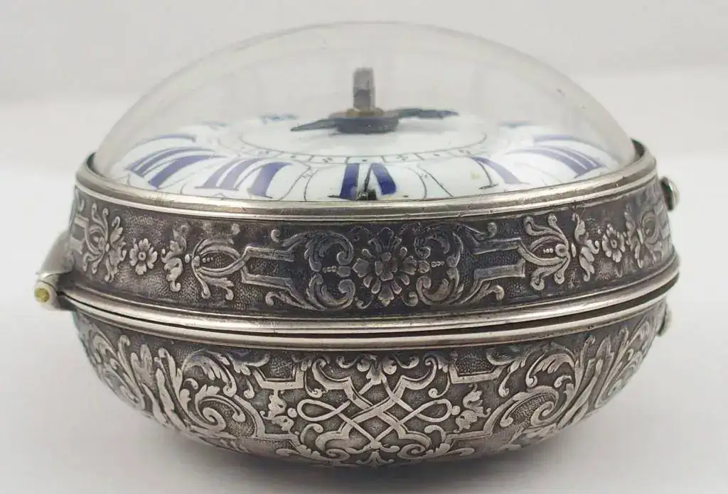

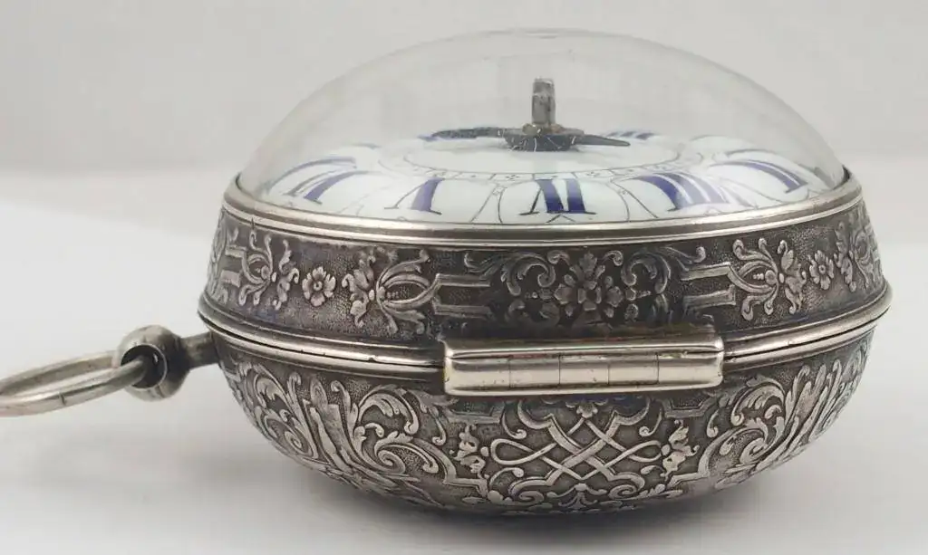

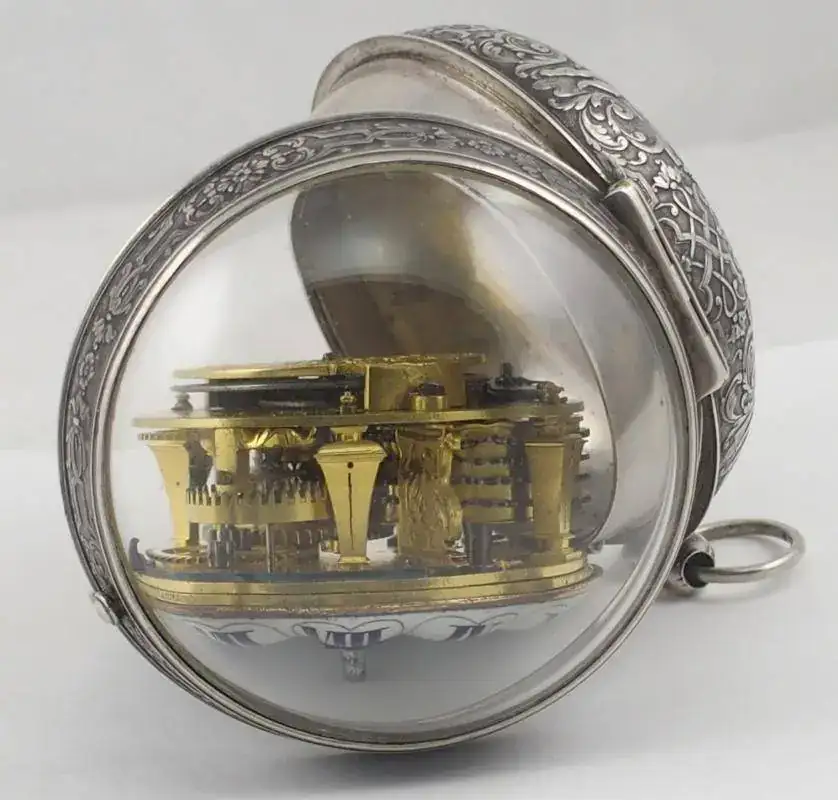

Hola para variar un poco de loa Roskopf, os muestro este cebollon construido por el maestro relojero Gaudron a Paris, Rue Dauphine 1675-1713. Con barios ejemplares en el museo de Besancon (Recogido en el Tardy) c.1690.

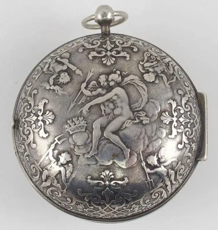

Caja consular en plata repujada. Con afrodita diosa del amor, la belleza y la fertilidad, cogiendo en brazos a su hijo pequeño Eros (para los Romanos) Cupido (Para los griegos) indicándole donde tiene que lanzar las flechas desde el cielo, como motivo central, y luego cuatro Cupidos mas en los lados entre motivos vegetales.

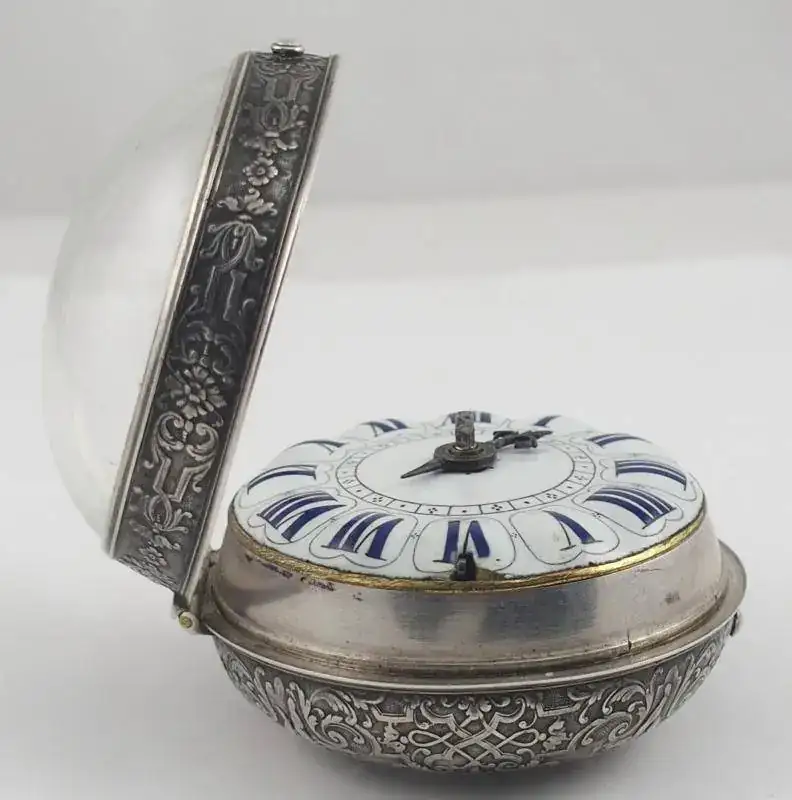

Esmalte blanco sobre cobre. Numeración romana para las horas con circulo interior con trazos para las horas, medias y cuartos. Esfera estilo "bosselé" con los números sobre protuberancias.
Sistema de cuerdas a llave a través del eje de la aguja (en sentido antihorario). Puesta en hora con la mano sobre la aguja

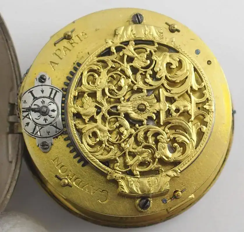

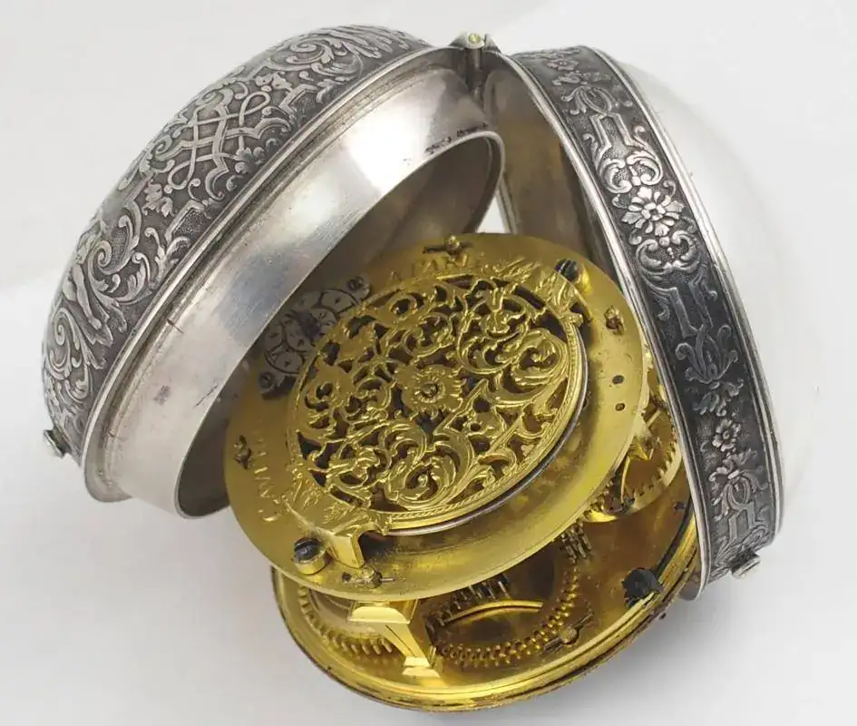

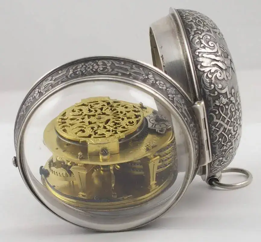

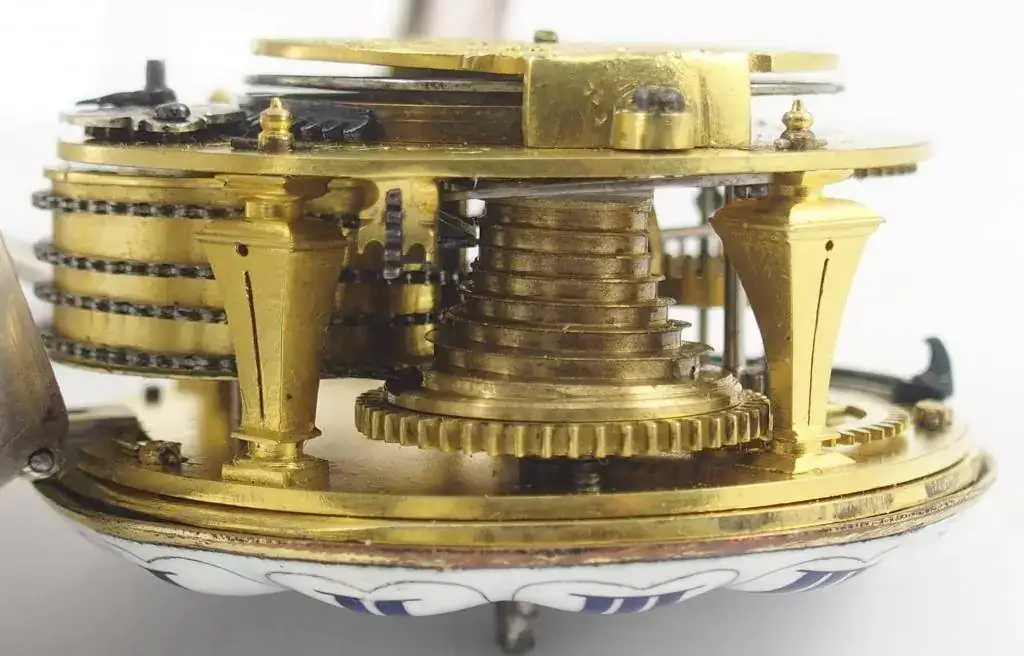

Latón dorado de platina plena. Pilares egipcios. Puente de volante en latón dorado que cubre casi la totalidad de la platina superior, decoración simétrica con aves y dragones con motivos vegetales. Firmada por el constructor.
Escape rueda catalina y regulador de esfera numerada del 1 al 6 con índice en acero azulado
Tamaño 60. mm. y grosor 40 mm con caja y 33 mm. Maquina Peso 175, gramos.

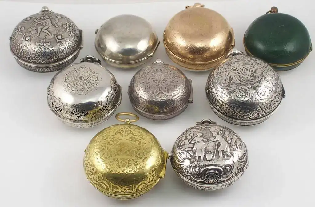

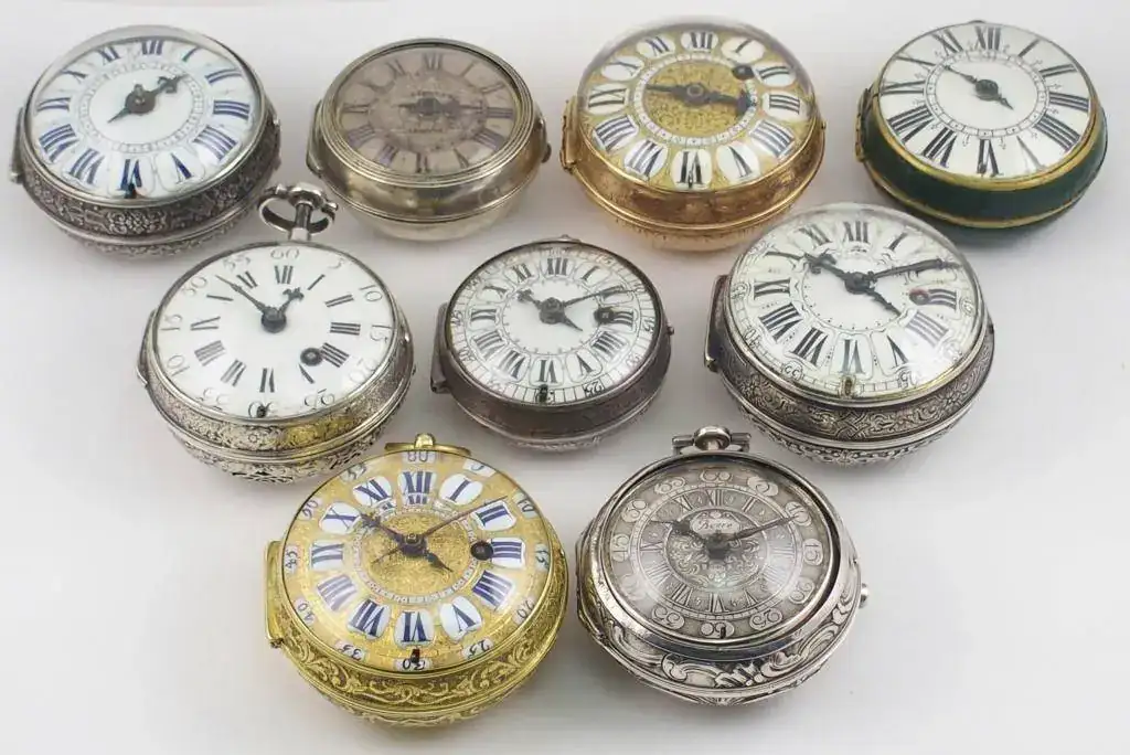

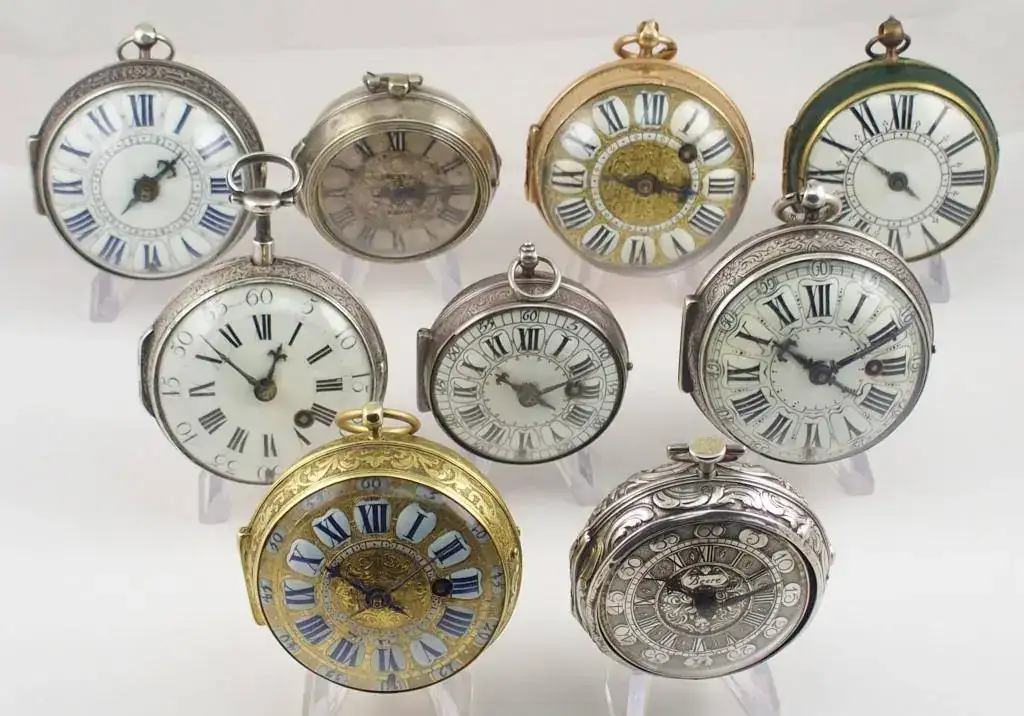

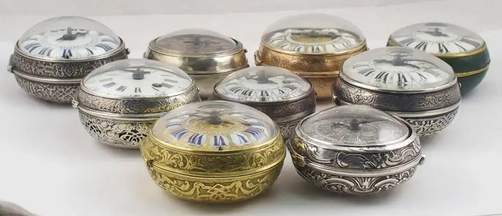

Estos son los de mi colección.
gracias por el ofrecimiento. Como sois los valencianos, todo a lo grande. Jajaja.
Compañero cesccat. También te digo que tener uno entre las manos no te deja impasible, el tamaño el peso y su latir característico te sobrecoge un poco, y si eres sensible puedes imaginar esa época.
Solo dos cosas.....woo y aooo, bueno dire alguna más, impresionante cebollon el que muestras en estas fotos y con un estado impecable como casi todas tus piezas, mi mas sincera envidia digo enhorabuena y viendo la foto de la familia cebolleta mi reflexión es la siguiente: Julio como cohones quieres pillar uno si los tiene todos El.
Lo que se decía en un principio, primero esta Dios y los demás somos el resto.
