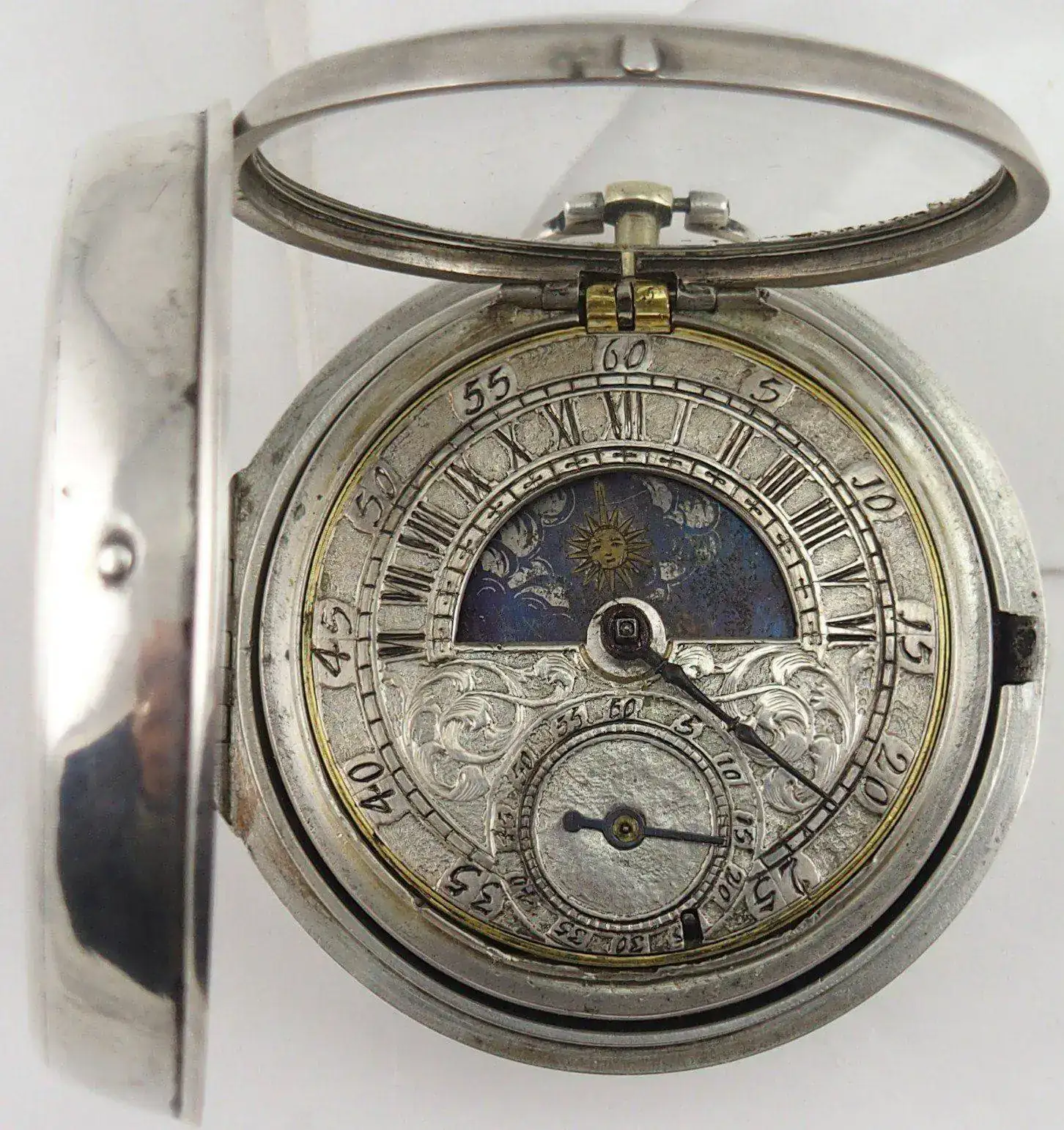

Tengo que enseñarte un reloj de mi colección de finales del siglo XVII, que ya presente en su día con segundero.
Es raro pero se veían segunderos desde el siglo XVII.
Reloj de Matthias Haidrich Maestro relojero alemán, que fabricaba para Inglaterra y Rusia. Activo en 1675 en Hamburgo. Fabricado c.1690. (Por cierto, esto lo se, porque me lo aporto enrico).

No me explique bien, no es la aguja secundaria dado que los relojes Breguet ya la llevaban al final del 18 y principio del siglo 19, la aguja secundaria de tu relojes esta instalada en el Roseton, es un dial de dos niveles, uno para las agujas de hora y minuto, el segundo nivel donde gira la aguja secundaria, a eso me referia que no era muy común en esa época.

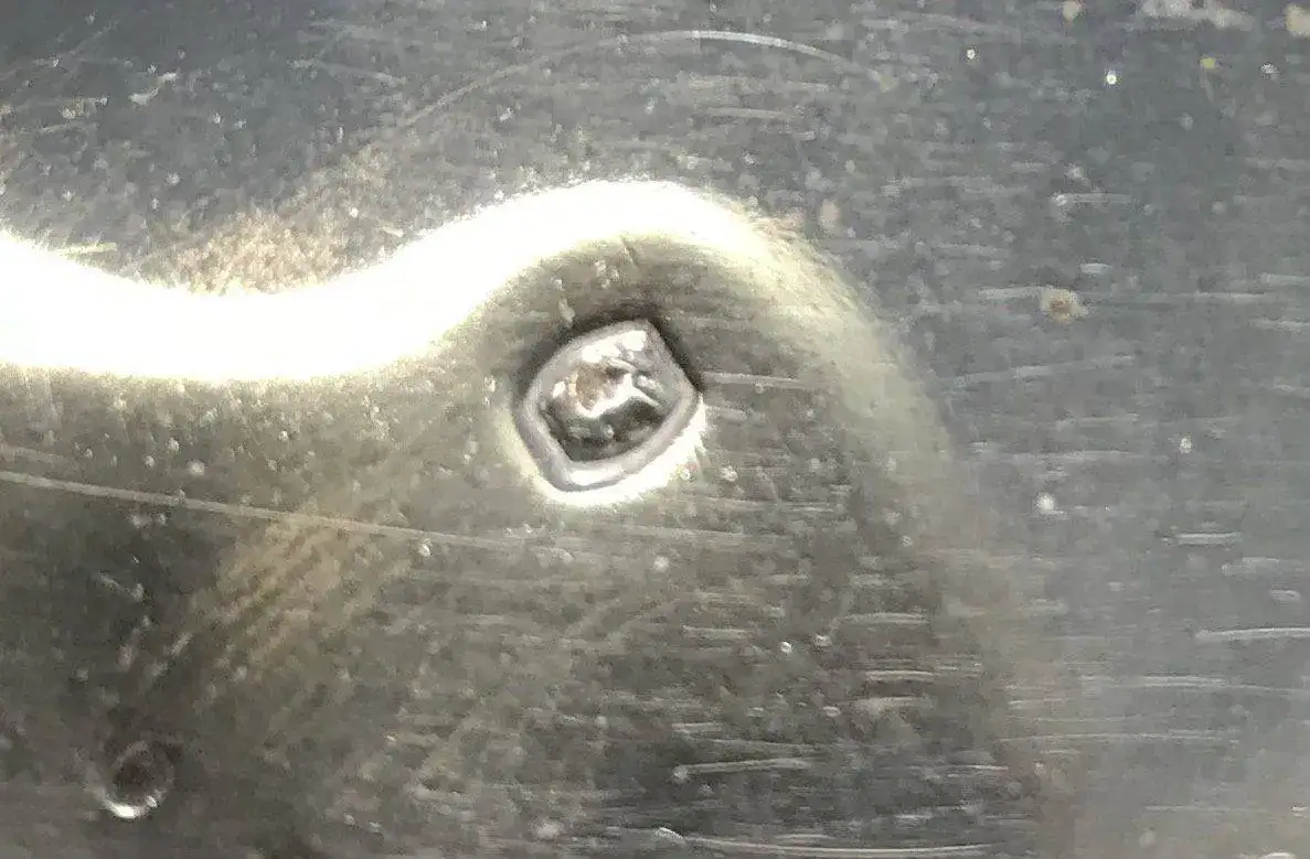

En la tapa del reloj hay dos sellos uno es el del fabricante y el rectangular tiene que llevar una letra, en la foto no se aprecia, podria mirarlo y decirnos cual es?

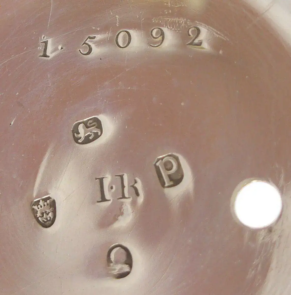

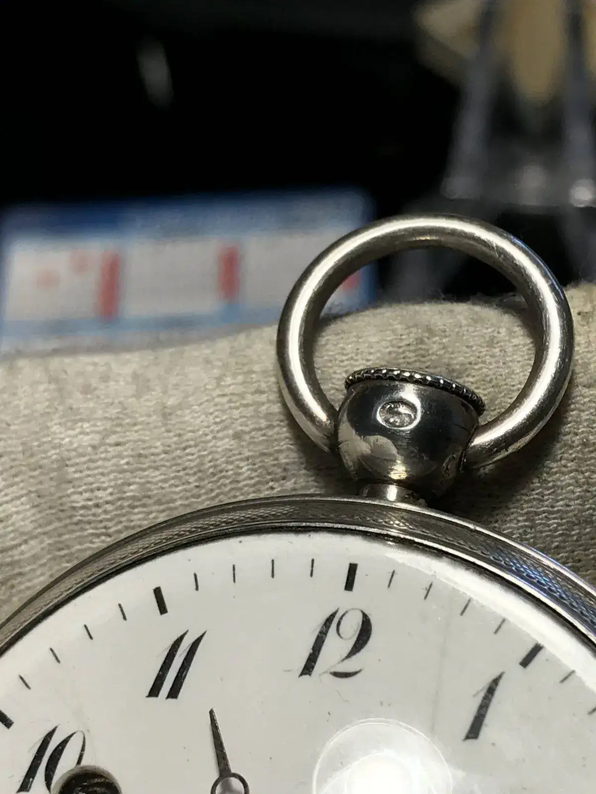

Hola Julio, te mando los sellos. yo la verdad soy incapaz de distinguirlos
Este es el de la tapa trasera
Yo diría que es un dragón, y el la de el pendan unos peces. Entiendo que marcas de la plata. como es obvio nada que ver con los sellos ingleses.
Reacciones: cesccat

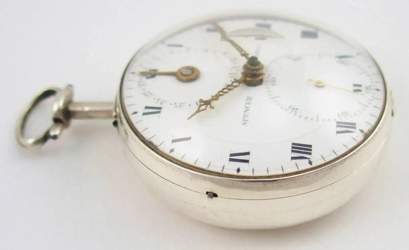

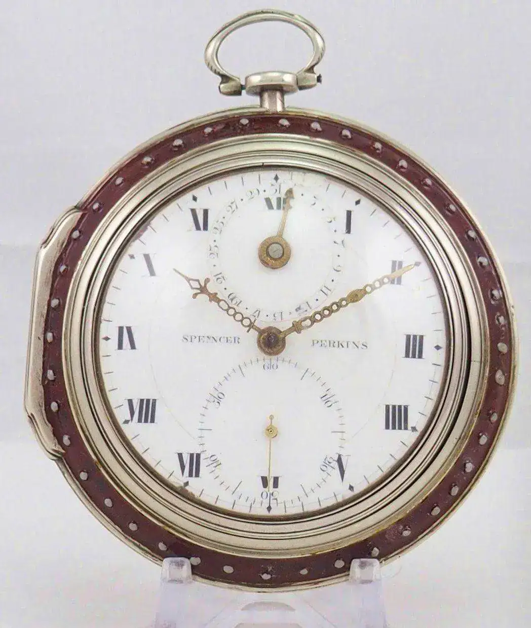

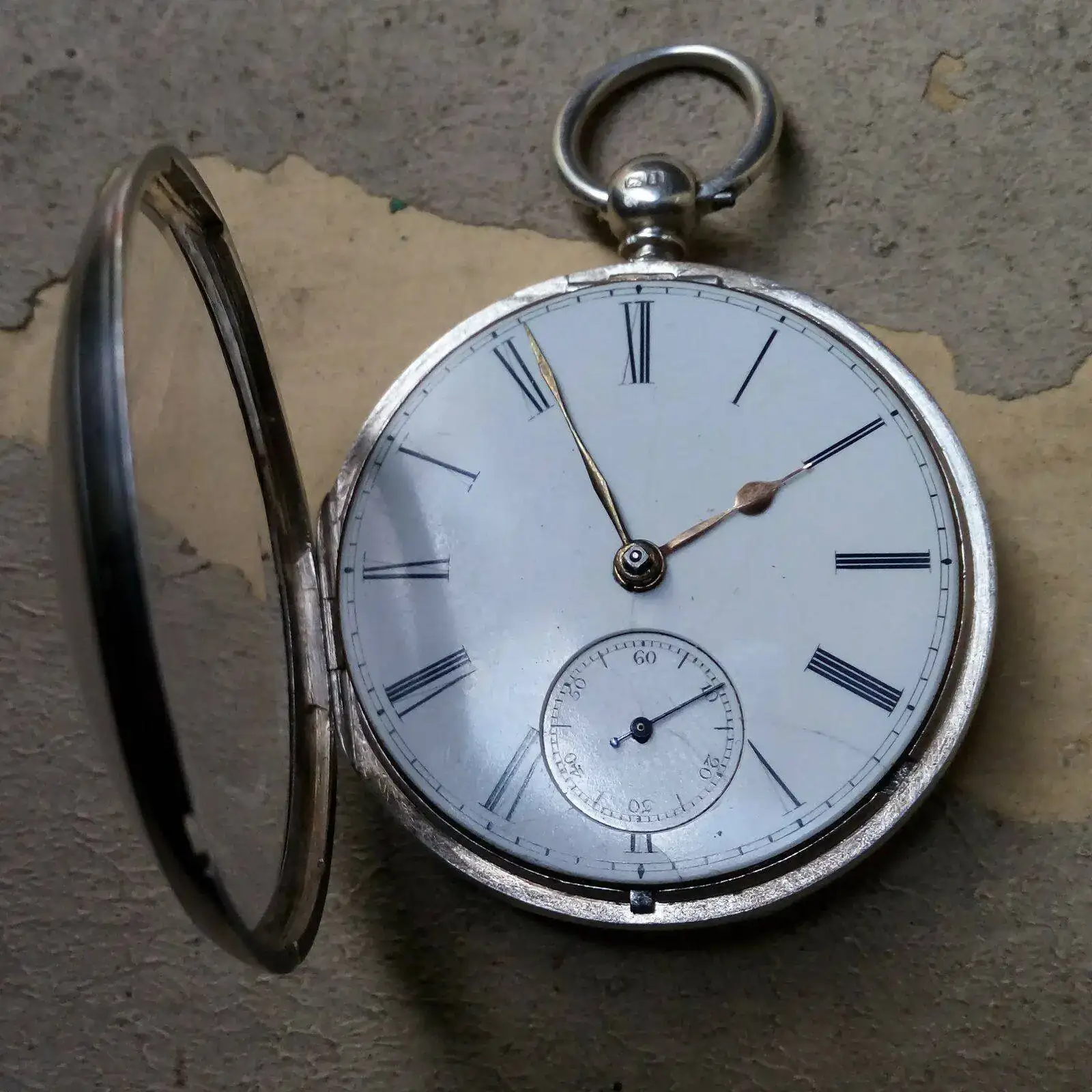

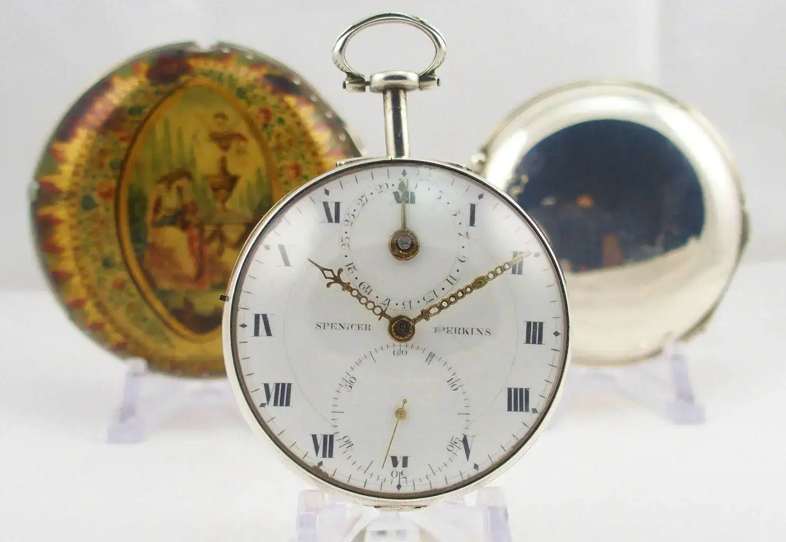

No se si me he explicado bien.. tienes razón en lo que dices, pero no me refería a los relojes de médico con segundero central sino con segundero a las 6h. Tengo unos cuantos en mi pequeña colección con parada y afortunadamente funciona. A mitad del SXIX era muy corriente en los trabajos de Liverpool. Esta parada no es independiente del reloj, así que cuando accionas la leva se para todo el mecanismo, por eso decía que creo que su uso era más prosaico, es decir, el de poner en hora el reloj.
Es decir: es muy diferente este tipo de reloj (foto de internet) que si que creo se podía calificar como un reloj de doctor.
Que este (De mi colección) que tiene el sistema de parada (bastante incómodo de accionar) y que muchos vendedores también lo definen como reloj de doctor...

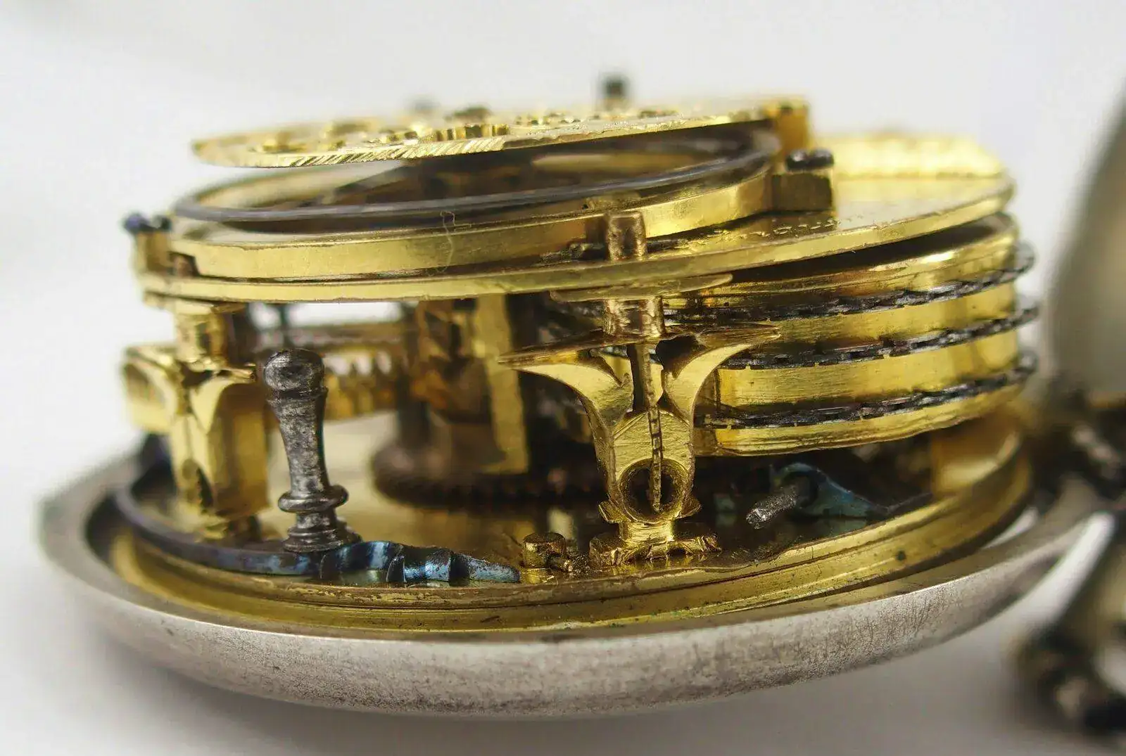

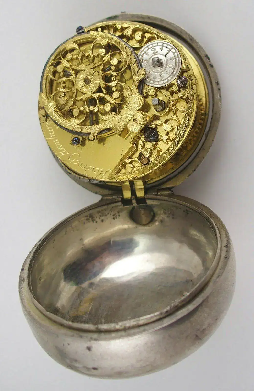

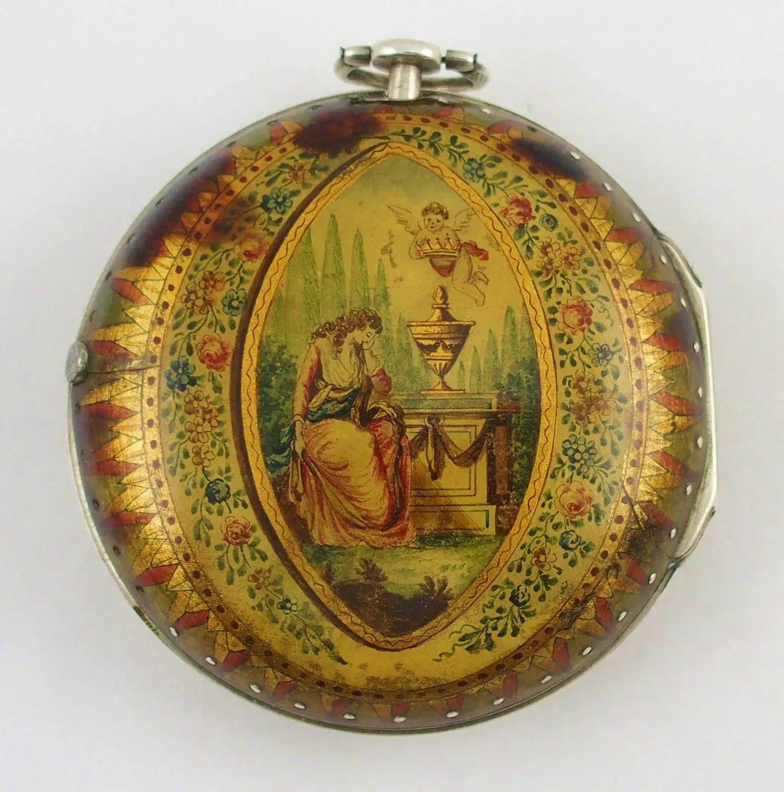

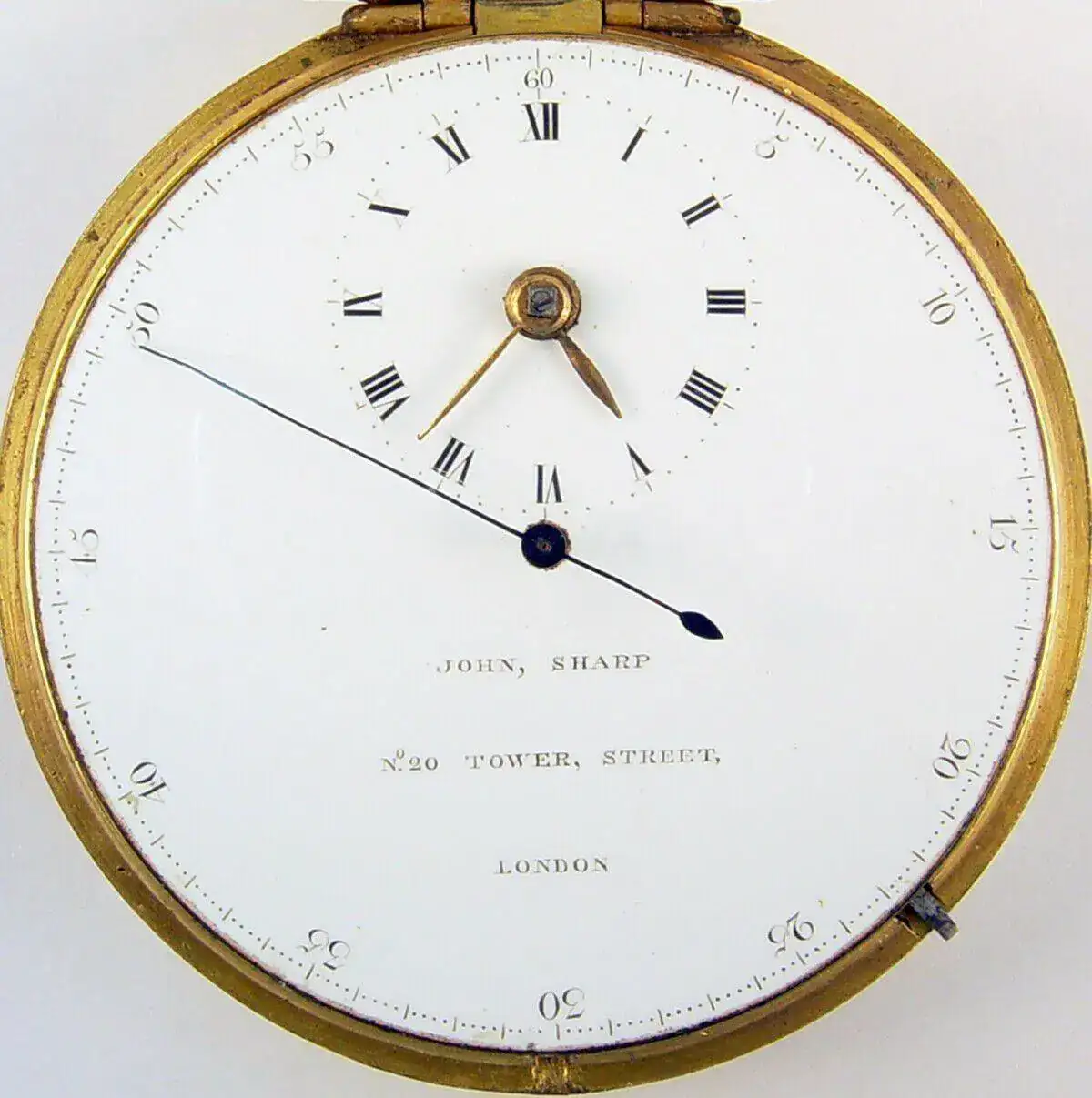

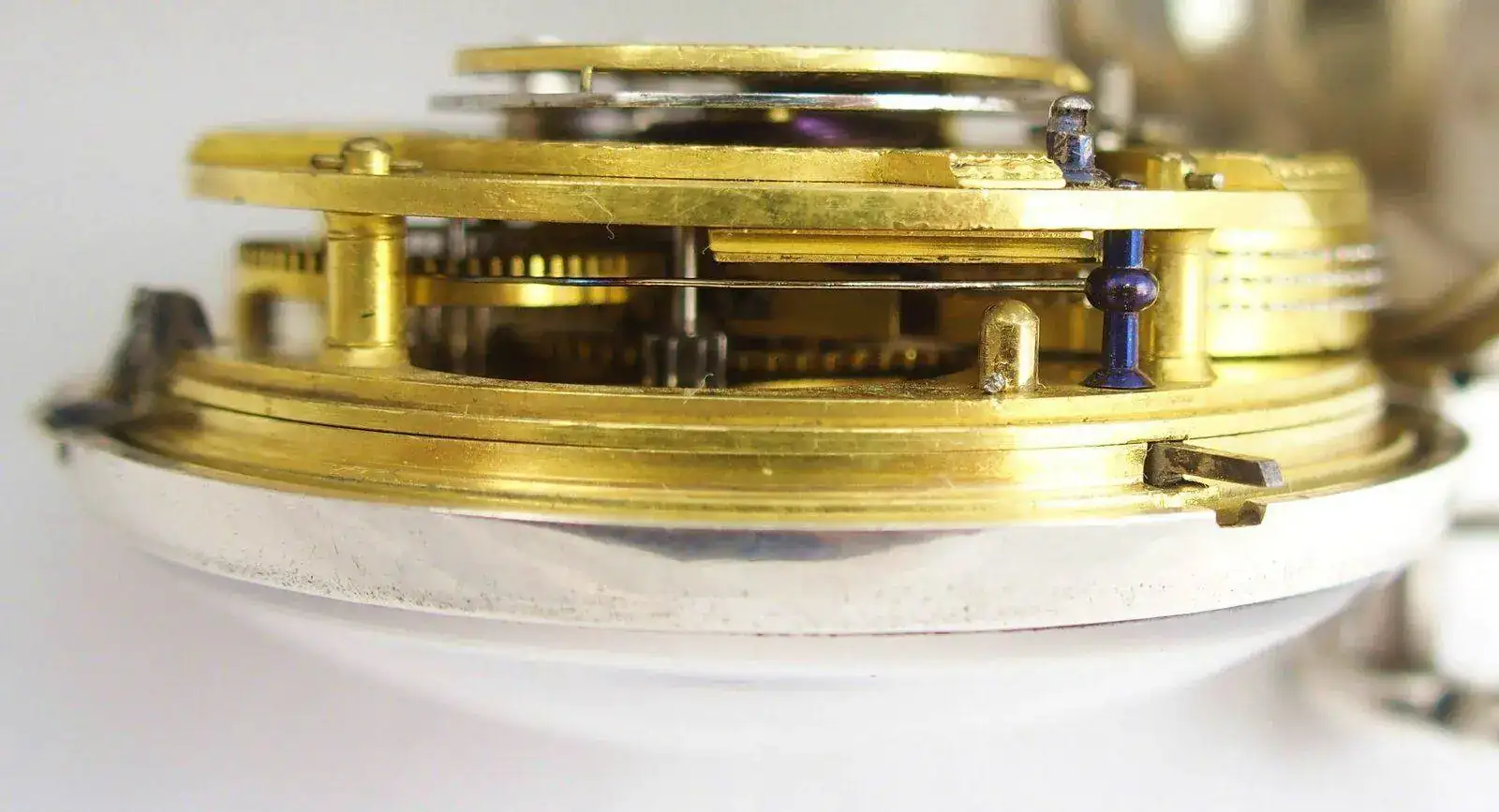

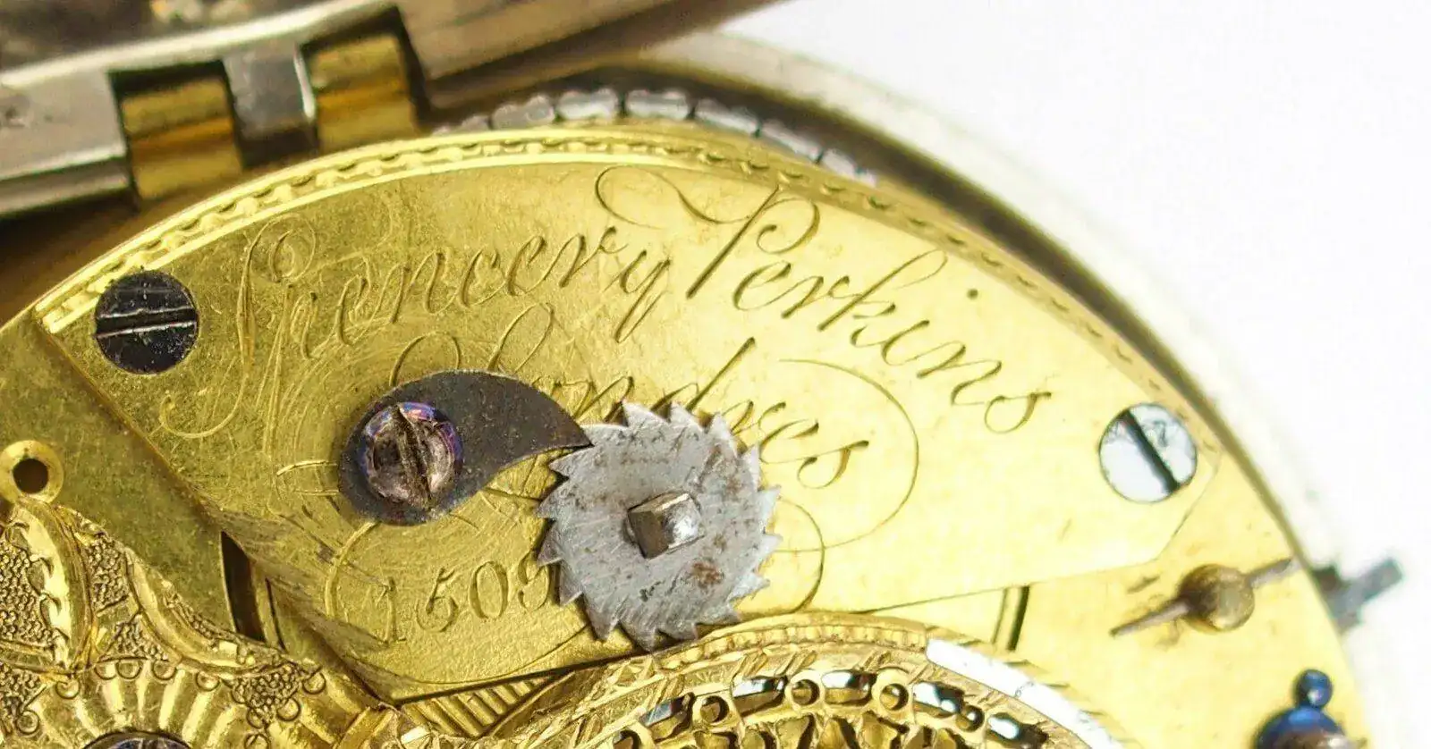

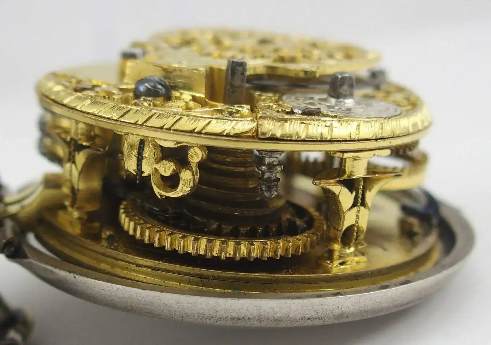

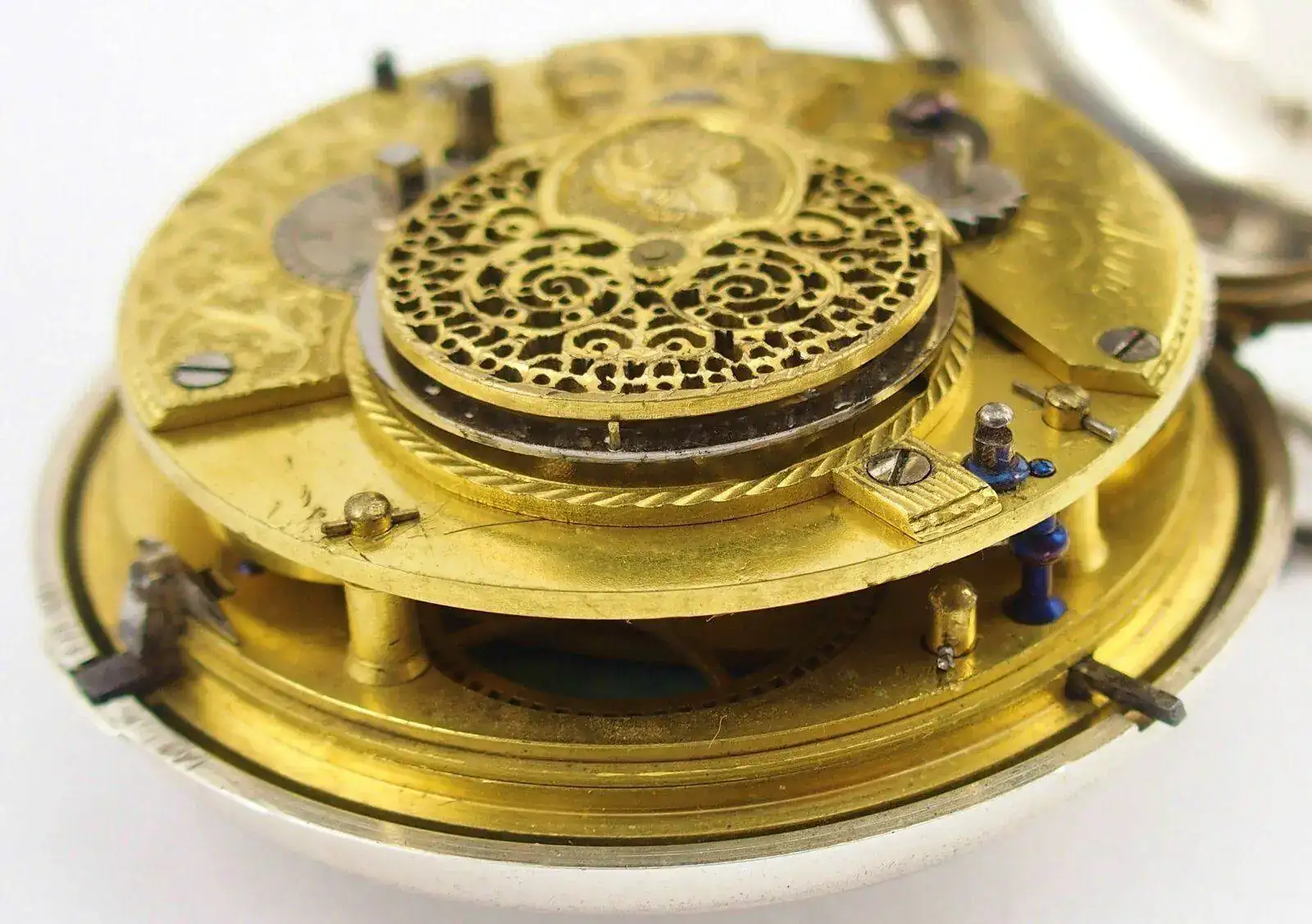

Yo te puedo enseñar un SPENCER & PERKINS de 1790, donde se ve bien el sistema. De la misma fecha del despertador y también con segundero. Las agujas horarias y minutera parece que simulen el caduceo de Mercurio (símbolo de la medicina), como un guiño a los médicos.

Reacciones: Julio Relojes, Brevet071070, miquel99 y 2 más
