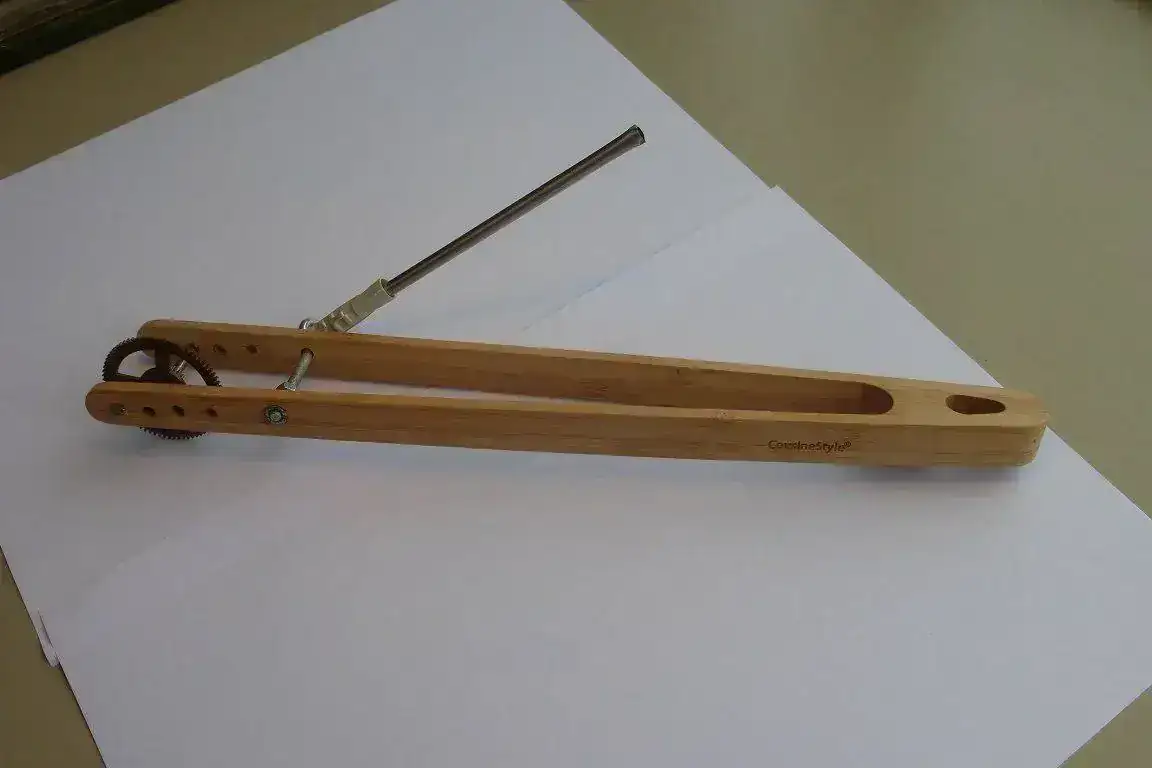

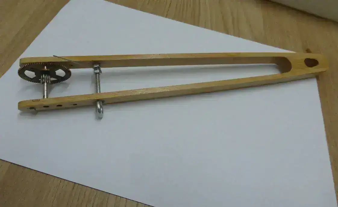

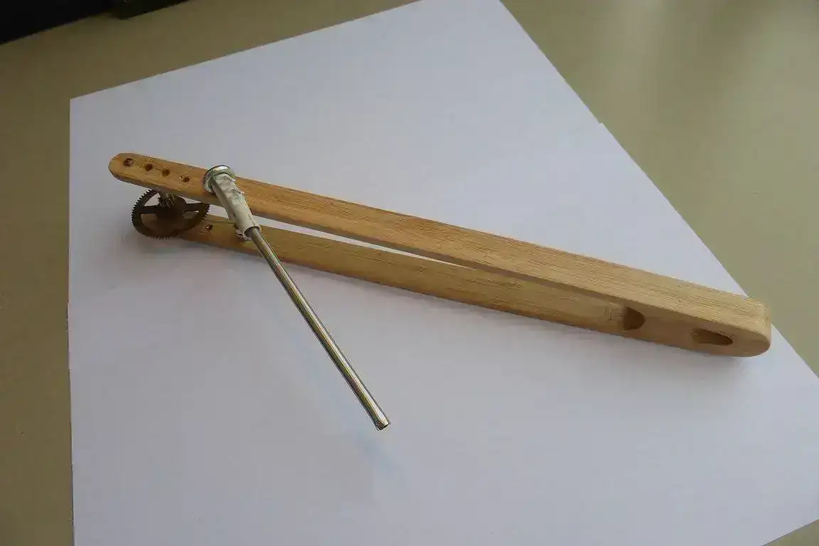

Un nuevo útil para incluir en los Apuntes de relojero, 1967 - 2017 Galy.
Al romper la cuerda en los relojes de pared y sobremesa, en ocasiones tuerce el eje de la rueda inmediata barrilete.
Este útil de fácil elaboración, está pensado para enderezar el eje, con la ayuda de un tornillo de banco, y un tubo de acero o metal, una vez enderezado el eje utilizaremos el compás para nivelar y compensar la rueda, otra particularidad es la de nivelar y compensar los volantes de despertadores de punta cónica.
Compas y equilibrador de ruedas y volantes de relojería gruesa y tubito para enderezar ejes de las ruedas torcidas, del rodaje.
https://www.todocoleccion.net/reloje...aly~x236886230

El proceso de enderezar la rueda torcida es primero con una lima nos asegurarnos esta no esté acerada, si no la tendríamos que destemplar para evitar rotura, seguidamente buscar un tubo de acero o metal que se ajuste al eje, fijar la rueda en un tornillo de banco, introducir el tubo hasta el fondo y enderezar poco a poco, seguidamente aflojar el cáncamo roscado, colocar la rueda en el compás en el casquillo que proceda y ajustar el compás y guía con la ayuda de las tuercas a la medida necesaria , (alambre de acero piano) de forma que la rueda gire libremente, y hacerla girar y aplanar y equilibrar la rueda como si un volante fuera.
Proceder con los volantes de despertador de la misma forma, pero colocándolos en los conos.
Creo que te pillo, creia que eso enderezaba a lo bruto, pero mas bien es para los ultimos retoques o cuando el engranaje esté levemente curvado, entiendo. Buena herramienta y barata. No es profesional, pero a lo mejor un amateur no le va a dar un uso por el cual esta llegue a desgastarse, y una vez hecha una, puedes hacer veinte.
