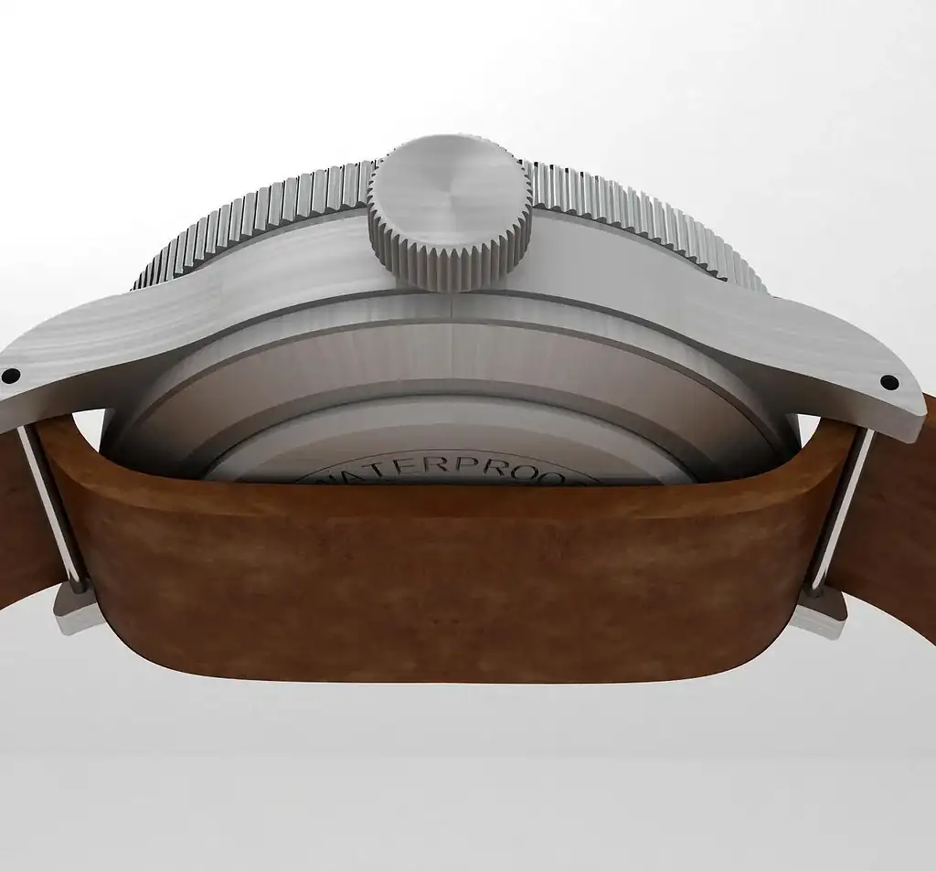

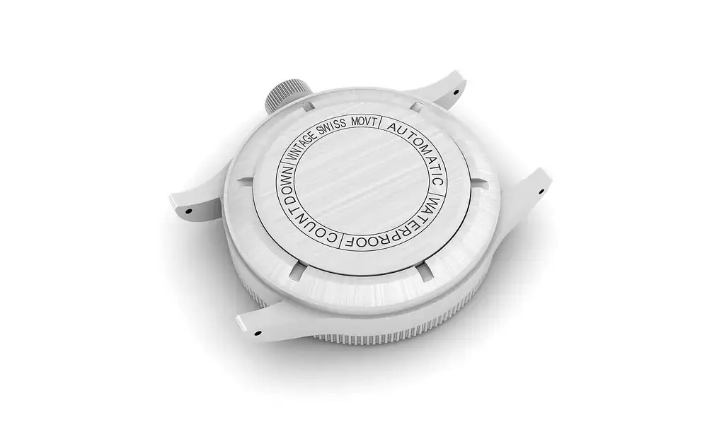

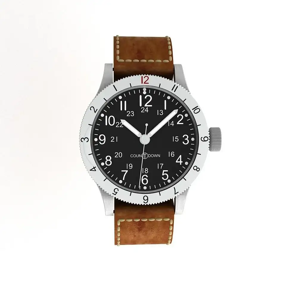

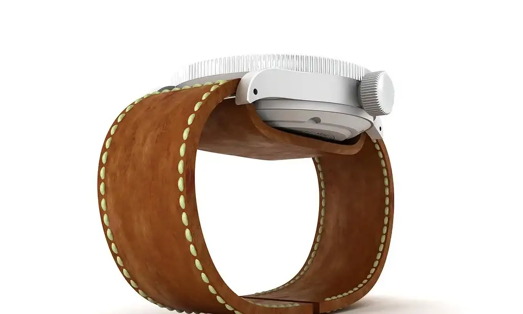

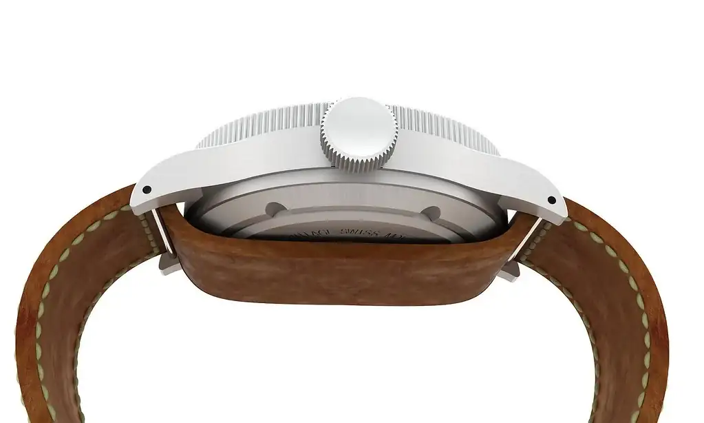

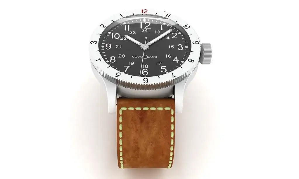

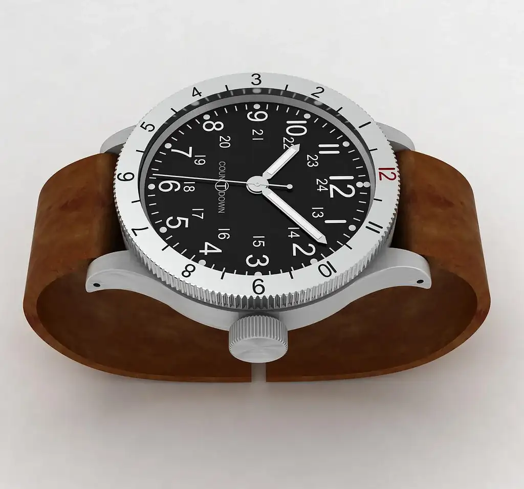

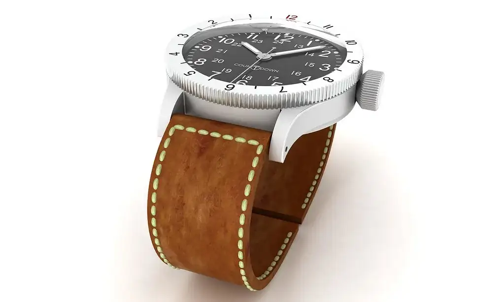

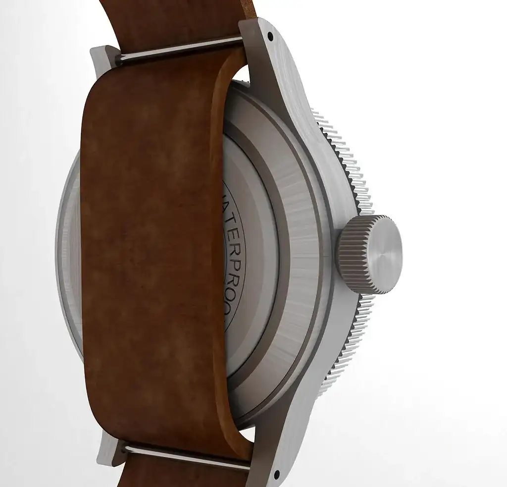

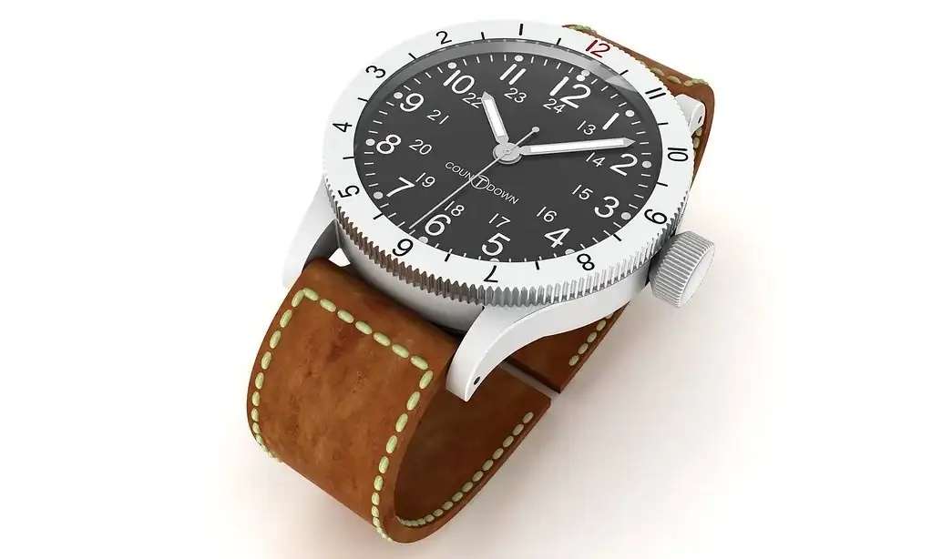

Hola compañeros, no se si conocéis el proyecto de RpT.
Pero como parte del equipo de diseño me enorgullezco de presentarlo aquí.
EL COUNTDOWN
Espero que os guste.
- Producción integra en Europa, España y Suiza principalmente.
- Caja con diseño propio exclusivo en acero 316L en acabado satinado/cepillado.
- Dimension de la caja de 41mm de ancho sin corona, 50 de largo y 14mm de alto
- Corona con cierre bayoneta a 1/4 de vuelta de 8,5 X 4,5.
- Resistencia al agua de al menos 100m
- Fondo de acero roscado en dos partes.
- Grabado del fondo exclusivo.
- Protección antimagnética.
- Bisel exterior de acero bidireccional de 12 posiciones regresivo.
- Plexi abombado de diseño exclusivo.
- Maquinaria suiza automática Omega familias 56x completamente limpias y operativas.
- Bata metálica de acero para protección antichoque y antimagnética.
- Calibre, que será un Omega automático de la familia de los 5xx
Nota. Si incumplo alguna normativa o no es de recibo esta información ruego a la moderación se sienta libre de eliminar mi post.

Como veo que pones el hilo para recabar opiniones quisiera indicarte:
- La trasera tan rallada no me acaba de gustar
- Se que es difícil de eliminar, sobre todo llamándose "countdown" pero el bisel con los números invertidos no me convence del todo. Se hace lioso tanto número, el de la hora, el de la hora GMT y el inverso.
El efecto rayado es el render, seria un cepillado normal. a veces es difícil acertar con el material exacto para que quede foto realista.
El bisel es un tema mas o menos lógico, puesto que no queremos algo que sea muy típico, pero tampoco nada atípico así que se opto por un bisel menos visto hasta ahora, quizás la segunda escala horaria valla un poco mas oscura para no confundir tanto.
Pero Gracias por tu opinión.

Me gusta la caja (no tanto la esfera), y me encanta la corona gorda
en mi opinion lo veo un poco cargado de numeros, pero como dicen algunos de los compañeros adelante con la iniciativa y sobre todo mucha suerte con ella
A mi me parece PRECIOSO. Lo único que no entiendo mucho, es el bisel con los números invertidos, pero tu ya aclaraste el motivo. Por lo demás como te he dicho, me encanta.

Muchas Gracias a todos por vuestras opiniones y ya veo que el tema de la esfera es el que levanta mas ampollas, creo que es algo que se debe tener en cuenta antes de salir a la luz. Por favor cuantos mas opiniones mas puntos a tener en cuenta.

A mi me gusta en general, por poner un pero te diré que la segunda franja horaria no me entra y el tipo de correa tampoco. Ya se que es muy de piloto, pero no me gusta. ¿Habéis realizado pruebas con el segundero de otros colores? Si tienes pruebas ponlas en el hilo para ver el efecto de los colores.

En líneas generales me gusta, y por ponerle algún pego (y de manera constructiva) la correa no me convence. El tema de los números en sentido inverso creo que es original, pero puede liar un poco al principio, imagino que al final uno se acostrumbra.

Por diseño, el bisel me gustaría más fondo negro. El resto de diseño, no me acaba de decir nada especial. Algo soso.
Suerte y ánimo con el proyecto.
El bisel regresivo está inspirado en un Lemania de la Fuerza Aerea Sueca, y por otra parte se parece tambien al Dodane.
Yo tampoco puedo ser objetivo con el proyecto, soy parte de el, y se agradecen los comentarios de todo tipo.
Saludos y gracias
Por temas, El tema correa, pues es algo provisional, no sera así, mas bien sera una correa tipo nato con tela de macuto de mili, algo artesanal, como se merece el reloj,
El tema de del diseño, buscamos algo atemporal que no pase de moda, un diseño orientado a perdurar en el tiempo. algo acorde con la filosofía del grupo de diseño.
El segundero siempre ha sido Blanco. en una ultima prueba si que se puso la punta roja, pero uno de los requisitos es blanco y de esbelto.
Otro vez muchas gracias por vuestros comentarios, de verdad se agradece todo tipo de observación o critica.
El reloj parece fuerte, la esfera es clara fácil de leer, la correa es muy bonita pero esto es lo de menor importancia! El movimiento no se discute, me gusta el tamaño, lo que resta es conocer el precio, mucha suerte
