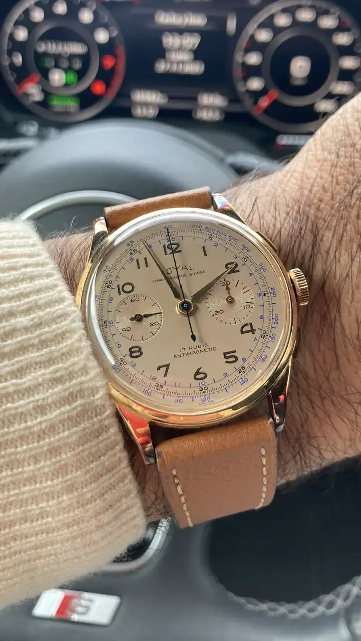

Los gustos como los culos...
Me gusta la pátina que conjunta con agujas oxidadas.
Ver el archivos adjunto 2781482

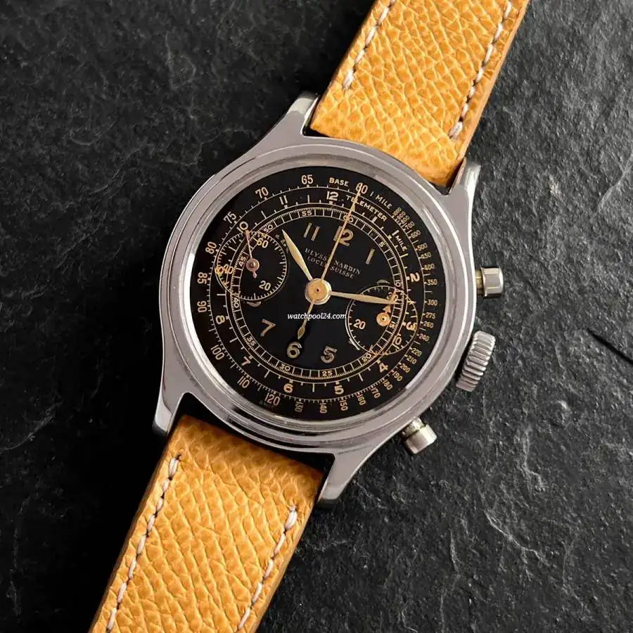

Me gusta este, que cambio de blanco a tostado
Ver el archivos adjunto 2781483

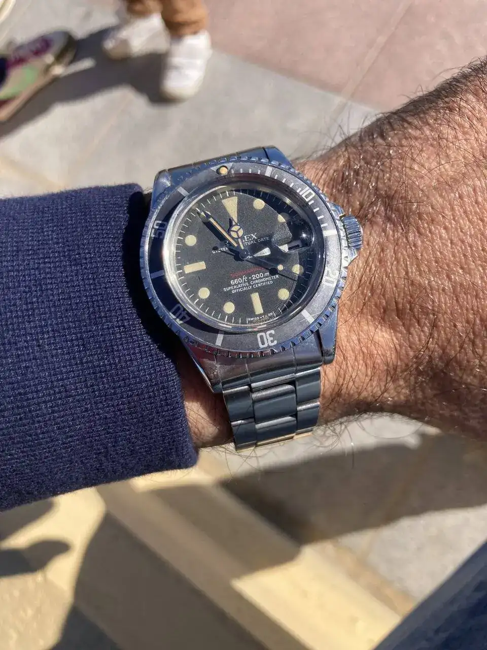

Me gusta el tritio limpio, y el insert desgastado.
Ver el archivos adjunto 2781485

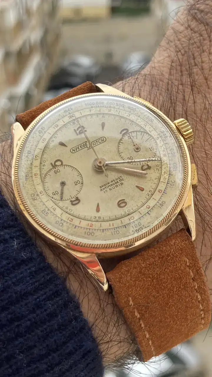

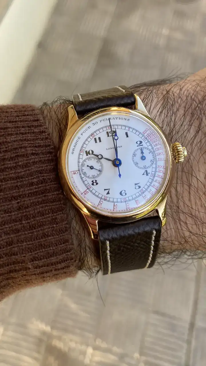

Y también me gustan los relojes perfectos.
Ver el archivos adjunto 2781488
Ver el archivos adjunto 2781489

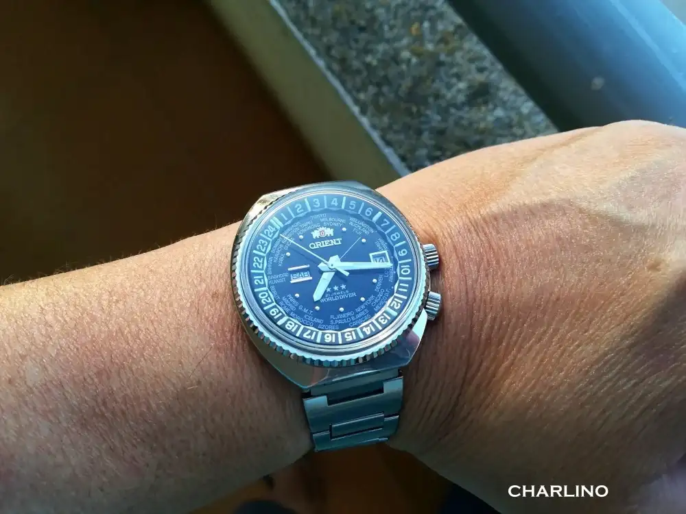

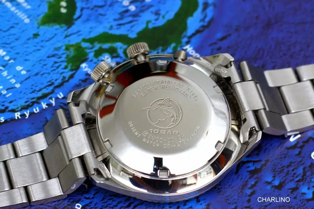

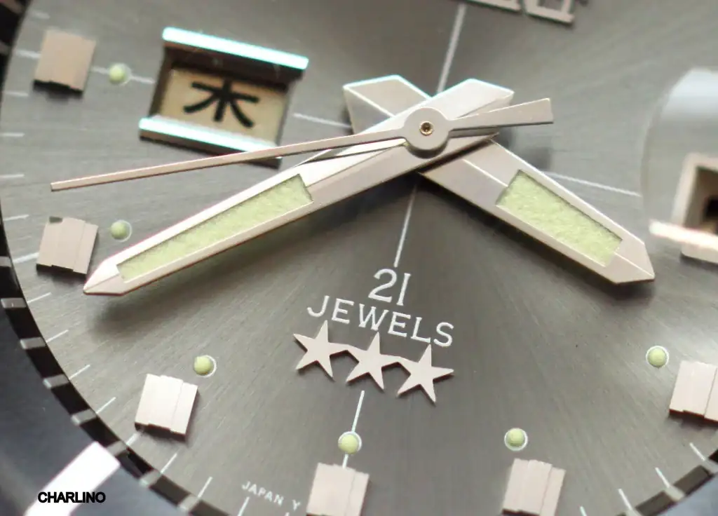

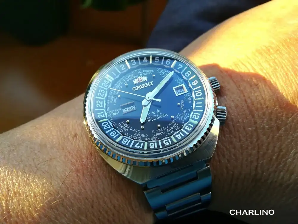

Preciosos relojes, todos muy atractivos en sus distintos estados y por sus motivos. En cuanto a los unicornios que me dices, no te puedo enseñar ningún Daytona Paul Newman del actor y piloto, ¡quién pudiera! pero te enseño algunos que me costó mucho encontrar, y que son interesantes para amantes y conocedores de sus marcas. Seguro que los que tú has buscado yo tampoco los he encontrado, pero sí he conseguido algunos relojes difíciles de encontrar, sobre todo en la variante exacta que quería, que puede coincidir que sea la más difícil de conseguir, del color exacto, y en un estado de originalidad y conservación que no se ve todos los días. Si además coincide que tenían precios buenos, creo que el trabajo y la suerte se aliaron en esos casos. Cualquiera de ellos podría haberme costado mucho más en su estado, o no haber encontrado nunca ninguno exactamete igual. Por supuesto que no es lo normal, como bien dices las cosas interesantes suelen estar caras y normalmente las encuantra otro antes que tú, pero con mucho trabajo y suerte alguna vez se han conseguido cosas que quizá no se vuelvan a conseguir.

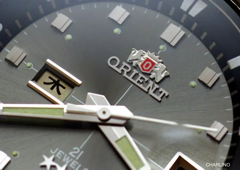

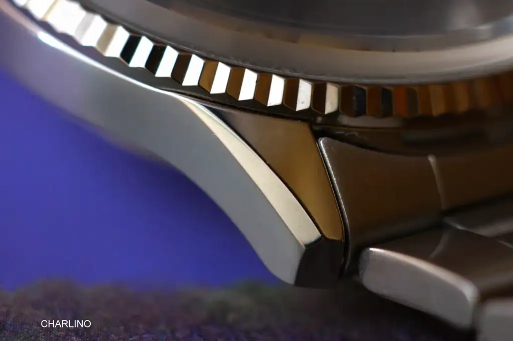

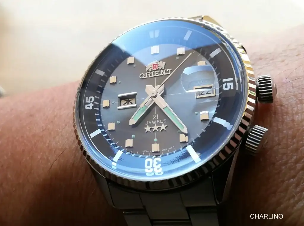

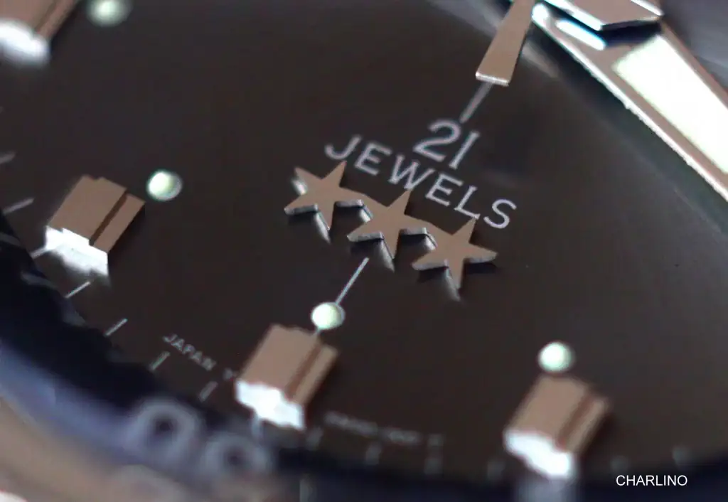

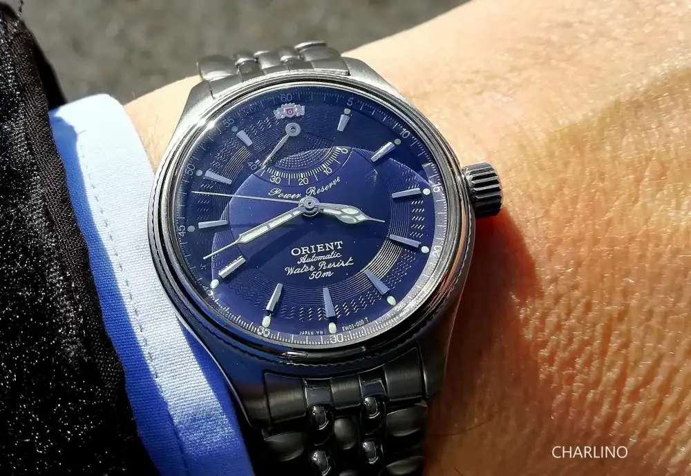

Un Orient King Master de la primera serie, para mí la más purista por llevar aún el calibre antiguo, sin cuerda manual ni parada de segundero, y con pulsador de día a las 2, en estado totalmente original, con sus detalles que lo distinguen de los modelos posteriores como el citado pulsador, los 21 jewels en esfera en vez de 22, la tapa trasera con diferente decoración, el brazalete ligeramente más antiguo, sobre todo en el cierre, y otros detalles menores. Si el King Master ya es poco habitual y no es tan fácil de comprar como otros Orient por ser un JDM, esta primera serie es la más difícil. Pues coincide que es el que yo quería, y estuve años buscando. No encontraba ninguno, y encontré este, usado pero en perfecto estado, en tan perfecto estado que aún me pregunto por qué el vendedor no lo vendía como un NOS, porque otros lo hacen con menos motivo. Parecía que lo hubiesen estado guardando para mí durante casi 30 años. Es un modelo buscado por seguidores de Orient, un icono de la marca, pero del primera serie, que es el más sensación da de tener el de 1968 en las manos, y en un estado casi perfecto, hay muy pocos.
Mira qué bonito el lumen, me recuerda a la seda natural de los capullos.

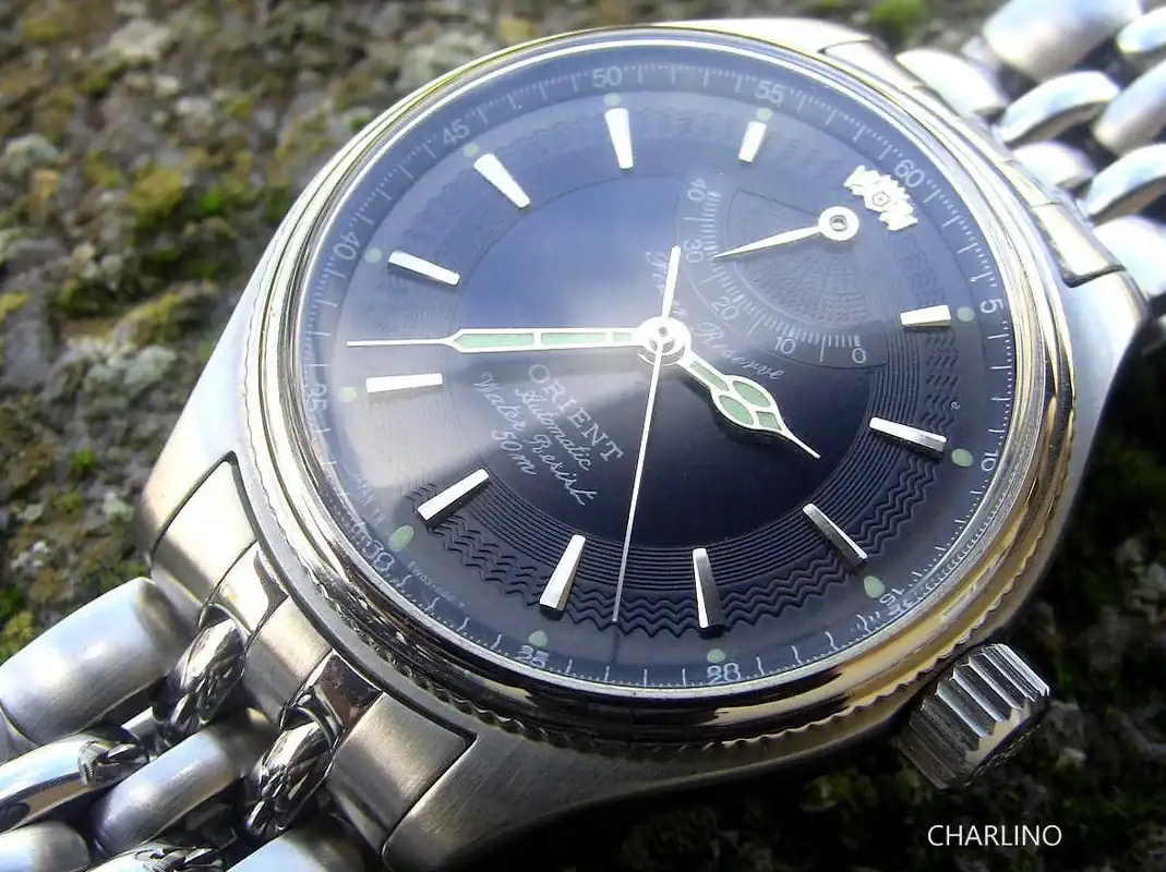

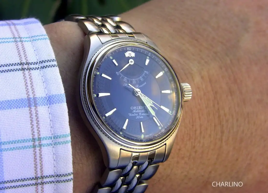

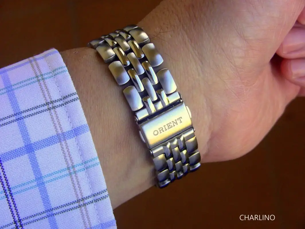

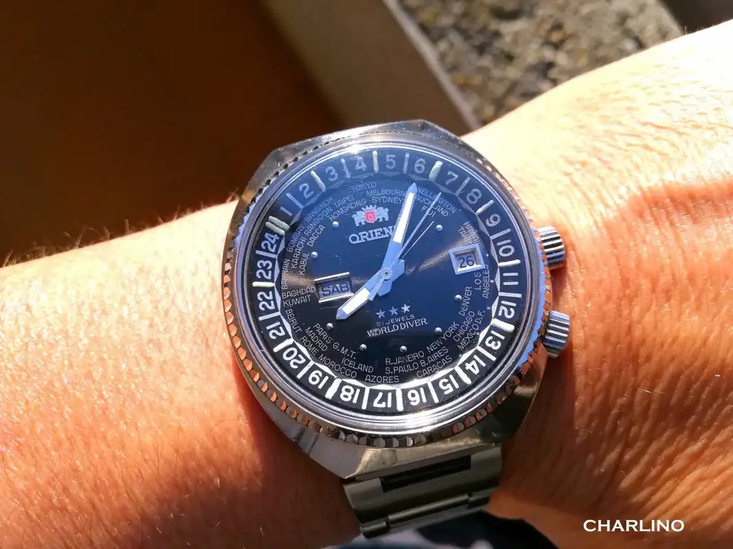

También busqué durante años un Orient de la primera serie que montó el calibre reserva de marcha de la marca, en 1996. Son Orient muy interesantes por este calibre 46F que estrenó esta complicación en la marca, que hoy distingue a los Star. Pero hubo distintas variantes, algunos para mí más feos y vulgares, yo lo quería con estas agujas para mí tan bonitas y tan raras en Orient, con esta esfera guilloché casi negra y con su brazalete original, muy bonito. En años, vi uno lleno de arañazos y sin su brazalete. Hasta que di con este, impoluto. Como el King Master, este Orient calibre 46F42 estaba nuevo, totalmente original, hasta con una bonita etiqueta Orient de estilo antiguo que iba muy bien con el estilo del reloj. Otro que parecía que habían estado guardando para mí.

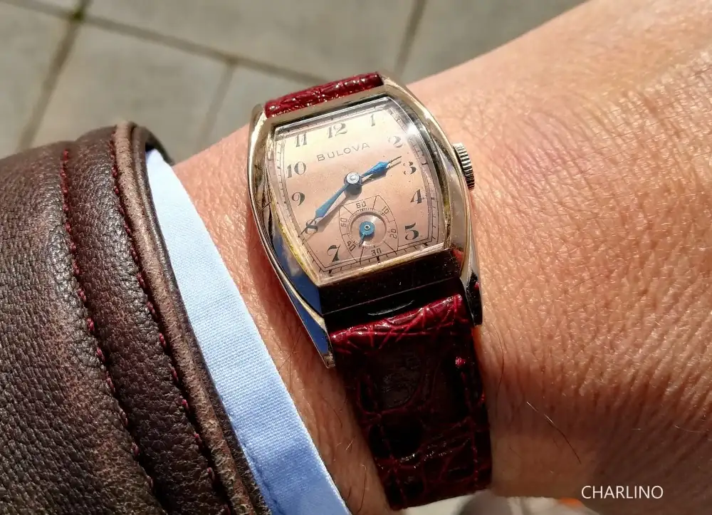

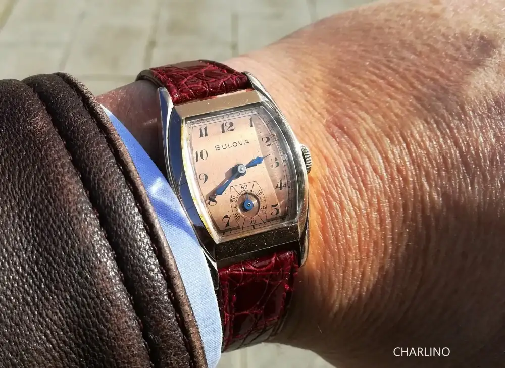

También tuve bastante suerte con mi Bulova Alderman de 1939/1940, con la mejor y última versión del calibre Bulova 10AE, marcado AAA. Un reloj con 84 años en un estado muy original y funcionando muy bien. Los Bulova como este que he visto están, en general, en bastante peor estado, con algunas pocas excepciones. Aunque con arañazos lógicos pero no muy visibles a simple vista ni nada molestos, conserva bastante el chapado en oro, tiene su corona plana original, o al menos correcta, conserva muy bien su esfera color salmón, que tiene este color por ser de cobre, no por estar pintada, con solo un poquito de pátina que realmente no ha cambiado su tono original; las agujas azuladas también son las del modelo, están envejecidas, pero con sus años siguen conservando un azul eléctrico cuando les da la luz, y parecen casi negras si no les da. Su calibre es el mejor que podía montar este reloj en su época. Tiene sus huellas de las más de ocho décadas, pero en el estado en que está no se encuentran muchos. No es un modelo de alta relojería que se cotice caro ni nada de eso, pero me costó poco comparado con otros relojes americanos de su época que he podido comprar en peor estado y menos originales. Es verdad que son casos raros, que ya suele estar todo demasiado caro, pero alguna cosilla buscando mucho he encontrado a precios que, en general, no tienen nada que ver.
Otro que pasé años buscando, y que no es que sea un modelo difícil de encontrar, pero sí el exacto que yo buscaba. Lo hubo en bastantes variantes, con diferentes detalles, muchos, que las distinguen. En esos detalles muchas veces está el interés en los relojes vintage, buscar esas diferencias que quien no le interese esto ni verían, pero que hacen que el reloj sea completamente distinto. Y este es el caso, el Orient World Diver 904545W calibre 1942 de la primera serie, primera del todo, con las estrellas pintadas en la esfera en lugar de aplicadas. Es un reloj de hace casi 60 años, aunque se fabricó hasta mediados de los 70 en versiones con otro calibre, algunas leyendas distintas en la esfera, una sola ventana de calendario en vez de día y fecha separados, y en otros colores. Pero yo buscaba exactamente este, de 1967-1969, negro, con el calibre más antiguo, porque era el mismo que tuvo mi padre cuando yo nací, fue regalo de mi madre en su boda. Era el reloj que más años hace que me gusta, desde que tengo uso de razón, uno de los primeros recuerdos que tengo, de esos que casi parecen sueños, es mi padre enseñándonos a mi hermano y a mí su Orient, y cómo se veía la hora en las ciudades del Mundo. La imagen de aquel Orient me parecía impresionante y fue el que hizo que siempre me haya gustado la marca. Ya de mayor he buscado exactamente este modelo primitivo, en este color y en buen estado, sin que me sableasen demasiado, porque en muy buen estado estas variantes más antiguas pueden ser caras, hasta que encontré este. Salvo porque le falta la lupa a las 3, en lo demás está original, y usado, con sus huellas, pero con una madurez muy elegante, en un estado excelente para sus casi 60 años, y sin que le falte ni un detalle. A otros se les han borrado leyendas de la esfera, o tienen la caja más rayada o muy pulida, o han perdido alguna de las dos coronas firmadas, o muchos no conservan su brazalete original característico. Este lo tiene todo y todo coincide, puede que le hayan cambiado algo, pero lo que lleva es lo que tiene que llevar. Para mí ha sido un grial y un unicornio, me costó mucho encontrarlo en esta variante exacta y en este estado tan bueno, pero no rehecho.
No he vuelto a ver de ninguno de estos ningún ejemplar igual, y menos en el mismo estado. De alguno he visto otras variantes más habituales y algunos en peor estado y más caros. Son muy pocos en comparación con la mayoría de mis relojes, y son producto de muchas búsquedas y de mucha suerte, por supuesto que lo normal es no encontrarlos. También tuve la suerte de encontrar un Hmt White Pilot Limited Edition of 500, absolutamente original, de los que solo hay 500 en el Mundo, y además el vendedor no tenía ni idea de que ese era con diferencia el mejor y más buscado por los entendidos en Hmt que había en venta en ese momento en el sitio, y lo tenía casi regalado, a mucho menos precio que muchos de los Hmt repintados y de diseños inventados por cualquiera que había en venta, pero que a él le parecían más vistosos y chulos. Tenía una perla sin saberlo. He conocido a compradores de Hmt que ofrecían por ese reloj 10 veces más de lo que me costó, porque quieren tener uno y no pueden, pero el que me lo vendió a mi no sabía nada de esto, ni los posibles compradores de Hmt que había en ese momento seguramente tampoco. Con marcas de más prestigio y fama cono Rolex, Breitling o Zenith, lógicamente, pasará menos esto.
Perdona si te he puesto demasiadas fotos e historias, pero ya que me has preguntado te los he querido enseñar bien, aunque poco tienen que ver con los cronógrafos mecánicos que tú coleccionas, que a mí también me encantan. De hecho es una asignatura pendiente en mi colección, algún cronógrafo de aquella época, pero todo se andará, quién sabe.

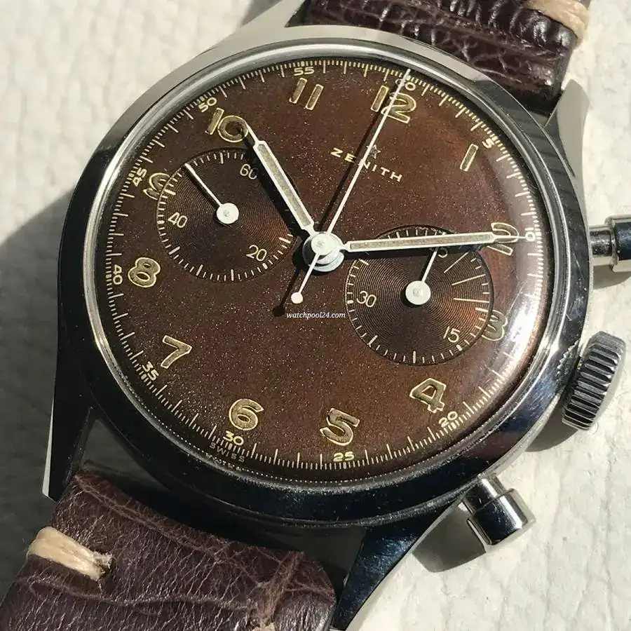

Buenos días,
Eso es lo que he podido concluir tras algunos años buscando cronos vintage, y sobre todo en las últimas semanas. Os explico el porqué.
Algunos sabéis de mi afán por coleccionarlos. Esto me ha conducido a buscar, para intentar conseguir, al menos uno de cada marca que se dedicó a esta complicación. Ahora mismo faltan tres: Movado M90/95, Minerva 13/20 y Excelsior Park EP 4 (bueno este ya no :D).
Hablamos de piezas de hace mínimo 60 años, y aunque la información en la red es extensa, hay modelos con escasa literatura. Así que lo único que podemos hacer es preguntar, preguntar y preguntar.

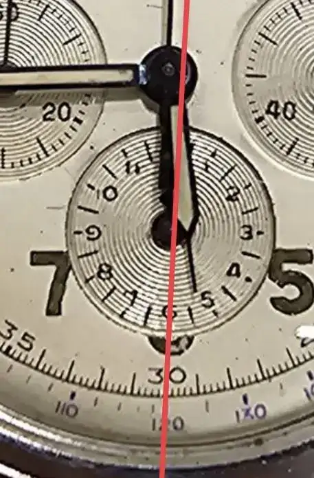

Os muestro dos ejemplos:
Ver el archivos adjunto 2781190

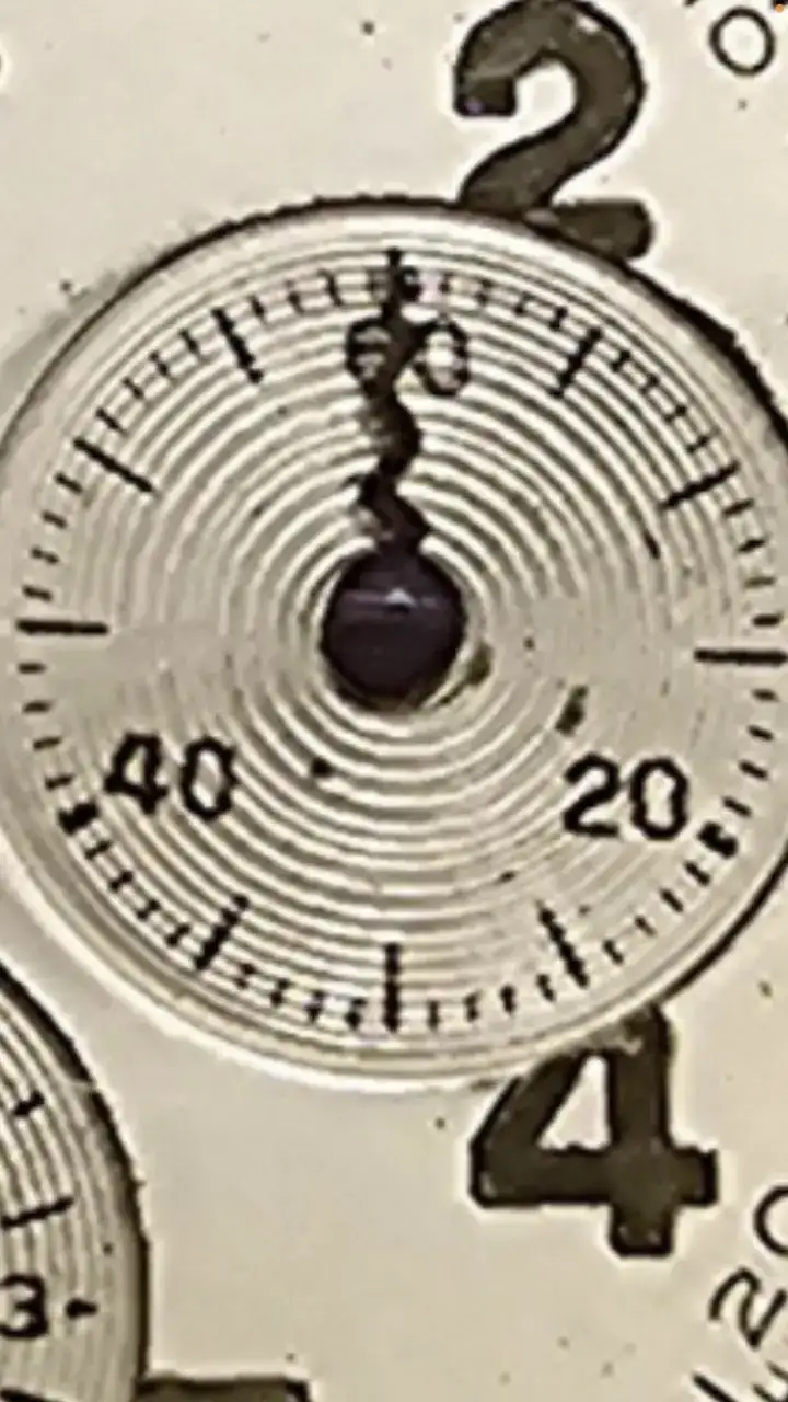

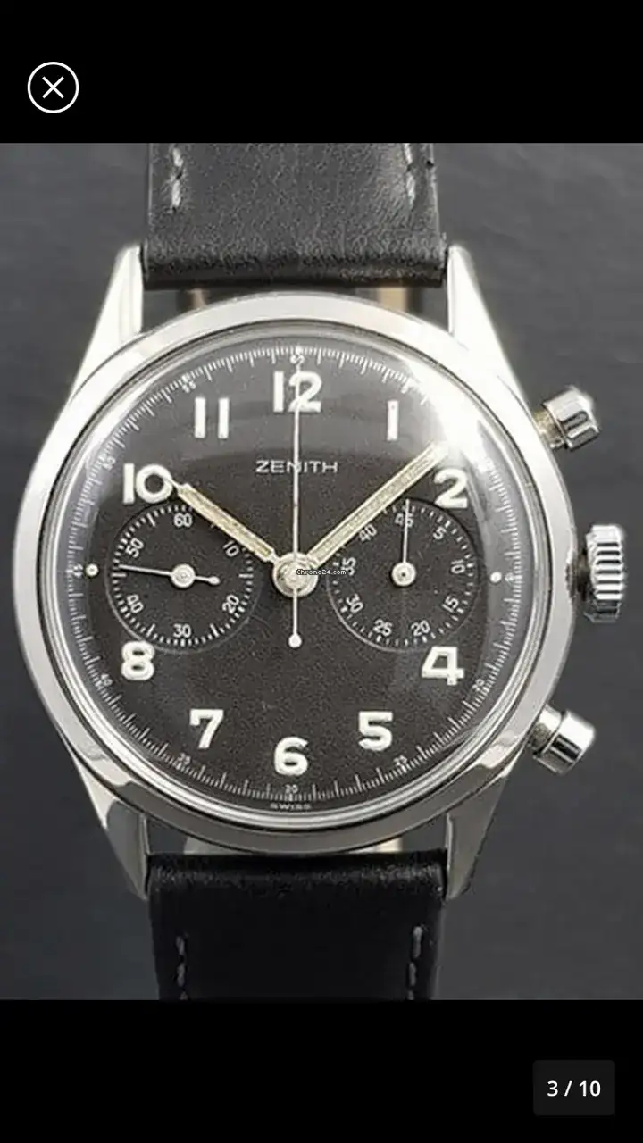

A simple vista parece todo adecuado para un neófito en la referencia. Sin embargo, tras ver todas y cada una de las fotos que hay en internet sobre este modelo -y cuando digo todas, es todas y cada una :D- pude concluir que, o estábamos ante un "unicornio" o los diales habían sido repintados, pues lo normal en este modelo son los subdiales que os muestro a continuación:
Ver el archivos adjunto 2781191
Marcadores telefónicos cada tres minutos en el contador de minutos, y disposición 60, 20, 40 en el de segundos.
Finalmente, y tras preguntar, se concluyó que el dial era repintado.
¿El precio del Zenith repintado? 2500€. Poca broma.

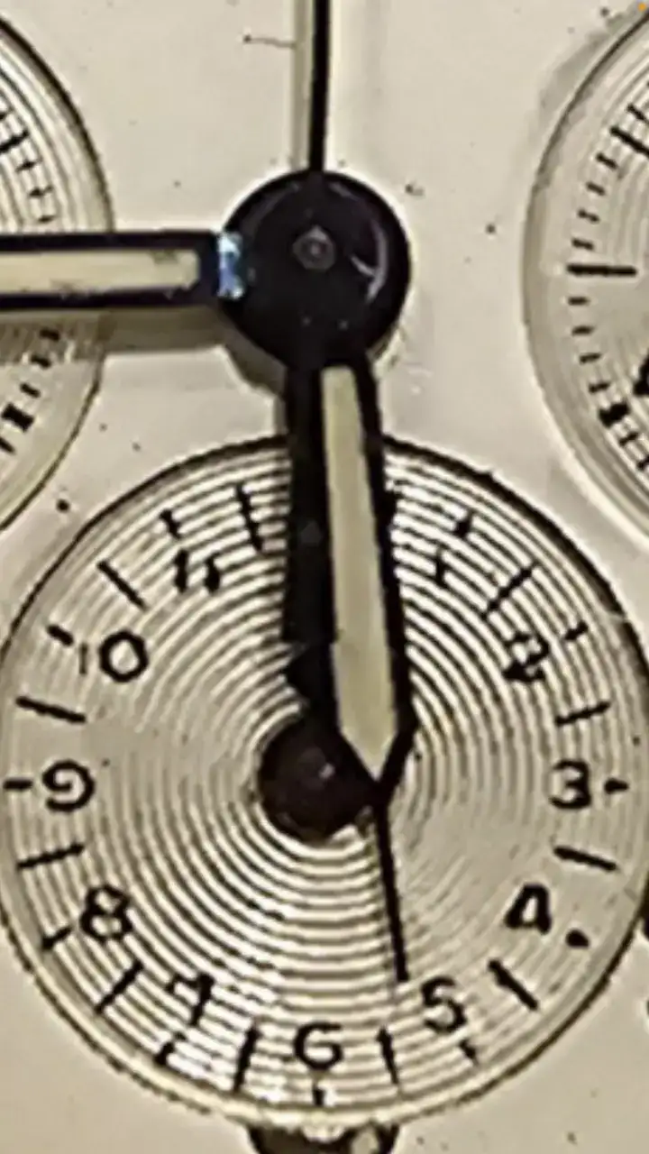

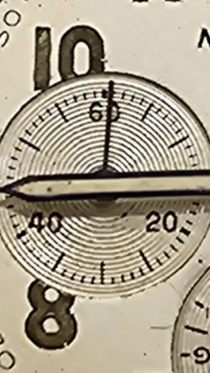

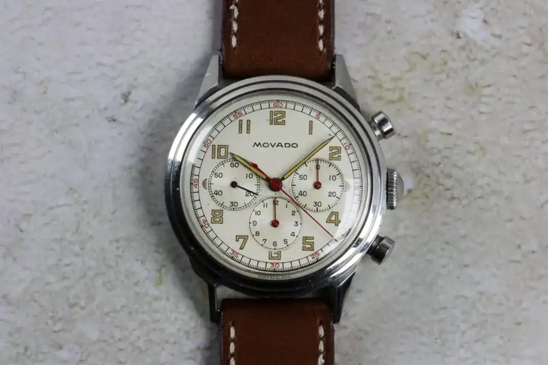

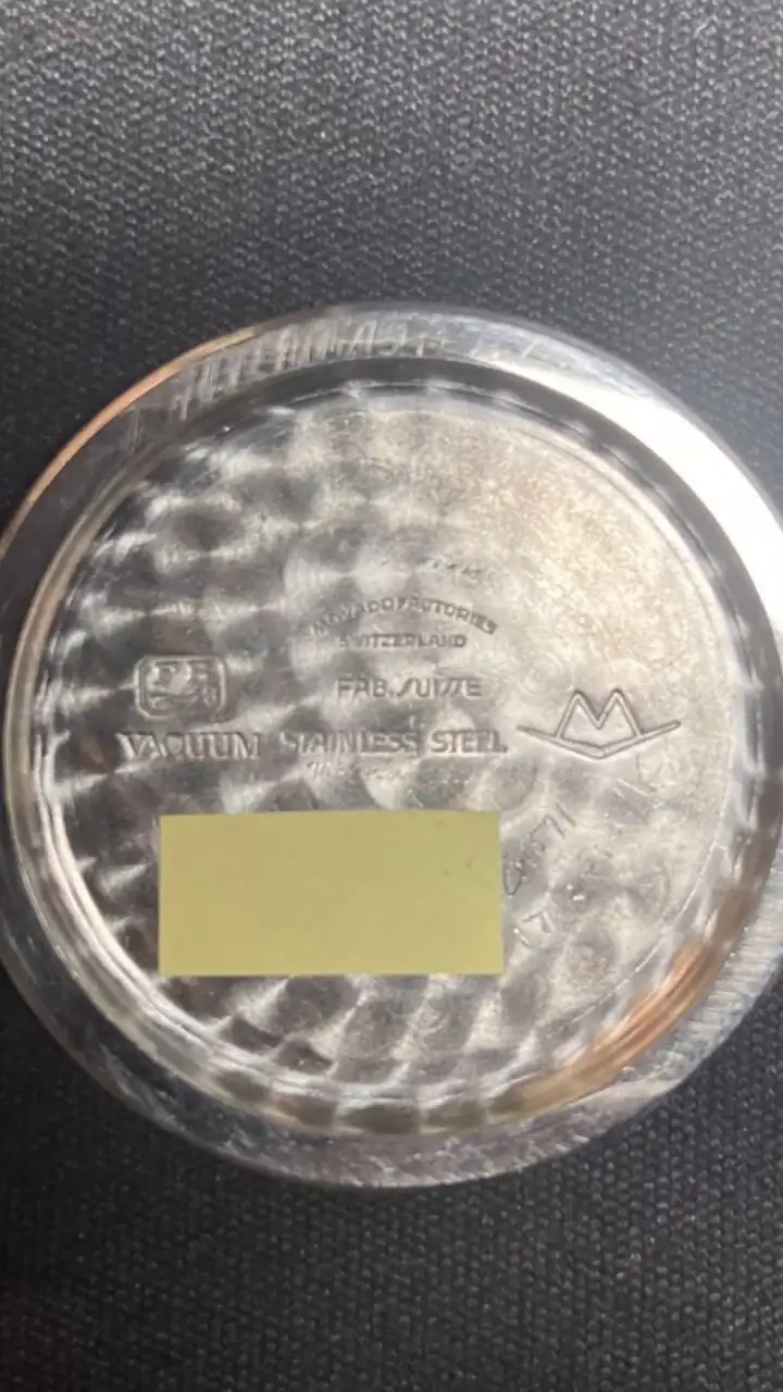

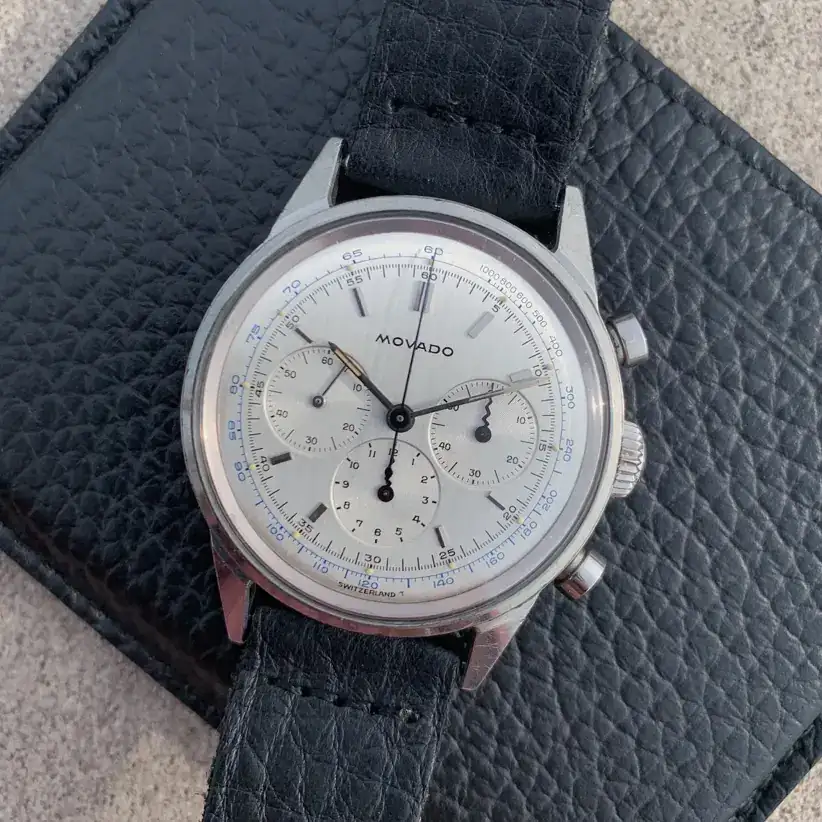

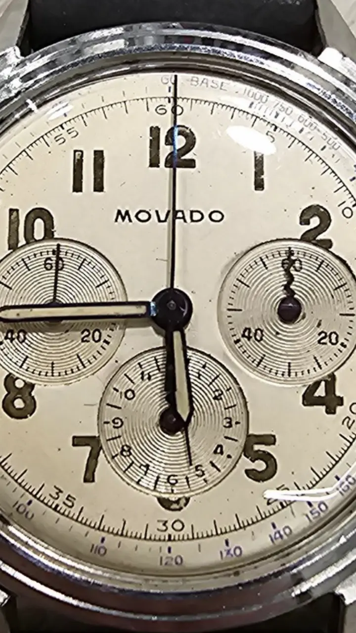

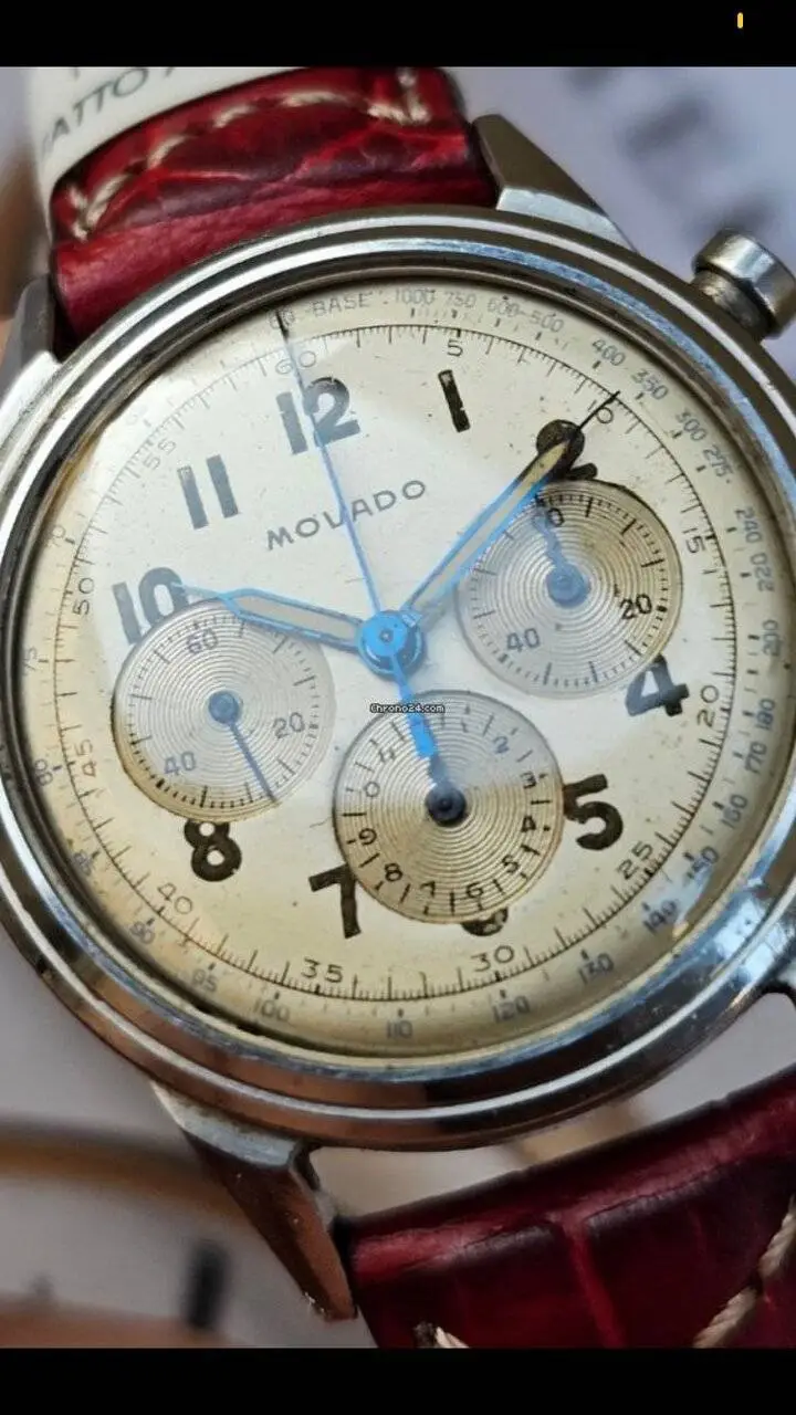

Seguimos, Movado M95
Ver el archivos adjunto 2781193
Precioso ¿verdad? ¿quién diría que ese dial ha sido repintado? ¿ampliamos?
Ver el archivos adjunto 2781195
Fijaos de nuevo en las subesferas de segundos y minutos. ¿Agujas que sobresalen de los contadores, en un Movado? ¿impresión que no llega hasta el final? Huele raro ¿no?
Como en el caso anterior, la disposición 60-20-40 tampoco es la que debería.
Ver el archivos adjunto 2781204
Vaya diferencia ¿no?
El precio del anterior. 4100€. Reloj que por cierto compré pero pude cancelar horas después.

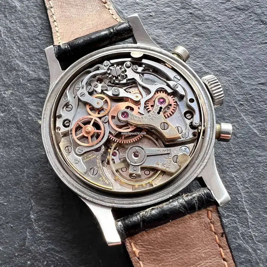

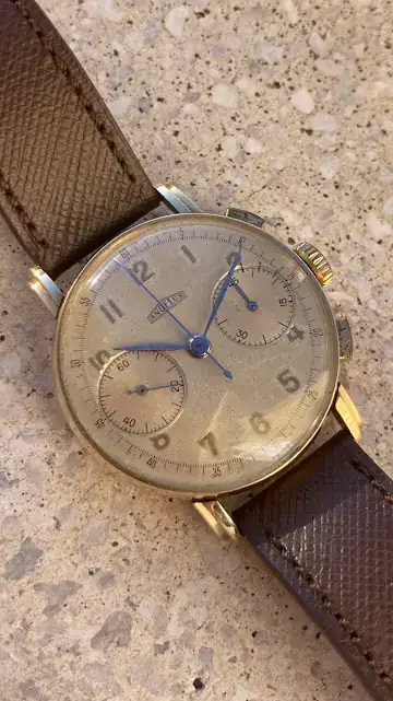

Algunos habéis hablado del calibre, los pasos que yo sigo son los siguientes:
-Verificar visualmente el estado del mismo: Suciedad, pátina, cabeza de los tornillos, o posición de la raqueta.
-Comprobar grabados de puentes y que estos corresponden con los de piezas del mismo año y características similares.
-Homogeneidad de la pieza.
Ej:
Ver el archivos adjunto 2781313
Ver el archivos adjunto 2781314
Oxidación de pulsadores, y del puente central con ese dial perfecto. A mi me alerta.
Este UN tiene un calibre substituido, solo el puente es del original movimiento.
La raqueta es otra cosa, cuando falta una revision la gente intenta corregir la mala marcha con la raqueta. Normal no esta nada roto, solo falta una revision y esta.

Hay que tener mucho conocimiento en relojes vintage en general, y especialmente en chronos. No sólo en esferas, sino en agujas, cajas, movimientos...
Es todo un mundo.
Sin duda, sólo esta tapa revela media tarde de comprobaciones y lecturas.

Muy buen post Charlitos, tienes cronos muy bonitos y la sabes.
Para hechar mas lena al fuego, este primer Movado que esta repintado, segun te tus explicaciones, me pregunto yo, como se repinta una esfera con radio?
Lo compras en Teschernobil, o de las mulas en Iran, o queda algun bote en una ferreteria de toda la vida en Triana? Yo creo aunque respeto tu opinon, esta esfera es original.
Tambien tienes que pensar, MOVADO era una marca Suiza, pero sobre todo en el mercado EEUU. Muchos relojes pueden ser montados con esferas de EEUU. Tambien tienes que saber, las dos agujas serpientes no tienen todos, algunos solo tienen una, la de minutos.
Tambien hay dos tamanos de cajas FB, 33 y 35 mm y puede ser, no tengo seguro, otra mas grande.
En general, con los relojes es como con cuadros milionarios, tres expertos dicen todo correcto, dos tienen dudas y uno dice es fake. Todos son expertos de las casas de subastas mas famosas, no hacen otra cosa, tienen todos los medios para comprobarlo, como edad del linen, de la pintura, formula de la pintura y yo que se y aun salen distintos resultados.
Si hablamos de relojes, para saber toda la verdad, no se puede opinar 100% de una foto en el movil. Hay que desmontarlo por lo menos la esfera y mirarlo al otro lado y esto tampoco es una garantia como sabemos del famoso SPEEDMASTER que subastado Phillips hace poco por tres milliones! Como es posible, pues los fakers eran mas listo que los expertos de Phillips, solo despues de la subasta salia el marron, cuando miraban todas las piezas del calibre, etc. Hay que tener en cuenta, que sobre todo en Suiza hay relojeros que saben lo que buscamos y saben camuflar sus obras de "arte". Ellos tienen acceso a los libros de la casa, amistades en las casas y todo se puede comprar por dinero.
No todos los Unicornios son tan humildes como hemos visto aqui en el foro.
Abrazos, campeon

Te parece bueno porque ves menos que un gato de escayola. Coge las gafas de cerca y mira las fotos.
¿Te parece esto una esfera digna de Movado? -que ya se gastaba los dineros en uno de los mejores cajista de la época-.
-Las agujas sobresalen de los marcadores.
-La del marcador de horas se queda muy corta.
-La serigrafia deja parte del círculo vacío, y además no es homogénea.
-La impresión resulta pobre, fijate en los marcadores del contador de horas.
-El 8 a parte está doblado con respecto al 4
-Lo más importante, no he visto ninguna referencia en la que la impresión de marcadores de segundos y minutos coincida.
Como decía el compañero @KIKEMORGAN en otro post: " Las tres subesferas tienen errores de bulto, la pintura intentando imitar el radio, las escalas de minutos y segundos y la del taquímetro están desalineadas y no son concéntricas".
Querido Walter, además sabes que no sería la primera vez que se simula tritio o radio. De hecho, hay profesionales que se dedican a relumear utilizando tritio antiguo.
Por otra parte, en modelos m95 hay infinidad de diales y agujas. No obstante, se deben guardar ciertas reglas:
-Las agujas con lumen deben ser combinadas con diales con lumen, y viceversa para diales que no se iluminan
-Las agujas del contador de minutos y horas, deben coincidir entre si. Pueden ser o no serpenteadas, pero deben coincidir.
Se pensaba que las rojas podían ser fakes, pero hoy esa duda quedó resuelta y son originales.
El reloj que tú consideras como bueno, para mi esta rehecho (hace años eso sí) y las agujas no corresponden al modelo. De hecho, imagino que el vendedor -profesional- lo sabía. Rebajó el precio sin problema alguno de 5500€ a 4100. ¿1400€ de golpe?
Abrazos.
Ver el archivos adjunto 2782143Ver el archivos adjunto 2782144Ver el archivos adjunto 2782145
Ver el archivos adjunto 2782146

Lo se y lo sabia te que de referes, pero no me explicas lo del radio, esta prohibido muchas decadas.
Mejor solo esta en partes imprimido nuevo (subdials) - hace mucho tiempo. Esto tambien se hace aveces.
En todos casos, el reloj es muy bonito, aunque queda alguna duda.
Lo de la aguja roja es verdad y tambien con aguja roja de serpiente. Vamos, hablamos de relojes mas viejos que yo y un reloj es tambien el estado de la caja, del movimiento, etc. Eres mas christiano que el papita.
Abrazo
