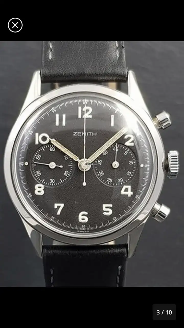

Os muestro dos ejemplos:
Ver el archivos adjunto 2781190
A simple vista parece todo adecuado para un neófito en la referencia. Sin embargo, tras ver todas y cada una de las fotos que hay en internet sobre este modelo -y cuando digo todas, es todas y cada una :D- pude concluir que, o estábamos ante un "unicornio" o los diales habían sido repintados, pues lo normal en este modelo son los subdiales que os muestro a continuación:
Ver el archivos adjunto 2781191
Marcadores telefónicos cada tres minutos en el contador de minutos, y disposición 60, 20, 40 en el de segundos.
Finalmente, y tras preguntar, se concluyó que el dial era repintado.
¿El precio del Zenith repintado? 2500€. Poca broma.
