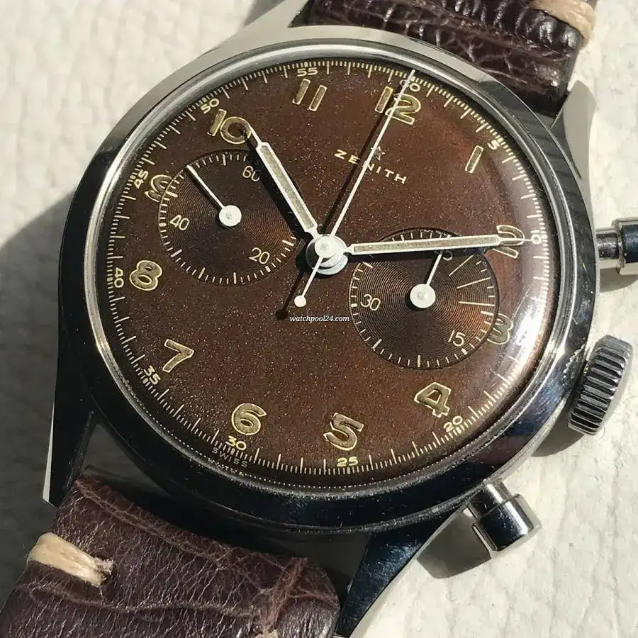

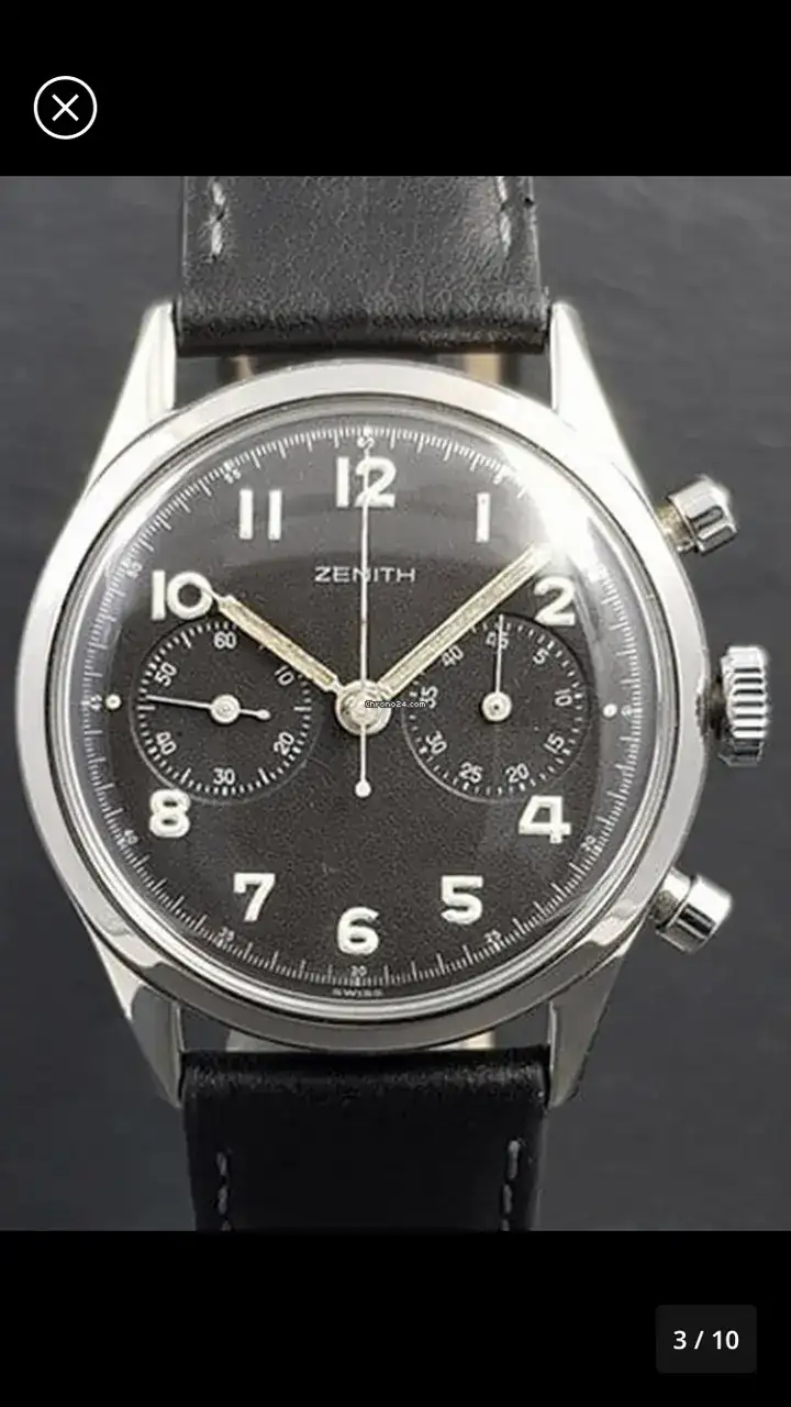

Os muestro dos ejemplos:
A simple vista parece todo adecuado para un neófito en la referencia. Sin embargo, tras ver todas y cada una de las fotos que hay en internet sobre este modelo -y cuando digo todas, es todas y cada una :D- pude concluir que, o estábamos ante un "unicornio" o los diales habían sido repintados, pues lo normal en este modelo son los subdiales que os muestro a continuación:
Marcadores telefónicos cada tres minutos en el contador de minutos, y disposición 60, 20, 40 en el de segundos.
Finalmente, y tras preguntar, se concluyó que el dial era repintado.
¿El precio del Zenith repintado? 2500€. Poca broma.

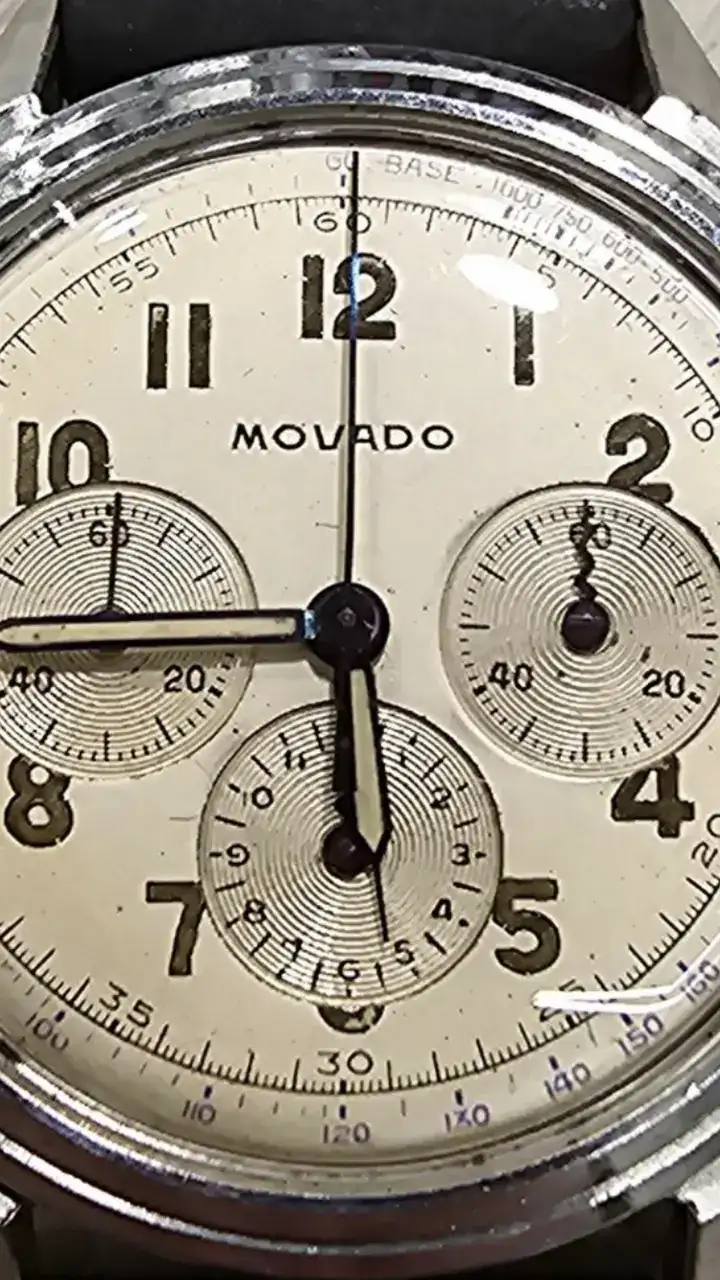

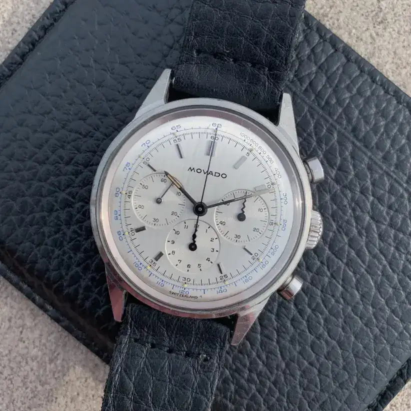

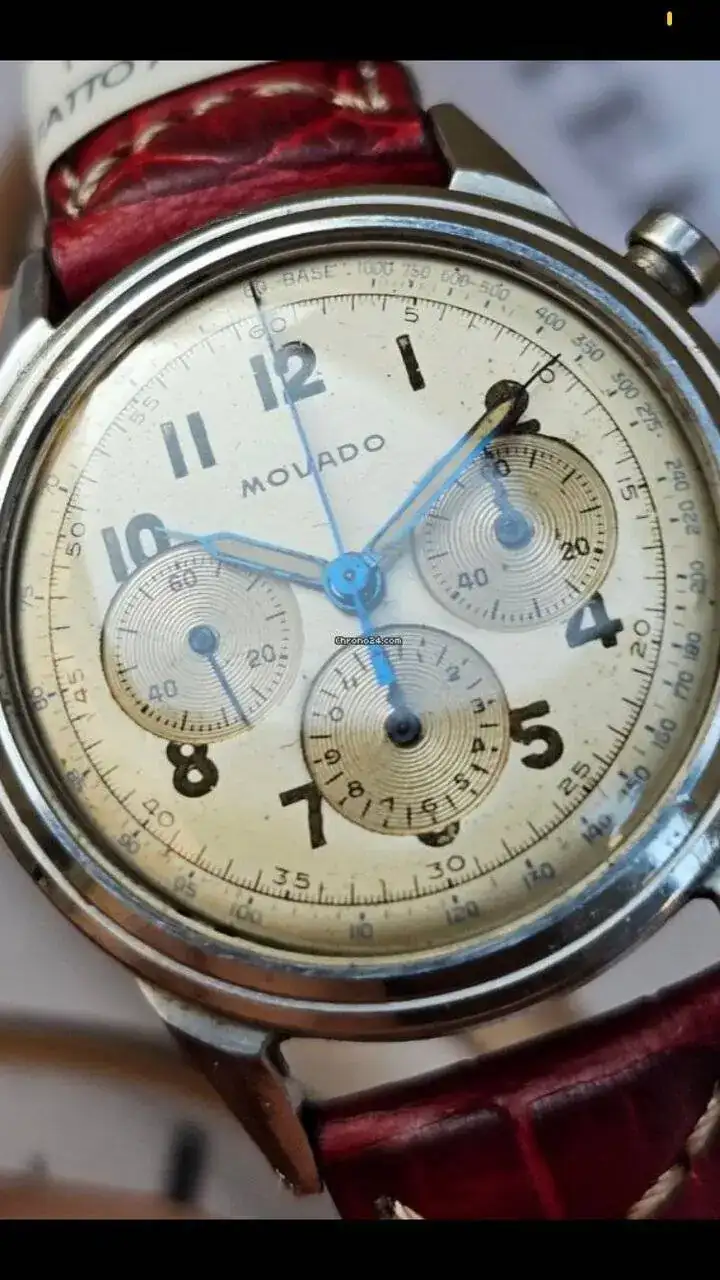

Seguimos, Movado M95
Precioso ¿verdad? ¿quién diría que ese dial ha sido repintado? ¿ampliamos?
Fijaos de nuevo en las subesferas de segundos y minutos. ¿Agujas que sobresalen de los contadores, en un Movado? ¿impresión que no llega hasta el final? Huele raro ¿no?
Como en el caso anterior, la disposición 60-20-40 tampoco es la que debería.
Vaya diferencia ¿no?
El precio del anterior. 4100€. Reloj que por cierto compré pero pude cancelar horas después.
