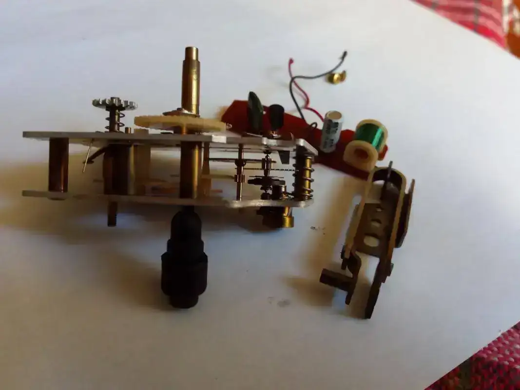

Hola hoy presento este movimiento que en su dia nos lo enseño tantdetemps, en aquel caso distribuido por Smith curioso os casos de ventas de patentes que se llevan la fama pero indagando en la historia con los años todo se sabe,, el denominado escape diapason que tanta fama le llevo a Bulova en este caso se denomino como escape magnético y fue inventado por Kazuo Ishikawa en Japón sobre el 21 oct 1961 repasado y presentado en 12 oct 1962 y finalmente aceptada la patente en Sep. de 1965 en U.S Pat. 3208287-3277644-559845. patente que usaron Smith y Bulova y siguieron sus pasos para miniaturizar y diseñar los llamados Diapason que tanta fama les dio,.
Espero que si me sale bien toda la información que dispongo ,,pdf, y pag.de Jeco Co se puede aprender mucho de una gran empresa que hoy en dia sigue siendo grande en tecnología punta.

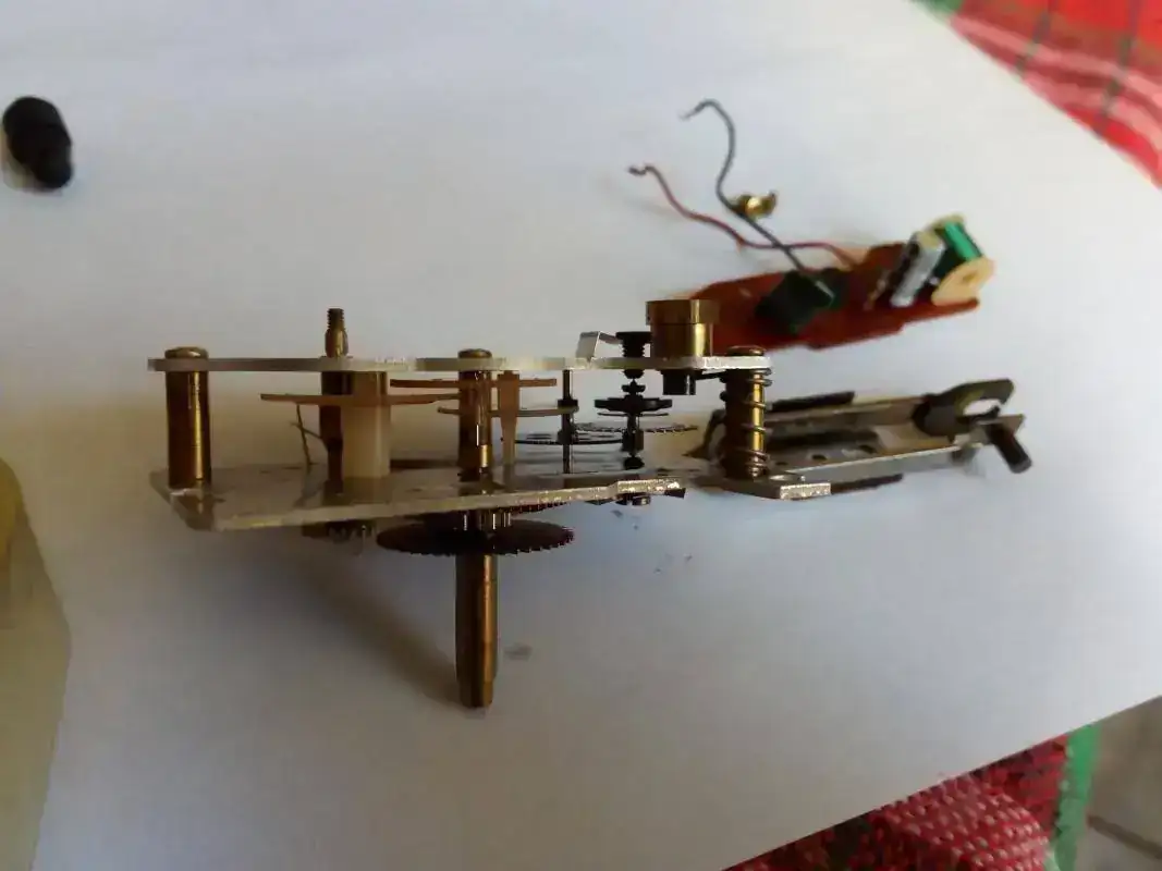

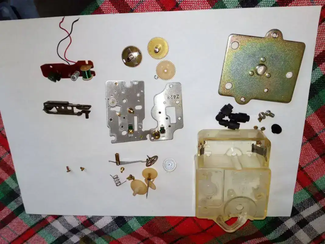

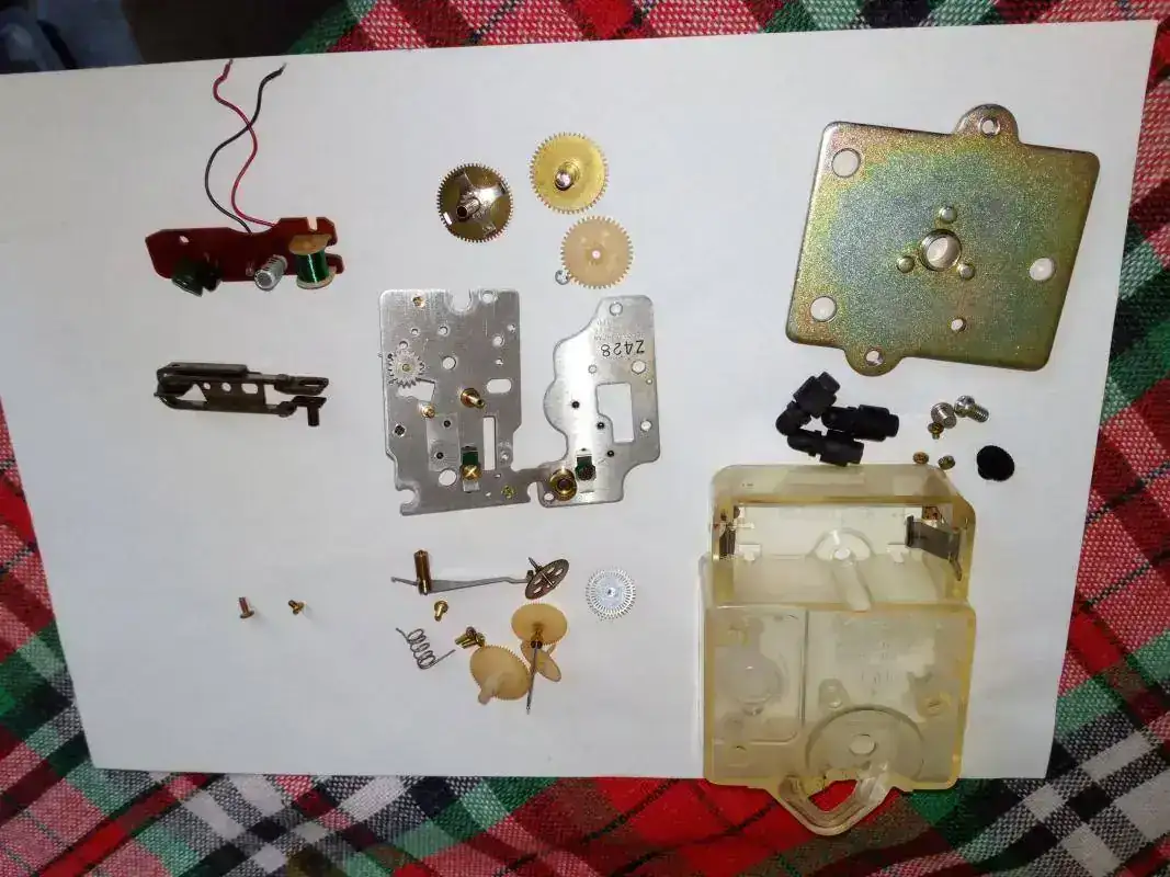

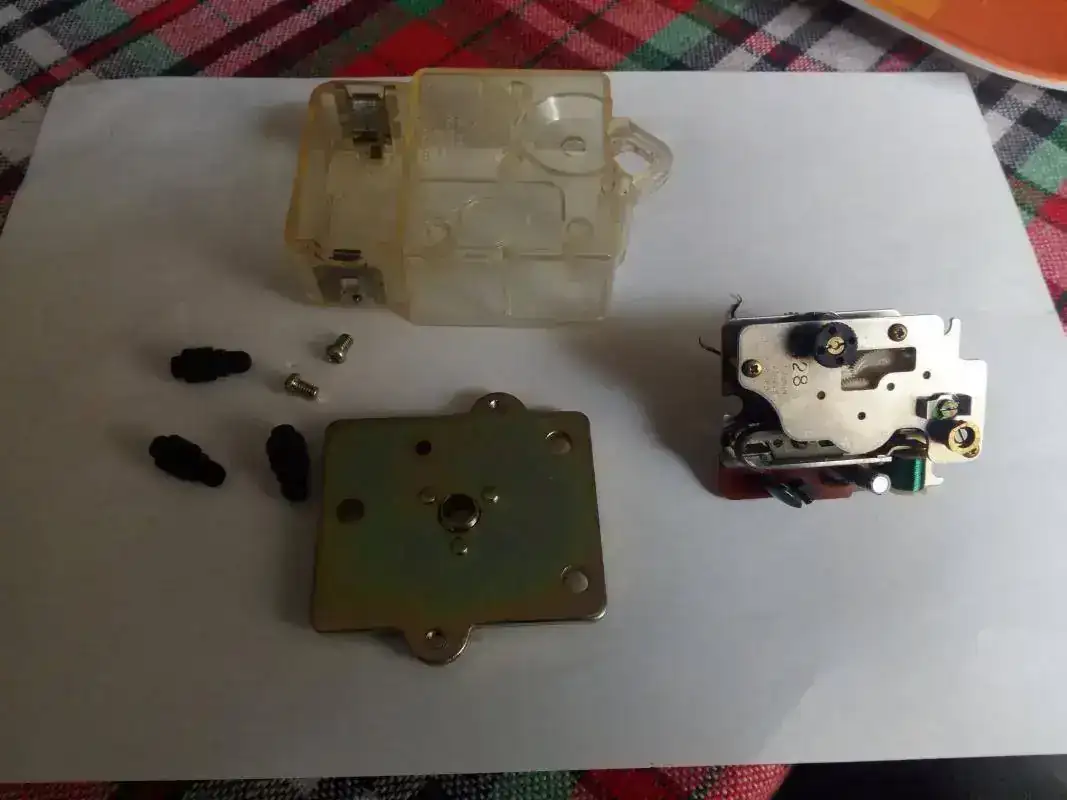

Primero el desguace de esta Joya que,, limpie,, monte,, engrase, y echo a funcionar, no sin antes hacer uso del arrancador que dispone el cual no lo vi hasta que desmonte todo el mecanismo ya que sin el iniciador este no funciona,,,
Ver el archivos adjunto 804560Ver el archivos adjunto 804562

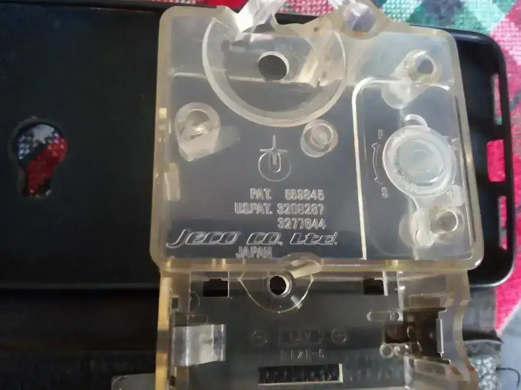

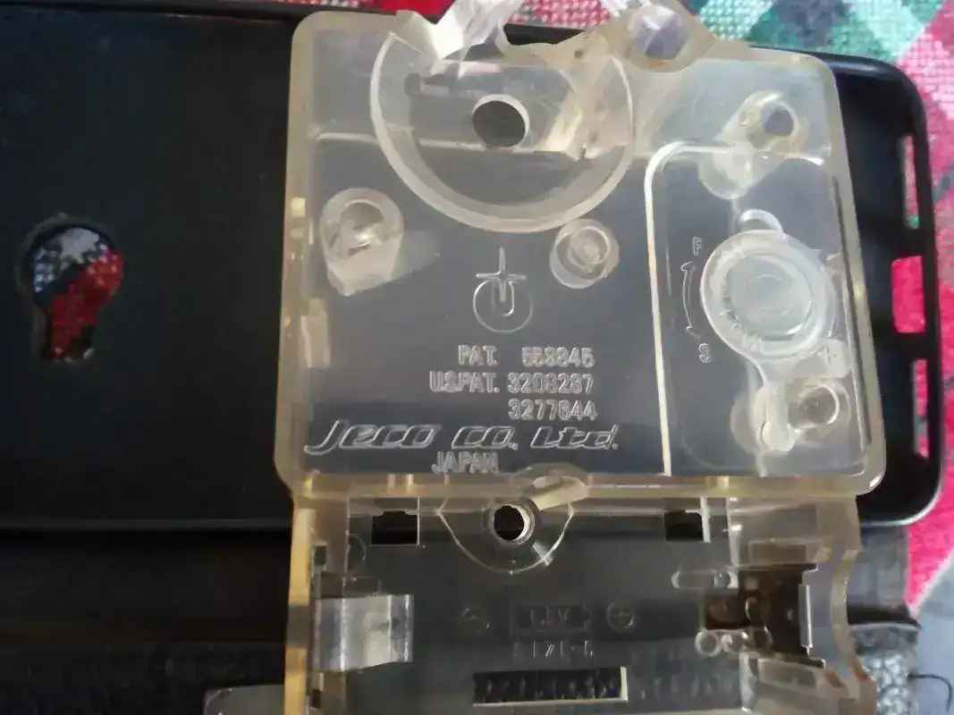

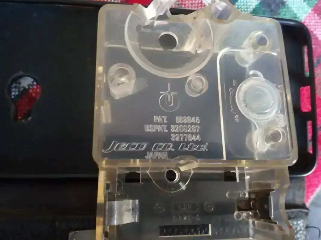

Aquí en el plástico se lee el fabricante y los números de patente ,

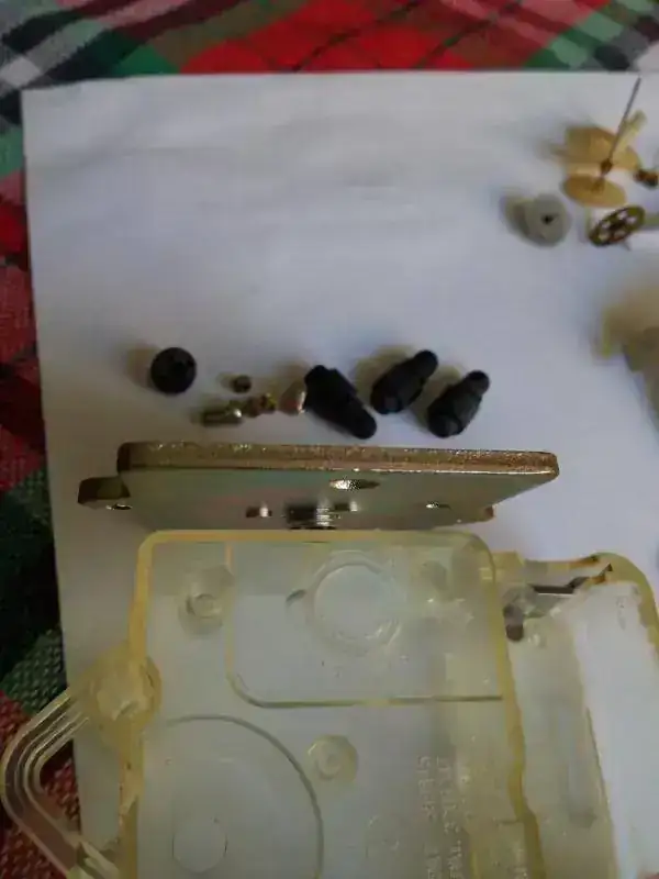

Ver el archivos adjunto 804563Ver el archivos adjunto 804564Ver el archivos adjunto 804566

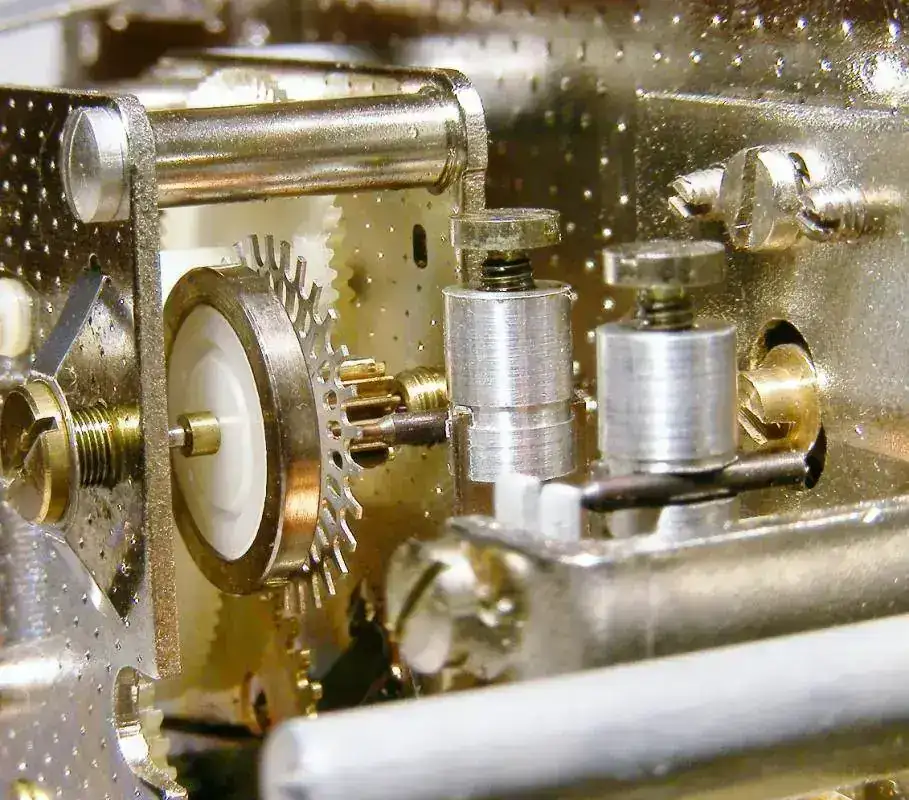

Un detalle que se puso en la tapa del regulador Lic. Bulova y en la pletina el fabricante y 4 rubís que se encuentran en el mismo eje del volante dos a cada lado ajustables con tornillos reguladores para su ajuste.
Ver el archivos adjunto 804567Ver el archivos adjunto 804568

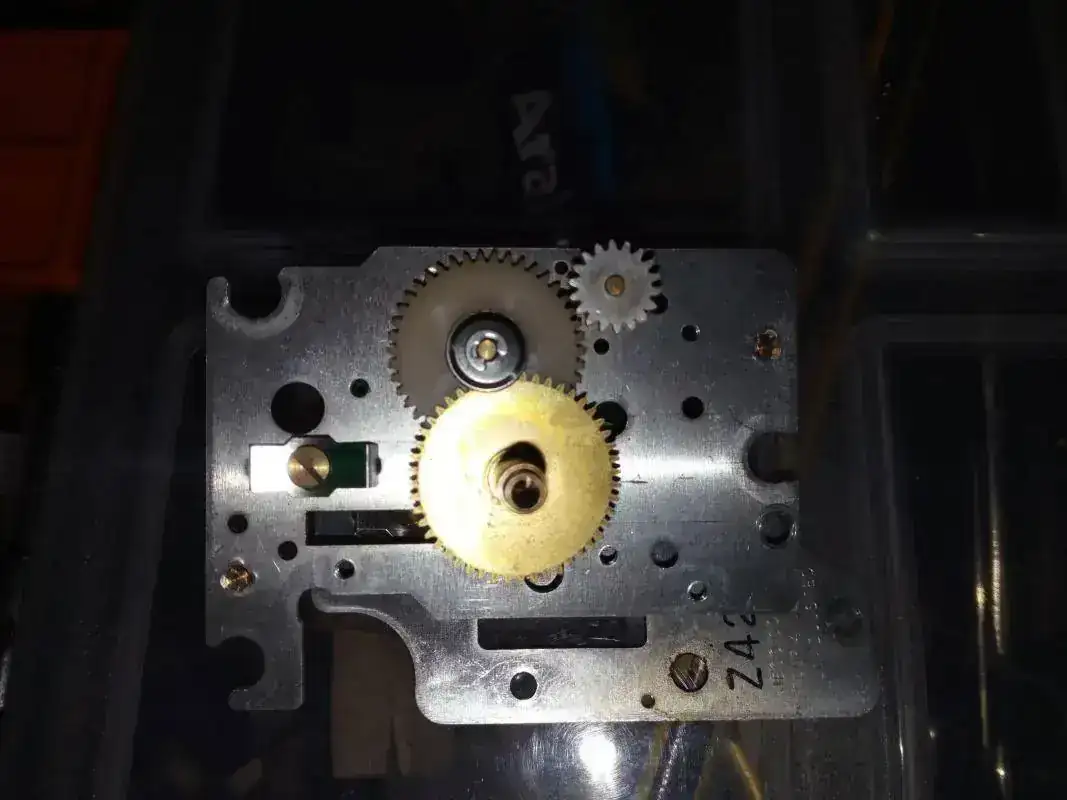

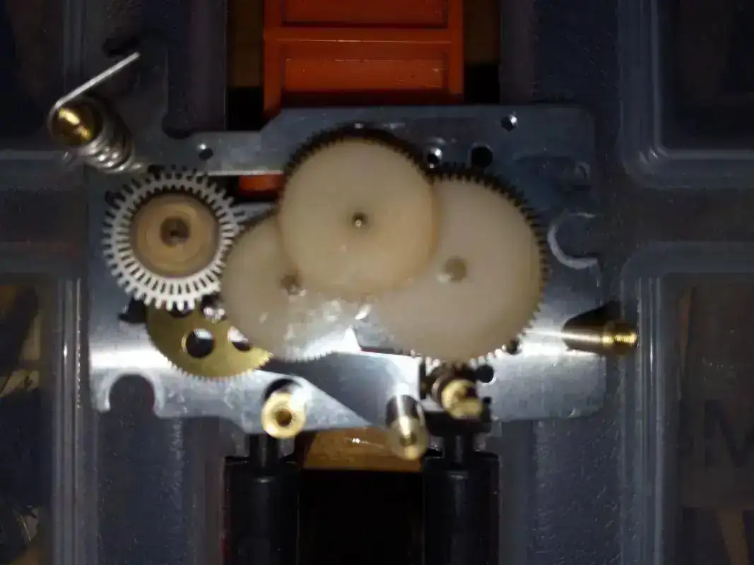

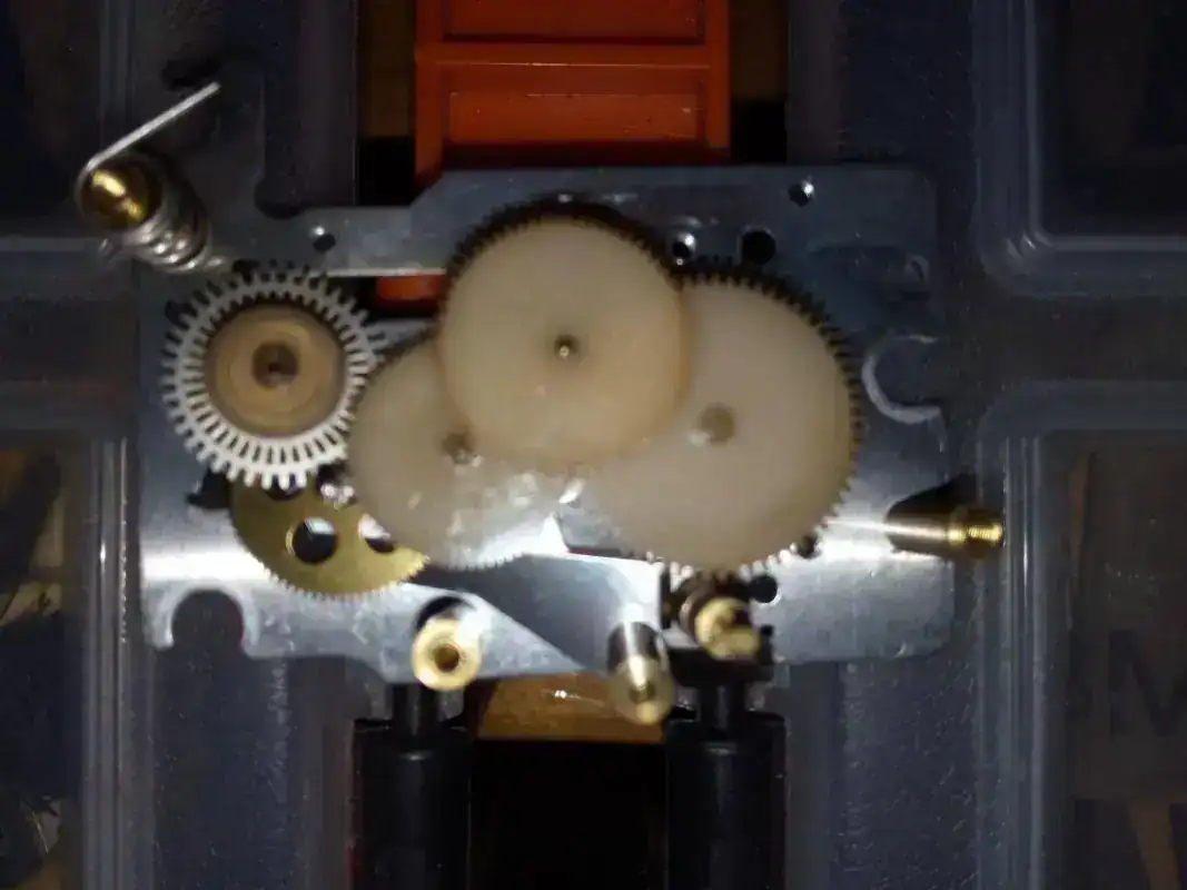

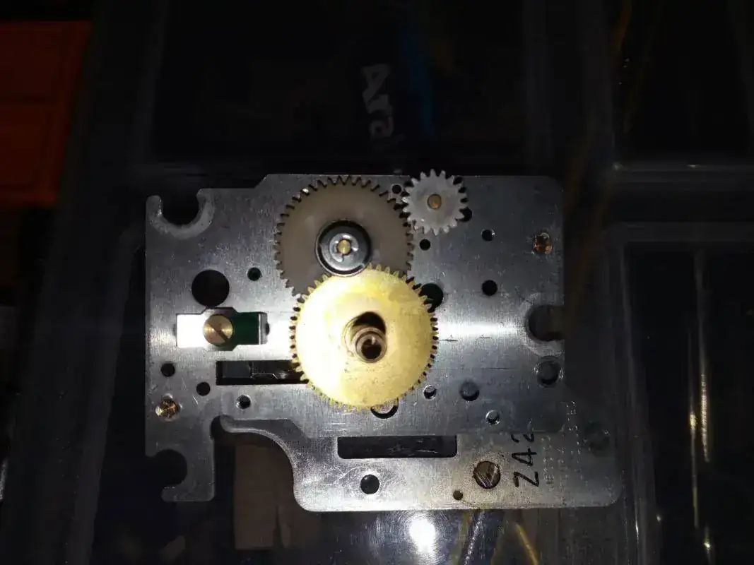

El rodaje con una mezcla de ruedas en metal y plástico y se aprecia la rueda impulsora con unos agujeros o falsos dientes que no mueven nada solo recibe la vibración magnética que le produce un movimiento al pasar los campos magnéticos se podría decir que es un inducido y el diapason el inductor,,,

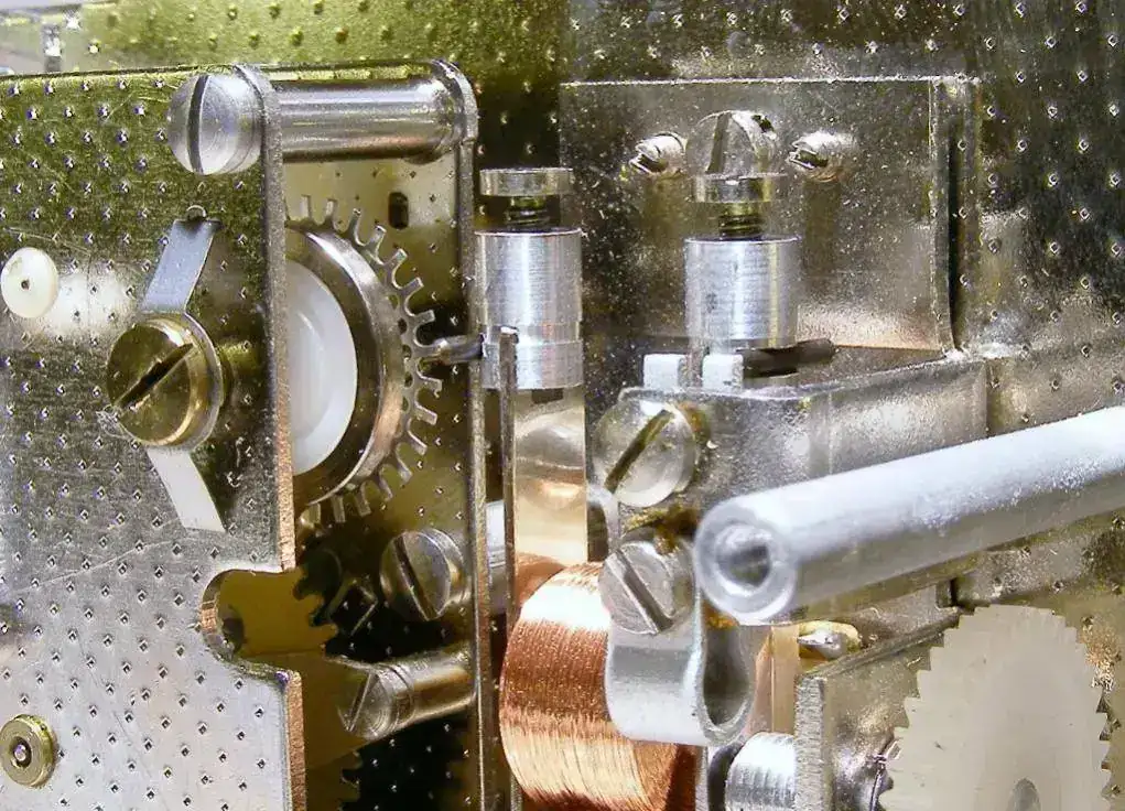

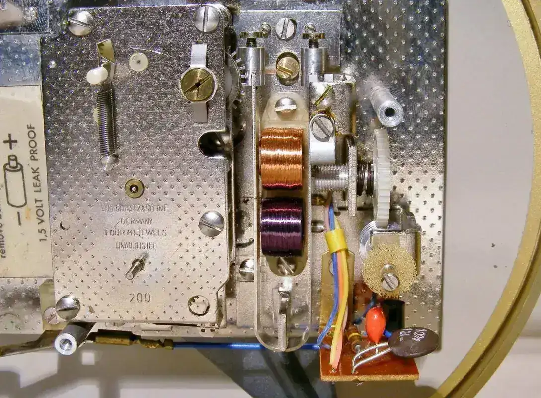

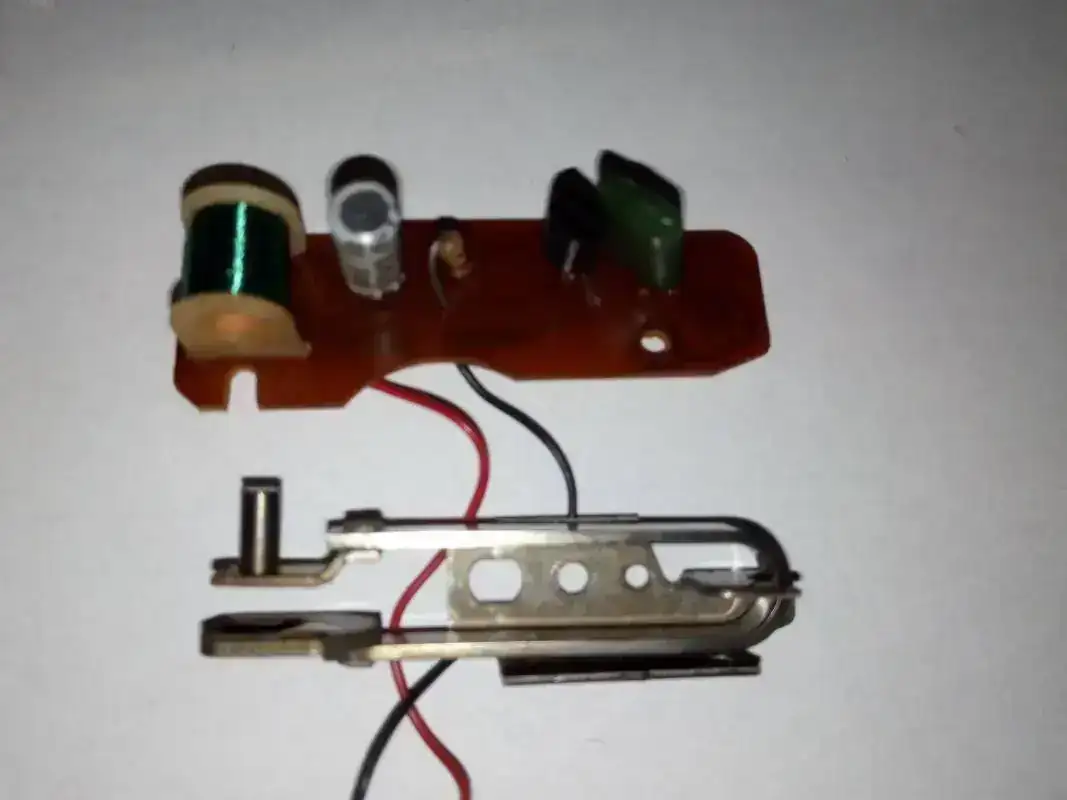

Aquí su corazoncito o el inductor magnético el famoso diapason por su forma un mecanismo ideal para transmitir una onda de vibración que se genera por la bobina que atrae el pivote metalico que se introduce en ella y que es oscilado por el conjunto de un transistor C945-AK56 una resistencia y un condensador (RC) fabricados por SANYO Japan

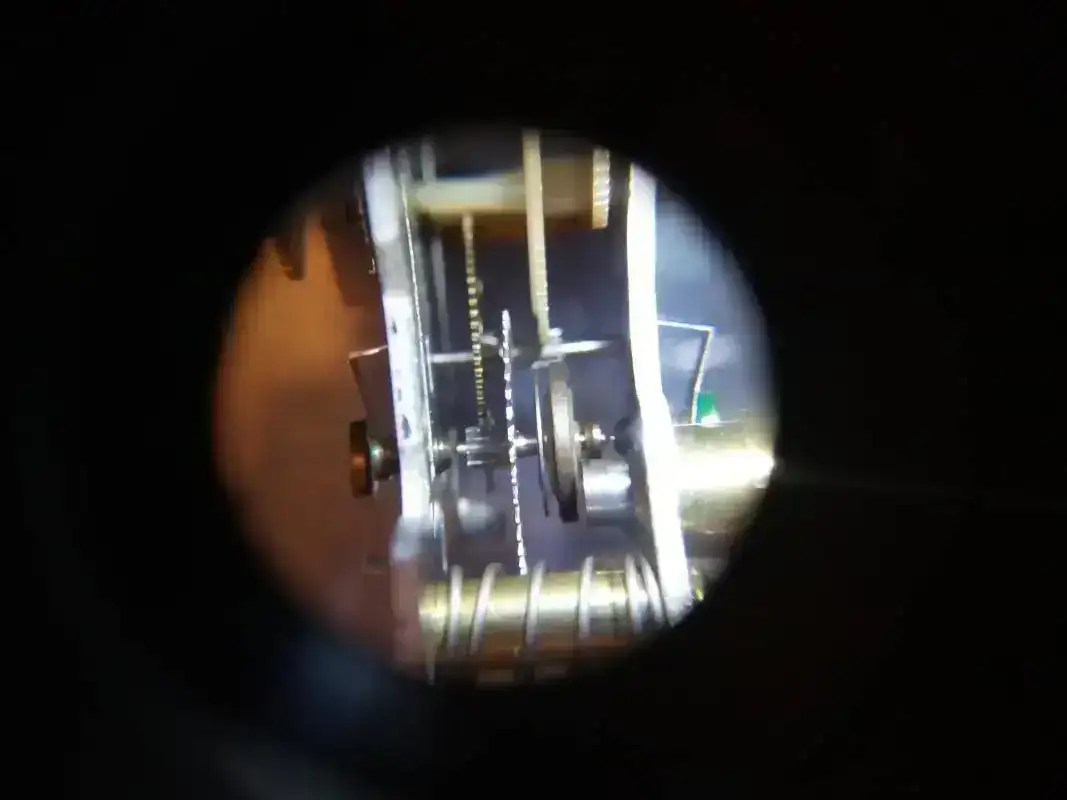

Aquí se aprecia la rueda montada y como a un lado de fondo se ve el diapason vibrando se ve como borroso esta haciendo girar la rueda la pieza que se ve brillando es la punta de la paleta que inicia el giro del mecanismo se acciona estirando de la puesta en hora y soltando de golpe este lanza la rueda iniciadora,, curioso sistema de arranque,,,

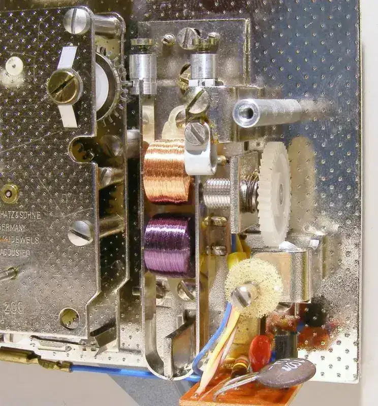

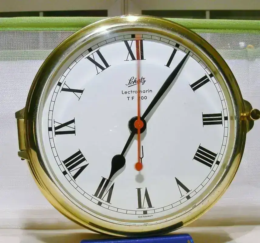

Otro muy interesante en esta saga es el Schatz Mariner Diapason
Si Bulova tuvo mucho potencial, y como los diamantes dan mucho poder el éxito esta garantizado, pero en este caso pagaron el uso de la patente de KAZUO ISHIKAWA registrado en la documentación de la empresa, el invento en cuestión fue modificado con la llegada del transistor, pero los primeros modelos anteriores se movían con un motor sincrono que realizaba la vibración del diapason y da movimiento a la rueda, los demás inventos tipo Ato y similares son mecánicos ya sean por bobina, electropendulo, con rueda de empuje por leva, o electro-volante a leva incluso el famoso accutron de diapason se impulsa con dos velas mecanicas, y el sistema de Jeco Co. Japan no tiene contacto alguno es un tipo de inducción por vibración magnética sin topes sin levas, y eso fue mejorado con la llegada del transistorizado que seguramente si patento Bulova. De echo lo de Lic. Bulova en los plasticos vendrá de ello,,, pero indiscutiblemente estos movimientos fueron montados en Japón y distribuidos como Jeco, Bulova, Smiths, de echo el emblema de la empresa Jeco es la rueda con el arco que la induce y siguen usándolo.
