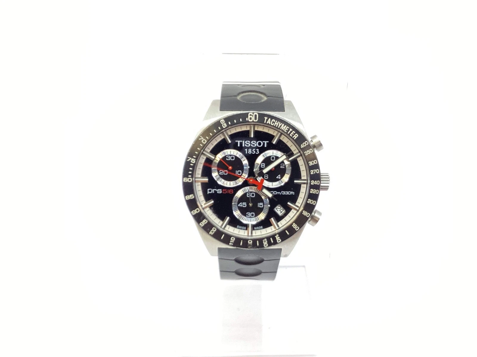

Buenos dias, tengo una consulta, fui a un relojero porque tengo un tissot prs 516 como el de la foto con las agujas del cronografo sueltas, y me dijo el relojesro al que fui que no se pueden poner que tengo que comprar un mov nuevo, es el g10.211, he visto en chinoxpress que lo venden, lo que no entiendo es como si el mov funciona tengo que cambiarlo para ponerle las agujas, no se pueden poner las agujas sin mas en su sitio o estoy loco yo y ese mov no deja volver a poner las agujas? adjunto foto sacada de internet.

¿Puede que esté partido el cañón donde se enganchan las agujas?
Las agujas siempre se pueden colocar, y de hecho, es muy habitual cambiar la aguja del segundero o Tuneados similares. Si el relojero te ha dicho que no se puede cambiar es porque el cilindro donde descansan tiene algún tipo de problema o está roto o afectado.
No me concretó, solo me dijo eso, entonces tendré que pedir un movimiento y llevarlo a que me hagan el cambio.
Qué mala pata, con lo fácil que habría sido cambiar las agujas. Será problema del pivote, como te comentan.
De todos modos, en el futuro no te quedes con la duda y pregúntale, aunque solo sea por la curiosidad.
En este tipo de cronógrafos, las agujas de los indicadores tienen un pequeño problema: cuando reciben un golpe de canto, la esfera puede hacer de ariete. Primero rompe las patas de fijación y, al desplazarse, termina segando las espigas de los indicadores.
Hasta aquí, un problema mecánico con solución. El detalle está en que la maquinaria es de esas que llaman «reparable» hasta que intentas repararla. Una vez dañadas las espigas, no hay recambio ni milagro que valga: toca cambiar el movimiento completo y, con un poco de mala suerte, también la esfera.
Así que un simple golpe que en un reloj de los de antes se solucionaba con unas pinzas, paciencia y oficio, en estos modernos mecanismos de usar y tirar se convierte en: maquinaria nueva, esfera posiblemente nueva y factura nueva. La relojería del progreso.

pero dile a tu relojero que desarrolle un poco. eso está escasísimo de información

Otro detalle: cuando se rompen las espigas, el fragmento suele quedar alojado dentro del casquillo. Y ahí empieza la fiesta: en ocasiones resulta prácticamente imposible extraer la espiga rota sin dañar el conjunto. Cuando no hay forma de sacarla con garantías, no queda otra que sustituir los indicadores completos.
Reacciones: Rob_explorador y Cilenio
Lo que te contesta 6aly es la realidad y lo que tiene ese reloj, lo probable y seguro es cambiar calibre ,dial y parte e la saetas que tendrán trozos en su interior y no sirven.
Si quieres un consejo, olvidalo.
Tendrás que poner esfera y calibre y saetas , posiblemente casi el precio de un reloj completo.
Si no es un reloj que tenga un gran valor sentimental, olvidalo , luego de poner todo, hermetismo etc.
Me puedo equivocar, pero, he visto muchos y se de lo que va.
Una pena que un reloj de esa categoría lo fabriquen ASI de MAL.
