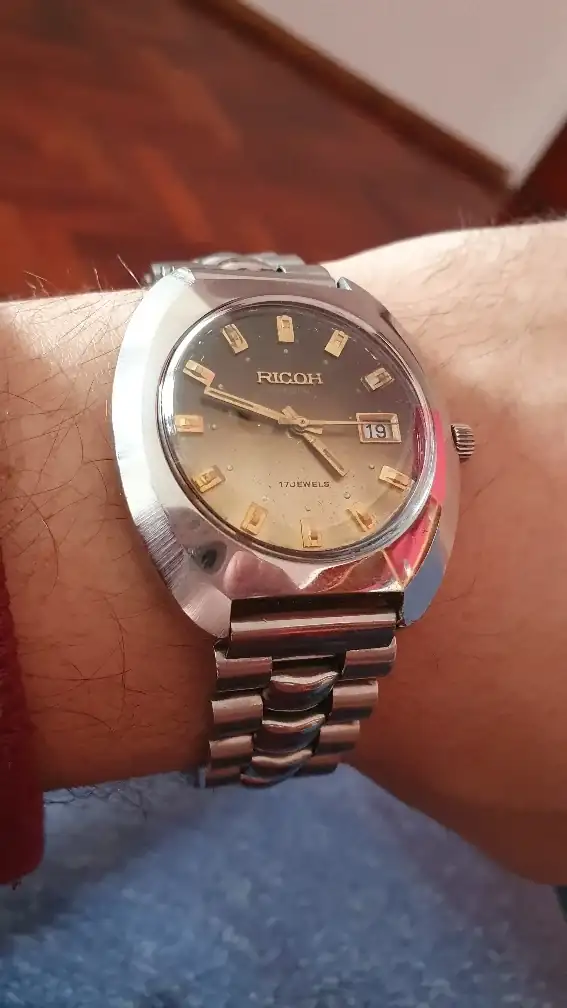

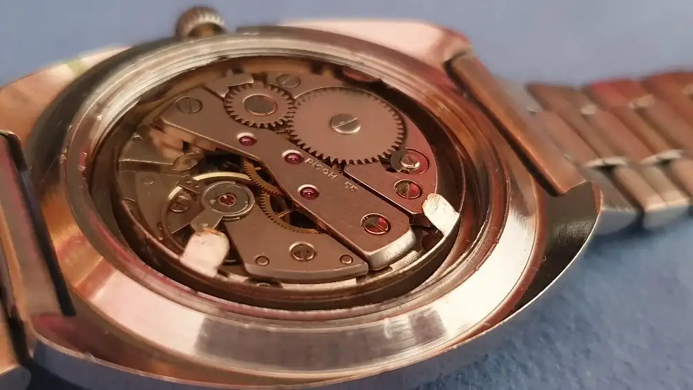

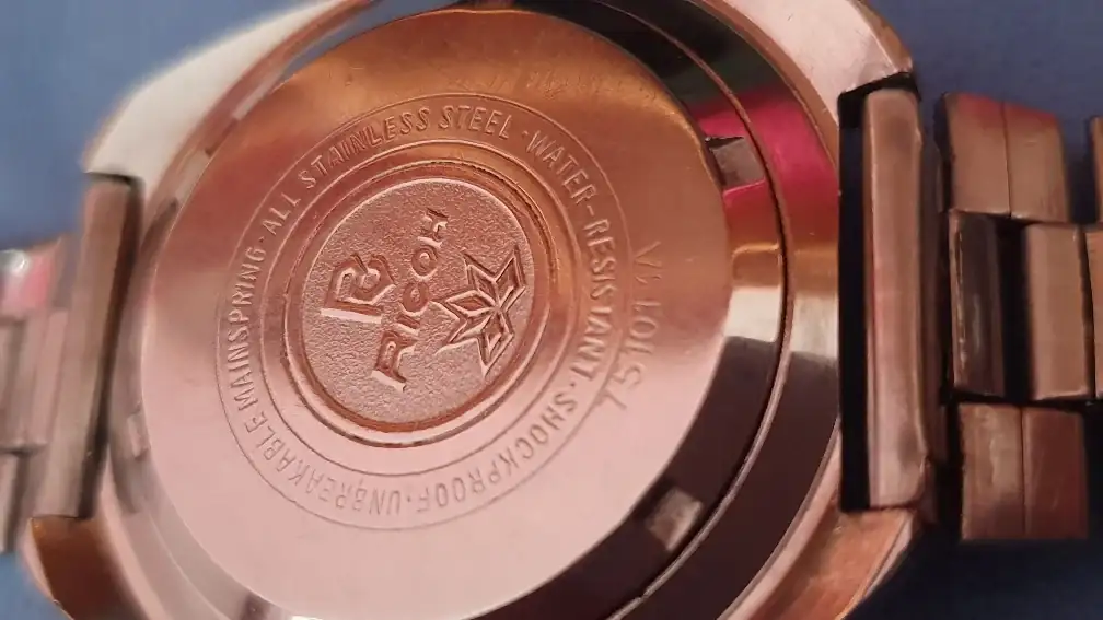

En esta oportunidad quiero mostrarles y pedirles opinión sobre este relojito que vi online y por su estética y su precio se le hizo irresistible.
Sin idea de su referencia solo sabiendome enamorado de la estética setentera de los Ricoh, fui a por el y acá les dejo las fotos del muchacho para que juzguen ustedes mismos y me aclaren, si quieren, todo lo que puedan al respecto.

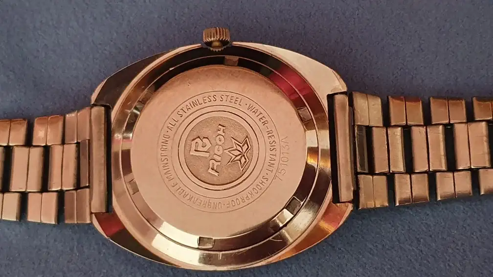

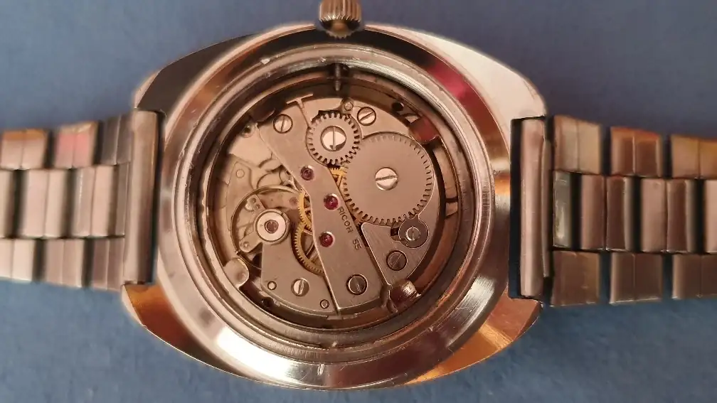

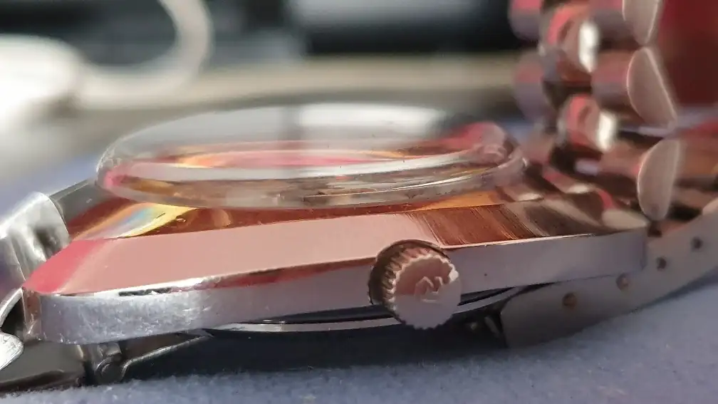

Me hace pensar (asegurar diría) que es Franky que el calibre no está fijado por los tornillos que debería (los huecos están vacíos) y en su lugar tiene un adaptador de chapa que no deja el mecanismo tan firme. Además que en la caja se puede apreciar como la corona no calza con el diseño de la misma.
No es algo que me moleste, el precio fue irrisorio y no es un reloj altamente coleccionable, pero acudo a ustedes para conocer mejor a mi nuevo pequeñin.
Un fuerte abrazo y gracias por leer y por su ayuda

Muy buenas.
El estilo setentero es innegable y encantador.
En cuanto al movimiento, me temo que es aún mas "franky" de lo que parece.
Salvo que Ricoh copiara o fabricase con licencia el Lorsa P75 (no lo creo) está "remarcado", lo cual no quita para que el reloj sea bonito y setentero a tope.
Te paso el enlace para que veas en mvto.
http://www.ranfft.de/cgi-bin/bidfun-db.cgi?10&ranfft&&2uswk&Lorsa_P75
Lo increíble es como encaja de bien el fechador. Aunque igual la esfera tenga alguna sorpresa de unión con el calibre???
No obstante, esfera, caja y agujas parecen originales, y si todo encaja bien, me asombra que se hayan molestado incluso en grabar el ricoh 55 (con premio), en la pletina.
Las cosas que hay que ver!
"Cosas veredes que non crederes", o mejor "los caminos del señor son inescrutables".
Lo que quiero decir es que no sé el cómo ni el por qué, pero apostaría a que ese Ricoh salió de fabrica tal y como está.
Buenas.
Todos hemso visto maquinas "remarcadas", en alguna ocasión de la forma mas absurda. FHF96 marcadas con cualquier nombre (Oris, Favre... la que se nos ocurra) a veces de la forma mas peregrina, con tinta en el rochete, mecanizado de un puente...
Yo tengo un AS, creo recordar que una 1900, marcada TRES veces, como AS bajo el volante, con el símbolo de Edox en un puente, y CARAVELLE justo debajo... que indecisos, por Dios!
Bueno, creo que nos encontramos, no frente a un franke, sino frente a un fake.
He encontrado otra referencia con el nombre de ricoh 751013A
con el mismo lorsa con el grabado ricoh 55,
aqui tienes un hilo referente a los distintos calibres que montó ricoh desde que naciera de la primigenia TAKANO, todos calibres automáticos.
Incluso, como verás, posteriormente suministraría sus calibres para compañías alemanas como Dugena.
https://watch-movements.eu/blog/en/2019/12/02/ricoh-automatic-watch-movements/
Por lo que pienso que este Ricoh, salió de fábrica como un Fake.
Vicente, Gado, Bito, un millón de gracias por sus comentarios e investigación, son geniales!!!

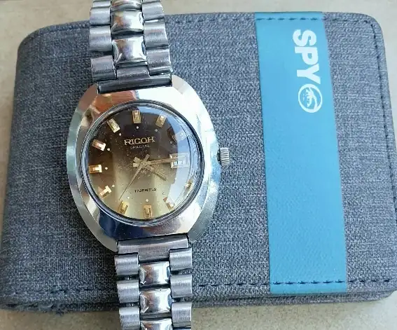

Entre Franky y Fake Ricoh no es, algo que me temía desde que lo abrí, ya que en nada se parece al Ricoh spacial que me heredó el viejo (dejo foto).
Muchas gracias por vuestro aporte y conocimientos, me queda un lindo reloj para mis primeros experimentos de desarme y arme.
