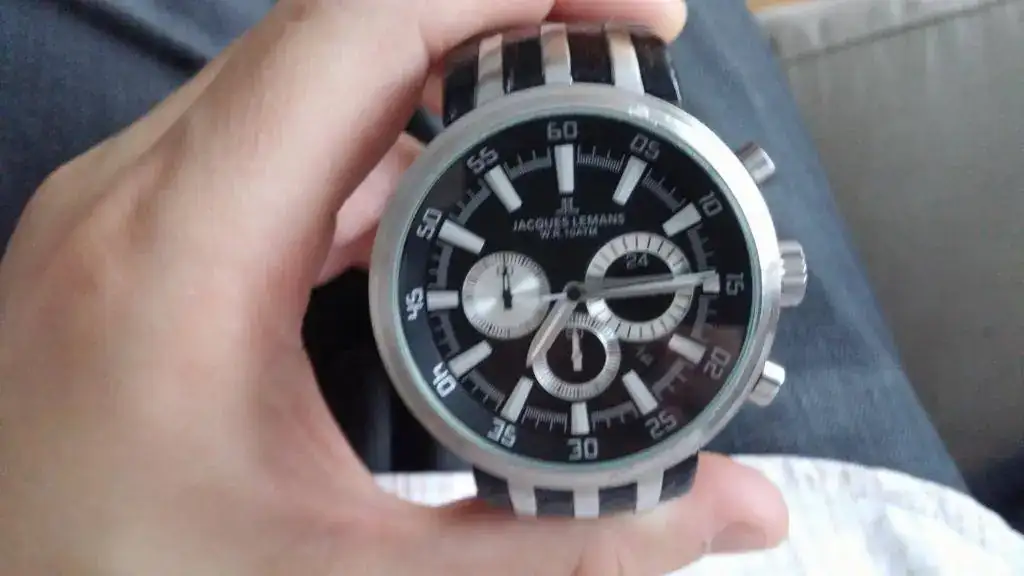

Me rompen reloj tras cambiarle la pila
  • Iniciador del hilo Iniciador del hilo sepul
Al menos llévalo y quéjate. Siempre es bueno quejarse, sobre todo porque igual el dueño de la franquicia no sabe las chapuzas que hacen. lo que me parece increible es que no le hayan echado un vistazo en la tienda al reloj una vez acabado el trabajo.
Suerte en la reclamación pero transcurridoo el tiempo y sin ticket poco puedes hacer

Todos los comercios tienen la obligación de tener un libro de reclamaciones. Pídelo y cumplimenta una aportando todos los datos y documentos (facturas) que puedas. Si no lo haces se sobreentiende que estás de acuerdo con la reparación (en este caso). La OCU en un omento dado también puede asesorarte.
Vaya fastidio cómo te han dejado el reloj... reclama q el no ya lo tienes y a ver si pueden dejarlo como estaba o si no q te den una compensación
Me da que va a ser difícil demostrar que el reloj no estaba ya así de antes, ya que el cambio de una pila no afecta a nada de eso. Yo lo que hago con estas cosas es enseñarlas antes y que ellos mismos hagan una valoración del estado de la pieza o del ordenador o de lo que sea para evitar esas cosas, igual que hacen en el taller del coche que miran primero cualquier defecto de carroceria previo.
Pues ya he ido hoy por la joyería. No estaba el encargado, pero las dependientas no me han puesto ningún problema y una me ha dicho que lo vio ya rayado, pero pensó que sería de antes.
Bueno, me han dicho que ya me llamaría el encargado ( el cual también conozco ) y a ver si se podía arreglar el reloj o si no para darme una solución.
Le hemos dejado allí el reloj.
A ver si acaba bien la cosa. Ya os iré contando.
En el peor de los casos ya le he dicho a mi mujer que, como la idea de llevarlo allí fue suya y yo no quería, que si no lo arreglan, me tenía que comprar otro nuevo... [emoji16]
Ya lo he dicho otras veces, cambiar una pila es sencillo, pero no facil. Sin los útiles necesarios y sin un minimo de percicia y conocimiento, lo sencillo se convierte en un desastre...
Hola Sepul, si tienes certeza de que han sido ellos pon una reclamación escrita. por cierto el próximo reloj, automático !!
Es muy lamentable lo que te paso, pero aquí tienes varios cabos sueltos, mira primero no lo recibes tu mismo del relojero, segundo, pasa tiempo para responder pues en estos casos es inmediato al ver el daño, pero como te lo recibe un familiar y este queda por algún tiempo con el por lo que entiendo, también el esta indirectamente involucrado al menos moralmente.,
siendo así las cosas pues no te queda mucho, primero ir al relojero y decirle como esta y así no se lo llevaste, el te dirá su versión sea cual sea imagino que será la de no " yo lo entregue en excelente estado" aun cuando no fuera así, el ya se lava las manos pues no eres tu el que recibe desde un inicio.
segundo, si el familiar que lo recogió tubo algo que ver tampoco lo dirá , pues imagino que al no decir nada cuando lo lleva contigo tampoco lleva buena intención ni sinceridad del amigo familiar, por lo tanto sí te queda una amarga experiencia, en estos casos hacerlo uno mismo por un lado y por otro ir a una relojería reconocida y/o de buena reputación .
en la vida he visto nada parecido....en fin
todo el mundo puede equivocarse però intentar esconderlo no tiene perdon ... y si es família aun menos !! vaya caraduras
Pues ahí tienes la respuesta perfecta a tus problemas, si la "relojería" o el desguazadero mas bien no te da una solución, haces que tu mujer te compre una pieza igual o superior para compensar tu angustia y sufrimiento psicológico, eso sí, nada te asegura que luego no vayas a sufrir todavía más jajajjaa. Ojalá que se porten con decencia y respondan, mucha suerte.
Menuda faena compañero!!! Independientemente del valor del reloj... Cada día quedan menos profesionales y visto lo visto ya ni para "cambiapilas".. Desde luego se han lucido!!! :-(( Espero que te den alguna solución...
Hola, ya he hablado con el encargado y lo van a enviar a arreglar, a ver si se puede.
Bueno, ya os contaré como acaba la historia...
Gracias a todos por los ánimos!!

Resumen,que estoy de acuerdo con el compañero de que es sencillo pero no fácil y tambien creo por lo visto que suena a cristal roto porque si no o han sacado el calibre o algo ha plastado las agujas como pueda ser el cristal al romperse.No nos has dicho como cierra la tapa posterior,si es a presión,blanco y en botella.Si no,un misterio.
DE todas formas,pienso que deberíamos de aprender a cambiarle las pilas nosotros mismos.Y recordar que no solo son las gomas lo que hay que cambiar si no tambien las juntas tóricas,pero no exageremos con las precauciones si no lo usamos para bañarnos.
Ahh,y como ha dicho antes tambien otro compañero,si son familia y se sabe que el reloj no vale gran cosa,y como tenga ya un uso que se note y demás,me parece que te va a tocar arreglarlo tú,pero como ya has dicho que te lo van a a reparar,pues desearte buena suerte.Al menos enderezarán las agujas.Ultimamente llevo una racha muy mala con las agujas y me dan ya mucho respeto.
Bueno, pues parece que han encontrado los recambios y van a proceder a arreglar el reloj. La cosa va para largo, pero bueno, si me lo dejan como estaba ya me conformo.
Esperemos a ver el resultado final...
Vaya manazas, pues que te lo reparen y te lo den tal cual lo entregaste, no hay otra.
Finalmente, ya tengo el reloj en casa. Le han cambiado todo.
Ya era hora de que te lo dejaran como lo tenias, ha quedado muy bien... a dusfrutarlo;-)
A propósito, sabes algo sobre el misterio de como se ha estropeado?, Alguien te ha dicho algo en concreto?
Saludos cordiales.
