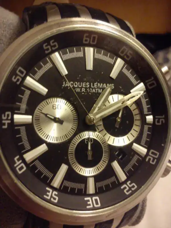

Hola, hace 10 minutos me acabo de quedar estupefacto.
Resulta que hace un mes o más, llevo a cambiar la pila de un Jacques Lemans Nagano ( reloj típico de moda con poco que aportar, la verdad) a una joyería típica comercial de franquicia ( que no son para nada de mi agrado), en donde trabaja familia de mi señora. Como es para cambiar la pila, pues tampoco me paré mucho a pensarlo.
Pues bien, pido que le cambien la frisa y que lo sellen y todo eso.
Dos semanas después me lo va a buscar un familiar y hasta hoy que llego a casa no lo veo.
Pues las agujas del reloj están todas dobladas hacia abajo y reventadas, y como consecuencia de esto se ha rayado por dentro todo el reloj. El contador de centésimas del crono ha quedado sin números ni nada.
No sé si ha salido así de la joyería o si ha sido a posteriori, porque nadie se ha dado cuenta y el reloj ha estado en la caja todo este tiempo.
El caso es que el reloj me lo han fastidiado pero bien... Me imagino que lo han tarado a demasiada presión y las agujas se doblaron. Corregidme si me equivoco, que no tengo ni idea, por favor.
¿ Qué se suele hacer en estos casos?
Tampoco quiero cabrearme, solamente quiero mi reloj o el dinero para comprar otro.

No acabo de entenderlo, normalmente cuando alguien manipula un reloj y tira de la pila sin cuidado, lo que puede pasar es justo lo contrario, que se lleve el calibre detrás y la esfera se mantenga en su sitio, con lo que las agujas o bien saltan o se deforman hacia arriba.
Es muy raro tu caso y no encuentro explicación.

Hola compañero, primero que todo que puta.., es muy frustrante cuando esto pasa porque Muchas veces no sabemos que hacer y da un cabreo de la ostia :-(( . Yo creo en mi humilde opinión que pudo ser una caída muy fuerte contra una parte puntiaguda ó tal vez si el reloj es de tapa trasera a presión, trataron de taparlo a las malas y sin maquinaria apropiada y he aquí el resultado.::bash::, se cargaron el cristal y este a su vez, daño la esfera.
Mira bien el reloj porque al pasar lo anteriormente mencionado deberían haber cambiado el cristal, lo digo por lo que dices de que la esfera tiene marcas y rayaduras.

Adjunto foto para ver los daños, no sé si se aprecian bien.
Está todo rayado por dentro y las agujas dobladas y rotas.
La esfera pequeña me he equivocado, no se ha borrado, ya era así.
A ver que me dicen hoy....Espero que asuman su error. En consumo voy jodido, que con la confianza no me dieron ni ticket ni nada.

Tiene toda la pinta de haberse producido al cerrar la trasera.
