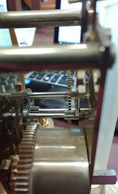

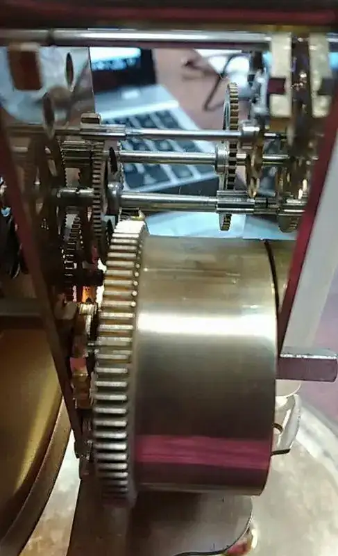

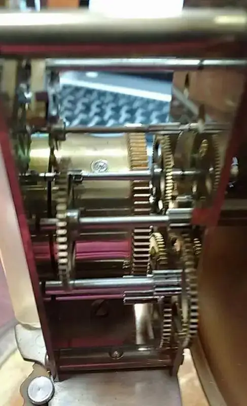

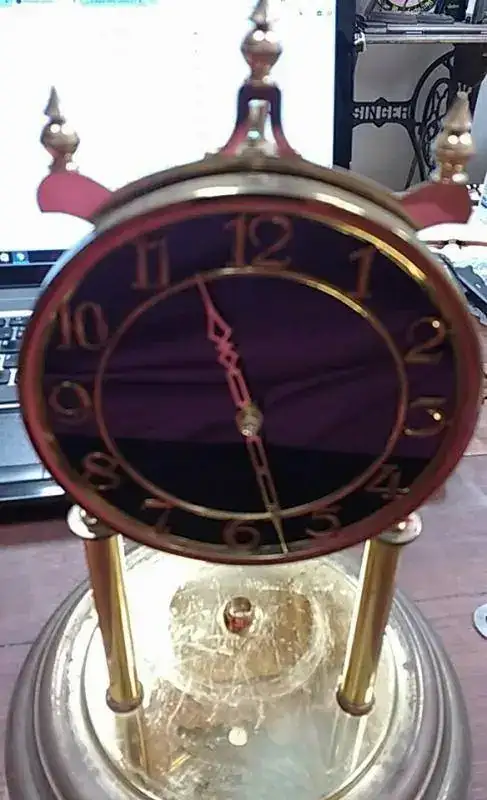

Buenas tardes a todos los saludo desde la Patagonia Argentina. Como dice el titulo me regalaron un reloj Kundo quien me lo regalo me dijo que tiene mas de 80 años, a simple vista parece por el estado de sus engranajes que nunca ubiese funcionado ya que ningun engranaje presenta marcarcas de funcionamiento, no soy relojero solo aficionado a los relojes antiguos me parece que le esta faltando una pieza ustedes los que realmente saben me diran. Desde ya muchas gracias.
27783854_10210932427882806_1730539689_n.webp27847862_10210932421682651_1167528547_n.webp27847906_10210932418922582_2122942996_n.webp27847919_10210932422682676_2074642377_n.webp27847972_10210932420482621_1948385233_n.webp27848586_10210932416002509_2070857205_n.webp27935426_10210932425762753_1752409284_n.webp

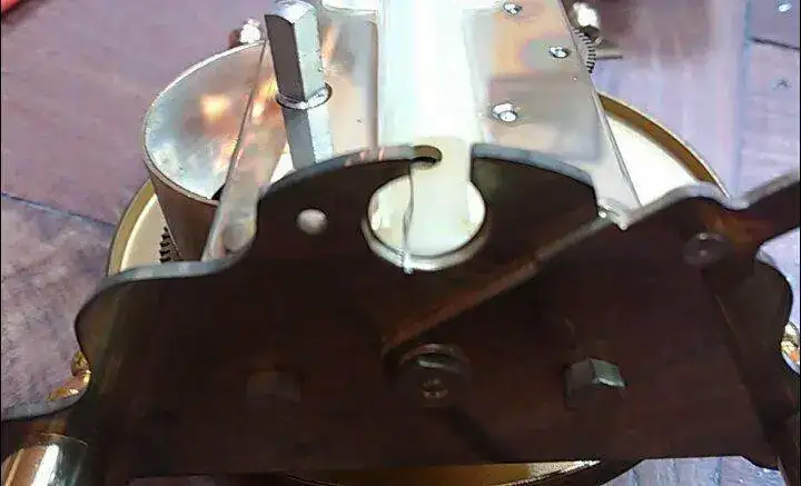

Investigando un poco encontré que no le falta nada solo tiene cortado el hilo de torsión, tiene arreglo, se puede cambiar, como y conque reemplazar. Gracias

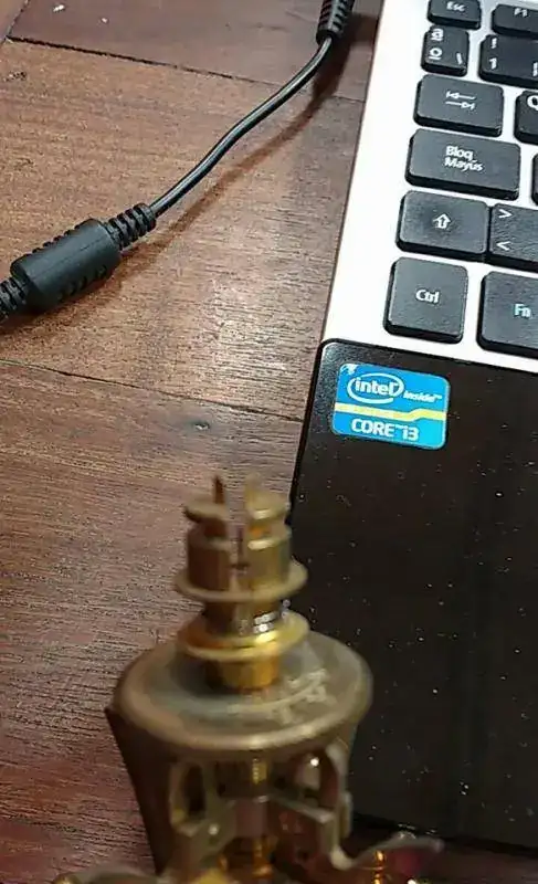

creo que falta la mordaza inferior que termina la suspensión del hilo para poder enganchar en el pendulo, pero no lo aprecio correctamente, mas fotos del final del hilo..saludos
Si conservas las tres piezas que van fijadas al hilo de torsión (Dos de cuelga y uno de transmisión de la fuerza) solo tendrás que conseguir un hilo de este tipo
de las características propias del modelo de tu reloj

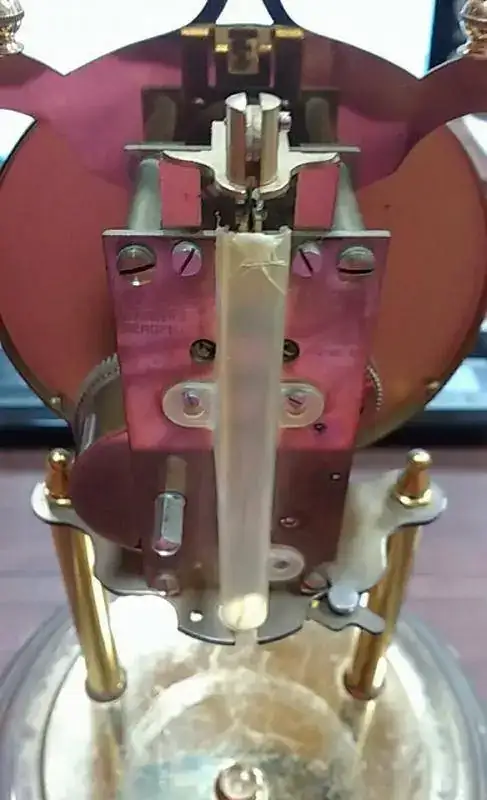

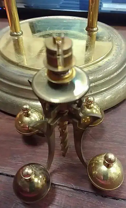

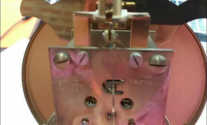

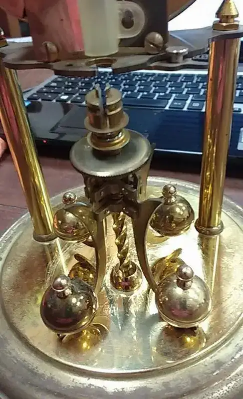

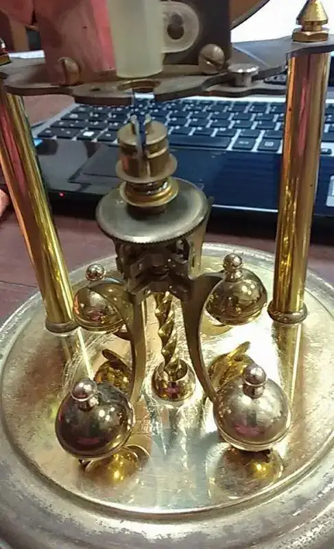

Muchas gracias tonito por tu respuesta, ahora publico fotos donde se ve la mordaza superior e inferior con el hilo enganchado solo se ve cortado.
Muchas gracias Pedro Oar por tu respuesta, en la maquina solo tiene esta leyenda: Kundo KIENINGER & OBERGFELL Made in West – Germany no (0) jewels unadjusted
Se ve claro dónde va fijado el hilo de torsión tanto en la parte inferior como superior ya subo algunas fotos y te dejo un pregunta. El hilo de torsión donde lo puedo comprar, para todos los modelos corresponde el mismo o debo medir algo. Gracias

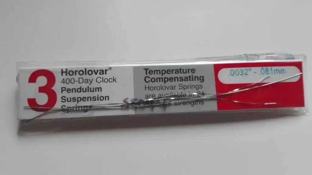

buenas segun el libro 400 Day clock la suspension (hilo) que le corresponde a tu reloj es de .0032" (0,081mm)
es muy importante la posicion de las 3 piezas. Tambien puedes comprar la suspension (suspension units for 400 day clock) completa con las piezas montadas
la tuya seria la 3C de HOROLOVAR
Yo las suelo comprar en Inglaterra, pero con google seguro las encuentras mas cerca de ti
un saludo, suerte y paciencia
Muchas gracias cesccat por tu porte de registro de marca de Kundo pero al ser tan novato a pesar de mis años no entiendo las diferencias.
Muchas gracias por tu respuesta euskalextric por tu aporte, el hilo lo consigo en Argentina a 10 euros más otros 10 de envió a mi ciudad y lo demás lo tengo todo el reloj funciona solo me falta su hilo de torsión cortado, ya lo he probado manipulando la corona de escape y funciona perfectamente, ahora a esperar 3/4 días para que llegue y esperar que todo funcione. Donde consultas el libro 400 Day clock que tantos datos te aporta. Abrazo
Por lo que yo mido tiene que tener una longitud mínima de 120/130 mm.

Longitud total 130 mm.
Espacio de hilo libre entre la pieza superior y el tenedor 7 mm.
Espacio de hilo libre entre el tenedor y la pieza inferior 105,5 mm.
Medidas cogidas en el libro con una regla

Hola, como despues de ponerle un nuevo pelo o muelle torsion te dara muchos dolores de cabeza el regularlo, te dare algunos consejos. Empieza por poner el tenedor como a 0,5cm de la fijacion superior y lo mas metido que puedas hacia el vastago del ancora, desplaza el pendulo de bolas para que alcance un giro total de 360º , vete bajando el tenedor milimetro a milimetro hasta que obtengas una respuesta fiable y duradera, nunca jamas muevas la aguja minutera sin haber sujeto el pendulo en el punto final de la inercia (es el lugar donde el pendulo termina el viaje y vuelve) el reloj tiene que tener un nivel preciso y tiene que caer en el centro del trabador
Hay mas ajustes pero debes empezar asi y ver la respuesta d la maquina
Mas ajustes posteriores serian... la holgura del tenedor sobre el vastago, el acecamiento o alejamiento del vastago sobre la fiijacion del tenedor
Aun asi vas a tener muchos problemas para regularlo de una forma definitiva
Aqui es donde la palabra "paciencia" adquiere toda su dimension

Bueno lo primero que debes hacer antes de poner "el pelo" es quitarle ese plastico tan horrible y no volverle a poner
No t han hecho un favor cediendote ese reloj ese reloj "t han regalado un ataque de nervios" asi que centrat bien en los consejos que te vayan dando
elmonje la holgura del tenedor en el bastago del ancora, segun tu experiencia como debe de ser. influlle esta holgura el el fluterig...saludos
Hola Tonito, la holgura la marca el vastago al desplazarse a los laterares para que no haga resistencia al tenedor (habra que ajustar el tenedor en el recorrido final y ha de ser justa pero sin presion) lo del "flutering" se produce normalmente cuando la posicion del tenedor esta mas baja de lo debido y entonces la parte de arriba del pelo con respecto al tenedor pues le hace menos resistencia a este y lo libera demasiado forzado por la fuerza del escape y el ancora al no poder contener esa presion se dispara en vibraciones
Para que todo vaya bien el vastago debe estar pulido y el tenedor en muy buenas condiciones y asi lo podremos colocar mas arriba, al meter menos paleta el ancora todo ira mejor
