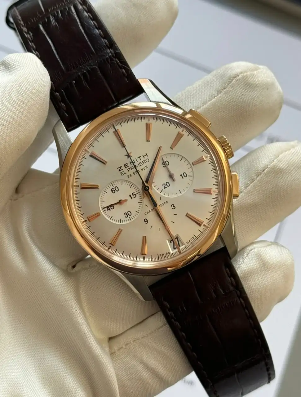

Por cierto, precioso ese Captain

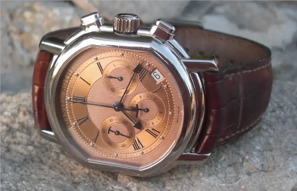

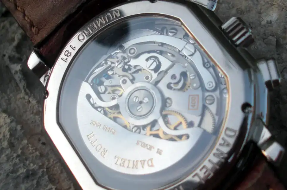

Tengo el Daniel Roth con este calibre, ahora tiene un cuarto siglo y nunca viste un taller. Va muy bien.
Los primeros "El Primero" en los anos 70 tenian problemas por falta de aceite bien y cada dos anos falta una revision. Esto mejorado mucho con aceites sinteticos.
SÍ, asi lo creo, no en vano Jacobo y cia se están haciendo cargo de un reloj con problemas que les he confiado.
Ya le hablaré de la conveniencia o no, de echarle un ojo ahora o esperar. A ver que dice, ya que el reloj es del 2012 y aunque lo venden como revisado, nunca se sabe hasta que punto. Es lo que pasa con relojes usados y mas si no vienen con certificado. El que él tiene tambien decian lo mismo y sin embargo está hecho unos zorros. Ya lo comenté por aqui en su dia.
Gracias por tu comentario sobre el Captain 🙂
Ver el archivos adjunto 2899986
Ver el archivos adjunto 2899987
Que chulo! Nunca había visto un DR con el primero :)
