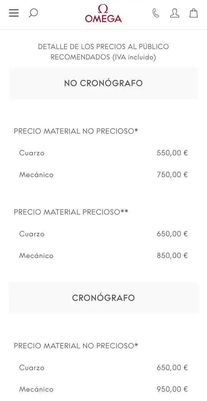

por curiosidad, ¿cuánto puede costar un buen mantenimiento de un automático en una casa oficial de primera marca?
Las tarifas son públicas, al menos las de Omega
Ver el archivos adjunto 2639169
gracias, acabo de verlo también en Hamilton https://www.hamiltonwatch.com/es-es/watch-intervention.html
Si tomo como referencia el Murph un buen mantenimiento supone se corresponde como al 20% del precio aproximado del reloj... los que tenéis una buena colección y os gusta tenerla bien cuidada se os va un buen pico solo en esto. (novato en modo donde me estoy metiendo....:D)
