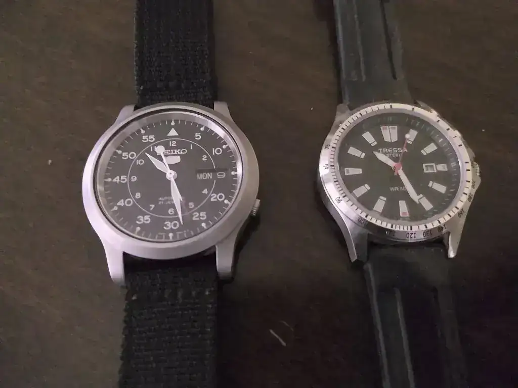

Como suelo rotar los relojes habitualmente, a todos los que tienen pilas, los tengo funcionando, sean mios, de mi esposa o de mi hijo. Y ni bien se paran, o comienzan a atrasar mucho, les cambio la pila.
Uno de los primeros relojes "serios" que tuvo mi hijo, un Tressa con estetica tachymeter, paso por dos relojeros de mi zona quienes me dijeron que no tenia solución. Al desarmarlo y mirarlo yo con la lupa unos meses después (cuando comenzé con la afición de manera mas seria), descubrí sulfatado uno de los contactos. Una limpieza, una pila nueva y sigue funcionando como el primer día... aquí al lado del que actualmente lo ha reemplazado...
