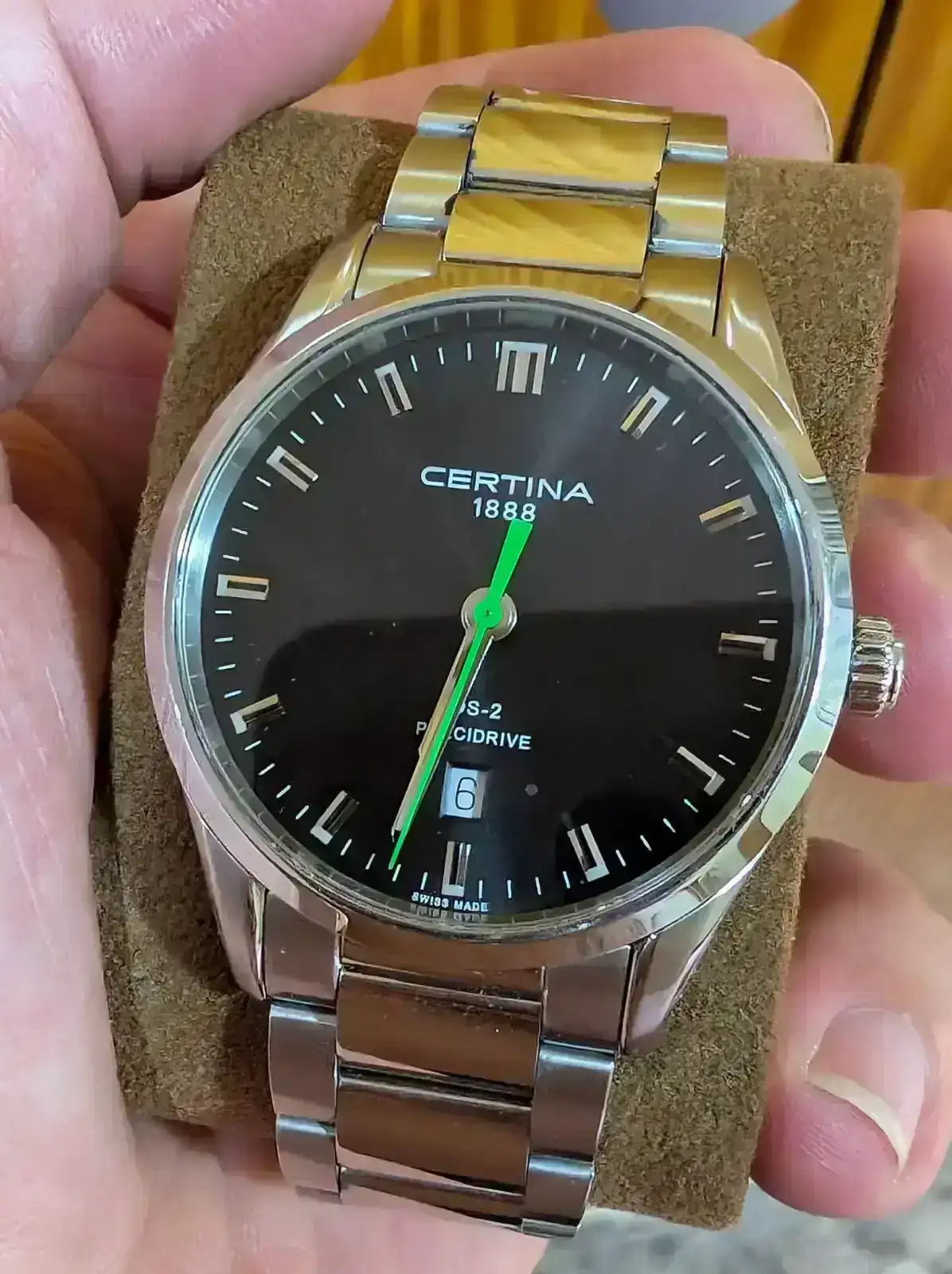

Buenas tardes,
soy nuevo en esto de los relojes y he adquirido una colección que me gusta por "rara", (y económica). Sobre todo he comenzado con cuarzos HAQ. Tengo un Bulova Precisionist, un Longines VHP y finalmente adquirí un Certina DS 2 precidrive en una web famosa de relojes internacionales (desocnozco si se puede poner el nombre.
El tema que como novato no vi al principio, pero ahora me parece evidente, que como el segundero da pasos precisos, en medio minuto aproximadamente clava los índices de los segundos, pero el resto (desde las 12h hasta las 6h) la aguja pasa del índice y no queda clavada. Esto me da un poco de TOC y entiendo que no es un calibre básico tipo chino, por lo que no se por que lo hace. El reloj lo adquirí de ocasión, no se si algún golpe puede hader eso (la caja y brazalete no tienen marcas).
Por otro lado esta semana lo he llevado al relojero para cambio de pila y junta, y no le he comentado nada, por lo que no se si debía haberle dicho o tiene solución.
Otros cuarzo analógicos que tengo (p.e. los comentados o tengo un Citizen promaster radiocontrolado ecodrive, que tienen más de 20 años y los índices los clava.
Pido opiniones o ayuda si esto es normal y si tiene alguna solución "economica" o factible.
Gracias.

lamentablemente es algo muy común, yo hasta ahora solo vi a las grand Seiko clavar el segundero
Hola, no se si se podrá ajustar, supongo que sera cuestión de quitar la aguja y colocarla centrada.

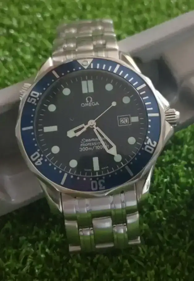

Mi Seamaster cuarzo con 25 años de uso lo clava
Un saludo,
Reacciones: Korben y S.R.M.
Mi VHP lo clava
Es muy común en los relojes de cuarzo de 3 agujas, ¿Has comprobado si en las 12, las 6, las 3 y las 9 lo clava? Sobre todo a las 12
Como dicen los compañeros, es algo común en muchos relojes.
Si, comenté en el mensaje que media vuelta parece que se aproxima a los índices y la otra media se aleja más.
Si no cae en el 12, es que la aguja está mal alineada, generalmente si cae en el 12 cae también bien en el 3, 6 y 9, si en una mitad se acerca y en la otra se aleja puede ser problema de la máquina, que la aguja no esté bien colocada y que tenga un mínimo juego, cuando baja hace una cosa y cuando sube se descoloca por el peso de la misma, no suele pasar, o que la esfera esté muy mal grabada. Por lo general es muy difícil conseguir que en un 3 agujas, o en un 4 agujas de cuarzo el segundero caiga perfecto, si el desfase en la caída sobre los segundos es el mismo es que la esfera suele estar mal confeccionada y no hay nada que hacer si cae bien en el 12 que es el que se usa como referencia.

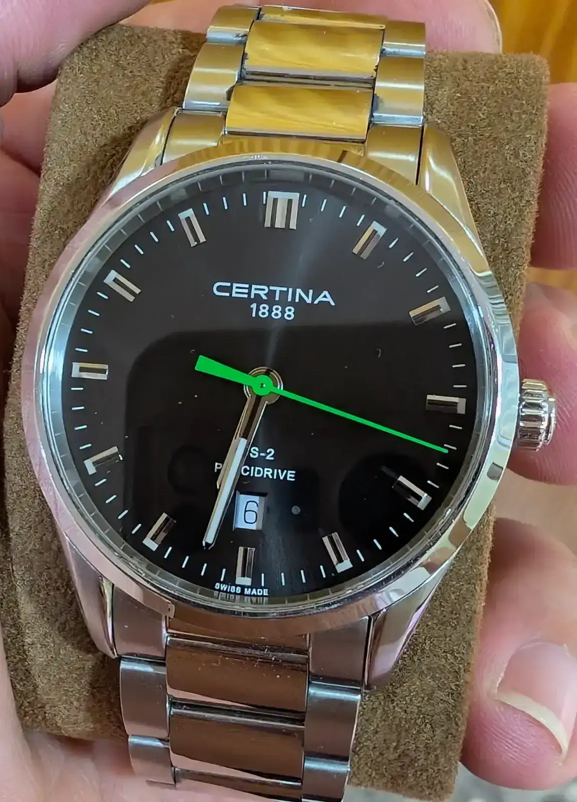

Ver el archivos adjunto 3560003

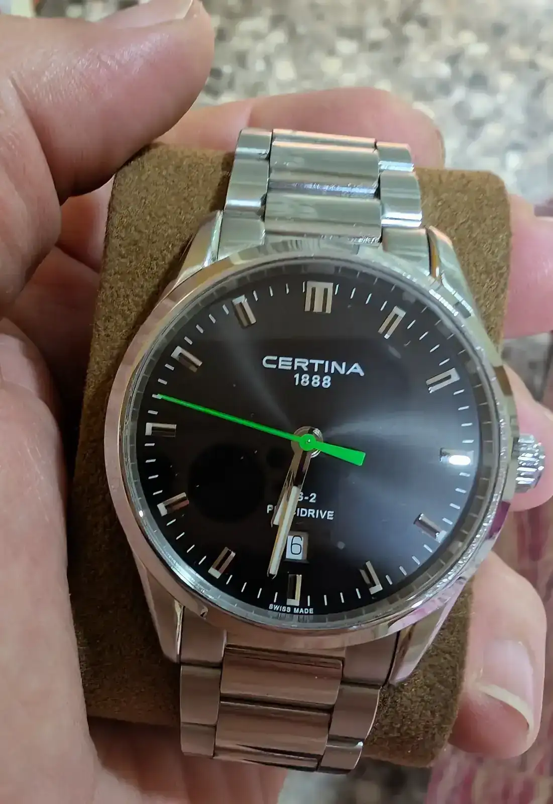

Ver el archivos adjunto 3560004
Ver el archivos adjunto 3560005
Es normal, especialmente en los relojes suizos.
Me pasa lo mismo con mi DS Action Precidrive y mi Hydroconquest nuevo.
Con el VHP no, y con la otra decena de cuarzos Citizen en ninguno de manera tan apreciable como en los suizos.
Reacciones: Xavy64
Bueno pues lo asumo y ya está.
Yo tb tengo Conquest VHP en 43mm y lo clava y un Citizen de 24 años pro máster que tampoco se aprecia desviación del índice, por eso este me llama más la atención ya que se supone que es de más nivel o más caro que el citizen.....
Reacciones: Xavy64 y jorgesdb
Yo fui a ver el Hydroconquest nuevo de cuarzo, tenían 2, uno de cada color y ninguno caía en los segundos, penoso para relojes de 1550 euros, también tengo un VHP de 41mm blanco y lo clavaba hasta que fue al SAT en garantía, le cambiaron el módulo y las agujas y ahora le falta el pelo de un calvo para clavarlo, pero casi no se nota y no molesta, el servicio de atención al cliente de Longines me dijo que estaba dentro de tolerancia. También tengo un Arnie y lo clava pero tengo un Tag Aquaracer de cuarzo de los años 90 y no lo clava, no siempre lo más caro es mejor
Yo tengo un VHp y el segundero cae en su sitio, sin embargo tengo otros cuarzo que tienen alguna variación. No me crea toc.
