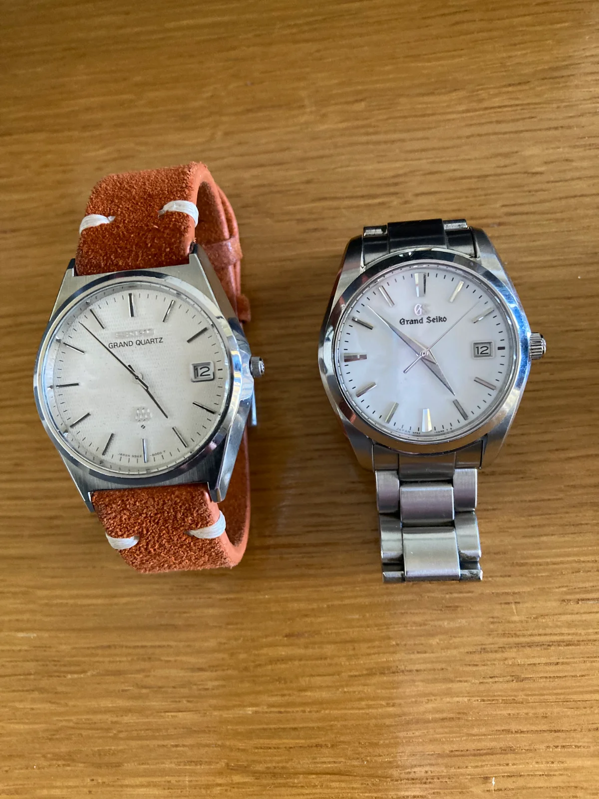

Hola a todos y buenas tardes. En primer lugar si existe información sobre el tema, me disculpo y pediría a la administración q borre el hilo. Yo no he sabido encontrarla.
Y la duda es, si cuando el reloj no está en la muñeca ni guardado en su caja, hay alguna forma correcta para ponerlo (de la lado, boca arriba, etc), o es indiferente?.
También me gustaría saber vuestra opinión en caso de los automáticos, q en este caso si recuerdo haber leído alguna vez información sobre el tema. Pero agradecería me refrescarais la memoria.
Un saludo para todos y muchas gracias.
