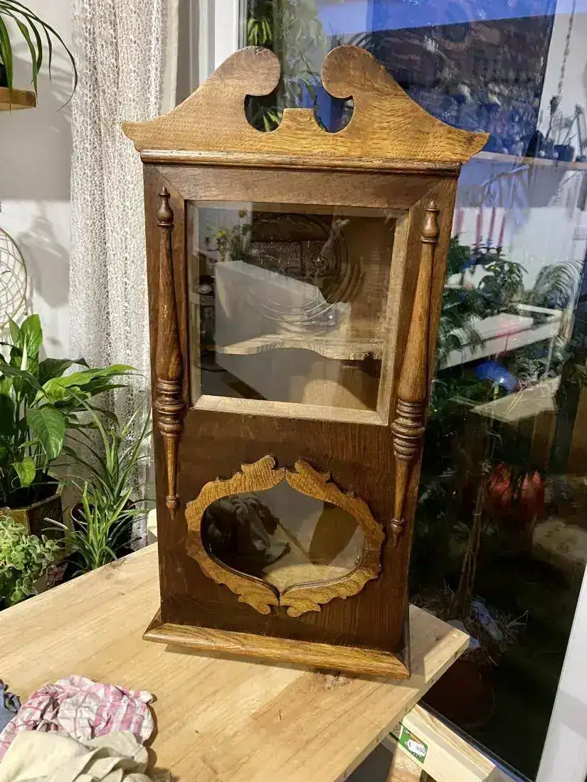

DCEA9F5F-0E40-4BC5-9F09-DC557557A1F8.webpCon lo bonita que me está quedando la caja, pensar que JODI la maquinaria por querer limpiarla...:(
ya sé que marca es, es (o era más bien) un campdera.

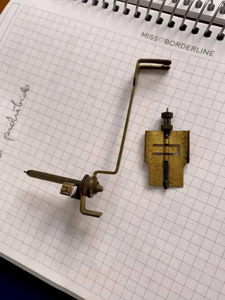

te muestro las dos piezas rotas en el extremo. Todo paso al querer cerrar las "pletinas"?, se me movia todo... tiene que haber un sistema para apoyar las pletinas, supongo que con tos trozos de madera...no tenia ...:(
Hola Aurora, cualquier relojero acostumbrado a manejar un torno te los repivota sin problemas. Saludos
el ancora se monta al final cuando ya está emplatinado no se como lo abras roto...8o
pero eso te lo arregla cualquier relojero relojero o algun manitas
tambien sars relojeros tiene recambios de capderá
pero tienes que practicar con maquinas que no valgan
el ancora no se monta de primeras primero se cierra la maquina y despues se pone el ancora

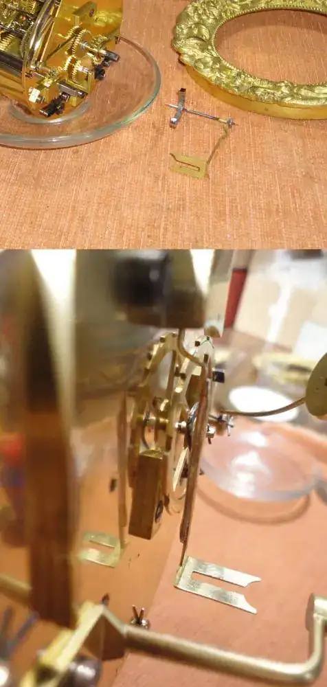

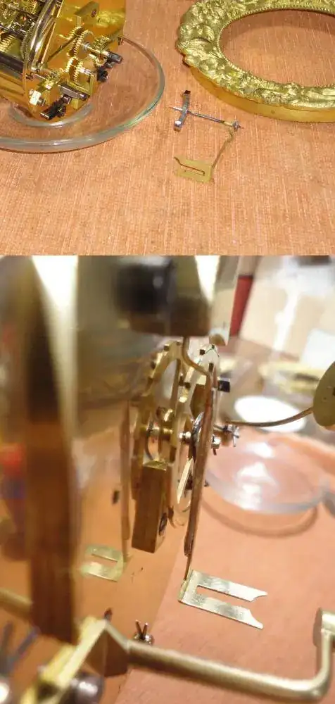

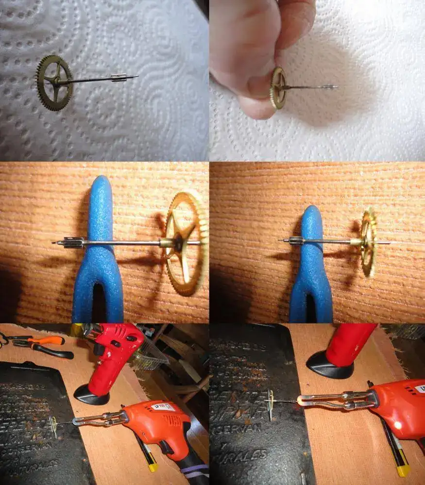

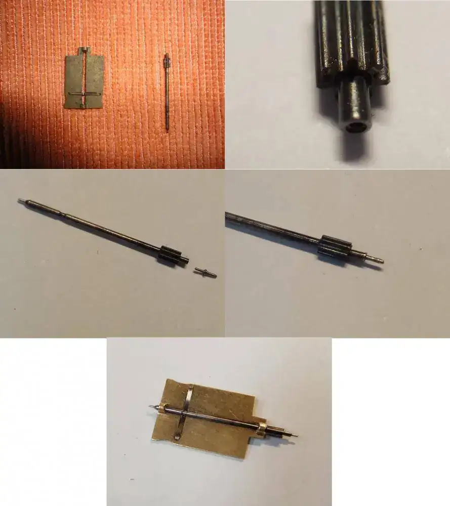

Hola Aurora, yo reciclo los líquidos que utilizo. ¿Como?: Si se trata de queroseno para limpieza de acero y muelles, una vez utilizado, lo vierto en el depósito del queroseno que utilizo para la calefacción (se va a quemar igual); si se trata de amoniaco con detergente o, similares, lo aprovecho en el cubo de la fregona, limpiará los pisos a las mil maravillas.
Sobre los pivotes, hace tiempo, adquirí un reloj de pórtico contemporáneo a la 2ª. Revolución Francesa, cuya suspensión es simple, de las primeras que se hicieron de acero, construido en madera de ébano y con máquina de París, cuyas ruedas no se veían de la porquería e insectos que albergaba. Al desmontar la máquina y limpiarla, el venterol tenía un pivote roto y, la 3ª rueda de la sonería, la rueda del escape y la que engranaba directamente con este, con los pivotes doblados, además el áncora desde raíz sin tenedor.

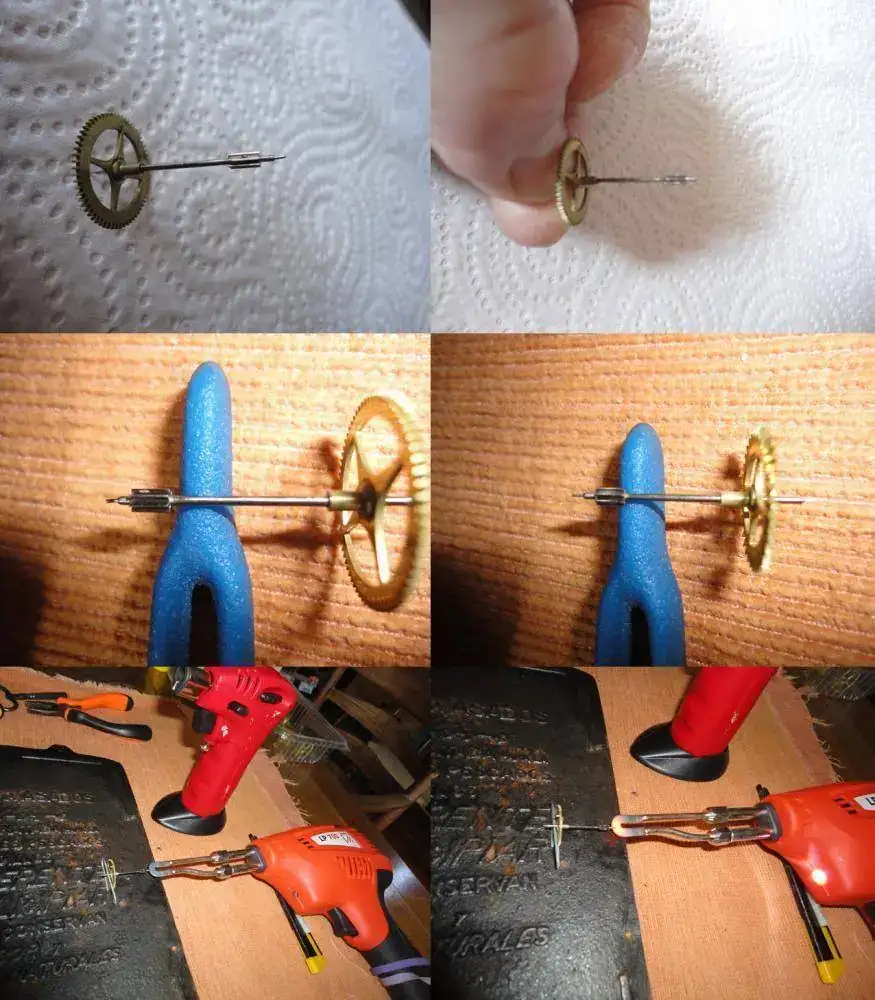

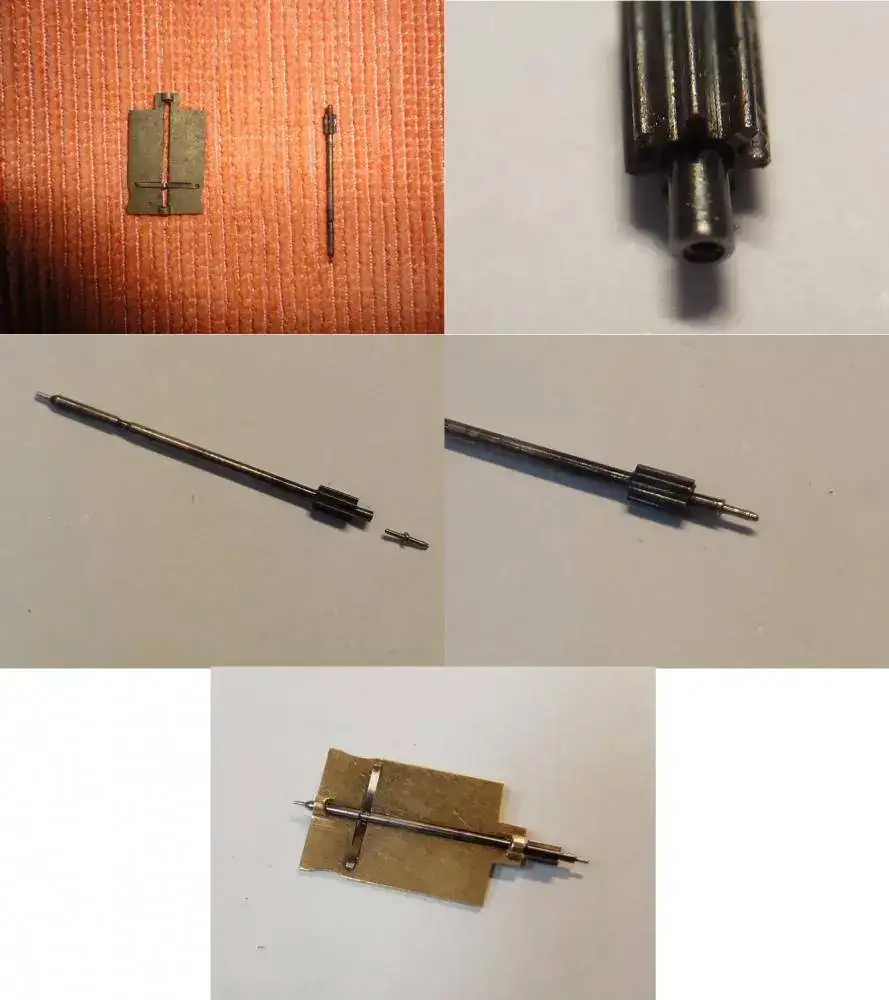

Los pivotes, haciéndolos rodar en sus centros, vi que se vencían hacia un lado, con un soldador eléctrico y un soplete de cocina los destemplé y, de nuevo en sus centros, los marqué y los fui llevando a su sitio hasta que comprobé que rodaban redondos, no los volví a templar. El pivote del venterol, contacté con varios maestros relojeros, hasta que dí con un auténtico profesional y, al cabo de 4 meses, ya tenía mi venterol con su pivote injertado; el presupuesto de la reposición, proporcionalmente superó con creces lo que pagué por el reloj. La mayoría de relojeros con los que contacté, solo cambiaban pilas, módulos o componentes electrónicos y a eso llamaban "alta relojería" y por eso no tocaban "relojería gruesa". El áncora, encontré un clip de latón, lo estiré y soldé con estaño a la abrazadera del eje del áncora, y de un lote de tornillos que compré, vino el final de una horquilla de un áncora que aproveché soldándola al clip, recuperando la funcionalidad.
Ya ves, todos estos retos han hecho de ese reloj mi preferido.
