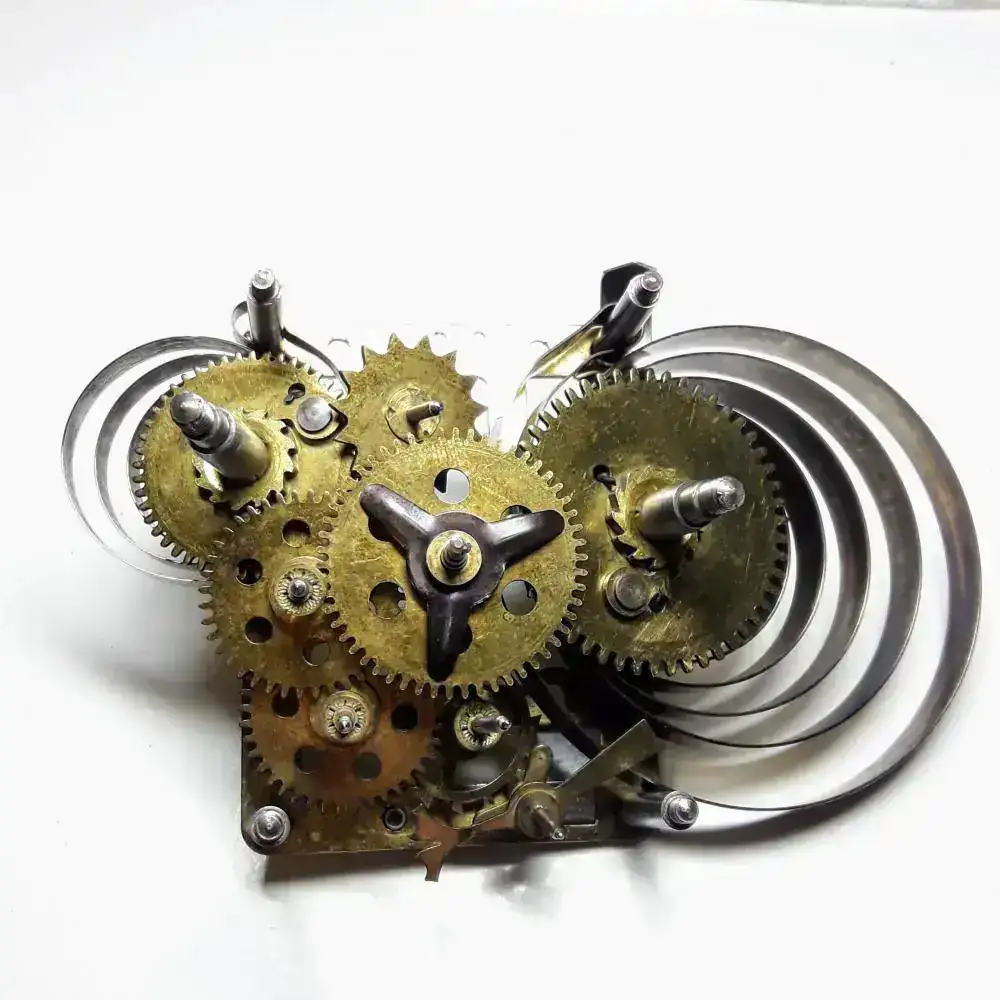

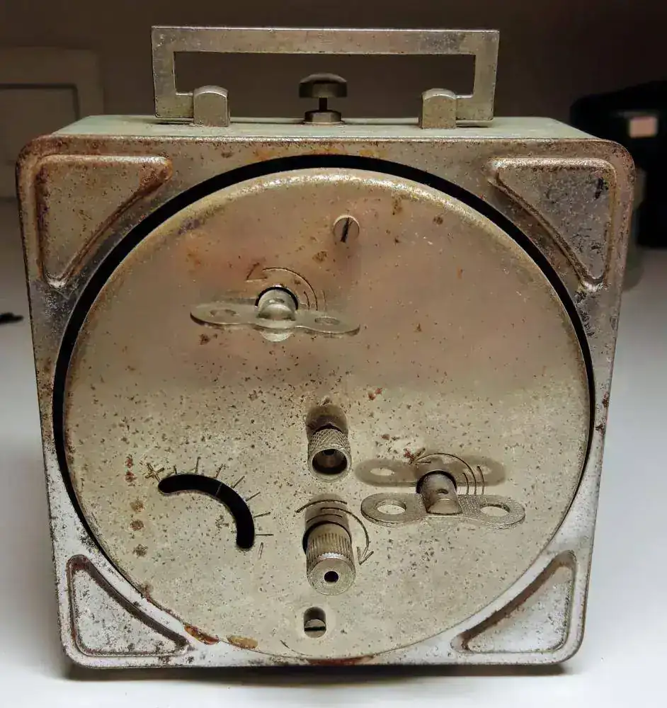

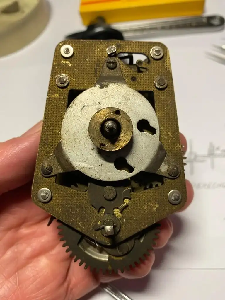

Muy buenas relojeros,
Desmontando un despertador he visto que la maquinaria presenta partes oxidadas. Es aconsejable limpiar bien las piezas, o mejor no tocar nada? A parte de esto, lo he limpiado con gasolina de mechero y me han salido algunas manchas blancas, luego lo he limpiado con alcohol y me han desaparecido, es correcta esta limpieza?
Os dejo algunas imágenes de la maquinaria.
Muchas gracias a todos, relojeros!!!:D
El alcohol no te lo aconsejo pues oxida: es mejor que las partes oxidadas queden limpias así como todo el reloj. Revisa las puntas del eje volante, pues si están chatas o con caras en los laterales de las puntas el despertado no hará su marcha normal o se parará.
Cram.-
Cram.-
Muy buenas as1130,
Para sacar el oxido, lo hago con papel de lijar muy fino?, La última vez que lo usé, rebajé tanto el eje principal de la minutera que luego el buchón ya no presionaba el muelle.
Muchas gracias por todo!!:bye:
No, utiliza lana de acero del 4 ceros "0000" te sacara el óxido, pero no come material.Antes de pasarle la lana, prepara el siguiente baño con la cantidad necesaria para sumergir el reloj desmontado: agua destilada caliente sin que hierva, amoníaco un chorro y una cucharada de destergente lavaplatos. Un cepillo de dientes es conveniente para ir desprendiendo la roña y los aceites endurecidos, luego le pasas agua para aclarar y lo conveniente es sumergir todo en alcohol isopropílico para que absorba la humedad, lo secas todo con un secador de mano y limpias pivotes con cuidado de que no tengan restos y con un palillo sus asientos en las platinas, el volante desmontado con su espiral lo lavas aparte en un recipiente pequeño con isopropílico y verificas que sus pivotes cónicos no están romos y en los tapones donde trabaja el volante no están deteriorados o con restos. Tómate tu tiempo en hacerlo a conciencia y el latön recuperará su esplendor, podrás montarlo y nuevamente disfrutarlo.

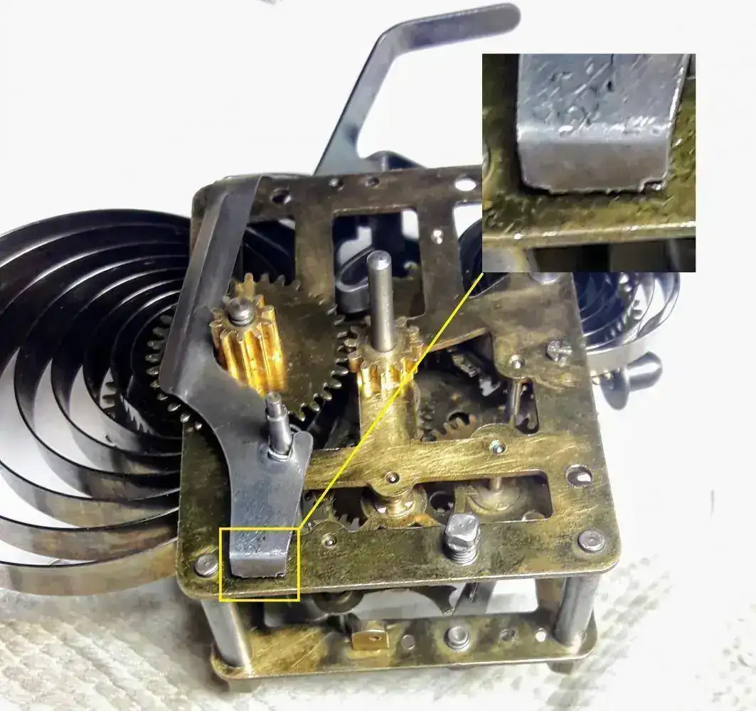

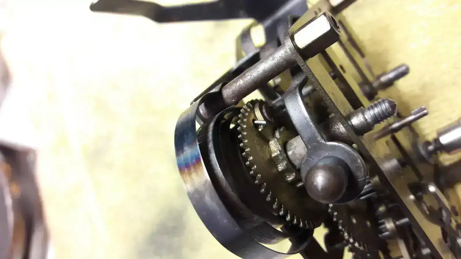

Muy buenas a todos relojeros,

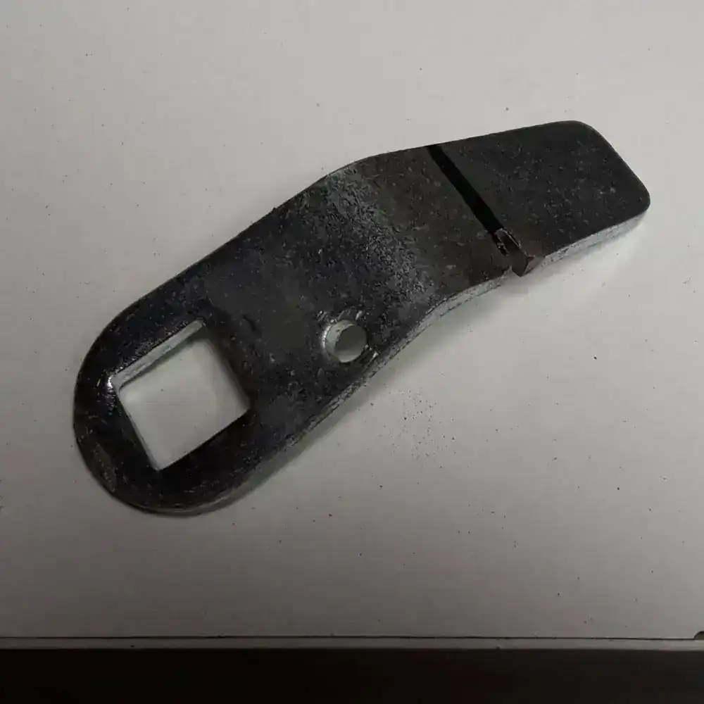

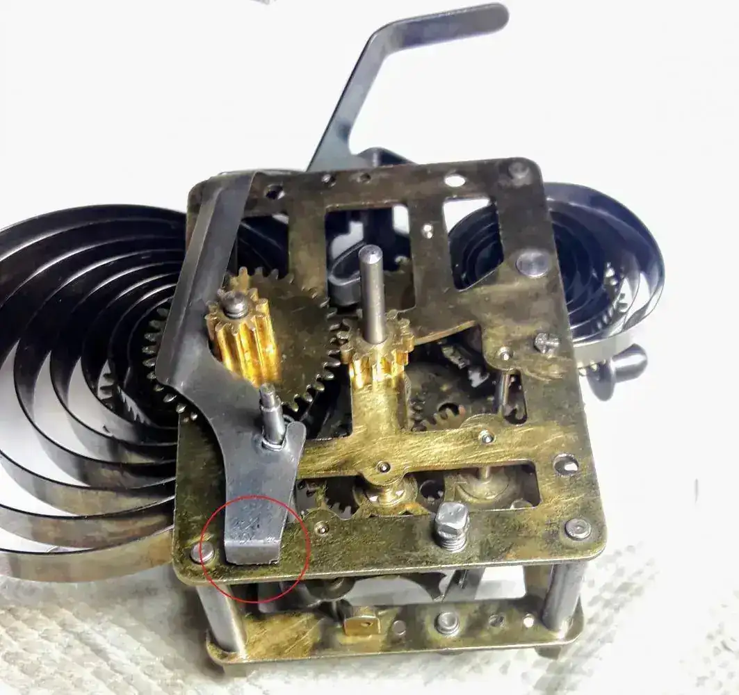

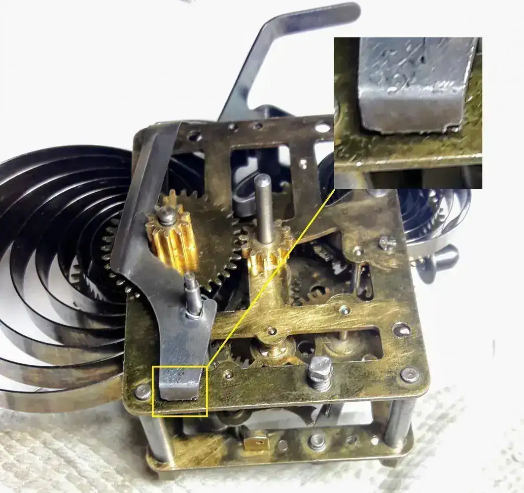

Os cuento, montando la maquinaria se me ha roto el enganche de la pieza que bloquea la alarma. Qué se podría hacer? Alguna sugerencia? Había pensado hacer un agujero a la platina y poner un tornillo para sujetarla.
A continuación os pongo las imágenes.
La pieza antes de romperse,
La pieza rota,
La pieza donde habría que ir montada
Postdata: Resulta que le faltaba un muelle, y intentando poner uno de nuevo, se rompe la pieza. :ops:
Muchas gracias y un gran saludo relojeros!:clap:
Ver el archivos adjunto 820808
La pieza rota,
Ver el archivos adjunto 820809
Ver el archivos adjunto 820810

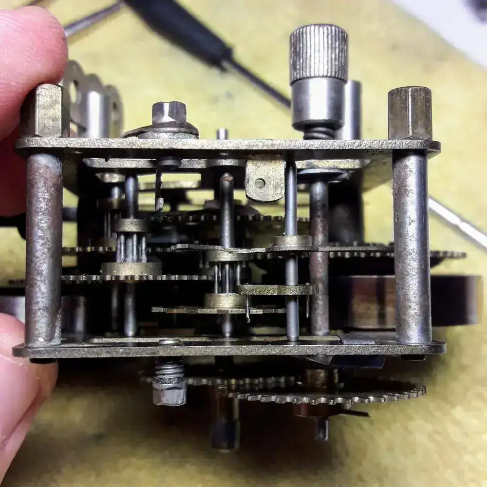

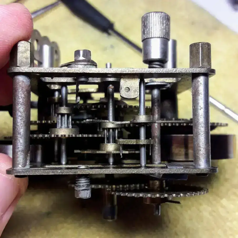

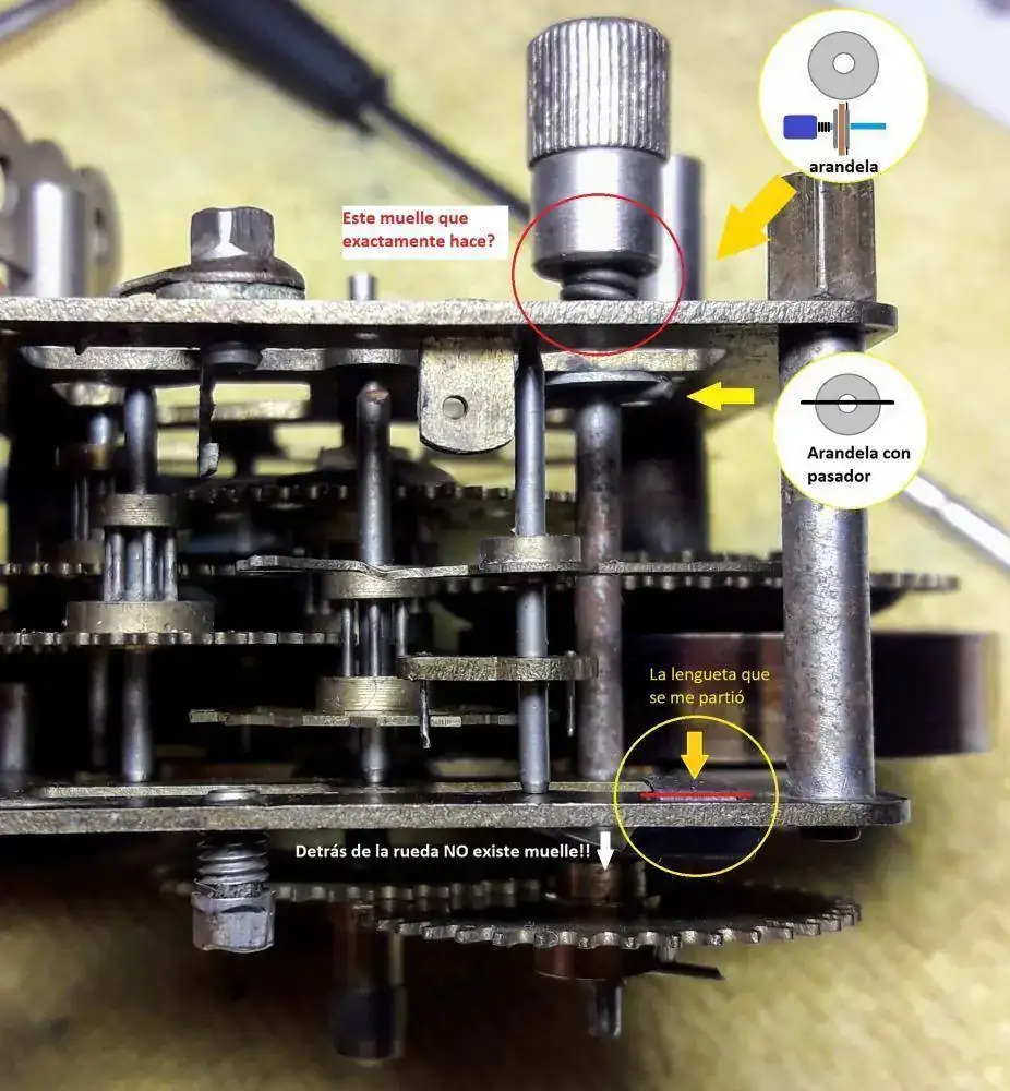

Muy buenas,
Sobre el muelle que falta, he observado algo extraño. Parece que falta el muelle detrás de la rueda de selección de alarma pero existe otro muelle en el otro extremo, os dejo una imagen para aclarar más.
Haber que pensáis que puedo hacer, un gran saludo relojeros!!!

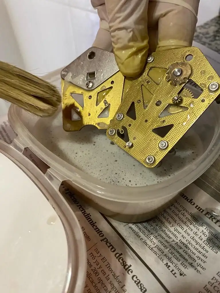

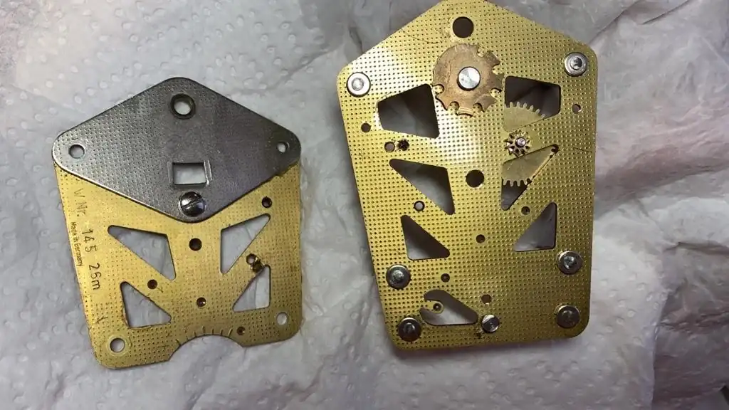

DanielT, para limpiar las platinas de latón, a mi me ha ido bastante bien un mejunje compuesto por:
- 1 litro de agua destilada
- Ácido oleico 20 gr./21cc
- Amoniaco 20 gr./42cc
- Acetona 10 gr./25cc
Frotando un un cepillo, este es en resultado:
Estado inicial

El muelle por el que preguntas sirve para que el eje pueda desplazarse perpendicularmente a las pletinas. Pertenece a la alarma del reloj y es el responsable de determinar el momento en el que debe de sonar la alarma.
Con respecto a la pieza que se te ha roto se me ocurre pegarle una escuadra que reproduzca la parte rota o bien reproducir toda la pieza dado que pienso que será dificil encontrar otra igual.

No, es propiamente ácido oleico y lo compro en un conocido almacén de productos químicos de mi ciudad.

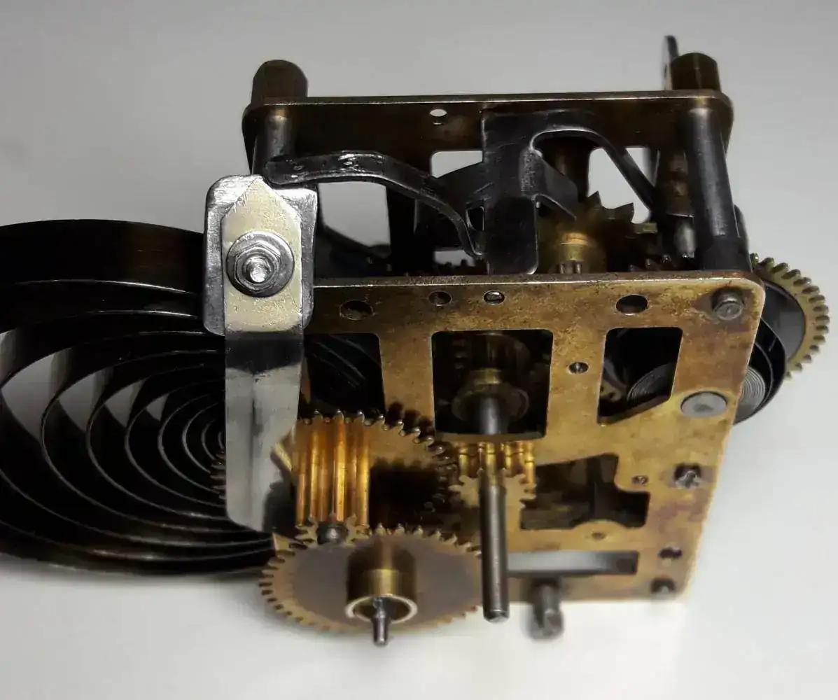

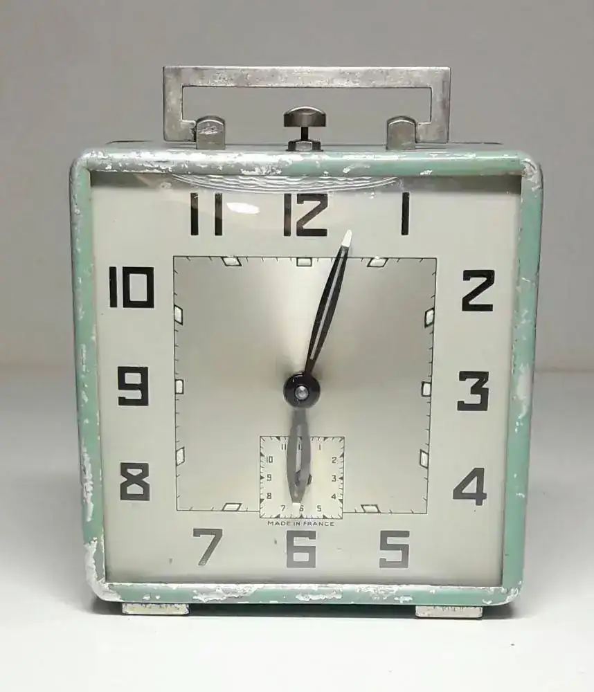

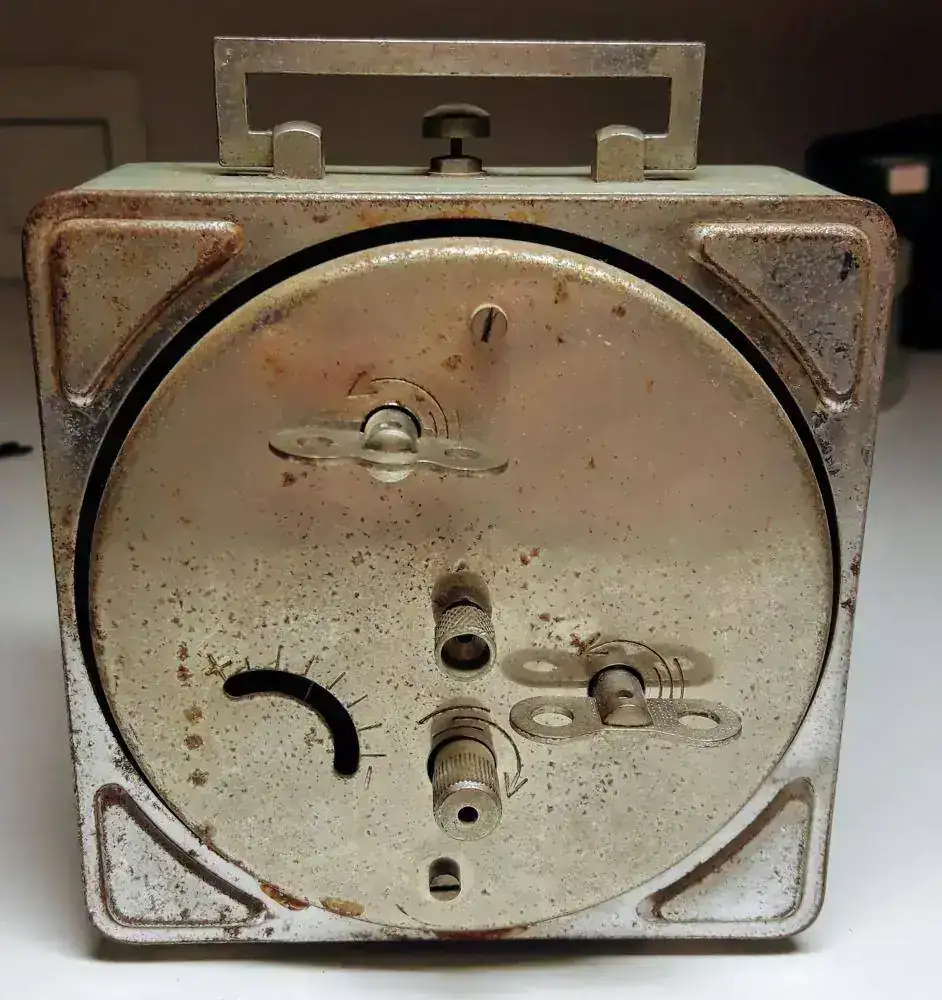

El reloj despertador francés, que desconozco de que año es, ya está arreglado y restaurado, funcionando correctamente tanto la marcha del reloj como la sonería.
A continuación os describo el proceso de la limpieza y restauración.

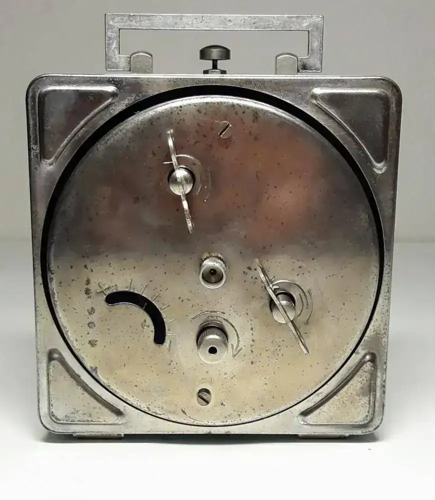

Se muestra el reloj despertador francés con partes oxidadas y polvo acumulado de los años.

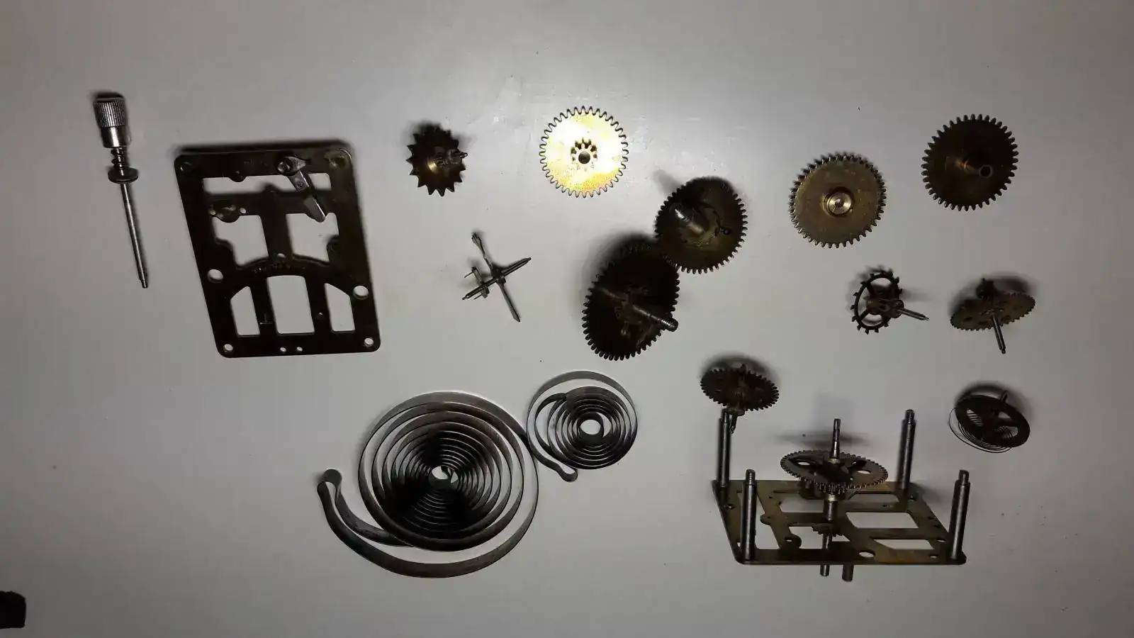

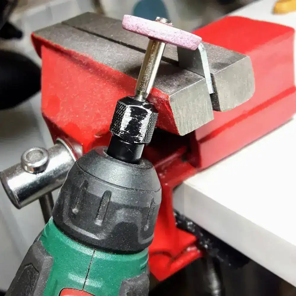

Se desmonta el reloj y toda la maquinaria, observando partes oxidadas. Se procede a lijar los ejes de las ruedas afectadas, las partes de la carcasa, las patas y la asa donde presentan óxido.

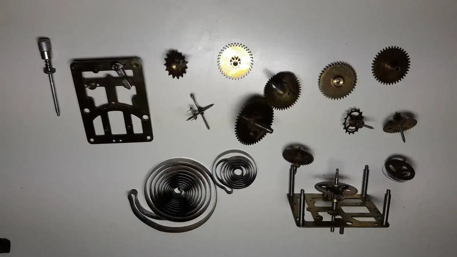

A los componentes de la maquinaria se les somete a una limpieza de gasolina de mechero y luego con alcohol isopropílico, quedando las piezas limpias de grasa y de suciedad.

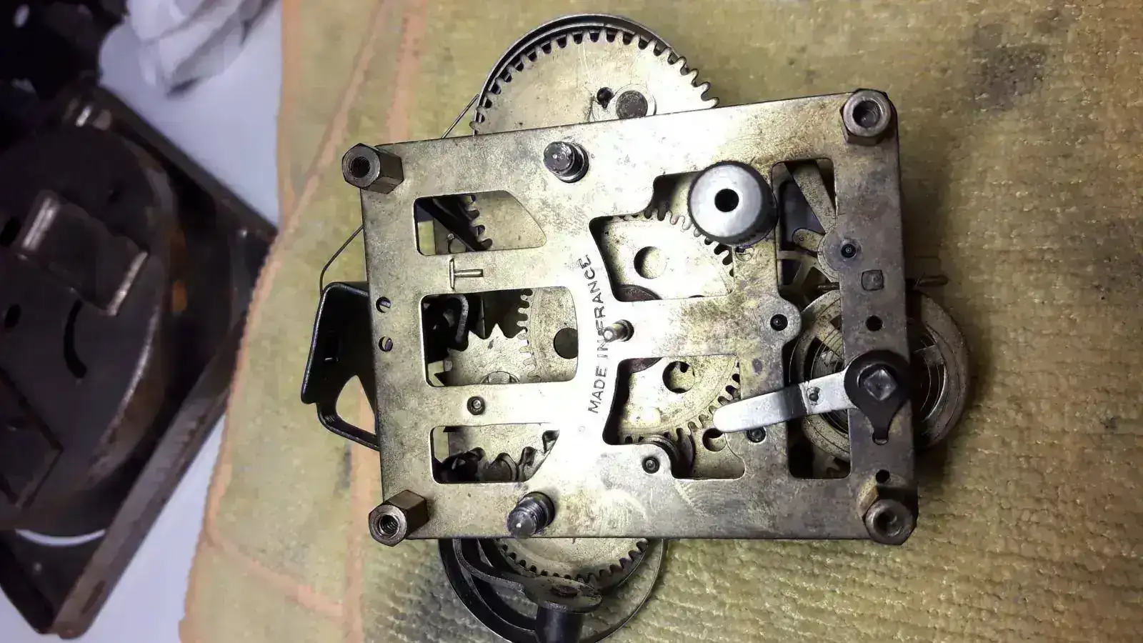

A continuación, se procede el montaje de la maquinaria del reloj.
Durante el montaje se rompe la parte de sujeción de la pieza que actúa sobre el martillo del despertador.

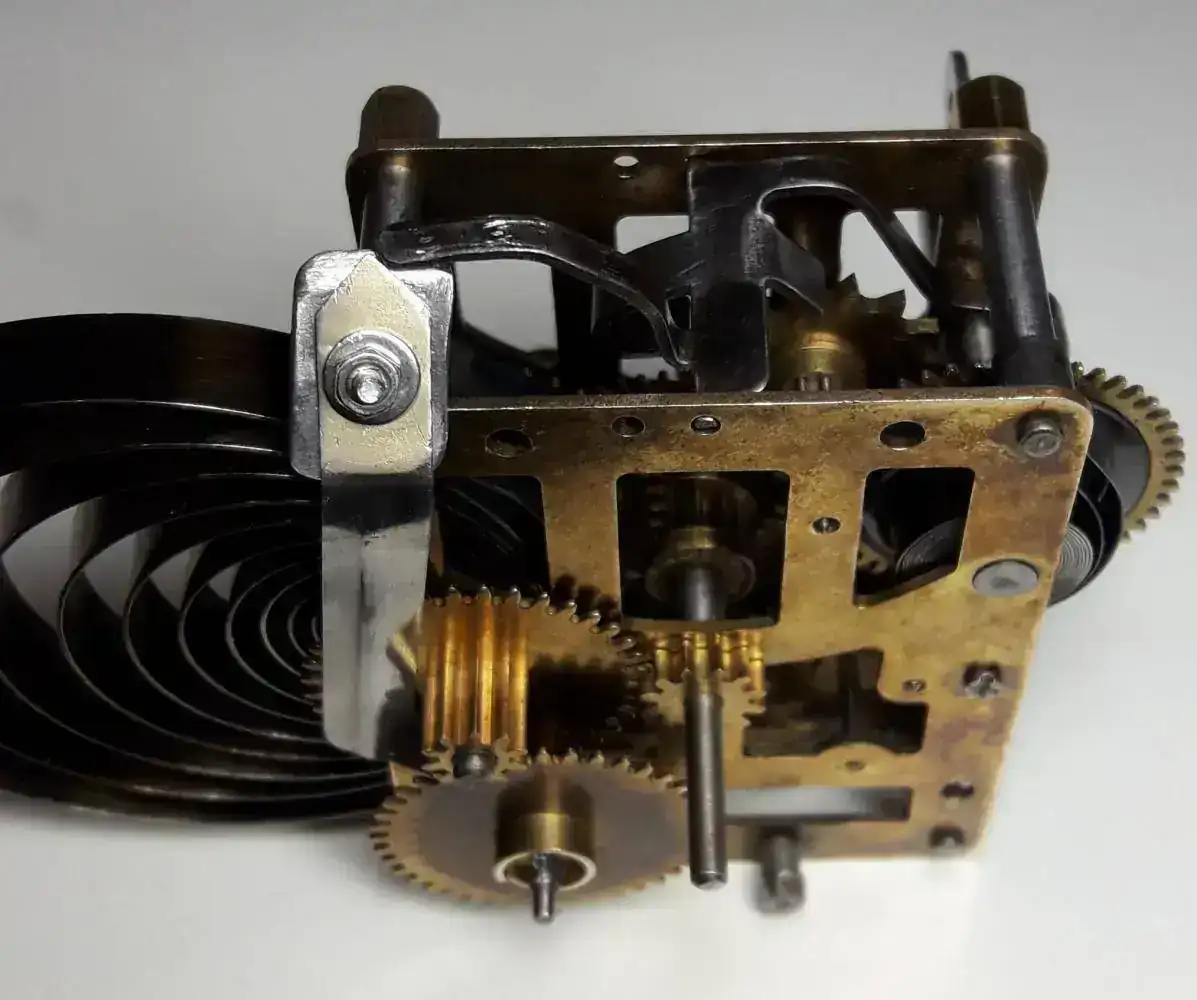

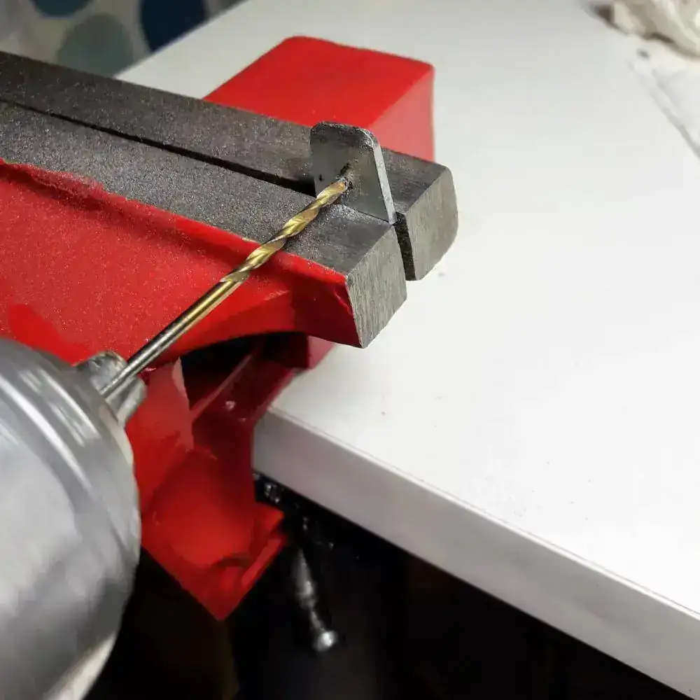

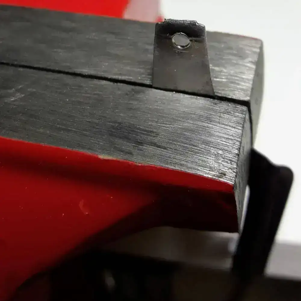

Se realiza el mecanizado de la pieza empezando hacer un agujero en la que se fijará con un tornillo posteriormente.

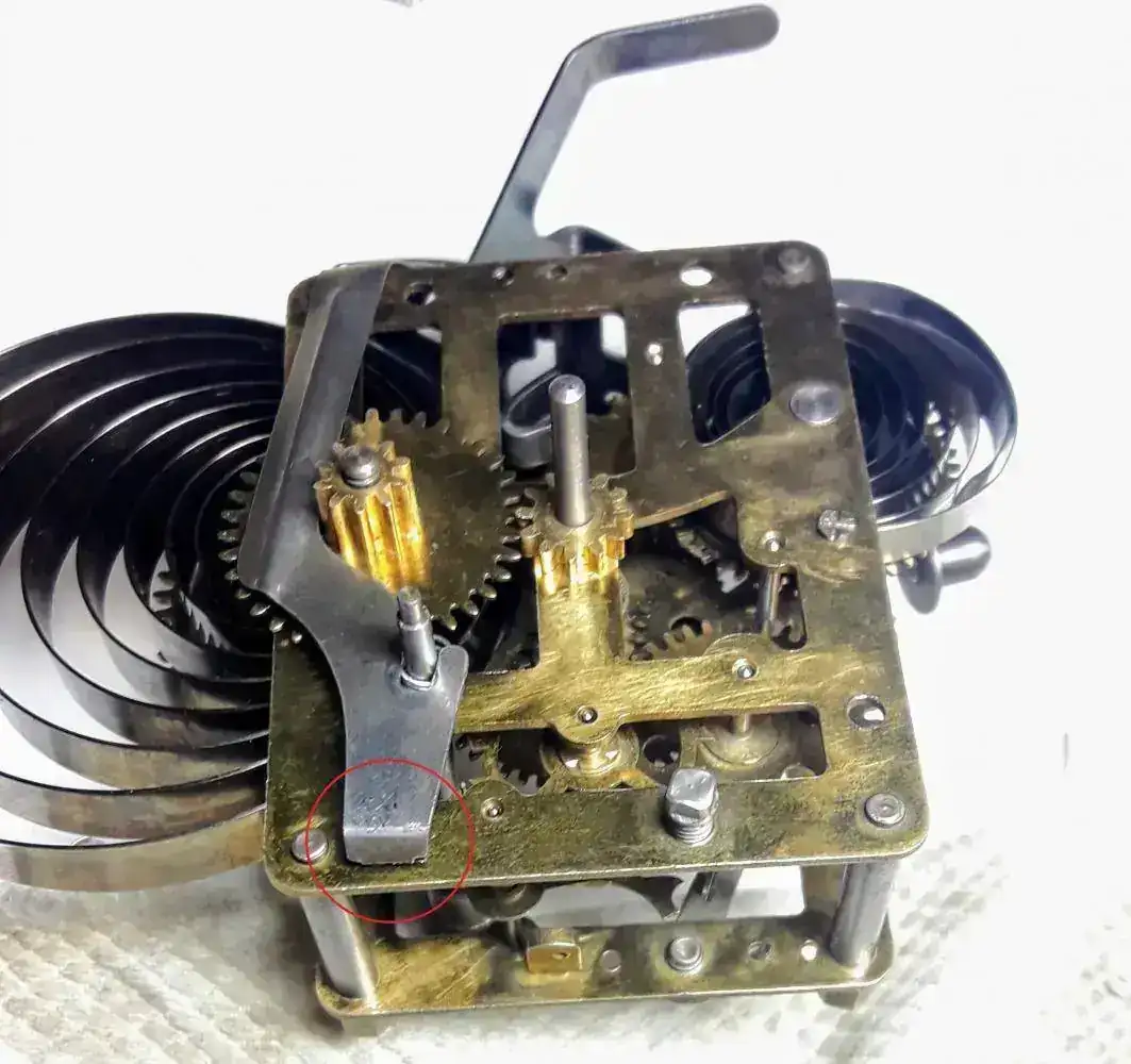

Al quedarse la pieza más debajo y no actuar correctamente al martillo, se le somete una modificación empleando una nueva pieza para poder sujetarlo. Dicha pieza es una parte de un bombín de buzón.
20200508_195155.webp​

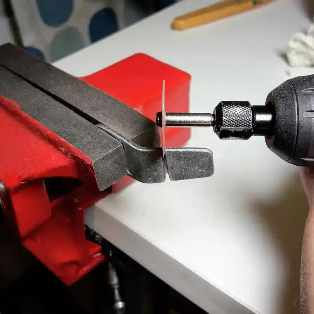

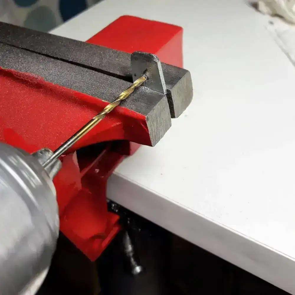

Se procede con el corte de la parte interesada, utilizando un taladro con un disco de corte.
Con la ayuda del taladro se le pasa la amoladora para coger forma y a continuación se realiza el agujero dónde luego se fijará con la otra pieza.
Una vez finalizado, se coloca un tornillo con arandelas para unir las dos piezas. Posteriormente se calibra modificando la distancia con unos alicates para que actúe correctamente.
Dejando de lado la maquinaria engrasada y funcionando, se limpia la esfera, se pintan las agujas en la parte final y los puntos de la numeración con pintura fosforescente.
Finalmente se ensambla el reloj despertador, dejando la estética original sin cambiar la pintura del marco.
Y esto es todo relojeros, hasta pronto!! ;-)

Muy buenas Tabarly,
He probado esta mezcla pero al limpiar me deja como unas manchas blancas y azules después de hazerle un baño con alcohol.
Lo estoy haciendo bien? La mezcla lo he hecho a ojo, el amoníaco lleba detergente.
Muchas gracias y un gran saludo!!

Vaya!! Pues si que funciona la mezcla. Quedan como nuevas! Enhorabuena!

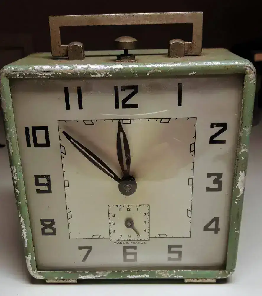

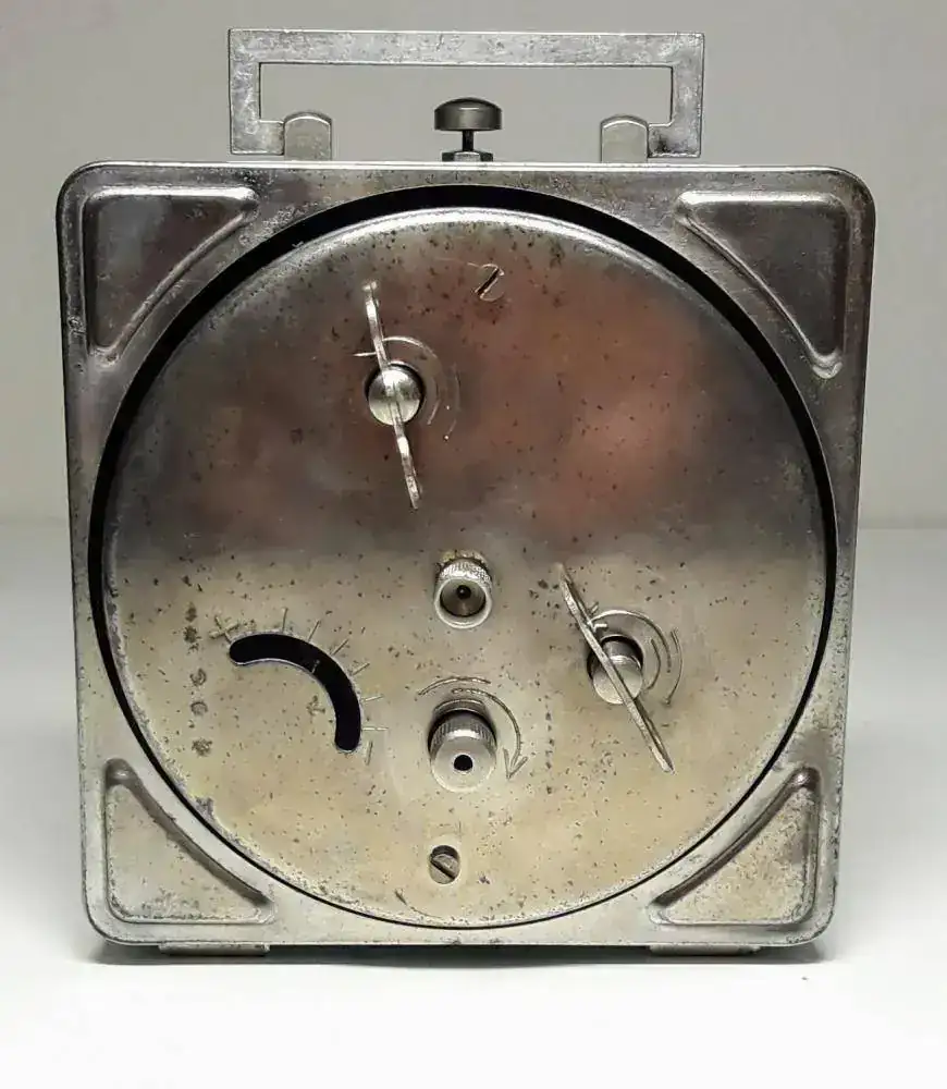

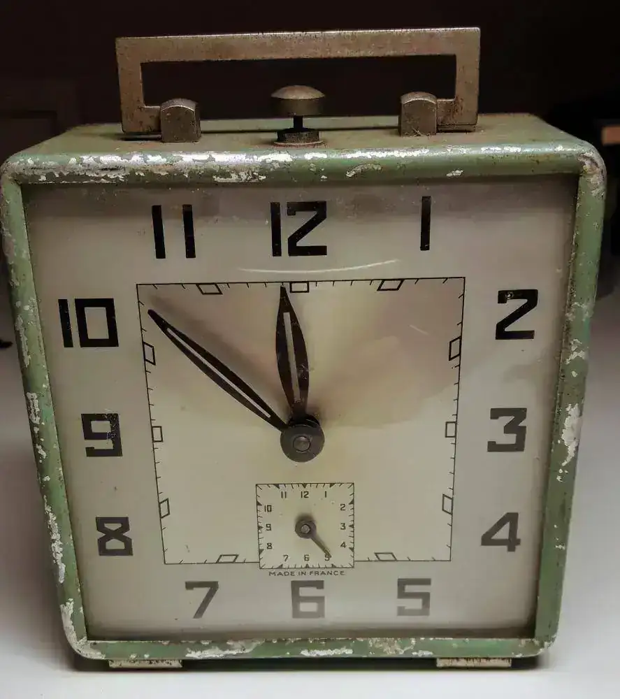

Ver el archivos adjunto 834961Ver el archivos adjunto 834962

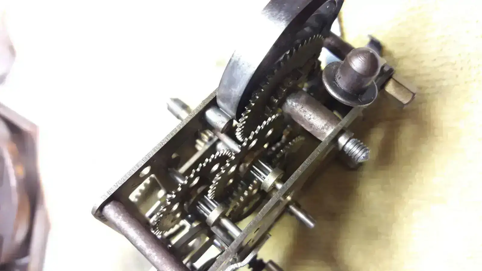

Ver el archivos adjunto 834963
Ver el archivos adjunto 834965

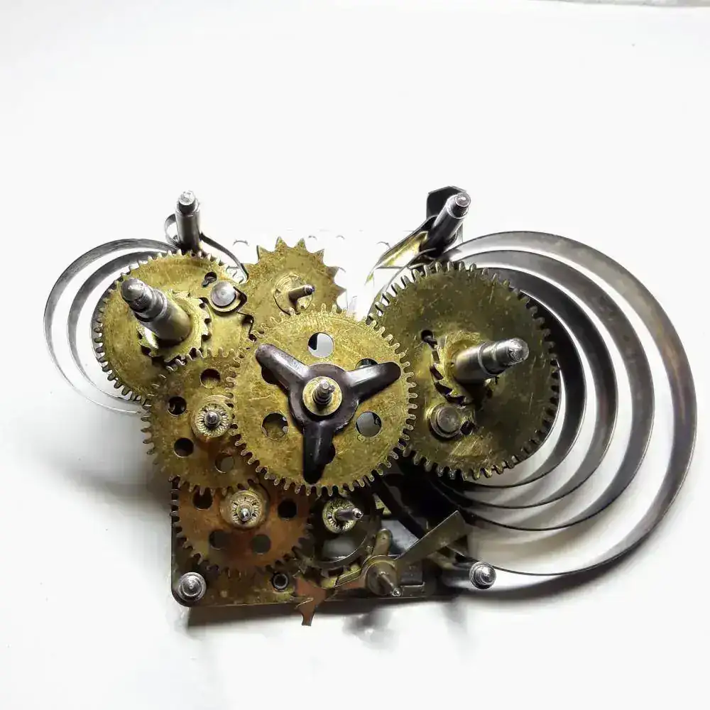

Ver el archivos adjunto 834966

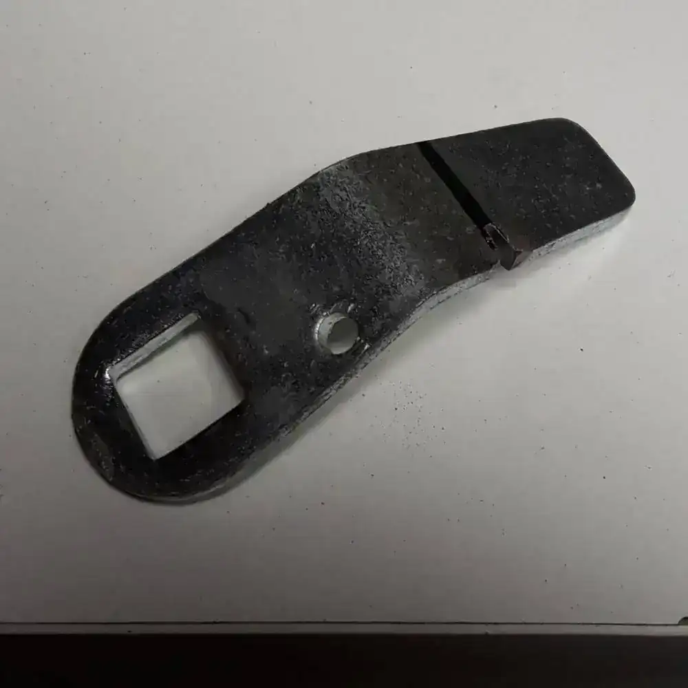

Ver el archivos adjunto 834967

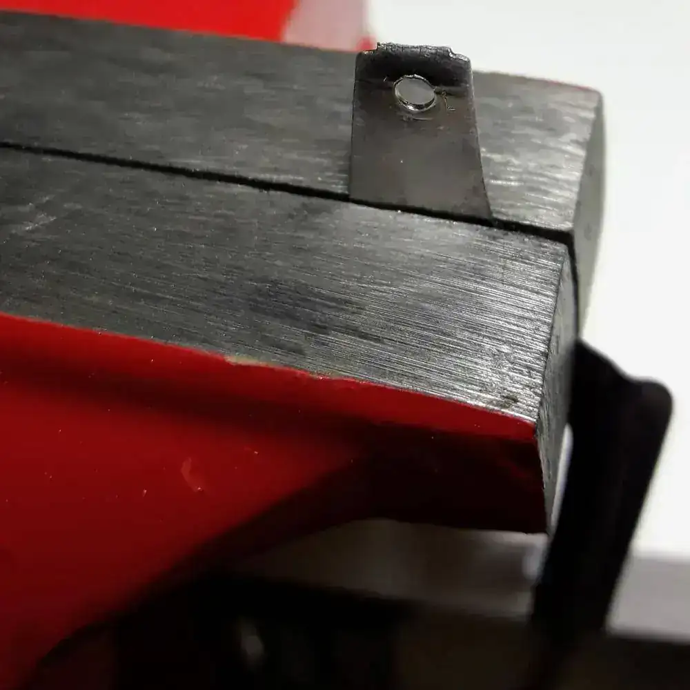

Ver el archivos adjunto 834968
Ver el archivos adjunto 834969

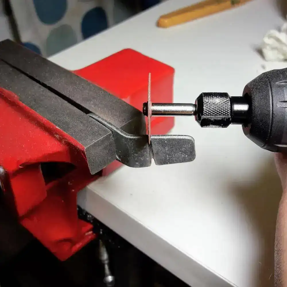

Ver el archivos adjunto 834970

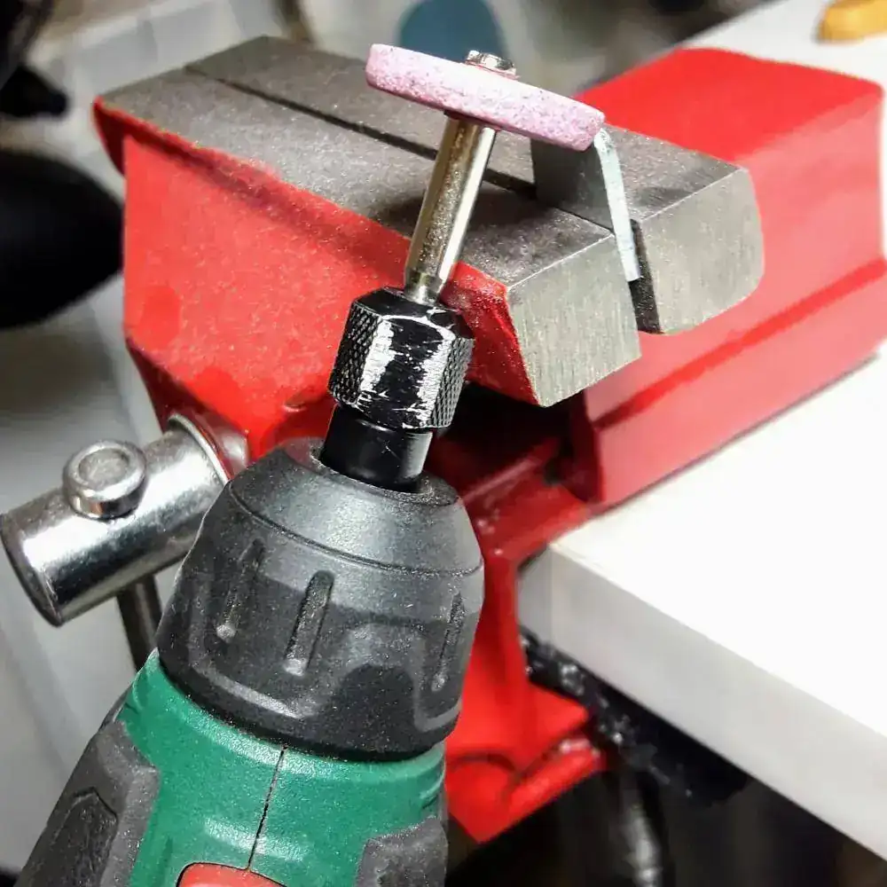

Ver el archivos adjunto 834971Ver el archivos adjunto 834972
Ver el archivos adjunto 834973

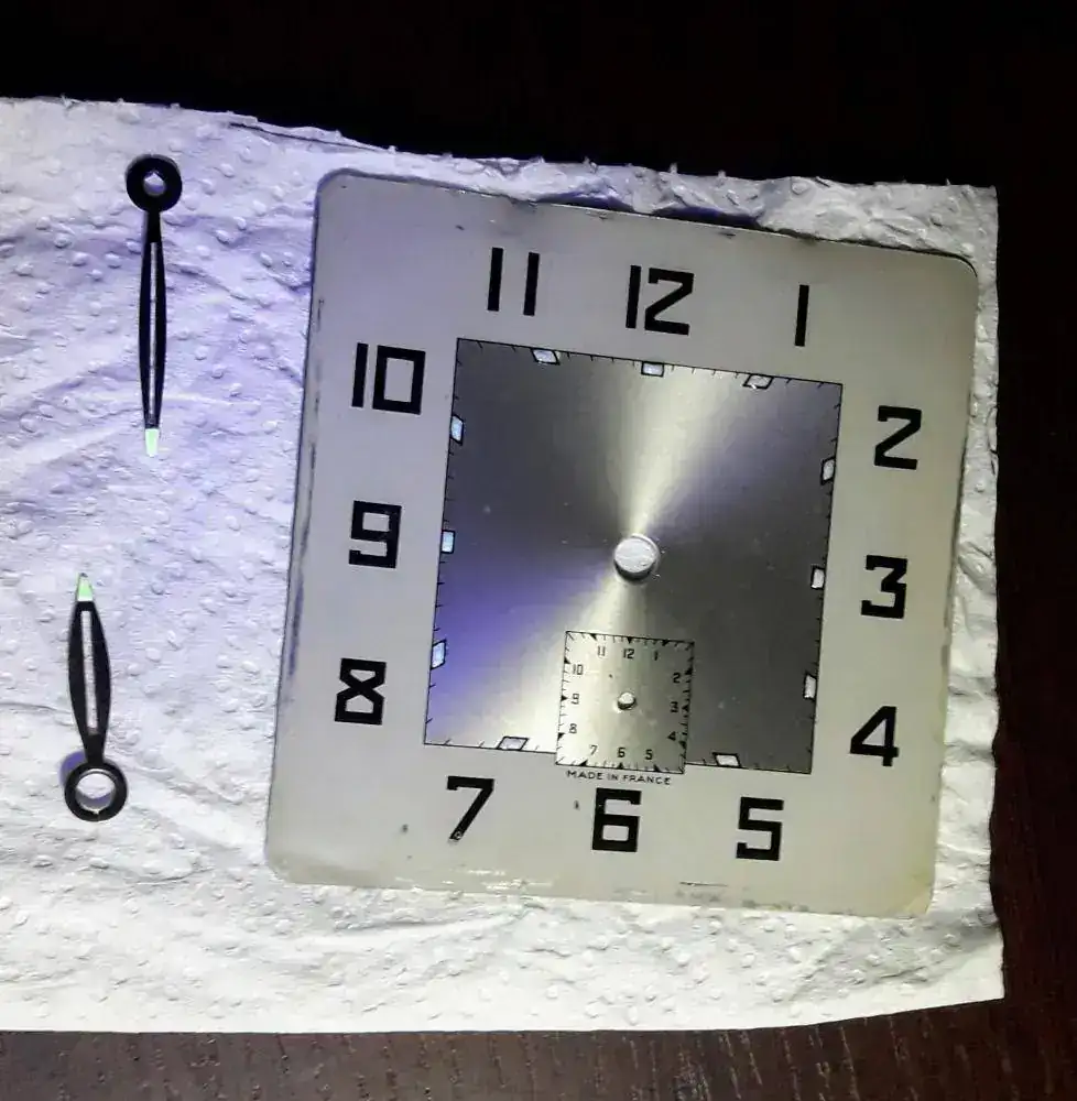

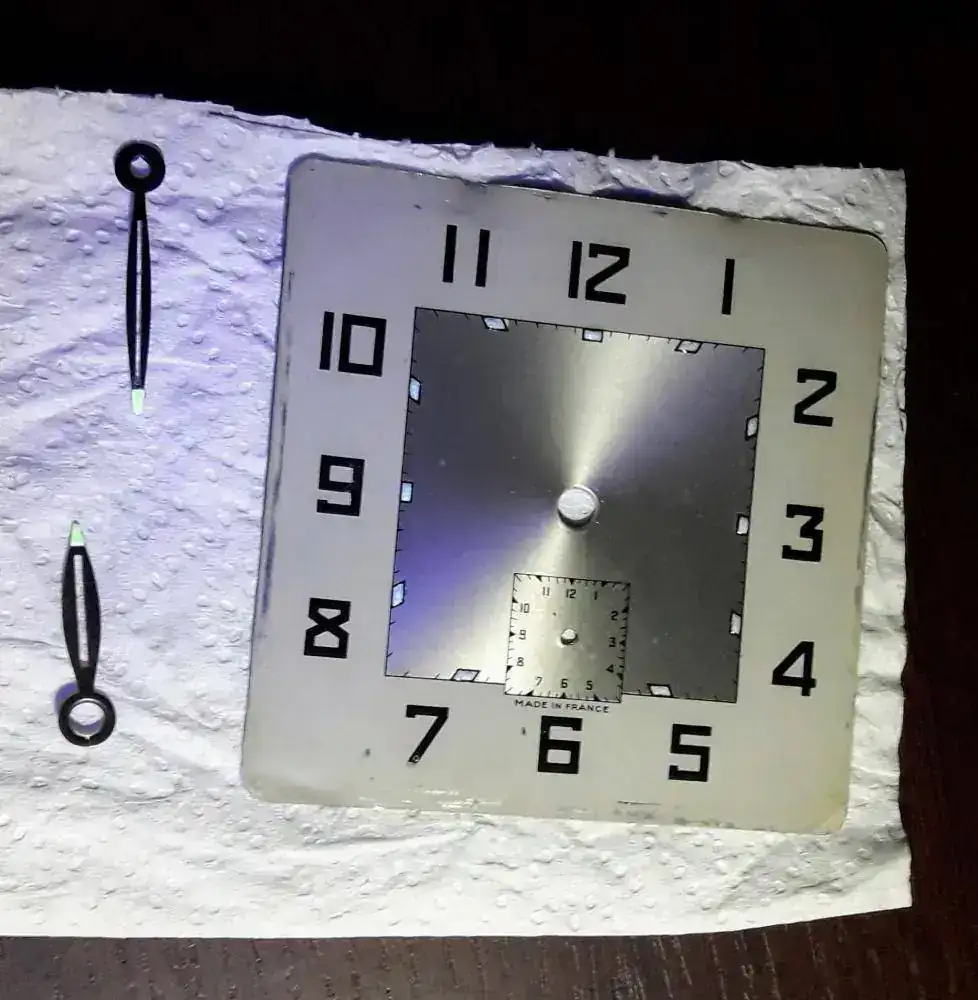

Ver el archivos adjunto 834974
Ver el archivos adjunto 834975Ver el archivos adjunto 834976
Un gran trabajo! Te ha quedado perfecto. Una pregunta, ¿qué usas para limpiar la esfera?
Gracias, un saludo.
Uso agua y jabón neutro para no dañar la imprimación de la esfera.
