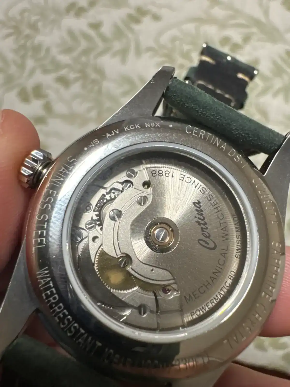

Buenos dias,
Tengo un Certina DS-1 prácticamente nuevo, me lo abre puesto 10 veces.
Se llevo una vez a cambiar agujas por un tema por lo que leí de algo usual en estos modelos, que el material de las agujas se ponía feo.
Después de eso me lo habia puesto solamente una vez y estos dias que le estoy dando uso me doy cuenta que la cuerda no dura lo que tenia que durar, me lo quito por la noche y por la mañana esta parado.
Ademas, si le doy cuerda manual hace resistencia y gira el rotor como un helicóptero.
Nunca había tenido otro Powermatic pero hasta ahí creo que normal no es.
Alguien sabría decirme que ha podido pasar?
Cuando doy cuerda el logo de Certina parece el motor de un fuera borda
Gracias a todos
Ruedas inversoras fuera de combate, me temo. Necesita un servicio. No te aguanta toda la noche porque no esta cargando bien. Es un problema común y documentado en la familia del 2824

Tendras que cambiar una o las dos ruedas inversoras.
Gracias, de cabeza a Certina que va.
Era sobre todo curiosidad de que podria haber pasado

Buenos dias,
Cuando doy cuerda el logo de Certina parece el motor de un fuera bordaVer el archivos adjunto 3543893Gracias a todos
Yo tuve un problema semejante también con mi DS1. Se trataba de una de las ruedas dentadas. Una de las amarillas.
Al principio me pasaba lo mismo que a tí ... el ruido parecía el de un 🚁, hasta que se gripó por el desprendimiento de algún diente. No lo fuerces ... 😉
Lo envié al SAT en garantía. No me cobraron nada y está perfecto.
No tranqui, si en cuanto he visto que lo que hacia no era muy normal, lo he guardado en la caja hasta mañana que lo lleve.

En más de una ocasión, tras el proceso de lavado, montaje y engrase, me encontré con esta incidencia. Al trabajar bajo presupuesto, el cambio de inversores no era posible debido a su coste tan elevado. Los ponía en remojo durante 24 horas en el primer baño casero de ácido oleico y otros componentes, y volvía a realizarles el proceso de lavado y engrase de nuevo para recuperarlos.

Lo he dejado en el servicio Certina, me llamaran para darme presupuesto, ya os contare
Como te han dicho seguramente será un problema de las ruedas inversoras. No conozco este movimiento pero la primera vez que desmonté un certina, 25-652 para más señas, perdí parte de una rueda inversora y no me di cuenta. Como consecuencia, el reloj no cargaba y hacia lo que has dicho. No se si cuando realizaron el cambio de agujas desmontaron el sistema de carga y ha pasado algo así, pero pinta a lo que te comentaron.
A mi la verdad que me huele a que al cambiarle las agujas tocaron donde no debían, ya abri un hilo cuando lo hice y hablando sobre el sitio que a pesar de ser Servicio tecnico grupo swatch dejaba bastante que desear.

A mí me pasó algo similar en el Murph: le daba cuerda manual y, de repente, el rotor se movía solidario al movimiento de la corona. Fue notarlo y lo dejé de usar, así que no puedo decir nada de la reserva de marcha.
En este caso fue directamente al servicio oficial, por que aun estaba en garantía.

Buenas,
es muy habitual este problema y no hace mas que indicarte que tu reloj necesita una buena revisión professional. La mayoria de veces ni siquiera hay que cambiar las ruedas, si bien el automatico es el rodaje que mas sufre de todo el reloj. Aún así se recomiendo revisión completa puesto que en la masa oscilante es donde mas se nota pero el resto del reloj estará igual.

Finalmente, masa oscilante fastiada por falta de engrase….eso me comentan.
240€ con el servicio y la garantia
