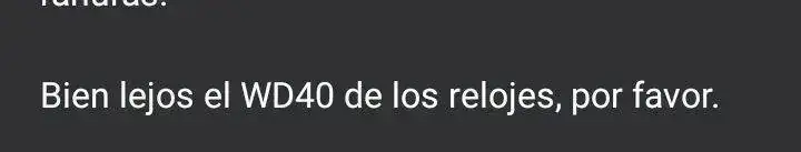

No sé decirte el porqué pero esta es la respuesta de Golipo, un maestro relojero del Foro.
El porqué lo dice en la parte inferior del bote dónde empieza por keep out y porque es un disolvente.
