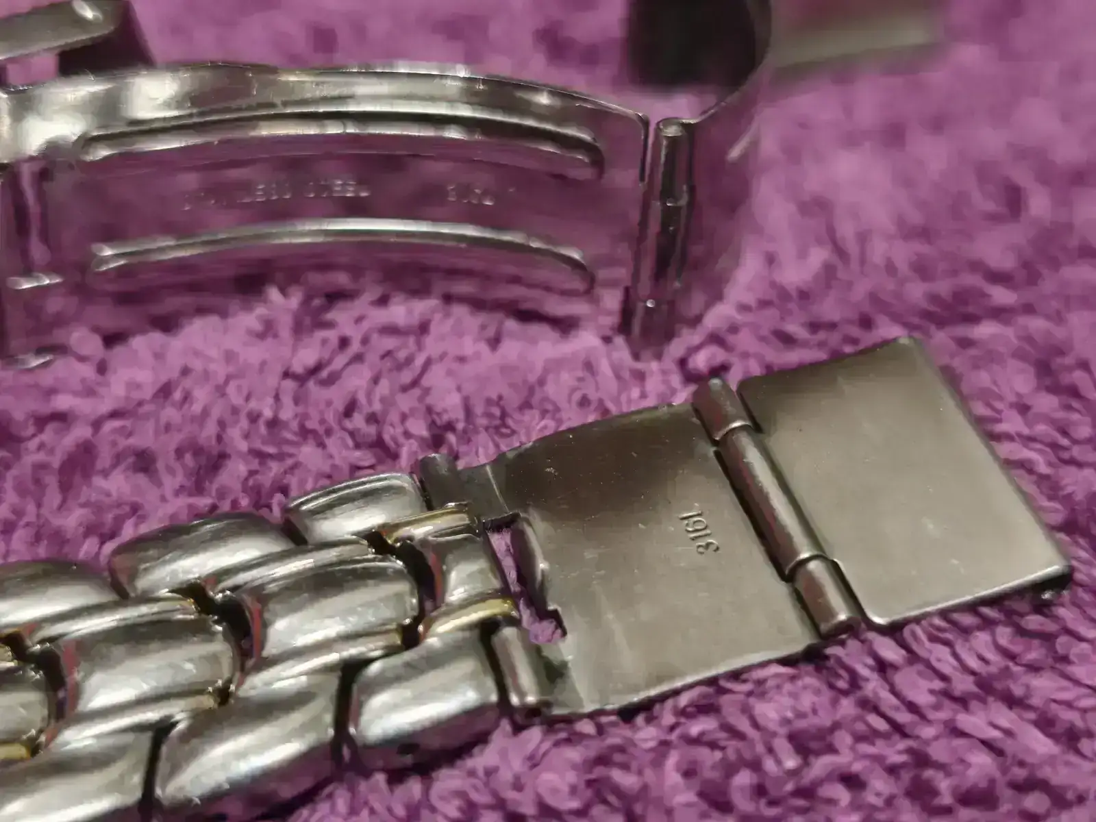

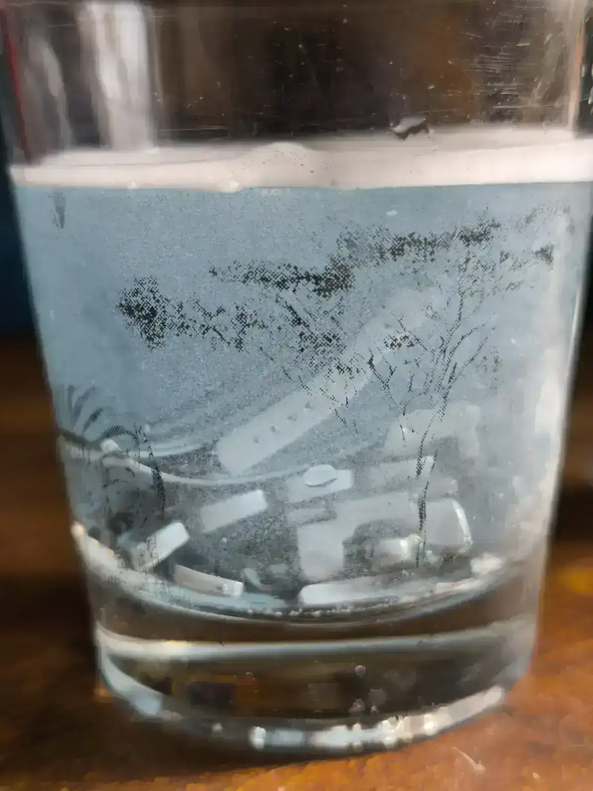

Para la caja lo que ya te han comentado, agua tibia y jabón neutro.
Para el armis pastillas para limpiar prótesis dentales: consejo de @6aly ... lo deja como nuevo :pardon:

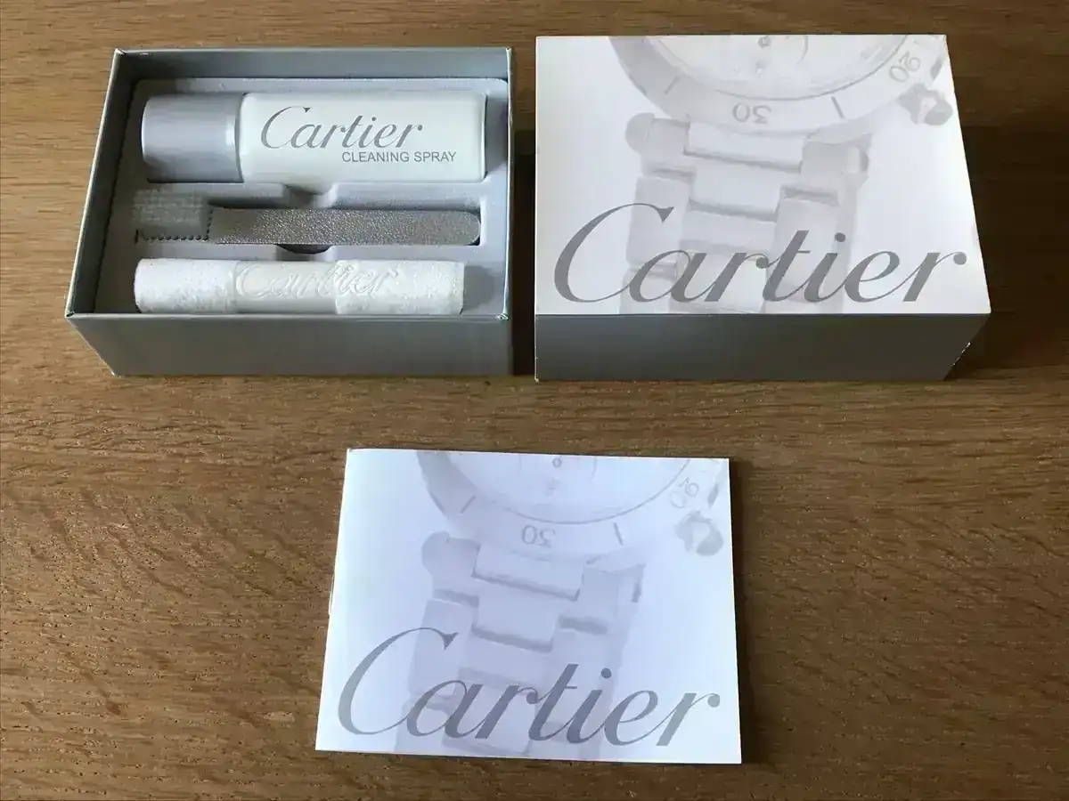

Yo uso un cepillo que venía con un set de Cartier. De este set tengo el spray ni la gamuza que vienen en la caja y ni siquiera los he usado, solo el cepillo, porque es de cerdas muy suaves. Empleo un poco de mistol y paso el cepillo con cuidado, sin apretar, de forma leve y superficial. Aclaro con agua solo sin frotar ni con gamuza ni nada, solo dejo secar dejando el lado de la corona apoyado sobre papel absorbente para que se deje secar. Quedan como nuevos.
Lo del mistol me lo aprendí por unos amigos joyeros que me lo recomendaron y va de cine.
No obstante eso lo he hecho muy puntualmente y solo con relojes herméticos a más de 200M
Cuido mucho mis relojes y por ello no es algo que haga frecuentemente.

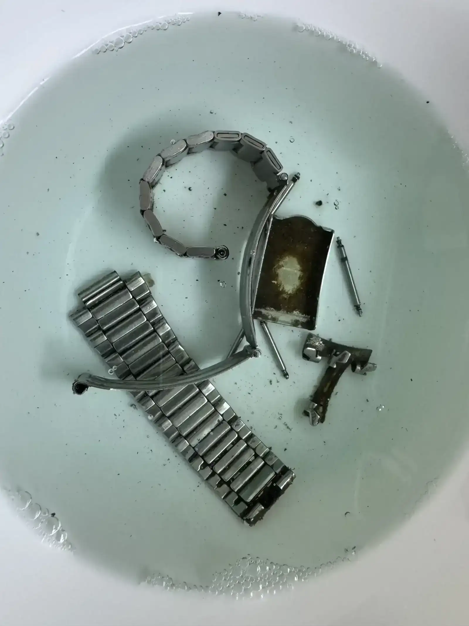

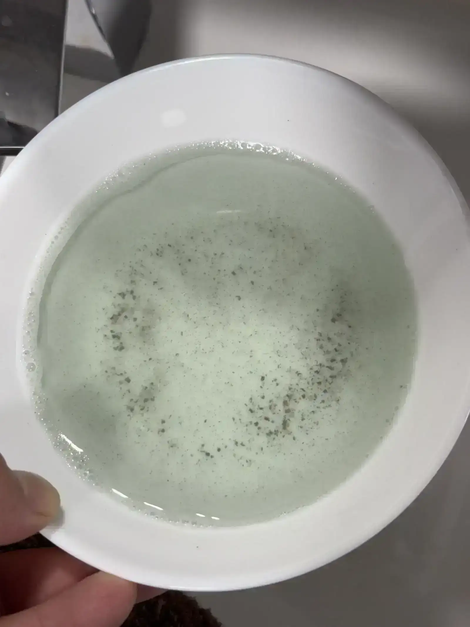

Yo igual que los compañeros, desmonto el armis le doy un baño de agua tibia con un poco de jabón neutro y unas gotas de amoníaco y pasado un rato con un cepillo de dientes y aclarando lo paso por los recovecos y queda de cine. La caja con un cepillo de dientes humedeciéndolo en la misma solución y luego secar el armis con un secador y la caja con papel con mucho cuidado. Parece que no pero acumulan ADN de dinosaurio parece, jejeje.
Por cierto, las fotos son de un vintage que compré hace poco con roña histórica, jajaja.
