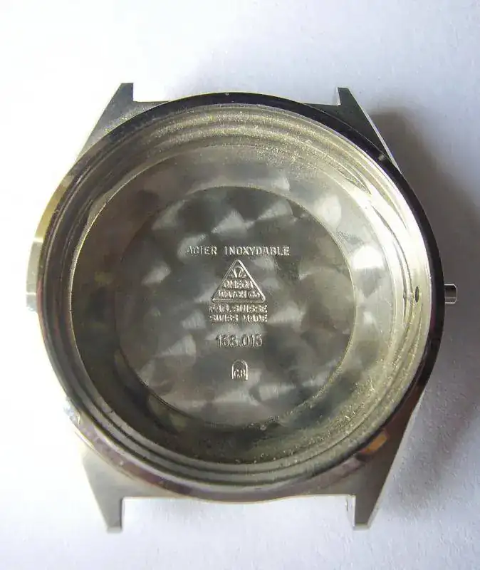

Ya hará como un mes que, por casualidad, al entrar en una relojería-taller escuché una conversación del dueño con un cliente en la que le decía que en unos dos o tres meses cerraba por jubilación. Yo sabía que ese señor tenía cajas Omega y, al preguntarle, accedió a venderlas ya que antes no lo hacía. Varios compañeros se han beneficiado de esta casualidad. Y son así, poco más o menos:

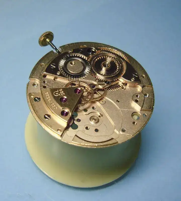

Todo esto ya os lo he enseñado, pero hoy, por casualidad, ha salido el día nublado y no apetece pasear por la playa, así que, aquí sentado, me he decidido a enseñaros lo que no habéis visto todavía: su interior

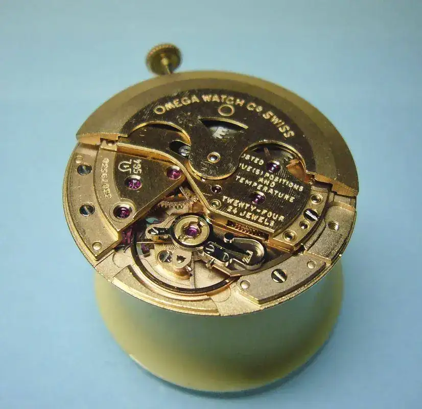

Esta primera es una vista con toda su dentadura al aire, me encanta porque es que son bonitas por dentro las máquinas Omega:

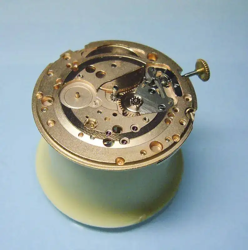

Ahora por el otro lado, menos espectacular pero igual de interesante. Y queda preciosa después de limpia

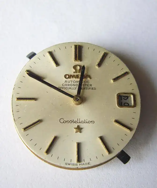

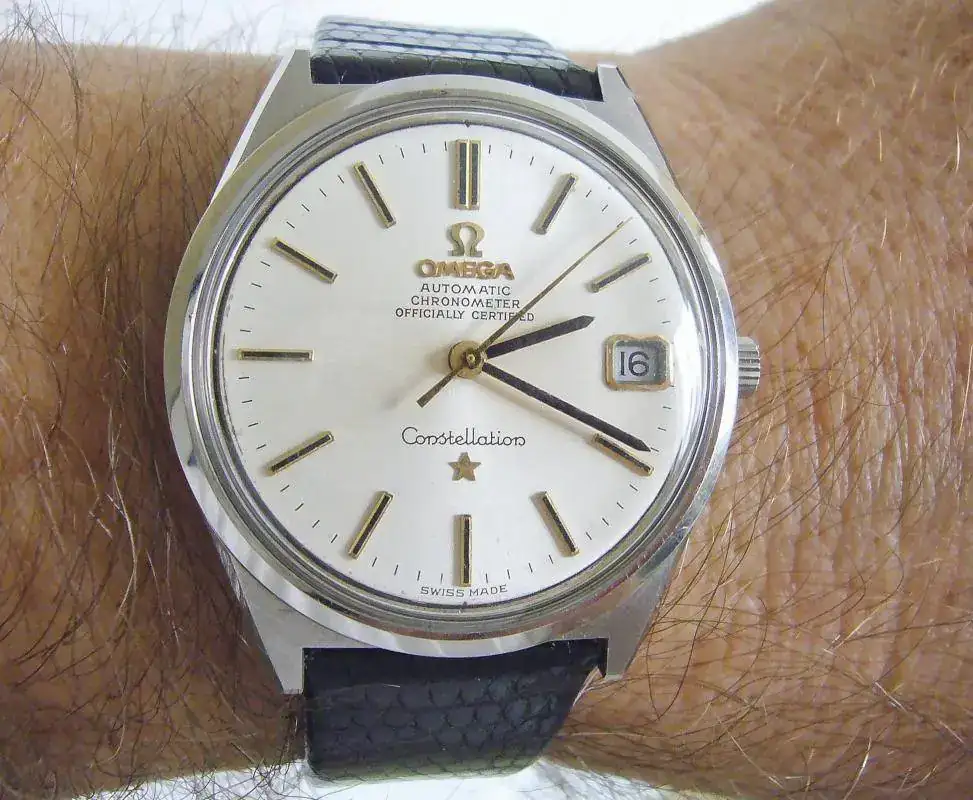

Tiene un sólo defecto, creo, que le impide ser comercial. Agudizad la vista.

Ya nada, ni caja ni cristal no-originales
van a quitar la indudable maquinaria que late ahí adentro.
Esas series fueron de lo mejor que produjo la casa Omega,
así que nada de defectos.
Te va a dar muchas satisfacciones. :)
A título de detalle técnico,
me interesa saber cómo desmontaste la inversora,
y qué aceitado recibió.
Es bastante específico en esa parte.
Cualquier cosa, subo las guías técnicas
que son bastante esclarecedoras en este aspecto :D
Abrazo
Alvaro
Que no... que las casualidades no existe, todo ocurre por algo, todo tiene su razón de ser. Si no te hubieras movido por ahi, seguro que no hubieras encontrado nada. Lee mi firma, a mí me motiva. Preciosa pieza te has montado, casi todo original y en un estado excelente, enhorabuena!!!
Un relojazo con todas las letras. Y este trae muchas en la esfera.
De lo que dices que le impide ser comercial, amén de la corona, que supongo que a eso no te refieres, ni idea, no sé si esa referencia exacta llevaba esas agujas o eran las parecidas con una fina línea de lumen al final.
ENVIDIACA sin más, quien me diera a mi ese tipo de hallazgos y la posibilidad de montarlos, ese movimiento con ese precioso cuello de cisne debe de ser COSC por lo menos jajajaajja
Enhorabuena y a disfrutarlo
¿Como me voy a olvidar de los amigos, eh?. Con "estos" amigos echo mucho más rato que con los otros .....
Ya un día, Golipo, contestando a un post mío, pusiste un esquema del útil hecho para desmontar las inversoras, y el despiece de ellas, con un pedazo de cuero gordo y así poder engrasar los satélites. Me ha enseñado otro método el sr. que tuvo el SAT Omega en Sevilla, (y que me ha vendido todo lo que me faltaba para el montaje), que da resultado si ninguno de los satélites está dañado. Consiste en meter todo el puente en gasolina o heptano, siempre un disolvente por supuesto, y, mientras está mojado, girar la corona de transmisión en el sentido permitido con el dedo suavemente una y otra vez mojando y girando hasta que sale toda la suciedad. Tengo que probarlo porque aún no lo he puesto en práctica, cuando me lo dijo ya estaba montado.
Este reloj tiene todo original: movimiento y caja, por supuesto como veis, agujas, segundera que faltaba, tija partida, corona con la hembra y cristal. Todo Omega para su referencia específica en esa caja........... pero hay algo que no. La vista es la que trabaja .......
PS. se me ha olvidado comentar que con ese método se consigue limpieza pero se dejan los satélites sin engrasar bien. Para los que le damos poco uso está bien.
[Tiene un sólo defecto, creo, que le impide ser comercial.]
¿ Y a quien le importa?
¿ y lo que has disfrutado restaurándolo?
¿ y las satisfacciones futuras que te va a dar?

El rotor me "chirria"..... si bien no he visto muchas tripas de ese calibre.

"Tiene un sólo defecto, creo, que le impide ser comercial. Agudizad la vista."
Parece que la esfera es pequeña para esa caja. Aún así el reloj es precioso.
¡¡¡¡premio para el nuevo!!! Y en las dos afirmaciones, añado.
Si, ahora que lo ha dicho nuevo y tu confirmado, si aprecio que la esfera es algo pequeña. Casi no se aprecia. No es mucho el problema. Saludos.
Hombre, algo de problema sí es. El bisel interno del cristal debería hacer la última sujección del movimento que en este caso sólo está sujeto con las bridas, algo aplanadas para que entren más apretadas, y por la tija. Hay que ir con cuidado de no dar golpes con la mano, por ejemplo.
Pecatta minuta... Te ha quedado estupendo !!!
Qué manos tienes joío...:worshippy:
Como diría mi abuela q.e.d. "eso con una poquita de celo..."
