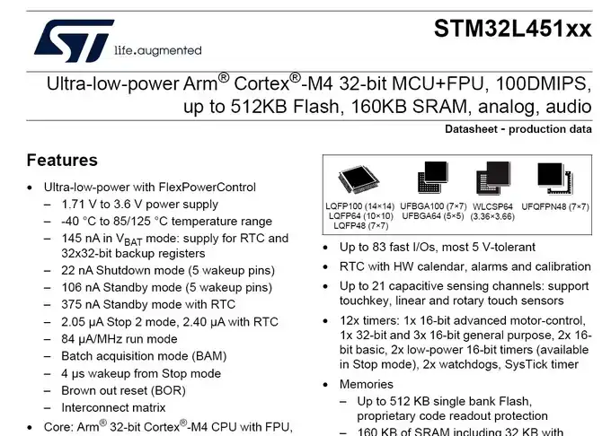

Por supuesto, te adjunto las características del STM32L451xx, el MCU que utiliza la baliza. Al poner las pilas ya entra en un estado de reposo por defecto:

Por supuesto, te adjunto las características del STM32L451xx, el MCU que utiliza la baliza. Al poner las pilas ya entra en un estado de reposo por defecto: Ver el archivos adjunto 3391566
Dado mi desconocimiento absoluto de estos aspectos tan técnicos me he permitido consultarlo a Gemini que me ha dado una larga y tediosa explicación técnica que he pedido que me resuma y en la que te da la razón “parcialmente”
Ahí va:
“Las balizas de señalización V16 homologadas están diseñadas para cumplir con el requisito de la DGT de tener una autonomía mínima de 18 meses en modo de reposo (lista para usarse). Para lograr esta longevidad, incorporan microcontroladores de ultra-bajo consumo, como el STM32L451xx.
Efectivamente, estos chips mantienen una alimentación constante, pero en niveles de nanoamperios (nA). Este consumo residual permite que solo componentes esenciales, como el Reloj de Tiempo Real (RTC) y la lógica de activación, permanezcan "despiertos". Esto es clave para que el dispositivo "recuerde" su estado y la hora.
Sin embargo, esta alimentación en reposo es insuficiente para las funciones de alto consumo: el GPS y el módulo de comunicaciones (SIM/eSIM). Si el dispositivo estuviera constantemente geolocalizando y enviando datos, la batería se agotaría en horas o días.
Por lo tanto, la baliza solo activa el GPS y el módulo de transmisión (saltando a un consumo de miliamperios) en el momento exacto en que el usuario enciende la luz de emergencia. Esta activación es un proceso automático y no opcional, que vincula la señalización visual con el envío de la ubicación a la plataforma DGT 3.0”

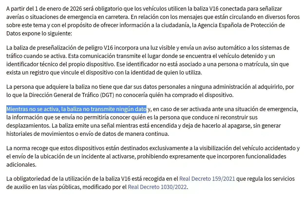

A partir del 1 de enero de 2026 será obligatorio que los vehículos utilicen la baliza V16 conectada para señalizar averías o situaciones de emergencia en carretera.
www.aepd.es

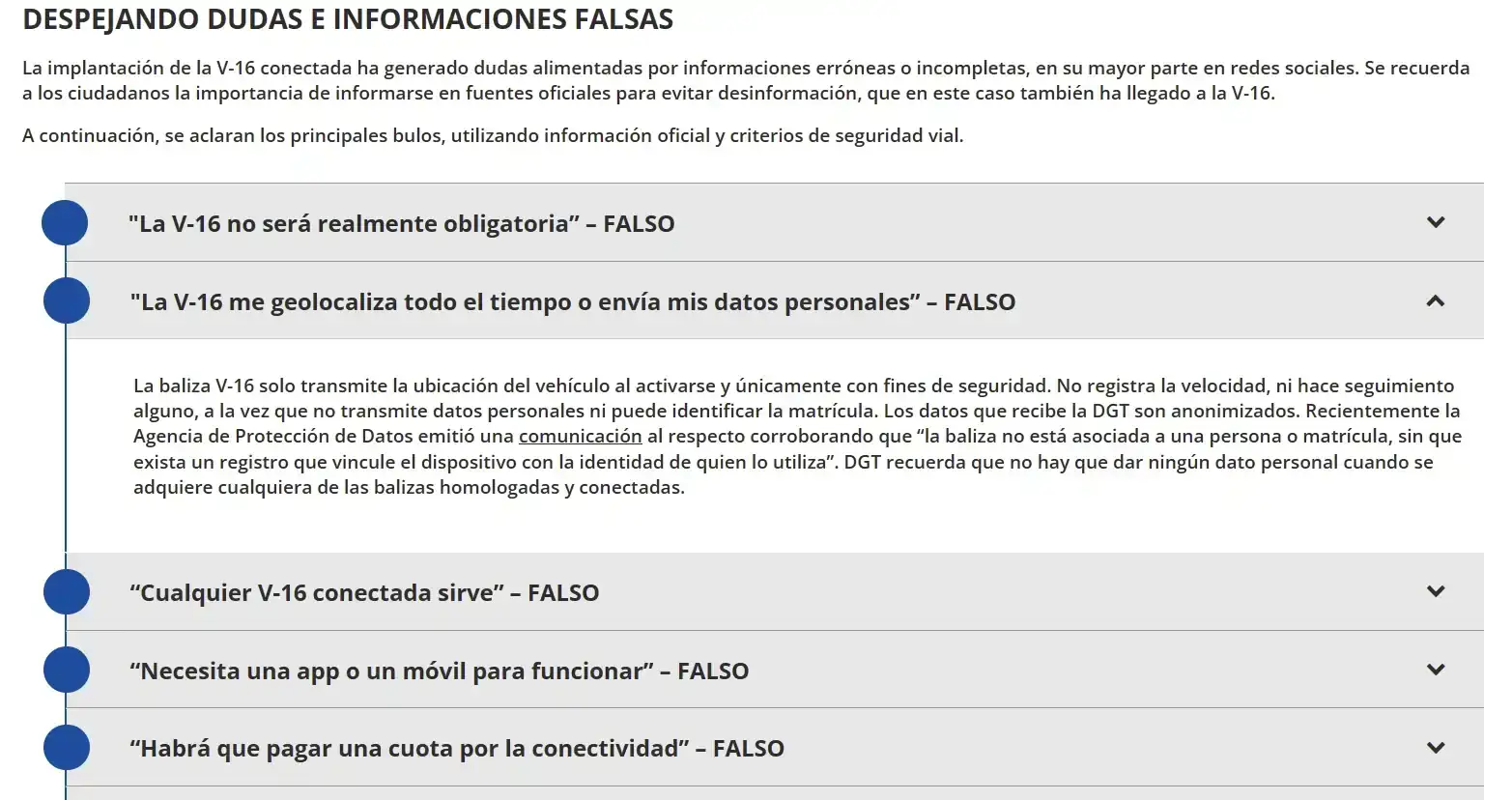

Por otro lado, la DGT también tiene un apartado desmintiendo informaciones falsas sobre la baliza:
A pocas semanas de que entre en vigor la obligatoriedad de llevar en el vehículo la baliza luminosa V-16 conectada, el próximo 1 de enero de 2026, la DGT recuerda a todos los conductores la necesidad de disponer de un dispositivo homologado para señalizar averías y accidentes en carretera. Este...
www.dgt.es

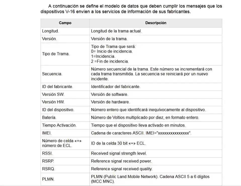

Las especificaciones de la baliza vienen recogidas en el BOE num. 295:
Estas especificaciones son públicas, e incluyen los protocolos de transmisión de datos que tienen que cumplir todas las marcas que quieran fabricar la baliza para que esté homologada. De lo contrario no podrían conectarse al sistema de la DGT. En la web de la DGT tienes una lista de fabricantes que producen balizas homologadas, la lista es de más de 200 marcas.....
Claro que siempre puede pasar que la DGT esté compinchada con la Agencia de Protección de Datos y con los más de 200 fabricantes de todo el mundo en una gran conspiración gubernamental-empresarial y en la dark web están publicadas unas instrucciones secretas diferentes a las del BOE para fabricar balizas que sirvan para transmitir ¿qué datos? Porque por más excito mi imaginación, no se me ocurre qué secretos puede transmitir la baliza.
Pero bueno, siempre es más fácil decir "pues no me fío" sin aportar ningún dato. Eso sí, no nos preocupa darle "sí" a todas las cookies del navegador, y darle permisos a una aplicación de móvil de ajedrez para que lea todo el contenido del teléfono 🤣
