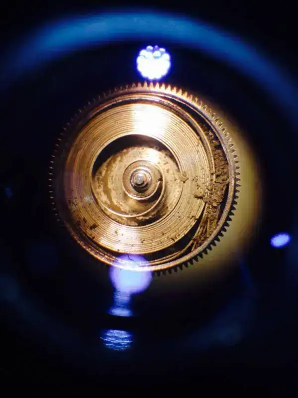

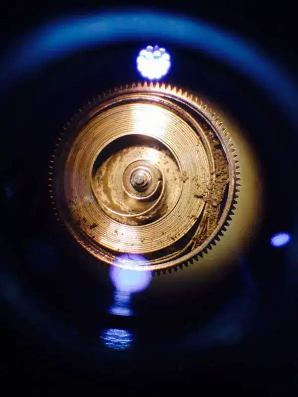

El desgaste excesivo siempre hablamos de relojes de uso diario. Para muestra un botón. Seamaster bond. 5 años. Todos los días en la muñeca:
Ver el archivos adjunto 240006
El eje del cubo estaba desgastado a mas no poder y bailaba un poco. El muelle real deformado en la cola = perdida de amplitud y estabilidad de marcha.
Y donde esta el problema? supongo que el dueño a revisado este reloj porque ha notado que algo marchaba mal no? pues se cambia el muelle, el cubo, el eje y lo que haga falta se revisa el resto y queda nuevo solo pagando un poco mas de lo que vale una revisión digamos rutinaria ya que muchas cosas se tienen que hacer igual por revisión que por averia, también hay muchos relojes con mas años funcionando y no están asi ni mucho menos, y la mayoría hablamos de relojes de marcas normales que las revisiones son caras pero no excesivas pero si tuviéramos varios Zenith, AP et que por una revisión rutinaria te cobran mas de 1000 euros te cogen gana de ir a revisar por revisar.
Personalmente mientras el reloj no presente síntoma de mal funcionamiento yo no reviso nada y tengo piezas con mas de 20 años que no se han abierto nunca, si que han sido de uso esporadico, y el dia que alguno vaya mal se revisa y se cambia lo que se tenga que cambiar que con lo que me he ahorrado en revisiones rutinarias me salen gratis todas las averias que puedan surgir, evidentemente cada uno con sus relojes y su dinero hace lo que quiere, aquí cada uno expresamos nuestra opinión y que no siempre es la mas acertada y la correcta pero es la nuestra.
