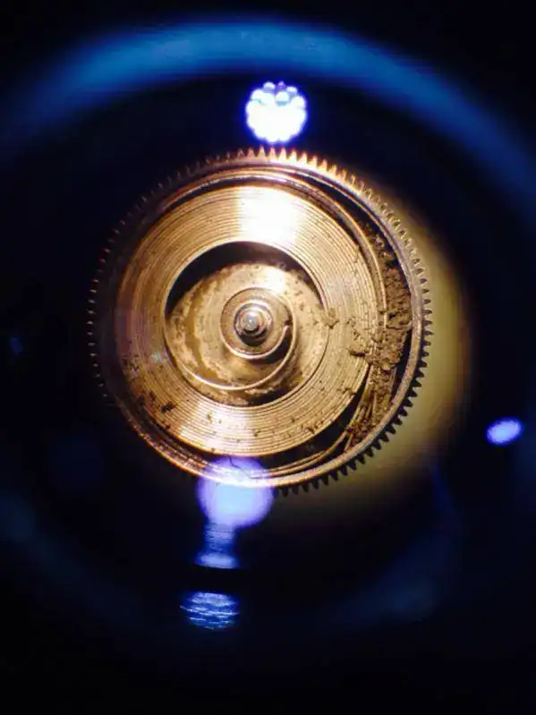

El desgaste excesivo siempre hablamos de relojes de uso diario. Para muestra un botón. Seamaster bond. 5 años. Todos los días en la muñeca:
El eje del cubo estaba desgastado a mas no poder y bailaba un poco. El muelle real deformado en la cola = perdida de amplitud y estabilidad de marcha.
