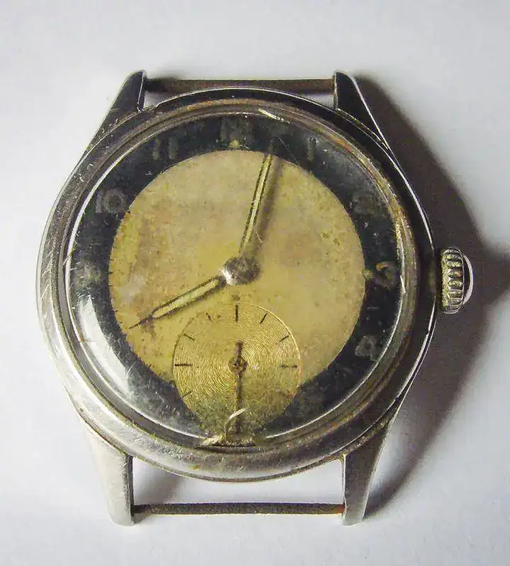

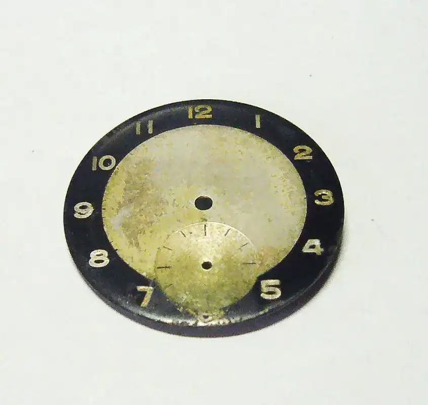

Acabo de llegar del mercadillo del jueves (y ahora recuerdo que aún no he tocado un par de cosas compradas el jueves pasado) donde me he encontrado el sujeto que muestro a continuación. Tiene varias cosas que atraen a cualquier aficionado a este mal vicio: esfera en dos tonos, caja de acero, bonita corona, agujas finas, caladas y "tritiadas" .... ¿o serán radiadas?.
Y tiene, además, una figura que puede resultar familiar a los "avezados vintageros con solera" como aquí los hay. Dejo para ellos la averiguación de su linaje. Para despistar un poco añado la nota de que su costo no ha llegado a 20 pavos .....
¿Quien ha dicho miedo?. Adivina, adivinanza .........

¿Certina época dial firmado Kurth Frères?
Yo apuesto por un AS1130.
Grana o primeros Certina Kurth Freres.
Con tus cuidados quedará precioso....promete [emoji33] [emoji33] [emoji33] [emoji33]

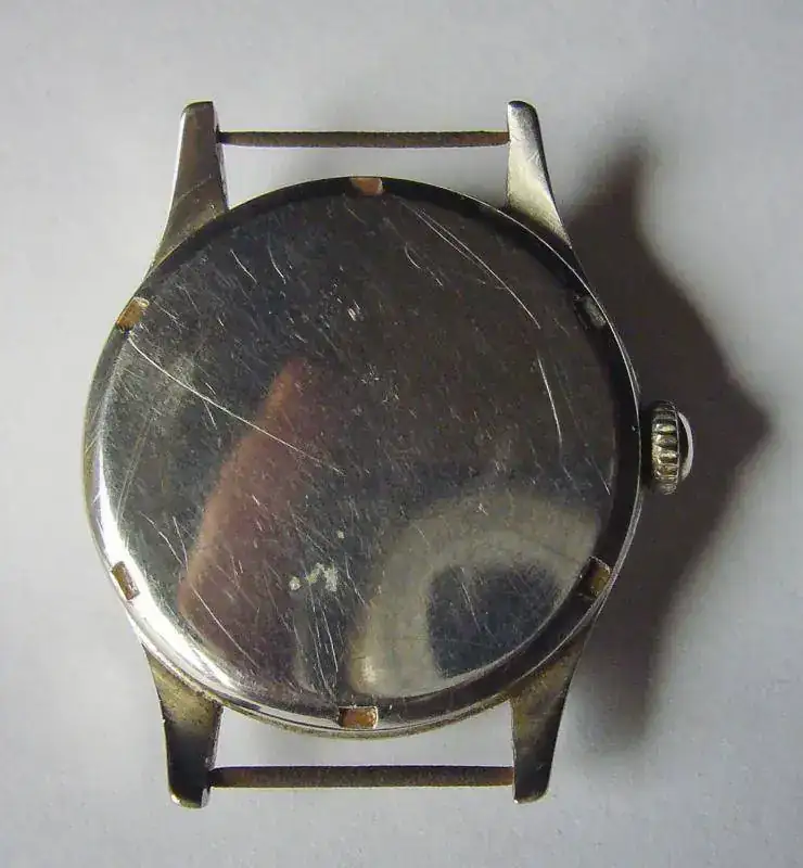

A mi también me recuerda esa esfera y agujas a los primerizos Certina, pero esa tapa roscada me despista :hmm:.
Primera impresión, Certina que inmediatamente descarto al no figurar numeración en su tapa parte exterior. Pero....... viendo la aportación de david73mg, pienso que SI puede ser un Certina auqnue le falte la numeración.
A ver qué dice el agraciado ...
Es normal que los Certina pierdan la numeración con un pulido de la tapa?
Es que he visto tapas sin numeración y algunos con la numeración "a mano" que si cuadraba con el reloj
Creo posible que sea en un Omega 30 T2
Buenas, son "radiadas" (y los índices también) seguro, por la época. En ese entonces el tritio ni se usaba. Mucho cuidado. No sé que máquina pueda ser, aunque yo no puedo afirmar que sea Omega como dicen ahí , me arriesgo a la posibilidad. Le encuentro una característica común a ellos (pero no exclusiva claro): el segundero a las 6 "grande", de ese tamaño. No es muy común, y varios omegas 30T2 y similares lo llevan.

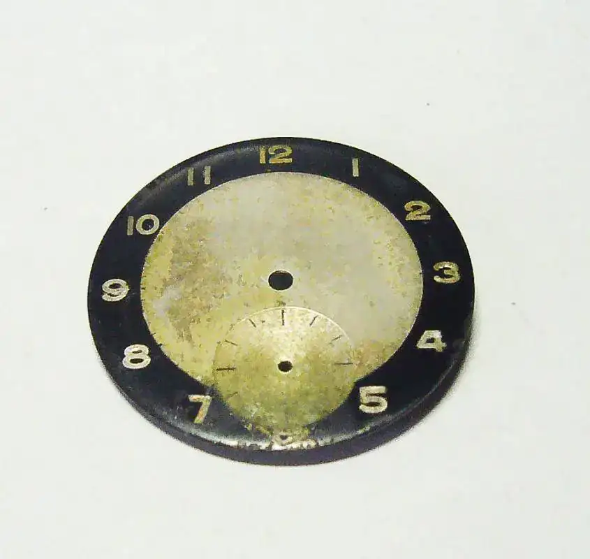

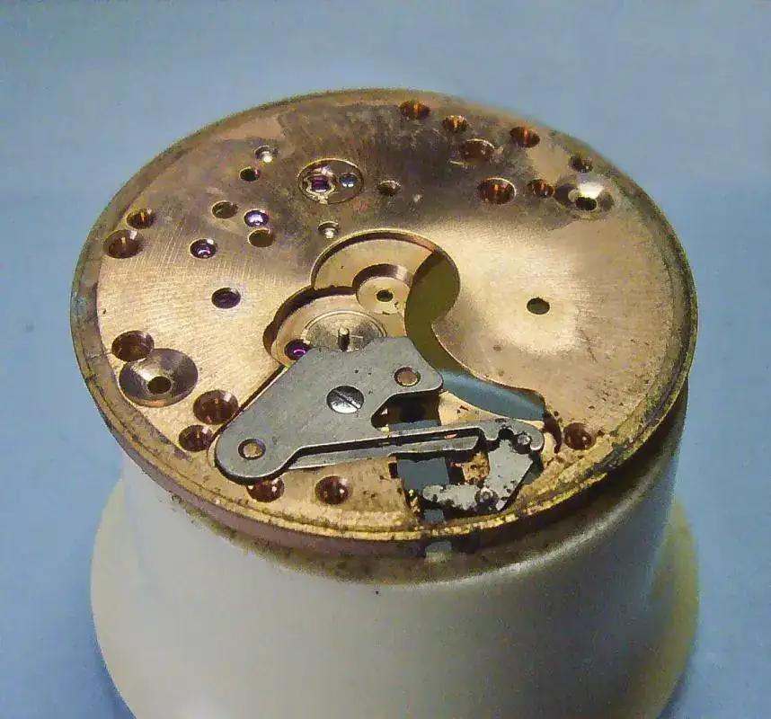

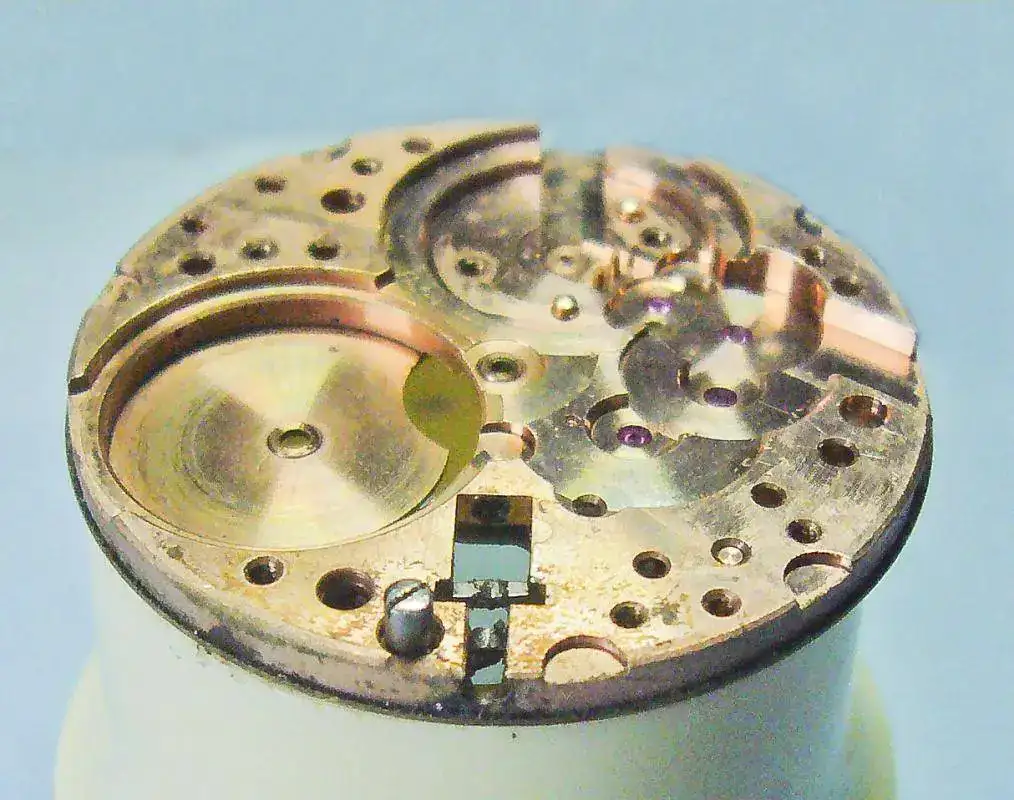

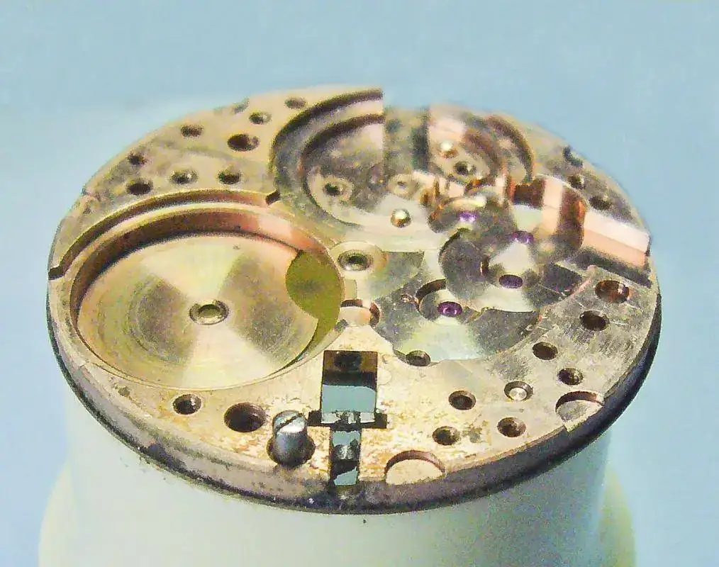

Había tanta suciedad ahí dentro que no he podido quitar la tija. He tenido que desmontar todo dentro de la caja, luego aceitar la tija, sobre todo en el tubo, y así poder terminar el despiece. Sin embargo los tornillos están inmaculados.
He eliminado el tritio/radio de los números totalmente ennegrecidos porque yo me he empeñado que debieron ser más amarillos. Rascado y soplado fuertemente hacia la calle, por si acaso.
rlasanz, ahora lleva una 265 pero puede que en su día fuera la 30 XXX porque está sujeta con una bata, es un 11.9XX.XXX, posiblemente del 48, y creo que esa esfera puede ser anterior. Todavia no me lo puedo creer pero, a veces, mi innata curiosidad tiene cosas buenas. Siguiendo los consejos recibidos, como dije antes, al ver esa buena caja lo abrí para verlo bien por dentro, cosa que, evidentemente nadie hizo antes. Las apariencias engañan; no siempre ¿eh?. Que no se pueden despreciar las raftas.

Me has tenido en vilo toda la tarde. Ahora resulta que no lleva un Certina, pero la caja podría ser Certina ?. Mira la tapa mismo o parecido sistema de apriete.
attachment.php
Pues si se parece mucho ::Dbt::
Si la caja es Omega tiene que ir firmada y con referencia o número.

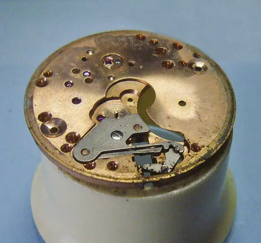

Ver el archivos adjunto 325443
Ver el archivos adjunto 325444
Ver el archivos adjunto 325445

Estimado Casiná, te felicito por la caza , un Omega muy hermoso , el calibre 265 y el 30T2 de última generación son idénticos , y sus piezas son intercambiables , te paso esta cópia de del Dr que lo sabe casi todo

Se ve a la legua que lleva una 265 dentro! :whist:: (como decimos en mi casa: no tenía nipu)

La parte central de la esfera está muy mal y seguramente servirá para un experimento que tengo en mente, después de varias pruebas, satisfactorias claro, en otras inservibles. Ya veremos.
La máquina es de finales del 48 o principios del 49, año en que se llegó a los 12 millones.
