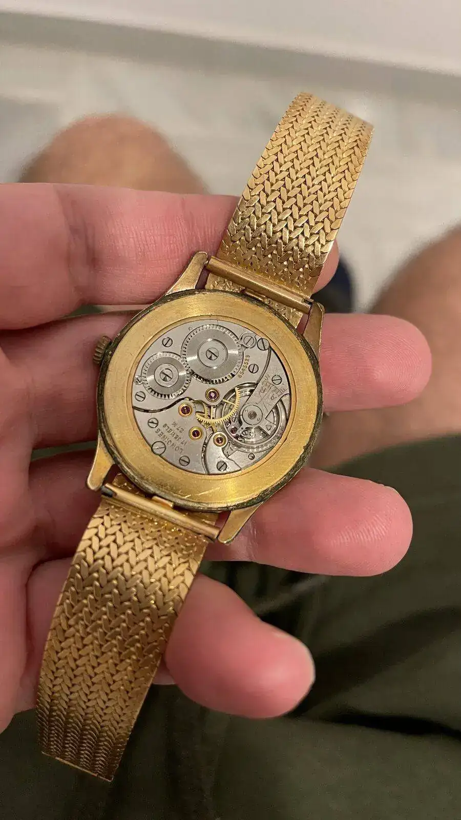

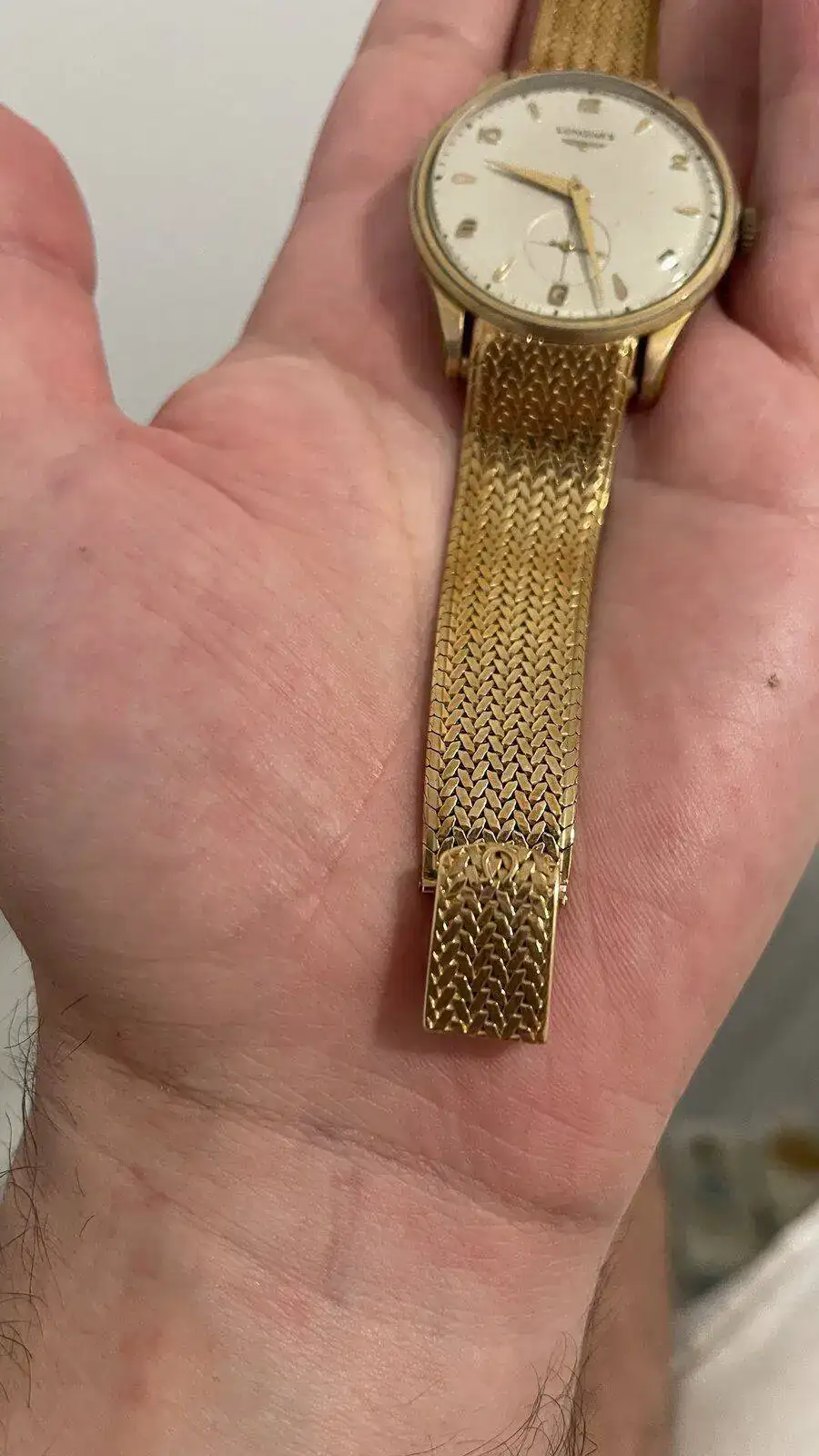

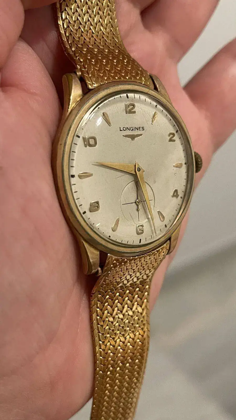

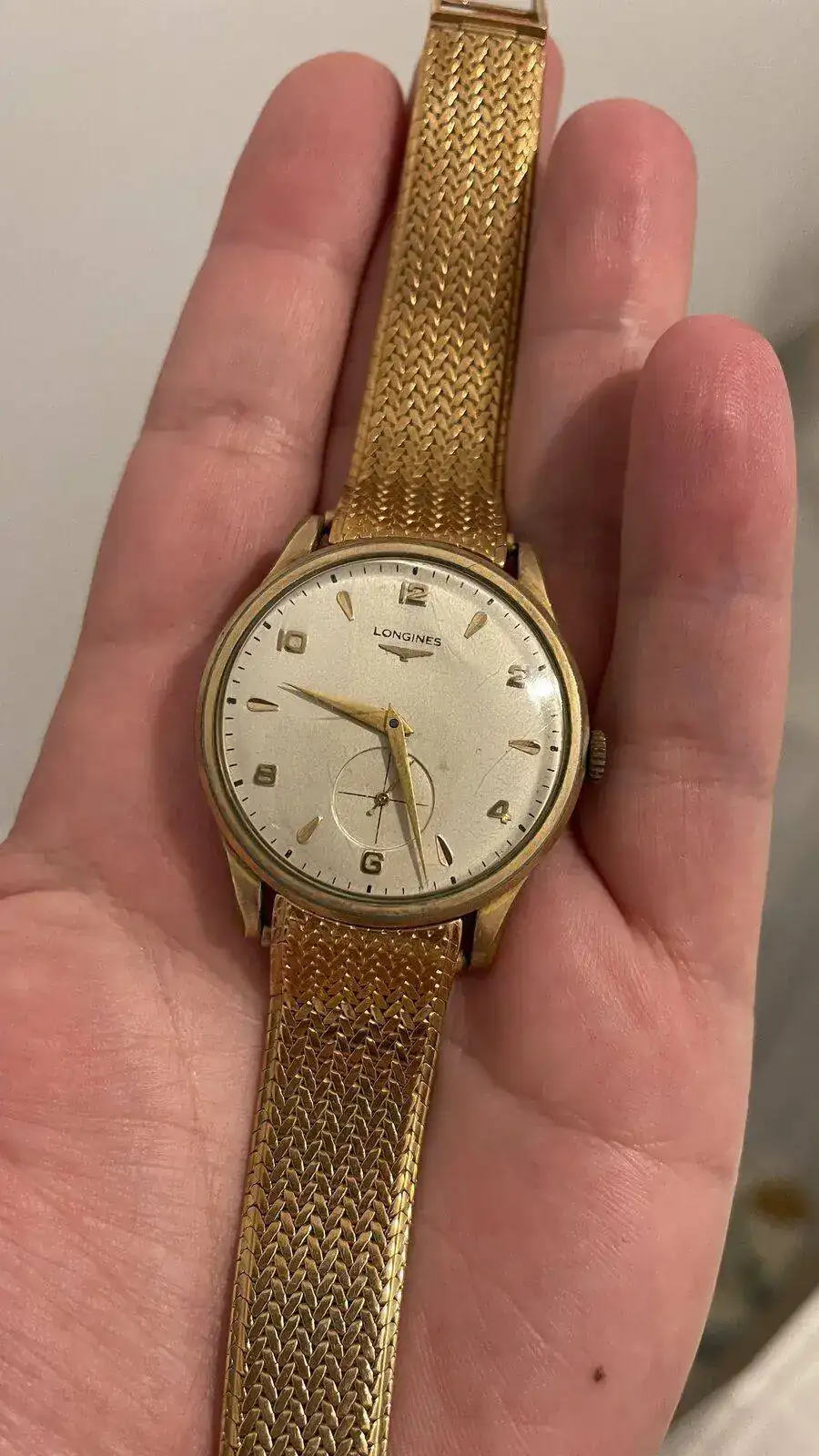

Pues eso que os adjunto unas imágenes de esta Joya familiar por si me podéis, aquellos que tenéis más conocimientos que yo dar alguna información, el reloj es bastante grande para su época 37 milímetros y lo que me llama más la atención es la correa , una milanesa omega de oro ( ni idea de dónde sale) que estoy seguro tiene más valor ( al menos económico) que el propio reloj . ¿Qué os parece?. Muchísimas gracias por vuestro tiempo y las posibles respuestas. Un saludo.

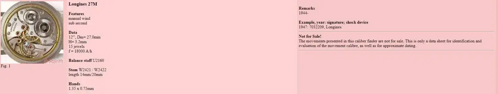

En la tapa trasera debe de venir grabado el número de serie, por suerte longines tiene una gran base de datos de las referencias de sus relojes y con ese número de serie se puede datar.
Por el calibre M27 creo que será de los años 50

Si vas a utilizarlo lo llevaría a que le dieran un repaso, (limpieza y aceitado) y tal vez un leve pulido al plexi,. Sólo por estética y mi gusto personal le cambiaría la milanesa por una correa de cocodrilo marrón y hebilla dorada, y a correr.

Un muy buen reloj con un gran calibre Longines y además en un estado fantástico. Con 37mm es tirando a grande para su época y perfecto para casi todas las muñecas. La maquinaria se ve bastante limpia y sin óxido ni restos visibles de grasa sucia. La esfera está genial (con la pátina normal del paso del tiempo) y el plexi se puede pulir o directamente cambiar (el plexi nuevo no es muy caro). Si tienes intención de usarlo mi consejo es q lo lleves a hacerle un mantenimiento de limpieza y aceites nuevos y tendrás reloj otra vez en perfectas condiciones de uso para mucho tiempo. Mientras escribía veo q el compañero Hoyanco a posteado coincidiendo en mis consejos. Un saludo y tienes un gran reloj.

Vaya gozada conservar estos relojes :clap: ¡Y además Longines! Esa familia de calibres me encanta y se ve bien conservado, así que, limpieza y engrasado y a dar guerra ::dnz:: Diría que en algún momento ha sido restaurado, así que seguro que ha recibido un mantenimiento y cuidado adecuado y te durará siglos :yes: Dale una pasadita con polywatch al plexi, o cámbialo, y lucirá mucho más ;-)
Tiene un tamaño muy actual para un reloj de ese tipo, sin bisel y con la esfera clara dará mucha presencia en la muñeca, gracias a una bata en condiciones, no como las birrias que ponen ahora :yuck::

Pues si, tiene menos valor que el armis. Precio de compra por gramo esta abajo. El armis tiene entre 40 y 50 gramos de 18 kilates, a este precio no llega este reloj en este estado. No esta mal, pero falta una revision, no sabemos que es una caja produccion national - que vale menos que una Suiza, no tiene fondo de rosca y me une con la opinon de nuestra Reina Morita, la esfera esta repintado. Asi el precio del reloj es la mitad del armis.
Pero espero que esto no es la pregunta, porque es un reloj familiar que no se vende. En este caso es casi un plus que lleva armis de OMEGA y tiene algo original. En aquellos tiempos la gente no eran tan quiquismiquis como somos hoy y mejor el reloj tenia correa de cuero y 20 anos despues un joyero puesto los tubos de 18mm a este OMEGA milanaise. El armis tiene 20 anos menos que el reloj.

La milanesa omega de oro sabía que tenía bastante más valor que el reloj en sí , pero como os digo no era mi intención obtener una tasación , sé que en este foro eso no se hace , ademas ese reloj y esa milanesa no van a salir. Por cierto el reloj está en -8 segundos al día 😀😀 no está nada mal .
He subido este mismo hilo en el foro vintage y el compañero Kikemorgan también cree que la esfera es restaurada , aunque es una restauración muy antigua.
