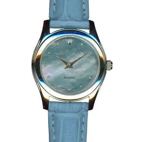

Si los relojes son para mujeres, más aún por ese presupuesto, miraría que el movimiento fuera de cuarzo, ya que lo van a encontrar más cómodo. Un toque de calidad podría ser que éste fuera suizo, y los dos principales fabricantes suizos de movimientos son Ronda y ETA. Además, el reloj podría ir marcado como "Swiss Movement" o "Swiss Made".
En la alemana UHR te pueden hacer relojes personalizados a un buen precio, dentro de una amplísima gama, y con esos movimientos suizos o directamente hecho el reloj en Suiza.
http://private-label.uhr.info/en
Un ejemplo de un reloj femenino para personalizar, tomado de su web, con un movimiento Ronda y hecho en Suiza.
