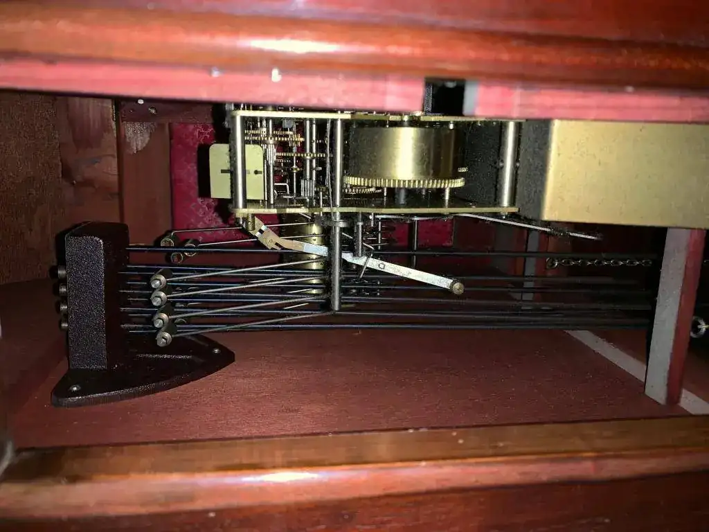

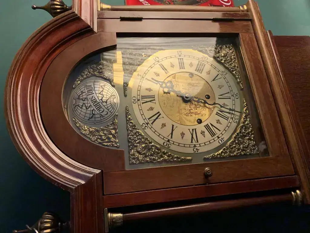

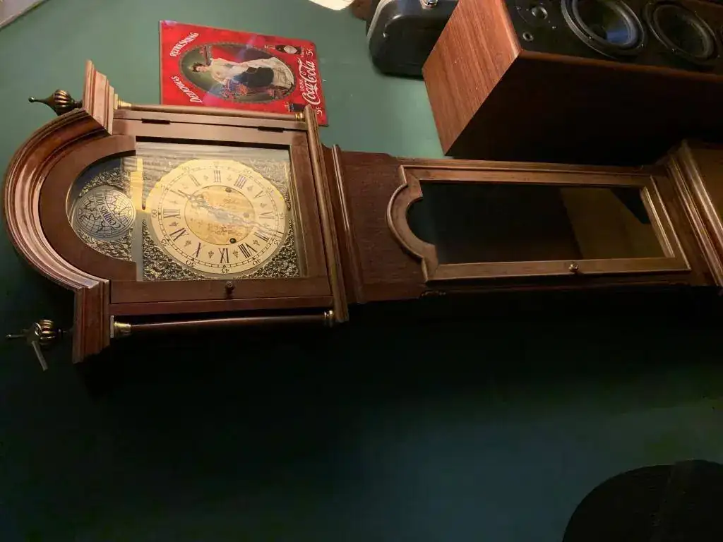

Pues el otro día, me encontré junto al cubo de la basura lo siguiente:
El caso es que no pude evitar traérmelo para casa. Lo único que he hecho es limpiarlo de polvo y suciedad pero nada más.
Lo que ocurre es que ahora no se muy bien como continuar con el, no tengo ni idea de este tipo de relojes. A simple vista es obvio que no tiene las pesas o péndulos que cuelgan, pero realmente no se si son necesarios o si son decorativos. No se como comprobar si pudiera funciona, ni si quiera se que es lo primero que tendría que comprobar :) Por lo que cualquier ayuda o primeros pasos a seguir, estaría muy agradecido :)
Me gustaría saber cuan de complicado pudiera ser para que alguien como yo que no tiene ni idea de esto pudiera intentar echarlo a andar, o si por el contrario, es mejor dejarlo como elemento decorativo (Cosa que tampoco me importaría) Lo que a priori tengo claro es que no quiero gastarme el dinero en llevarlo a algún sitio a que me lo arreglen.
Saludos y gracias por leer!

Por las fotos es absolutamente mecánico y necesita las pesas.
Al tener 3 agujeros en la esfera, uno es para la hora y los otros dos para las campanadas de las horas y las de los cuartos.
Debió tirarlo quizás completo pero ya lo debían haber vandalizado cuando lo encontraste.
Suerte!!!

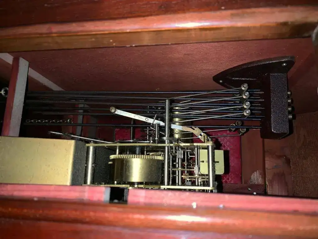

Estos relojes son bonitos.Al parecer el que muestras parece llevar un mecanismo radiant o parecido.Por lo que veo en las fotos le faltan piezas (Pesos,cadenas,péndulo...)
Has probado de mover las agujas con la mano,a ver si se mueve el mecanismo o va duro?
Si quieres puedes desmontarlo tú mismo.
Sacas las agujas (suele llevar rosca) sacas el dial cuadrado ( puede llevar 4 tornillos) posteriormente verás el mecanisco con posiblemente atornillado a la caja,lo retiras y sacas el mecanismo y,a partir de ahí vas viendo su estado.Claro si no quieres gastar nada y no sabes muy bien como va.......
Si los cuidas mínimamente duran toda la vida.

Hola, pesas no necesitas. Las pesas, los relojes que las llevan, son para dar cuerda, y a ese reloj se le da cuerda con una llave en los 3 agujeros. Lo que si que te falta es el péndulo que va colgado del mecanismo.
Bien limpio y aseado de momento puede ser decorativo y posiblemente con una puesta a punto y un péndulo a funcionar, es un reloj muy chulo.

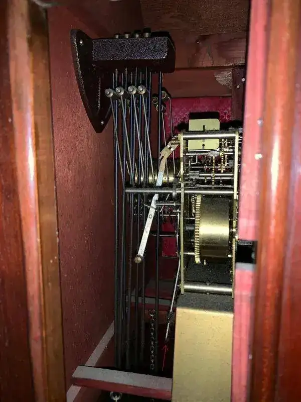

Cuándo le des cuerda como te dice el compañero,si está bien la misma,la pieza donde te muestro con la señal en la foto debería moverse muy rápido ya que ahí va el péndulo.Eso te indicará que el reloj funciona.
Yo pensaba que era más moderno pero cuándo ha dicho el compañero lo de la cuerda con la llave.....Puede ser de los años 50 ó vete a saber.

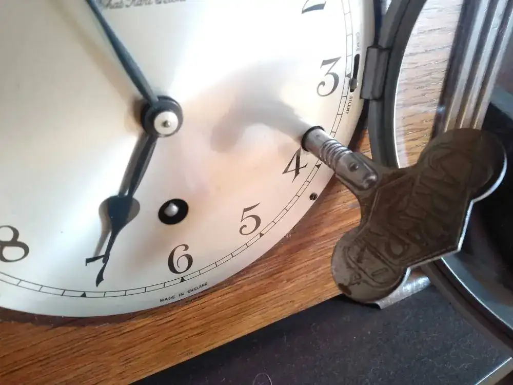

Te enseño las llaves de unos míos:
Lo importante es la medida del cuadrado, y la llave la puedes comprar, por ejemplo:

El caso es que venía una llave dentro del reloj, pero debe de ser de otra medida porque no encaja en el cuadrado :(
He sacado las agujas (A rosca como bien dices) y quitado los 4 tornillos del dial cuadrado, pero sigue unido al mecanismo por algún lado que desconozco (abajo a la izqda) no querría forzarlo, ¿Sabéis si suele estar sujeto al mecanismo por otro sitio?
Bueno, paciencia, si puedes, ponlo a funcionar, ese mecanismo da los cuartos y las horas, son una pasada oirlos sonar, vamos, a mi me encantan.

Yo no desarmaría nada, va a ser peor, lo primero que tienes que hacer es darle cuerda si no como va a intentar funcionar......... después intenta ponerle algún peso colgando en el lugar adecuado a modo de péndulo que vaya y venga dentro de su espacio y espera a ver si las agujas se mueven si se mueven tendrás que hacerte con el péndulo adecuado, no son todos iguales incluso la largura de la varilla y la altura del propio peso es determinante vete poco a poco
