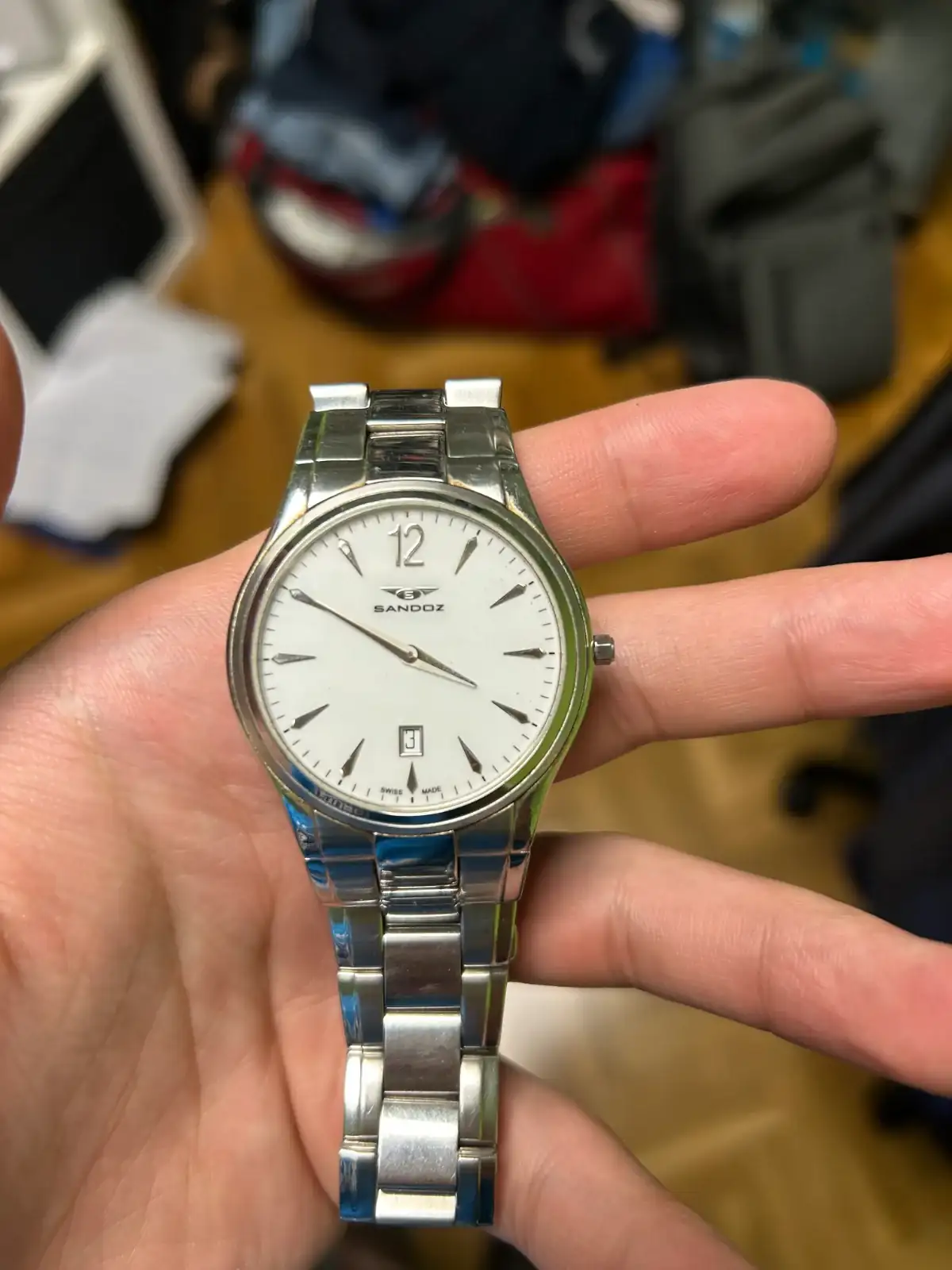

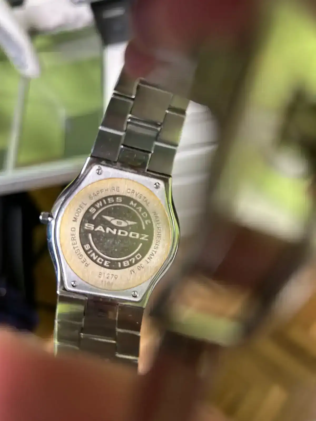

Buenas, tengo este reloj de un familiar que ya no está y me gustaría arreglarlo o saber qué hacer porque fui ya a varias relojerías y cada una me dice una cosa distinta… He de decir que el reloj lleva así parado varios años, es de cuarzo y es el modelo 81279-00
unos me dicen que por ser tan fino las agujas se dilatan y que si se arregla volverá a estropearse, otro que tiene q cambiar el movimiento entero que son mínimo 200€ y otro me ha dicho que no tiene solución directamente 😂😅. Si alguien sabe que puede ser… o que debo de hacer( si seguir pidiendo información a relojeros o que ) Gracias amigos !
Dando por hecho que no le falte solo la pila y suponiendo que haya que cambiar el movimiento entero (posiblemente un ETA, ¿unos 50 €?), un profesional honrado lo cambia en menos de una hora. Saca tus conclusiones.
Espero que puedas recuperarlo.
Reacciones: Chrysoberyl, pablitos, HugoCg y 1 persona más
Ábrelo a ver qué movimiento de cuarzo lleva. Es un reloj que todavía se puede encontrar nuevo por poco más de 200€, por lo que no creo que haya ningún problema en encontrar el movimiento como recambio, y por bastante menos de lo que te piden.
Reacciones: yakokornecki, AbderramanII, HugoCg y 1 persona más

lo que te han dicho esos relojeros es que no les apetecía arreglarlo, básicamente.
yo te recomiendo que abras la tapa, identifiques el calibre, (aquí te ayudamos), lo compres nuevo (como muchísimo serán 20 euros) y se lo lleves a otro relojero ya sólo para cambio de calibre, a ver si ya con el movimiento en mano le apetece
