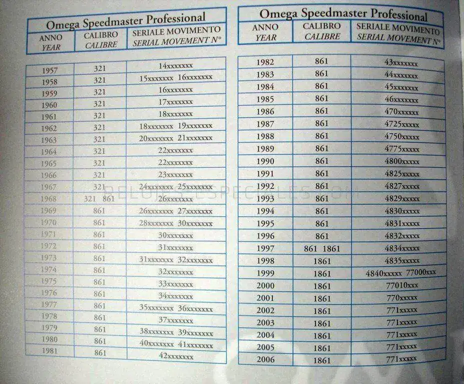

Como veo que buscas un Omega Speedmaster te pongo esto:
PD: Comentar que las correlaciones de los números de serie utilizados por Omega difieren entre los que se utilizaban para los speedmaster y para el resto de los modelos.

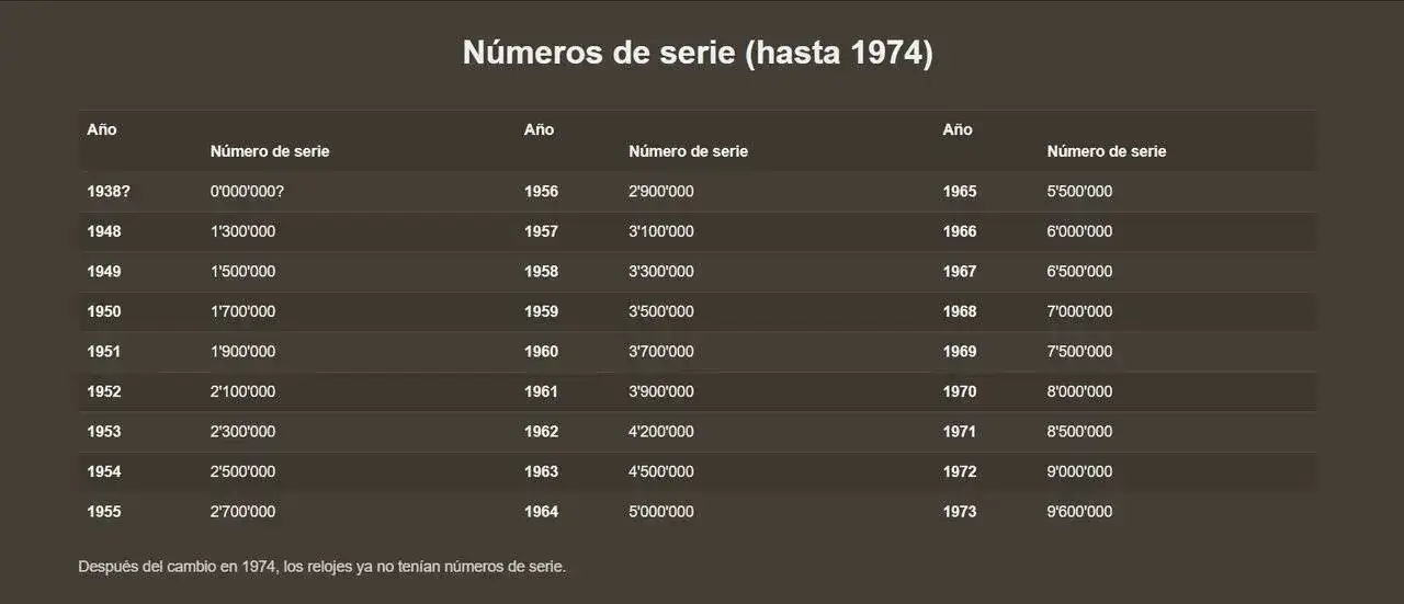

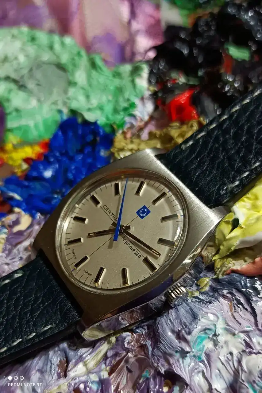

En Certina lo puedes obtener con el nº de serie de la caja desde el año 38 al 73, lo cual me sirvió para comprobar que mi Argonaut era del 72, justo el que buscaba.

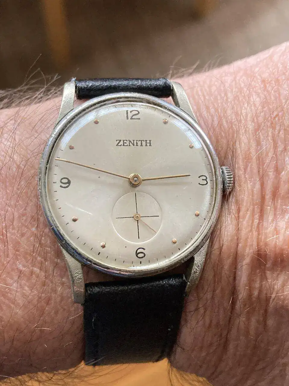

Zenith de 1944 y hoy día también funcionando en parámetros COSC.
