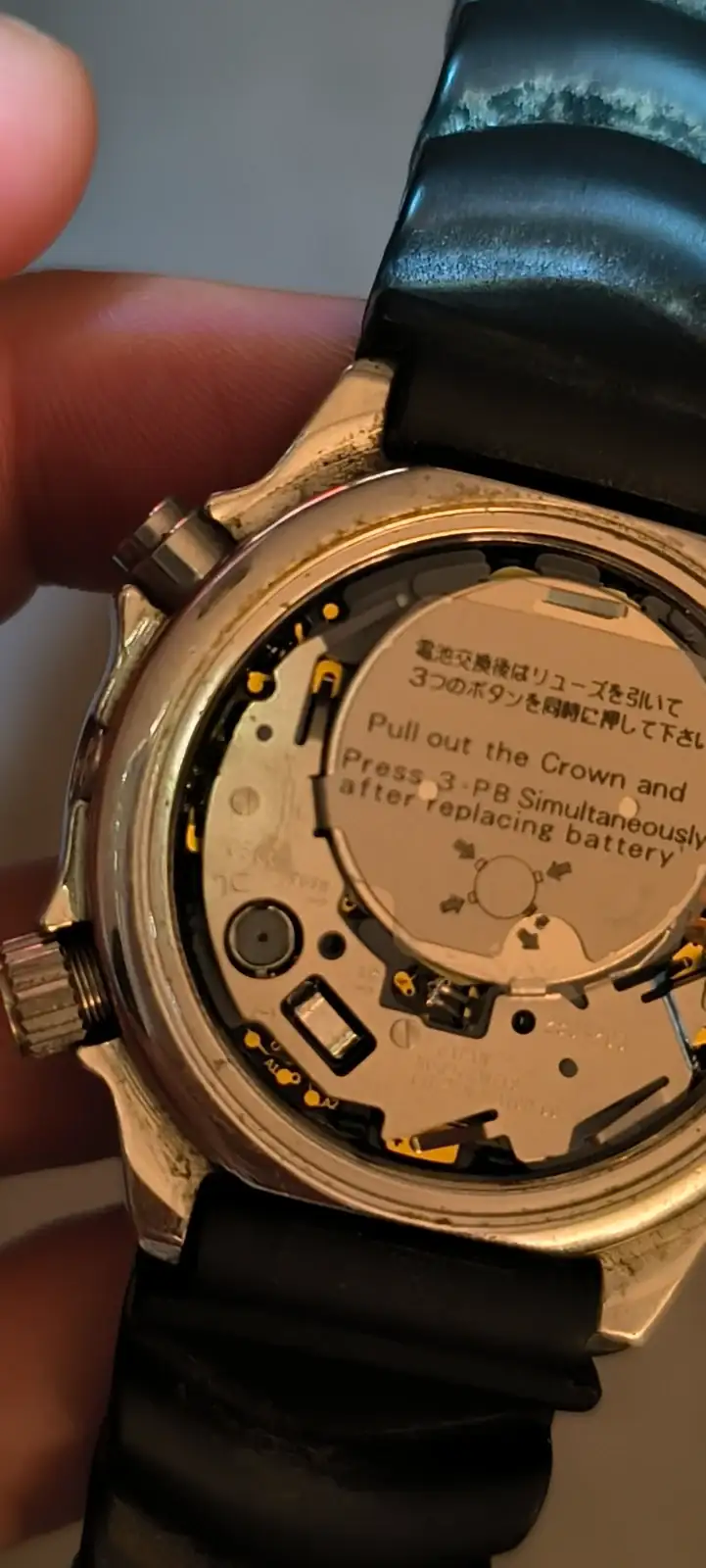

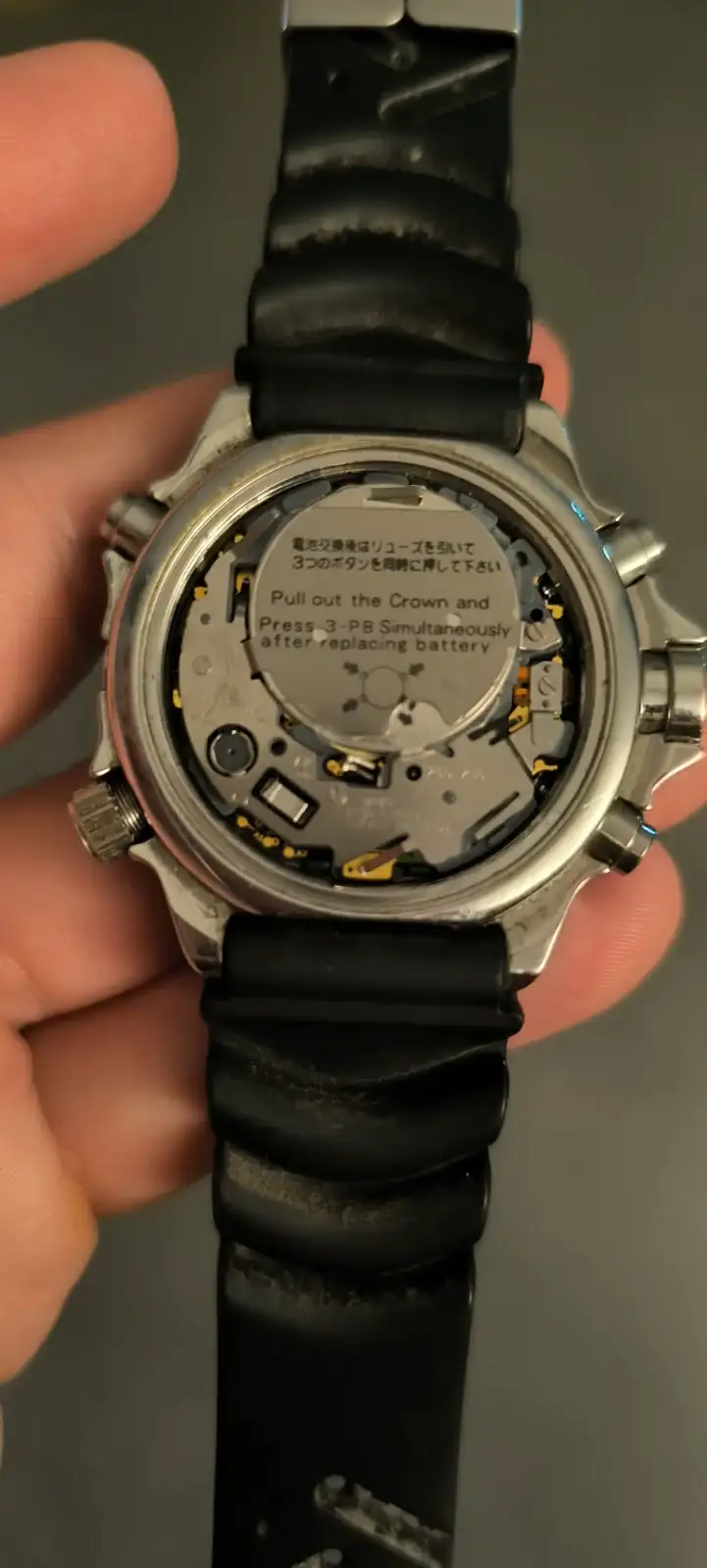

Estoy intentando desmontar un Citizen Promaster con movimiento de cuarzo calibre C500 (referencia de caja C500-S018061) y necesito sacar la tija con la corona para poder continuar con el desmontaje.
He abierto el reloj y he revisado el mecanismo, pero no consigo identificar con seguridad el punto exacto donde hay que presionar para liberar la tija.
¿Alguien que conozca este calibre podría indicarme dónde está el seguro de liberación y cómo sacar la tija correctamente sin dañar el mecanismo?

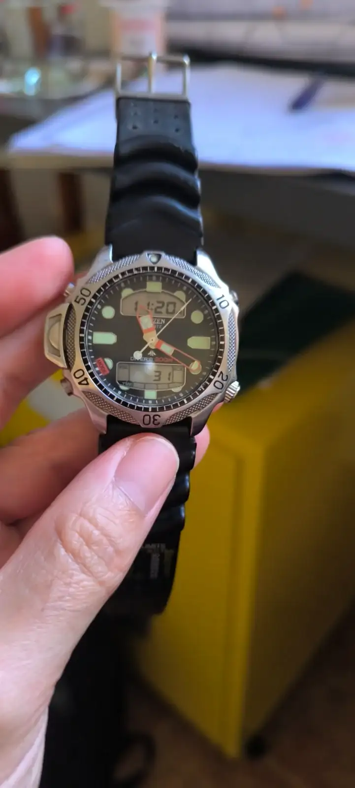

Adjunto fotos del reloj, de la tapa trasera y del movimiento por si sirven de ayuda.
Muchas gracias de antemano.

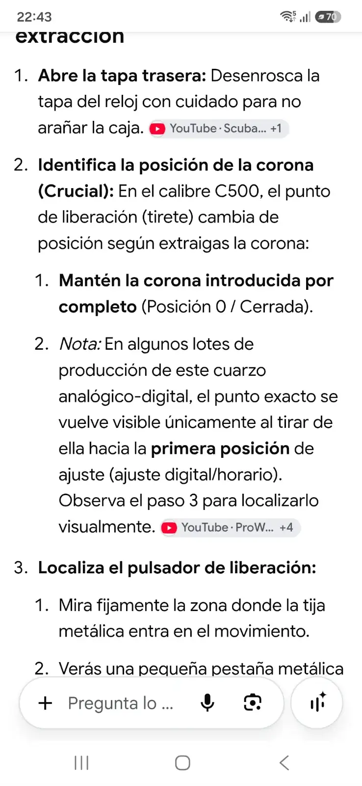

Es IA, échale un vistazo.

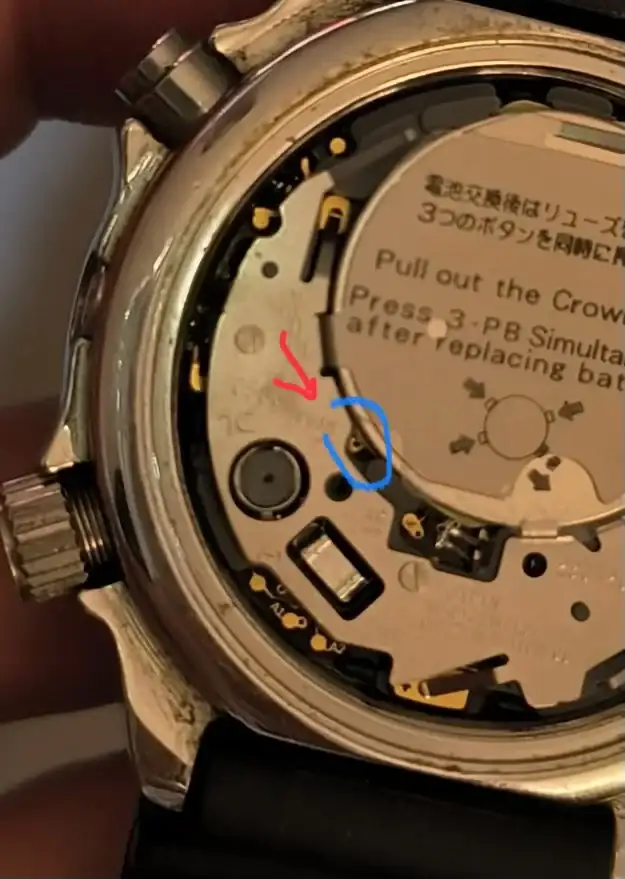

Gracias por la captura. Yo también miré antes en la IA pero no me quedó claro. Según las indicaciones, donde dirías que tengo que presionar mirando la foto adjunta?
Lo pone grabado en el movimiento y además te lo señala con una flecha

Muchas gracias por la aclaración!
No se ve tan claro como en otros relojes de cuarzo y no me atrevía a meterle mano.
Está tarde pruebo y os cuento!
He conseguido desmontarla sin mucho problema con la ayuda de un alfiler.
