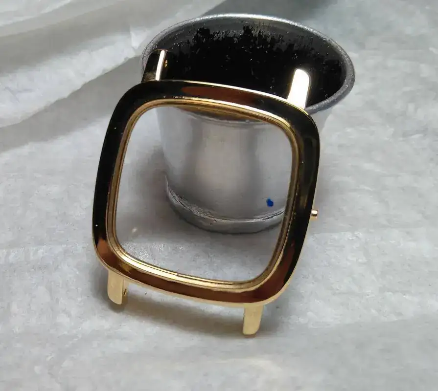

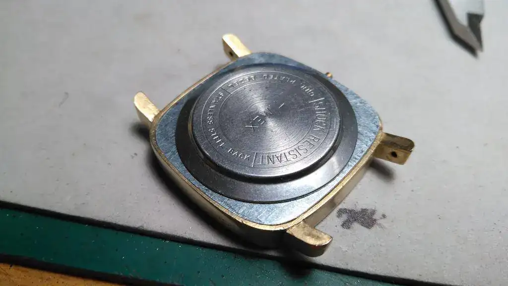

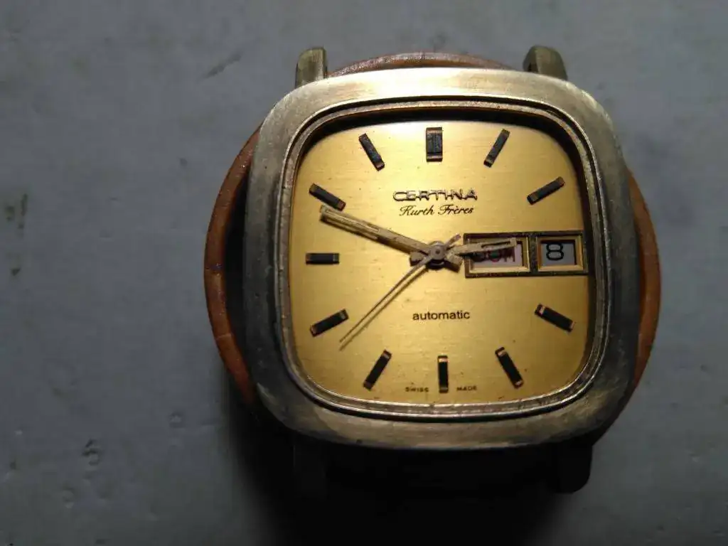

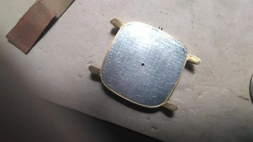

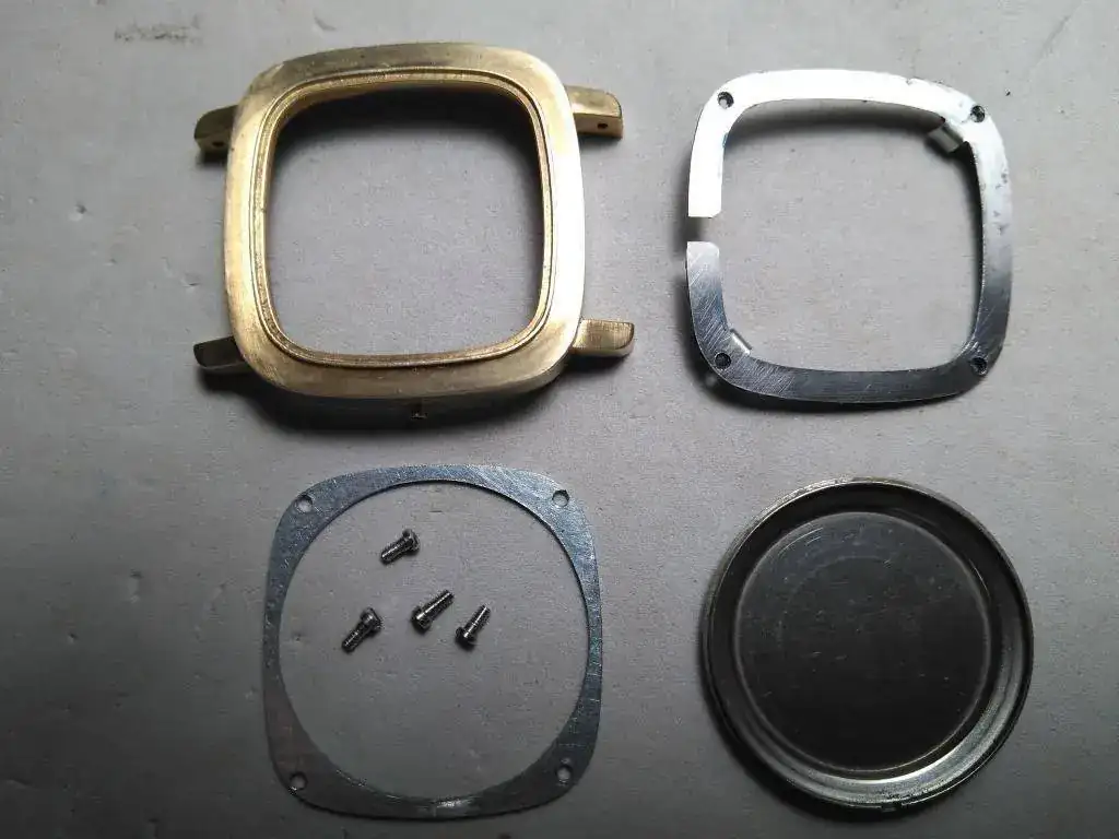

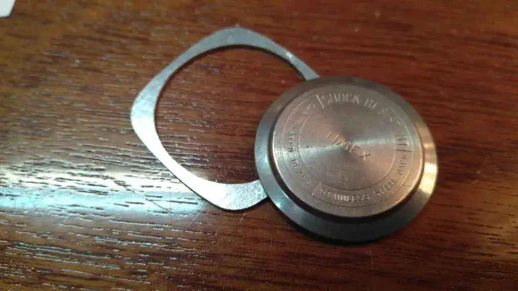

Tras estar pensando si hacía también la tapa en plástico para luego fundirla en latón, finalmente me decidi por construirla usando materiales de los que tenía por casa y así evitar las mermas y posteriores reajustes.
Plancha de metal galvanizado y una tapa de timex con la altura necesaria para evitar roces con el auto.
Primera prueba

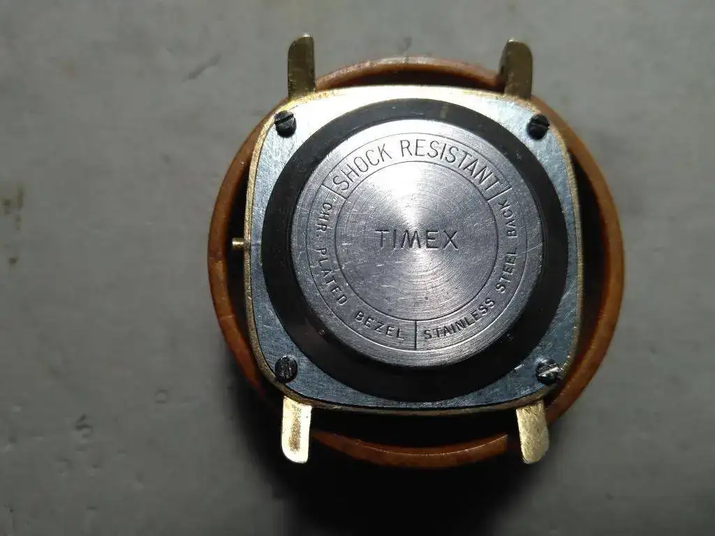

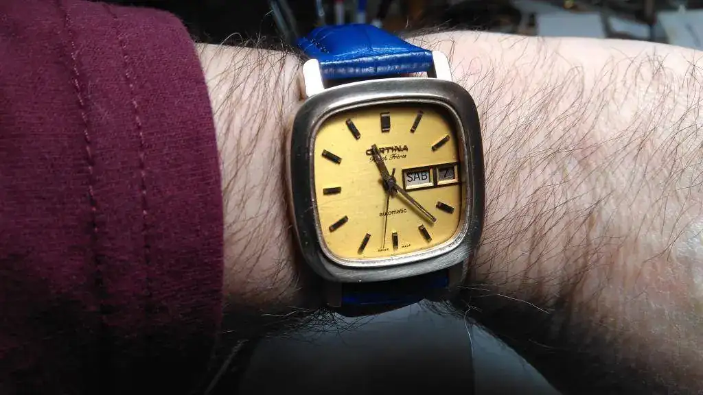

Ahora tengo que hacer la bata y ponerle los tornillos.
Primera prueba
. Todo es cuestión de verlo. Creo que lo más complicado de este proyecto ha sido la tapa. Aunque ha quedado bien he tenido que estrujarme mucho la sesera para no hacer una chapuza.
