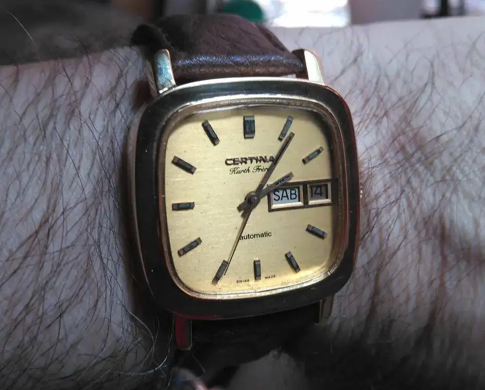

Finalmente he tenido un hueco para acabar un proyecto que debería haber finalizado hace más de tres semanas y que por circunstancias familiares ha sido imposible. A falta de encontrar unos tornillos más planos este es el resultado final.

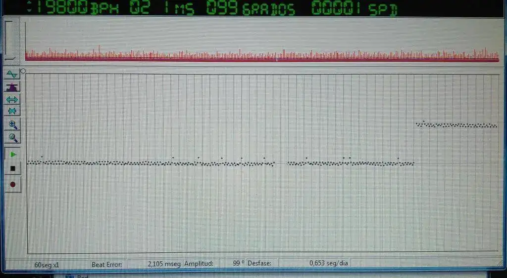

Y este el ajuste con el biburo, un programa de ordenador sencillo de usar.

Espectacular
No hay mas palabras
Restauración nivel Dios......:clap:
Solo se puede superar haciendo un reloj desde cero. Impactante.
Pues no lo entiendo.. ::Dbt::::Dbt:: hace como tres o cuatro años que conozco personalmente a Pedro. Nos vemos a menudo y hemos trabado lo que creo que es una sincera amistad.
Y yo lo veo un tío normal. Dos piernas, dos brazos, dos ojos, dos orejas....
Y lo que ha hecho partiendo de un calibre desahuciado por alguien que necesitaba dinero, no parece de este mundo.
Eres un genio, amigo mío. :clap::clap::clap:

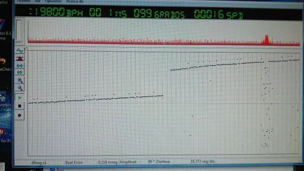

Pero no todo es perfecto. El beat error se puede mejorar y el ángulo de oscilación me parece algo escaso.
Repasaste bien la máquina??.
Lo has conseguido amigo Pedro. Una vez más nos dejas boquiabiertos y ojipláticos. A lucirla con orgullo.
Anonadado me dejas una vez más. Tenía ganas de ver este espectacular proyecto terminado. La realidad ha superado a mi imaginación, mi más sincera felicitación Pedro. Bravo!!!!
Saludos;
Choco
El p..o Amo eres compañero, no ahí otra palabra arandescribir lo que has echo, lo fácil hubiera sido buscar una caja, pero no tu se la hiciste a medida. :clap:
Alucinante!
Has conseguido un reloj único, elegante y de gran calidad en los acabados, aunando para ello grandes dosis de conocimiento, habilidad y sensibilidad en este exitoso proyecto.
Felicidades!
Al corregir el bit error, el adelanto de la máquina era de 16s, demasiado para corregir con la raqueta así que opte por dejarlo así. En cuanto a la amplitud, en todas las fotografias que he hecho siempre ha sido la misma. Es posible que deba ser así. Máquina limpia y aceitada.

Buenas tardes.
El Biburo normalmente da errores en la medicion de la amplitud.
Te recomiendo que pruebes este software:
https://www.watchuseek.com/threads/open-source-timing-software.2542874/
Para mi gusto, esta a años luz del biburo.
Mucho mas profesional y fiable.
Será cuestión de mirarlo y si como dices va bien cambiaremos sin problemas.
Pues no se si seré yo el equivocado ::Dbt::. Aunque en la foto del biburo se ve bien claro: Corregido el beat error a 00,1 milisegundos, la máquina da un adelanto de 16 segundos/día.
No creo que sea demasiado para corregir con la raqueta, que no son 16 minutos. Y con un beat error casi nulo, el kurt freres será mucho mas preciso.
Buenas tardes.
Pues ya tenemos bajado el tg timer 0.4.0, ahora, aprovechando que micro, ampli y demás accesorios son los mismos, habrá que probarlo.
Gracias gotzon.
Gracias gotzon.
:ops: Pues tienes razón, confundí minutos con segundos. En cuanto que tenga un rato lo corregiré
