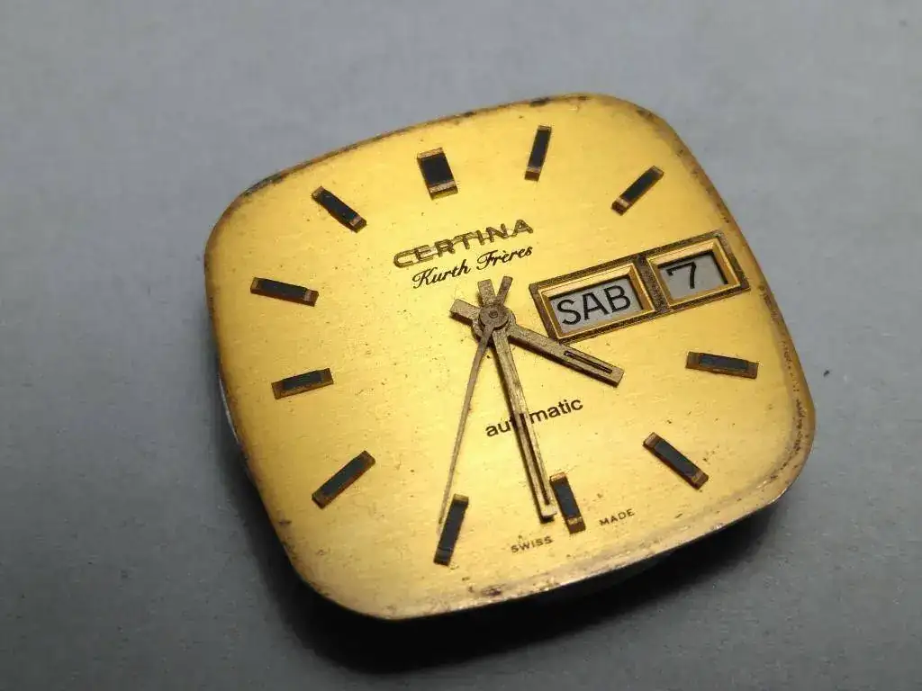

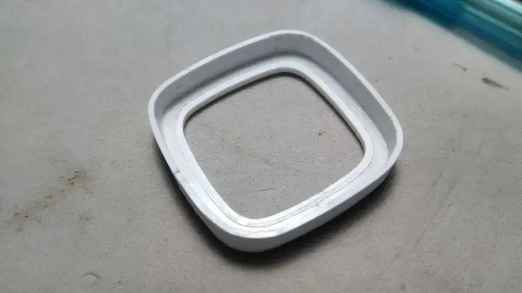

Hace un tiempo mostré un Certina que encontré en un compro oro. Dada la complejidad para encontrar una caja me he decidido a hacerla yo mismo.
Para recordar aquí el movimiento.

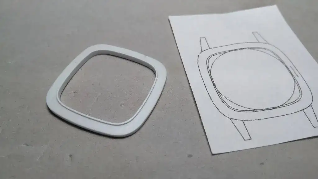

Lo fundamental es un buen diseño y para eso nada como el Corel draw. Empiezo cortando la parte superior. Indicar que el máster está realizado en plástico.

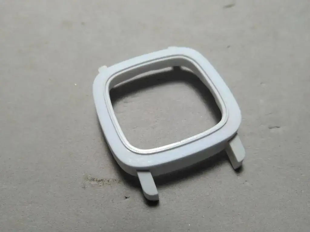

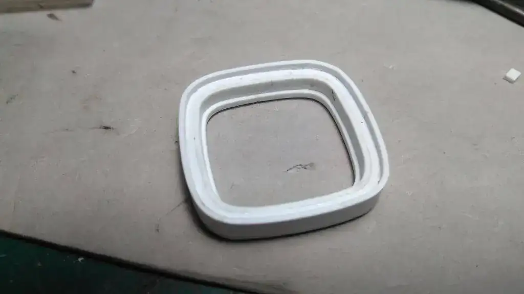

Los laterales.

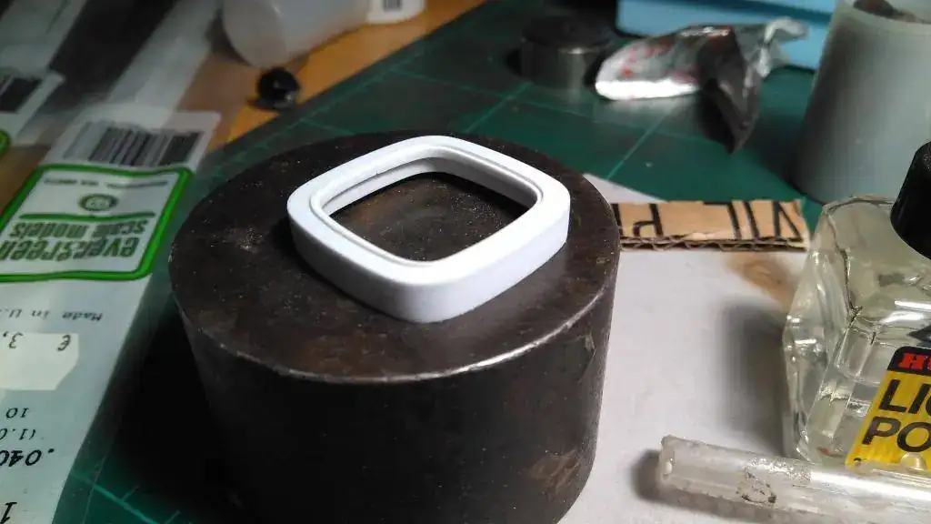

Más plástico hasta completar la caja.

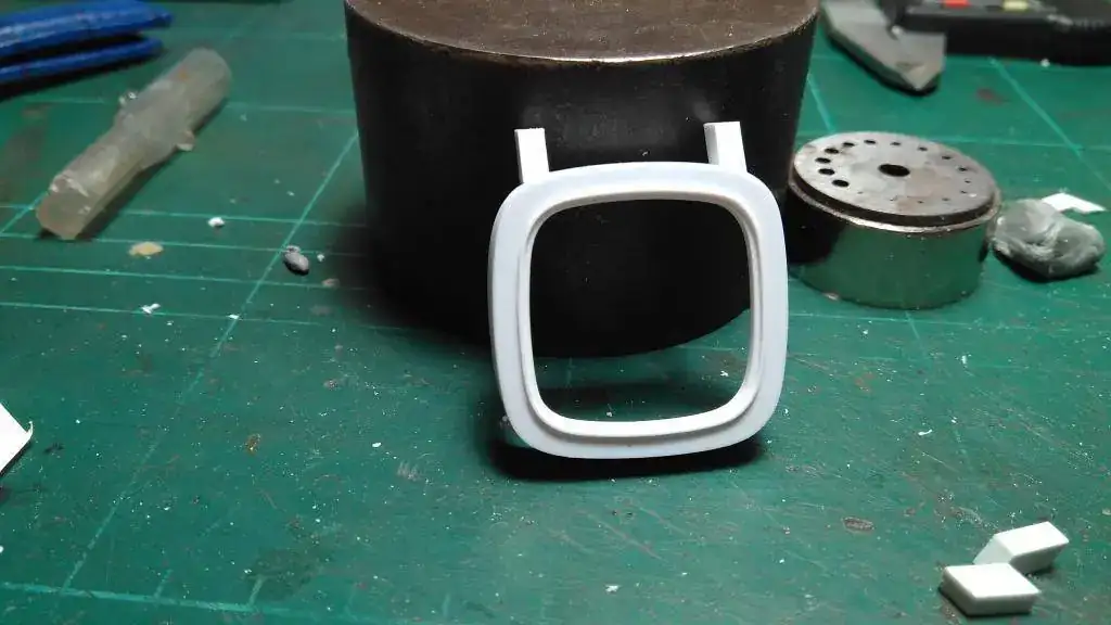

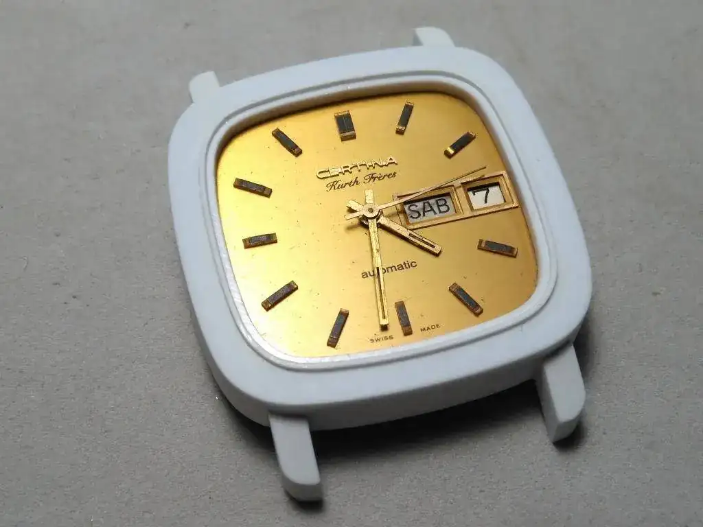

Añadiendo las patas.

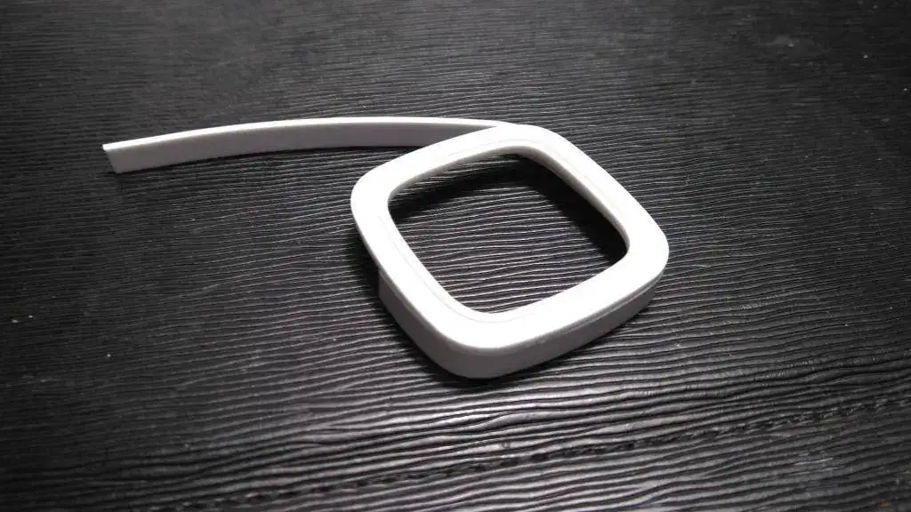

Casi finalizada.
La prueba antes de acabarla.
Siguiente paso, copiar en metal.
Continuará...........
