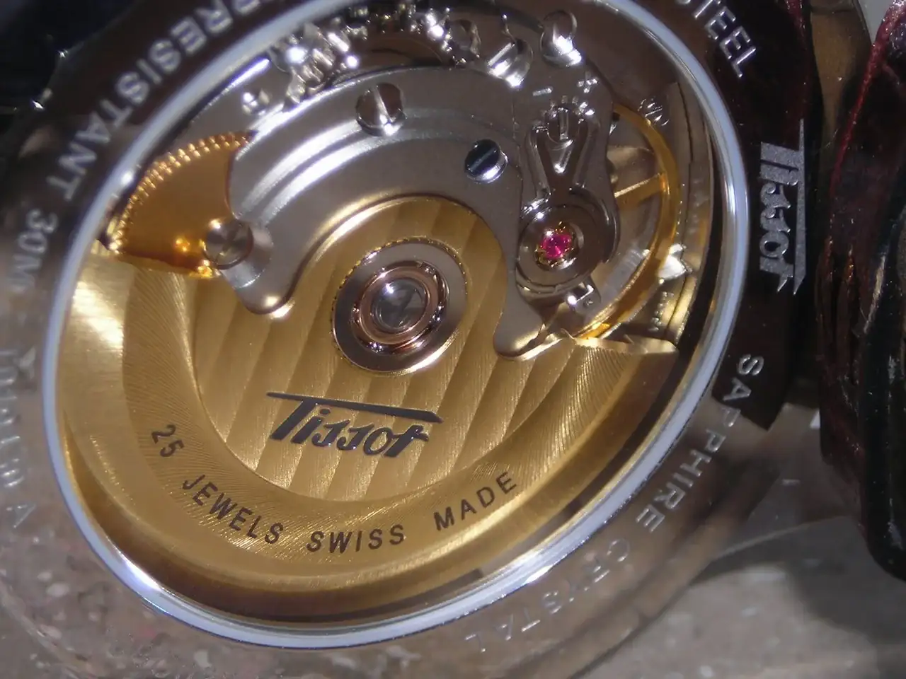

Compañero, intenta hacerle una foto al movimiento con mejor calidad. Parece que el palito de la t de Tissot no es igual. Y las "ss" difieren un poco. Quizás sea por la escasa definición de tu foto

Fíjate en la W que pones del original, y la w de la foto que puse del mío un poco mas arriba.
El rotor no es el mismo

Es falso 100%, la misma falsificación la hay en un hilo de Watchuseek, en un foro italiano...y mismamente en ebay poniendo Tissot Visodate, el primer vendedor que sale.

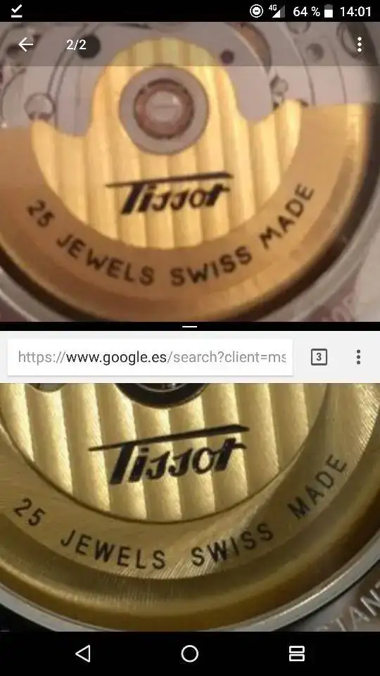

Te pongo el original, mira la W de la palabra jewels de la masa oscilante. Y fíjate tambien en el water resist:
Y ahora el falso:
La W es diferente, y el WATERRESISTANT también. Incluso el palito de Tissot en la masa oscilante.
Simplemente la fuente utilizada no es la misma. Es de la misma familia pero los ángulos de las M, W y demás denotan que es otro tipo de helvética.
Y ahora el falso:
La "W" está descentrada: Estoy de acuerdo.

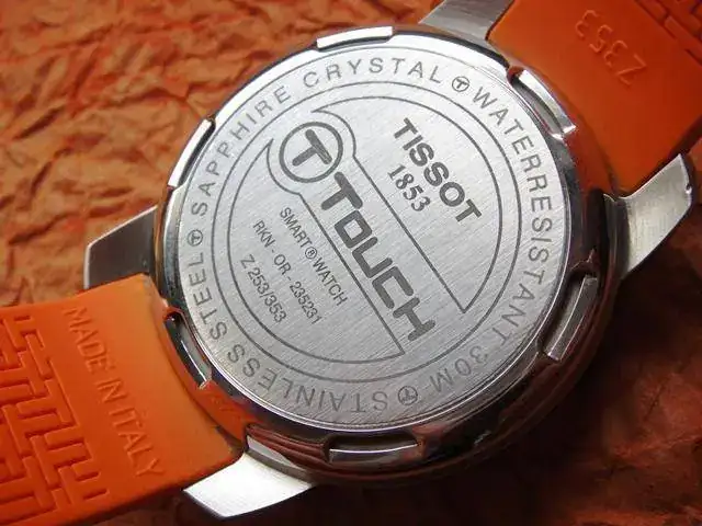

El "WATERRESISTANT" es cantoso, sí es verdad ... pero hay antecedentes en la marca ... así que no es concluyente ...

Con eso sobra, otra cosa es la M de made, en el original es recta. y no veas lo bien acabado que está, puede colar perfectamente.

Cómo que son distintas las grafías? las veo iguales.

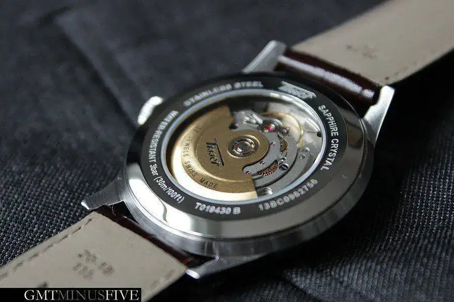

Antecedentes en la marca sí, pero no en el modelo, por lo poco que he podido averiguar. Y cuando se intenta demostrar que una unidad es fake hay que compararla con su homólogo original, no con otro
Por ejemplo en el B pone WATER - RESISTANT 3bar (30m/100ft)... Aunque tampoco he hecho una búsqueda exhaustiva...
Es que pueden esta fabricados en años diferentes y cambiar las grafias ... habria que mirar el numero de serie y "bichearlo" un poco ... ese dato no es concluyente ...
que los chinos tampoco son tontos y no van a tirar por tierra una copia porque al chino de turno le ha parecido que quedaba bien así de aquella manera ...
No puedo concluir por ese dato nada, la verdad ...
